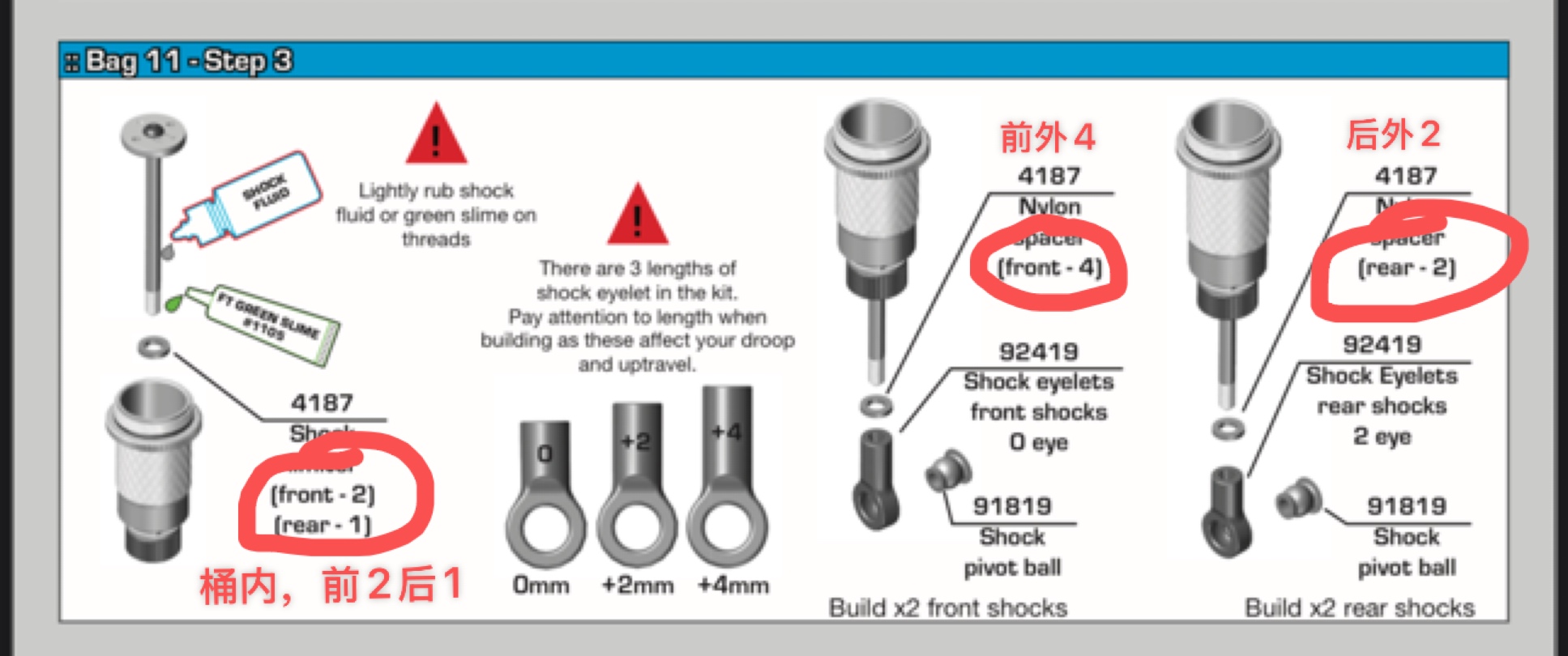

大佬我遇到好多不懂的问题,避震这个球头怎么选。 0eye是零号的意思吗?但是我为啥 看图片前面的比后面的长,还有 那个4187 (front-4)是前面加四片的意思吗 大佬能帮帮我吗
说明书这张图就是说避震脚长度的。
关于避震芯上确实是你理解的要垫垫片,而且避震桶内外都是需要垫的。
