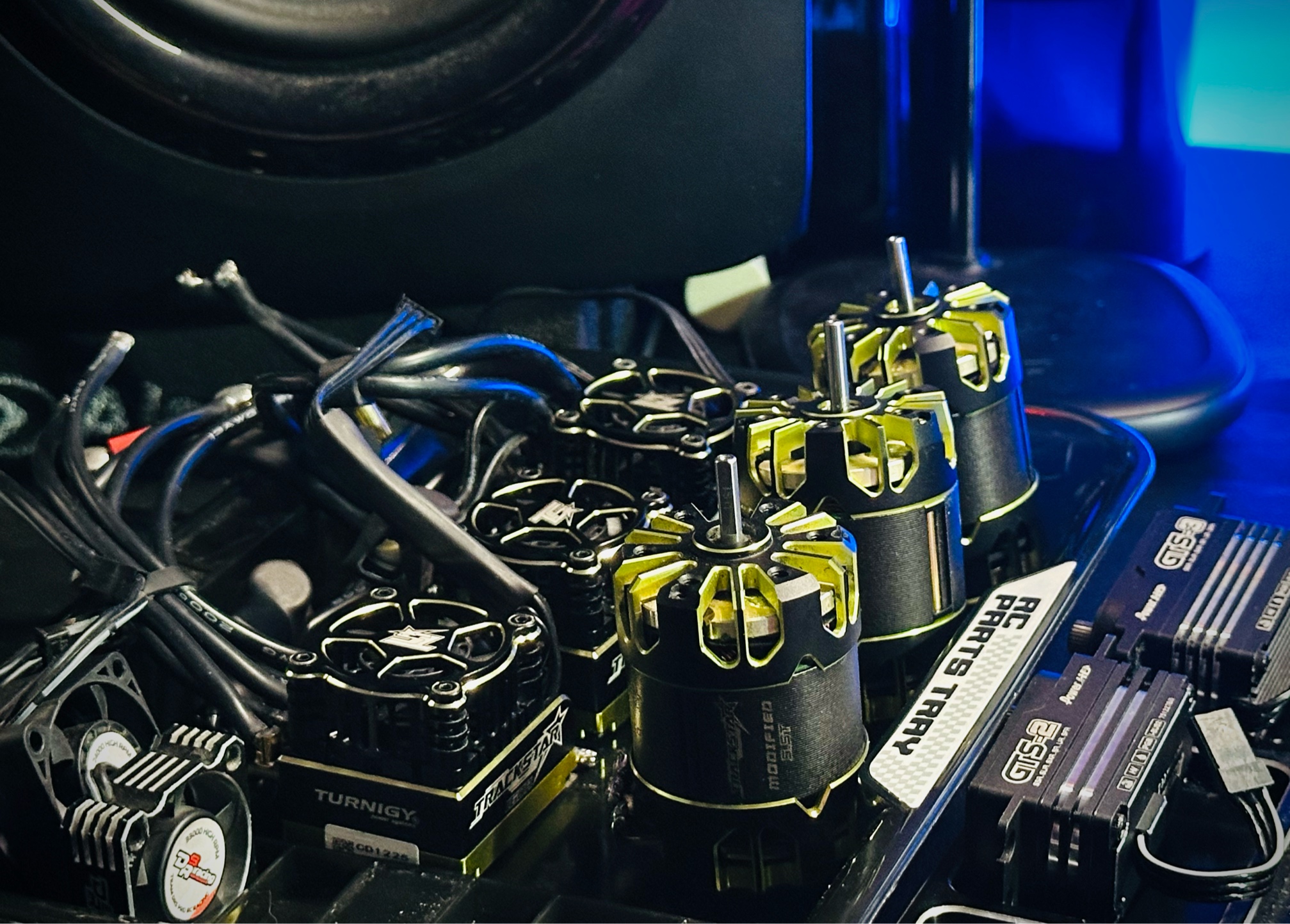

一切工作准备就绪,等车到!

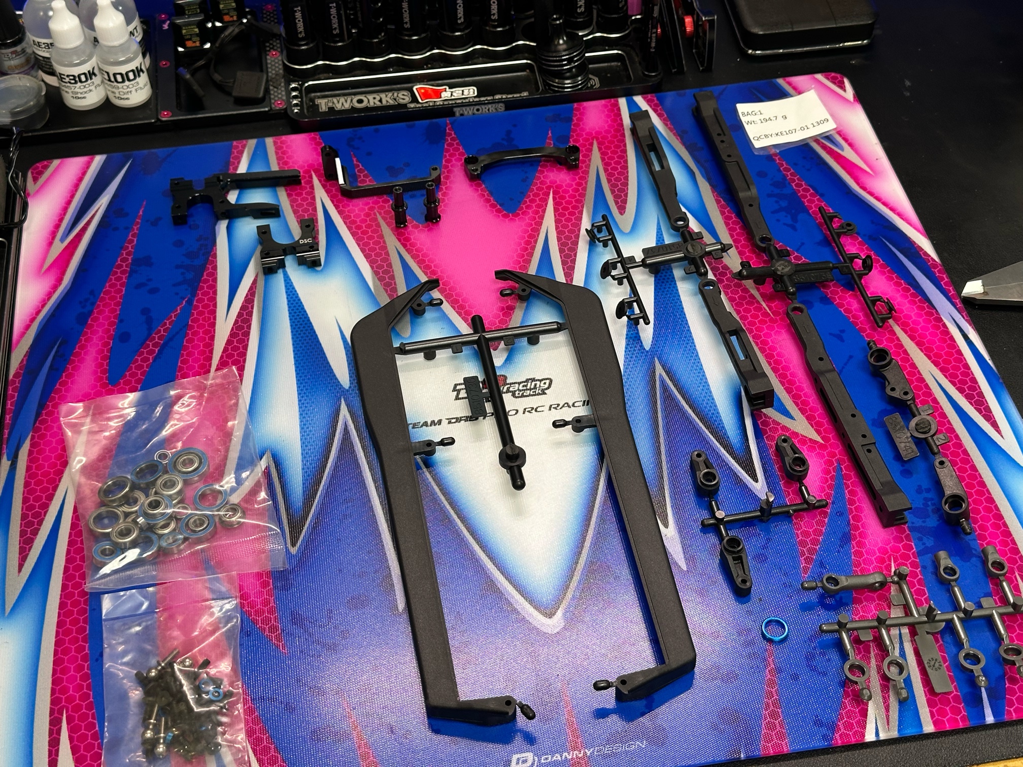

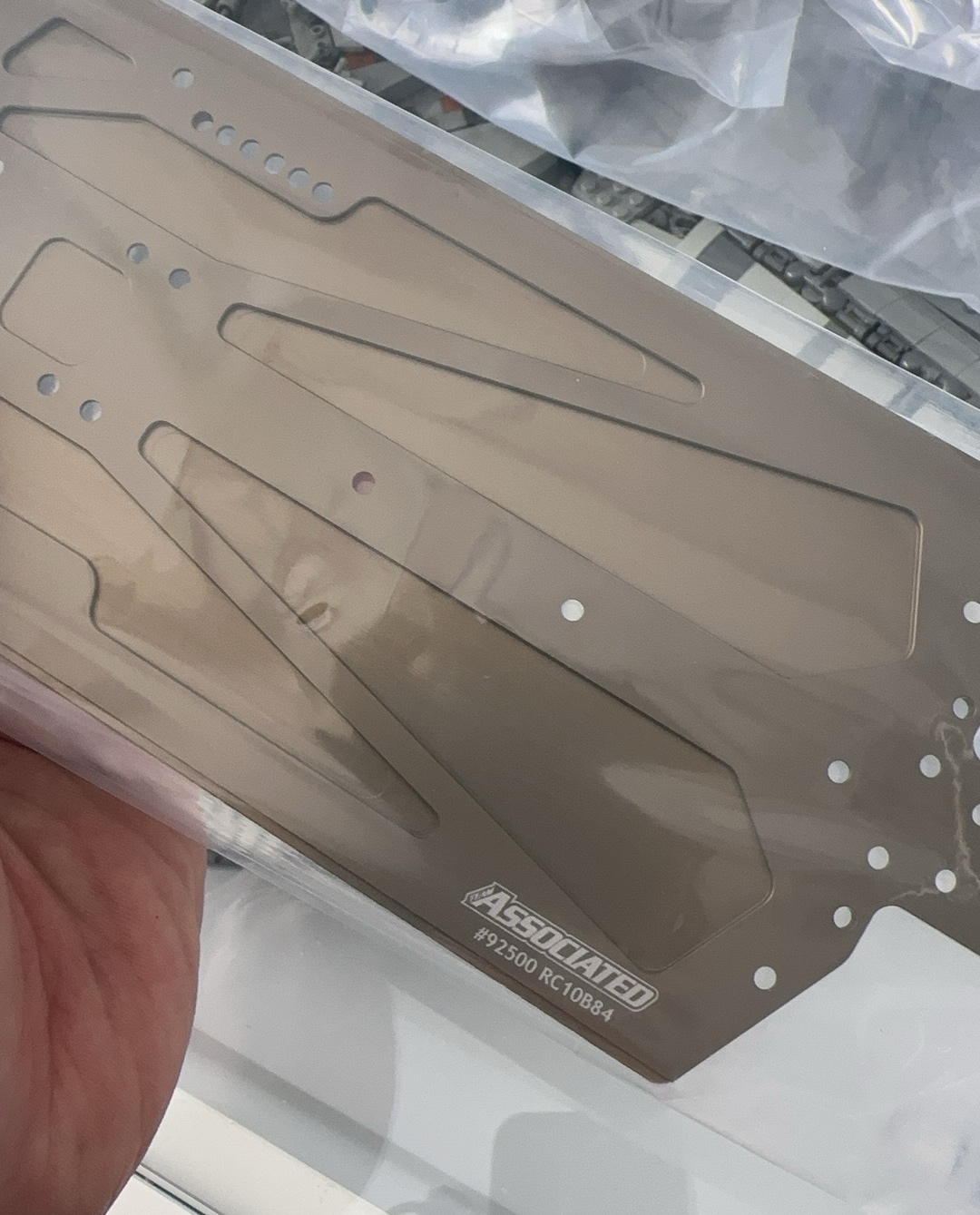

拿到说明书,上一次装AE的时候说明书上还是印的30次世界冠军,一转眼已经33次了。

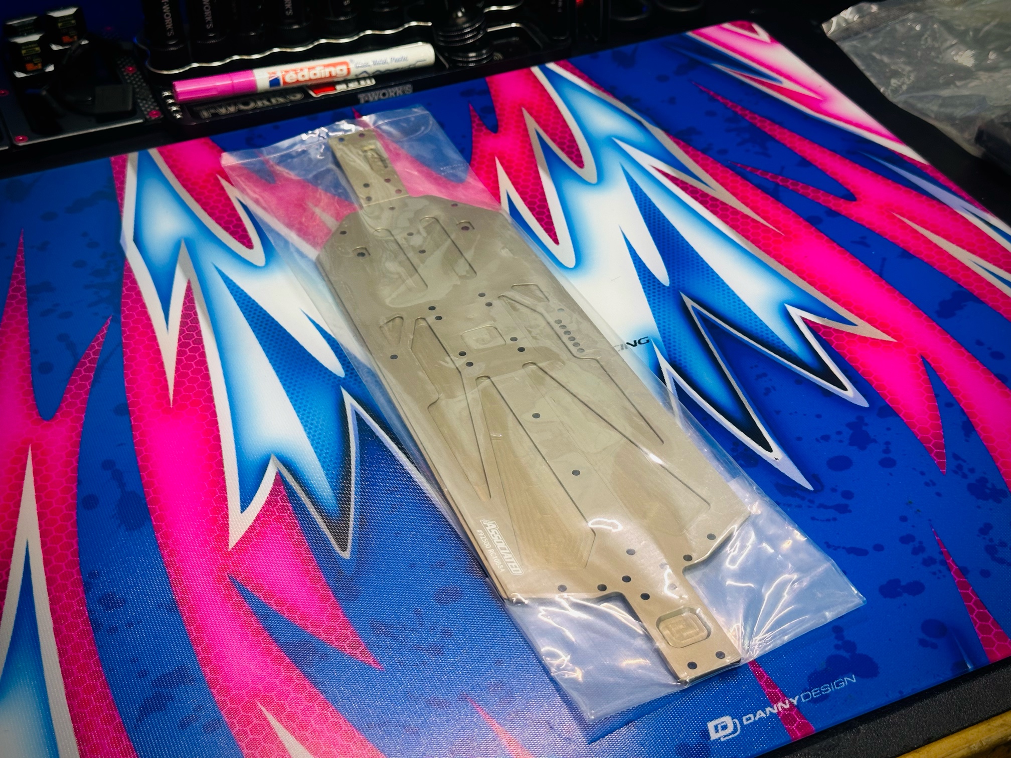

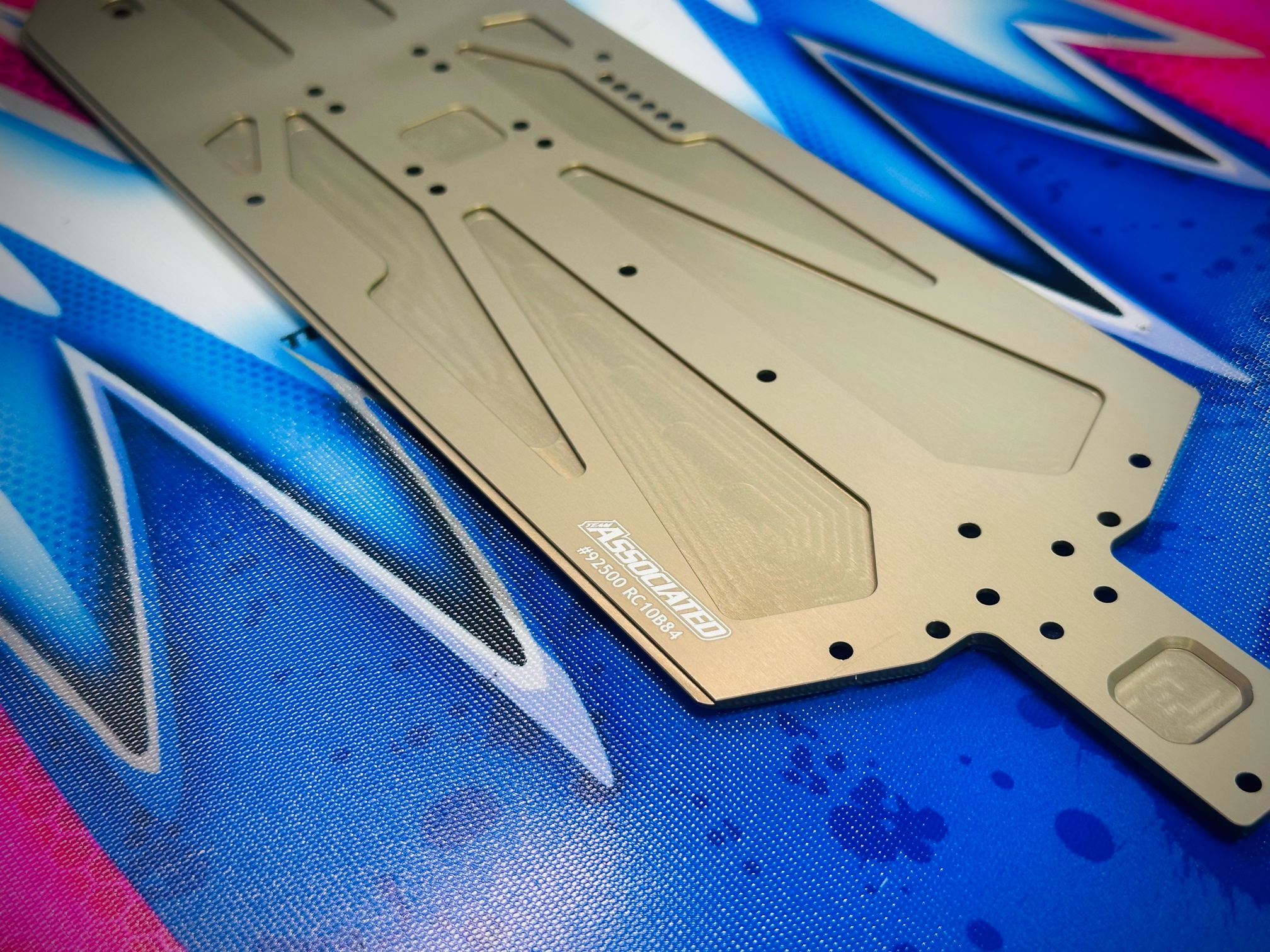

B84底盘还是AE一如即往的浅金色,中间部分宽度看上去比74系列要宽不少,前后波箱与臂码位置却收窄很多,这个设计挺有意思。

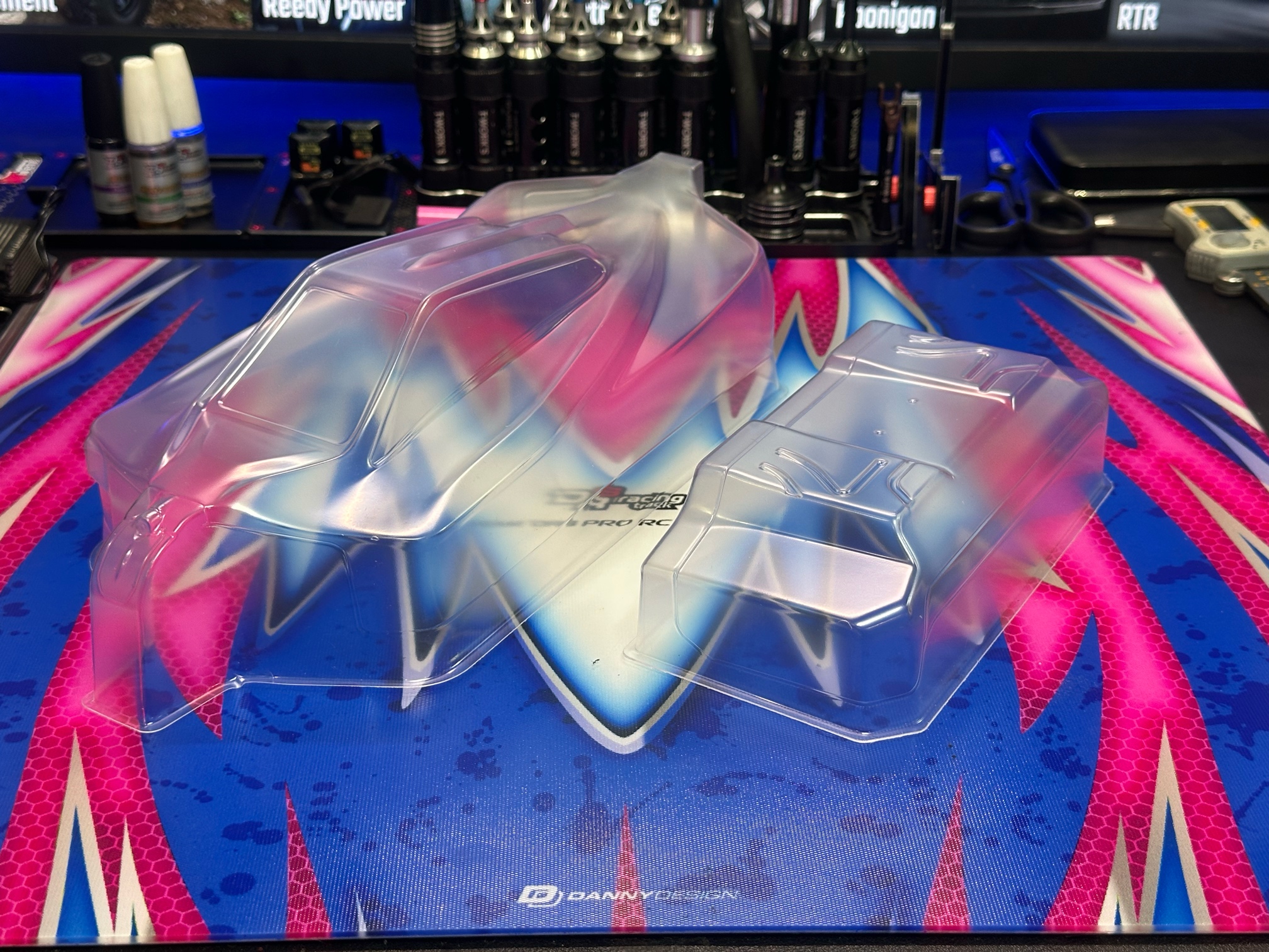

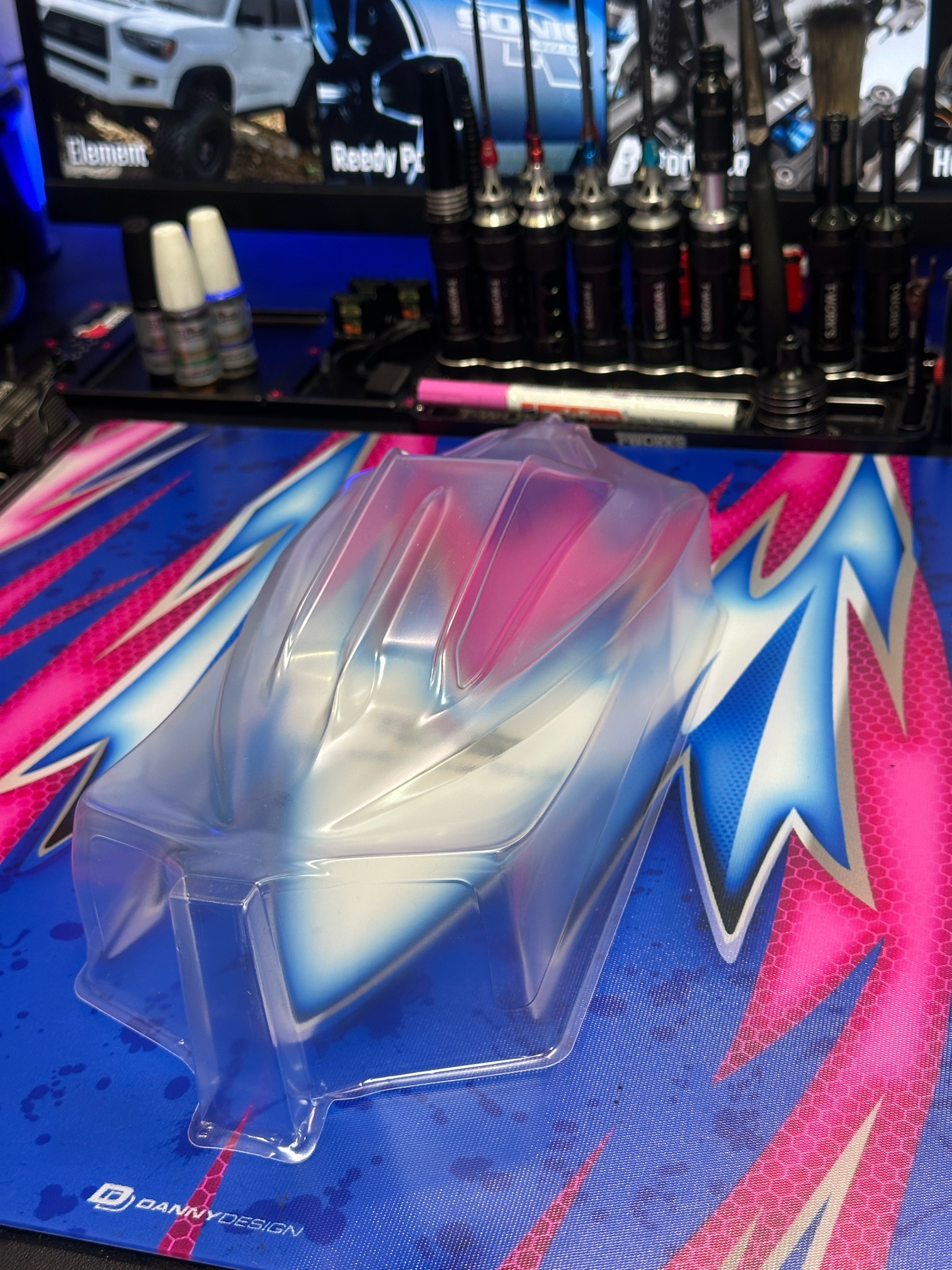

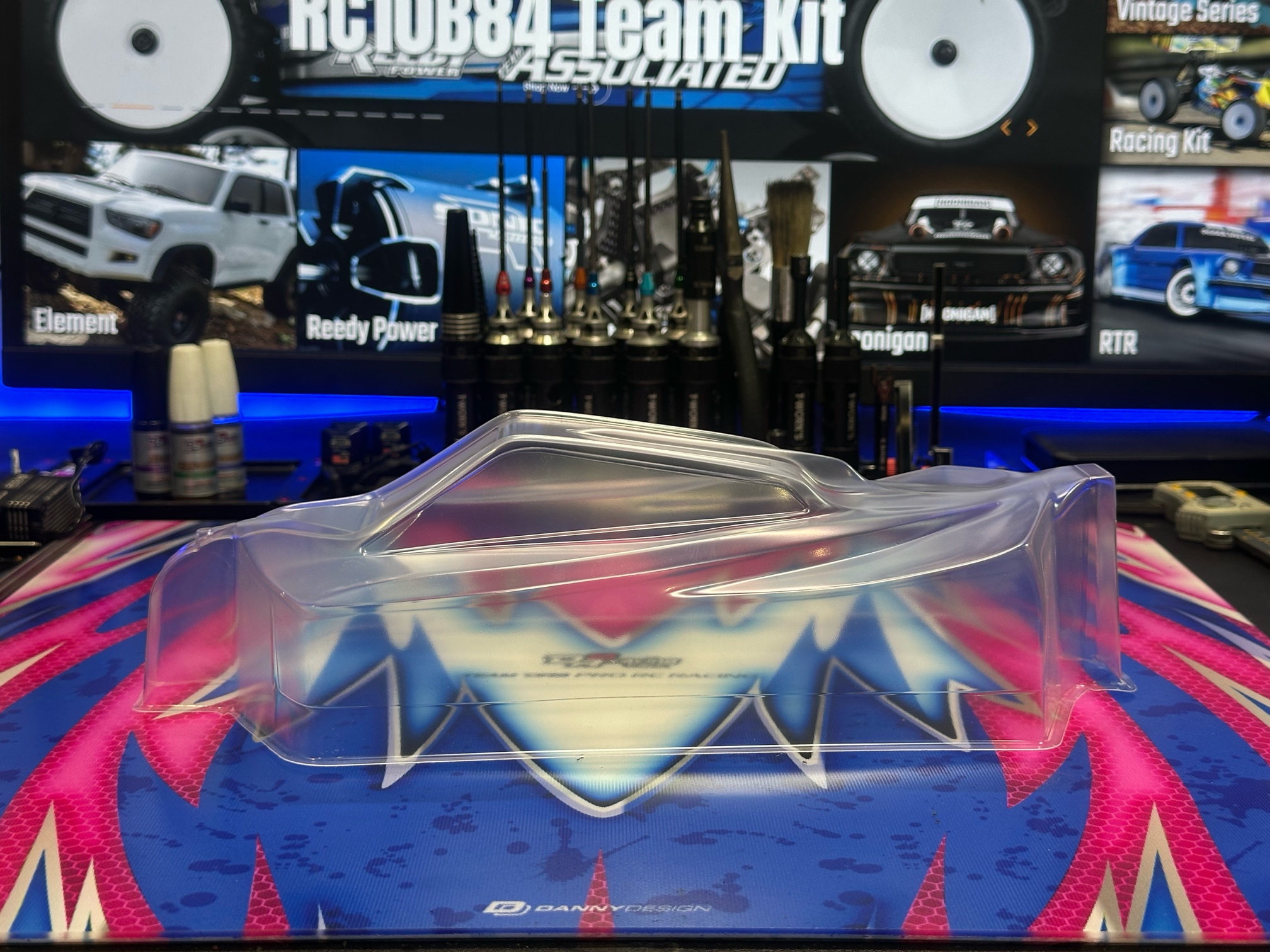

这次的车壳也是为B84平台推出的新造型。相较于以往4WD车壳的些许“方正感”,这次的新车壳更具流线型,远看有些8buggy壳的感觉,期待新壳下地的赛道表现。当然AE原厂这次还是一如即往给的超轻壳,减重同时又降重心

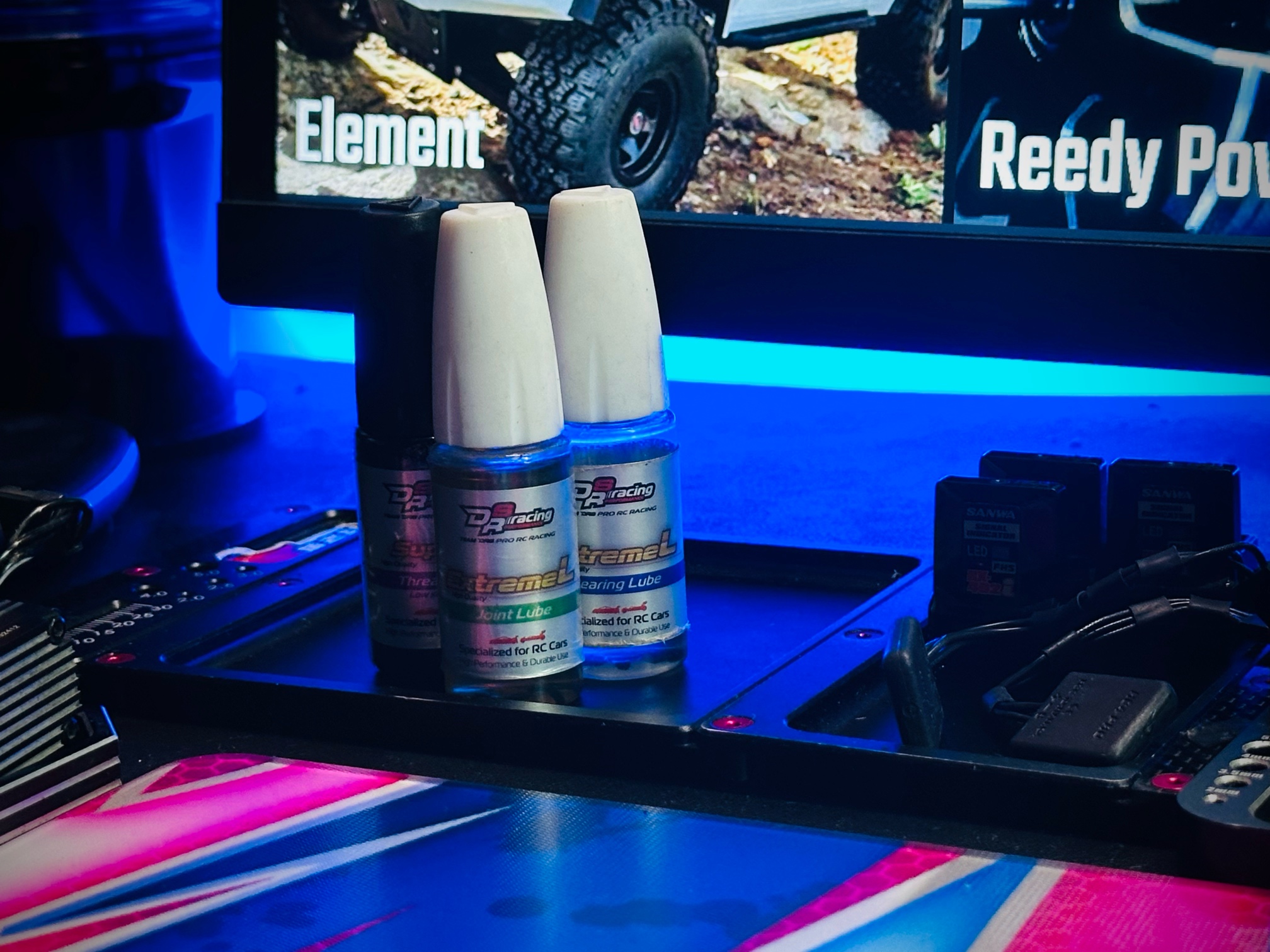

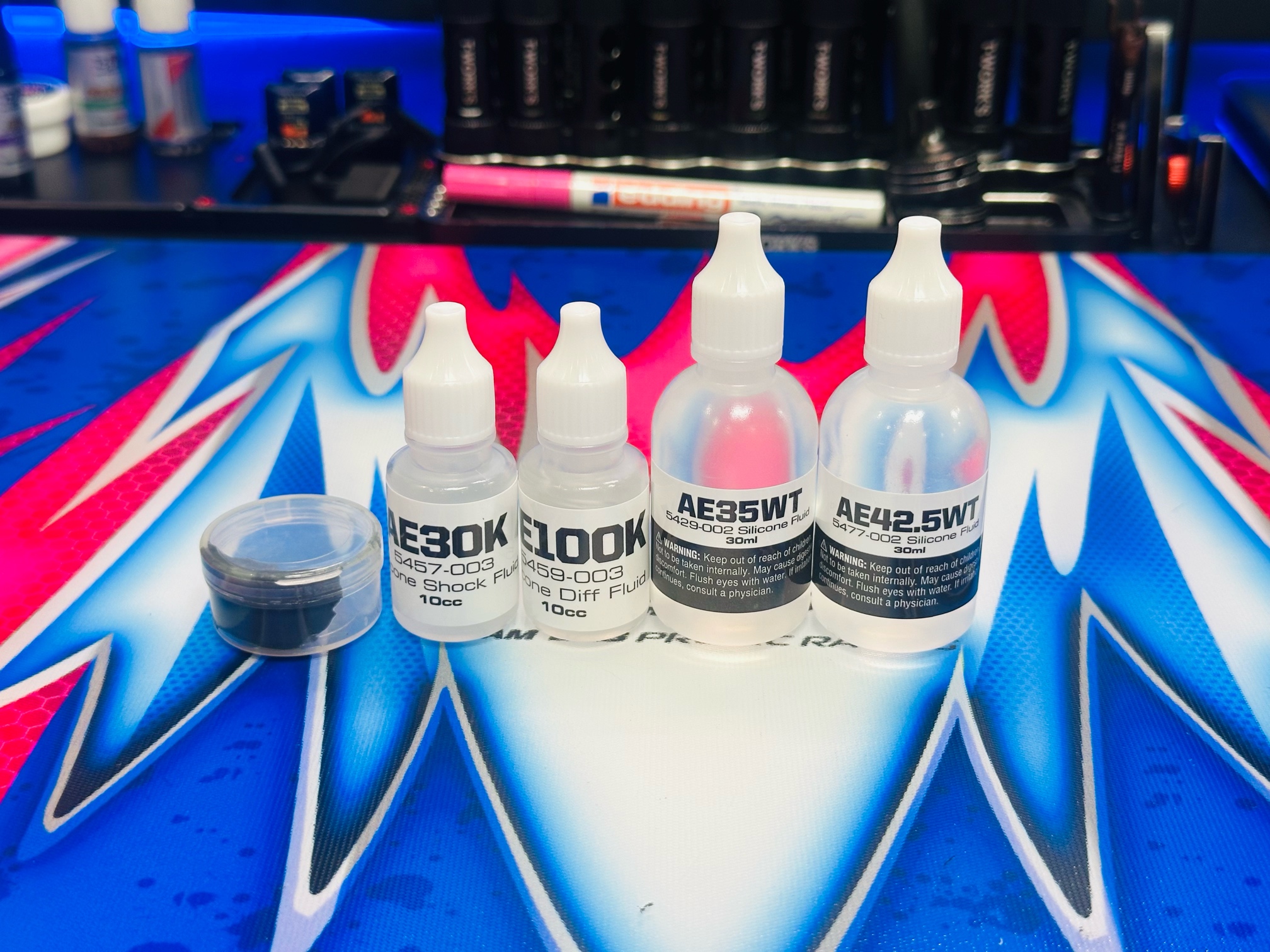

除去底板与车壳,这次B84总共有13包零配件,悬挂,传动,转向,避震……等不同车架部件都是单独包装,还是挺方便安装,不用左拆一包右拆一包了。Bag13的油品我先拆开,里面的黑色抗磨油装车许多地方可以用上。

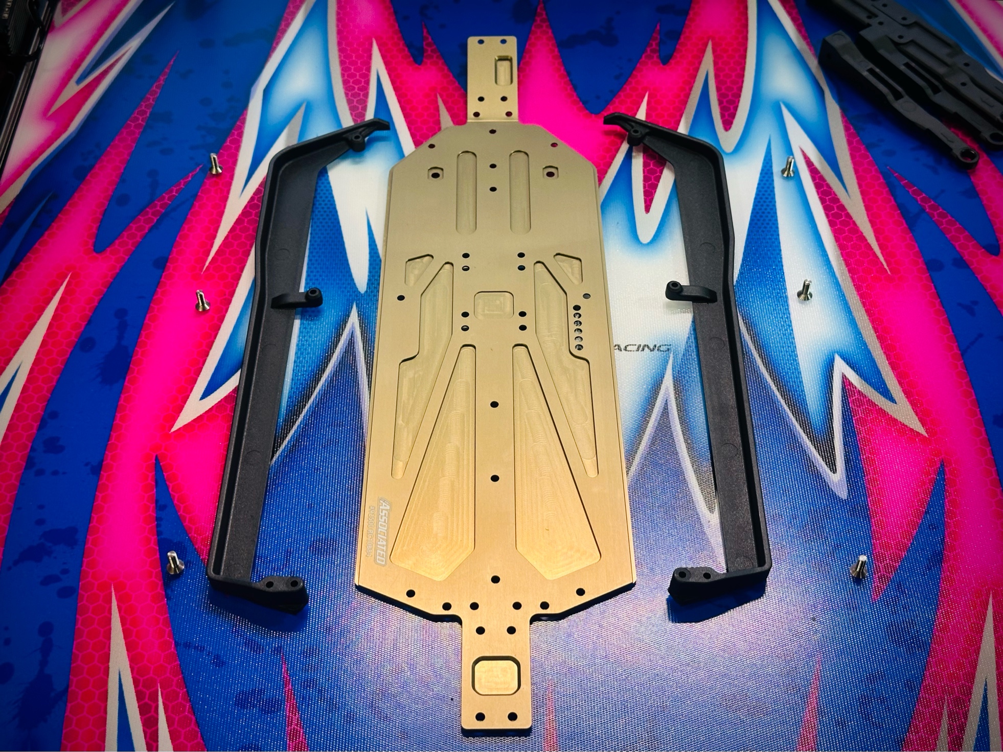

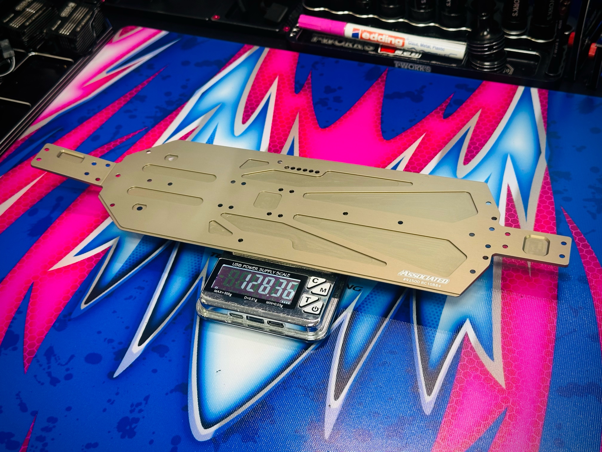

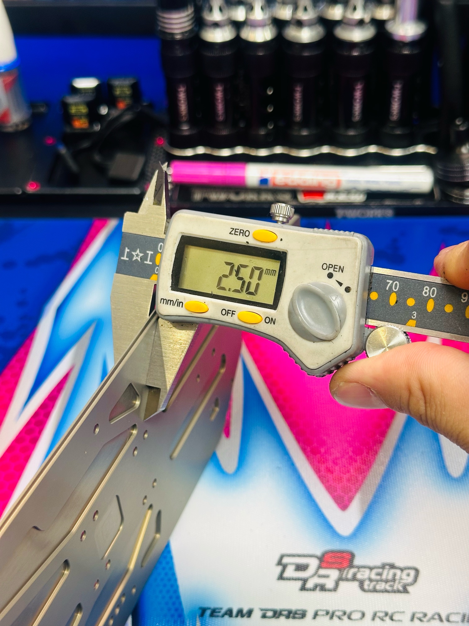

B84的底盘部分与以往4WD也有些不同,最能明显感到区别的地方就是整体更宽了。变宽的同时底盘正面也开了更多的凹槽,我猜测是底盘变宽后的重量偷轻与增加些许扭动,纯属瞎讲不对的话勿喷哈哈。在底盘变宽后两侧侧翼也相应的缩窄,安装侧翼后的底盘整体宽度还是与之前的车基本类似,不知道B74平台的车壳能否通用,这个装车完成后再做测试。

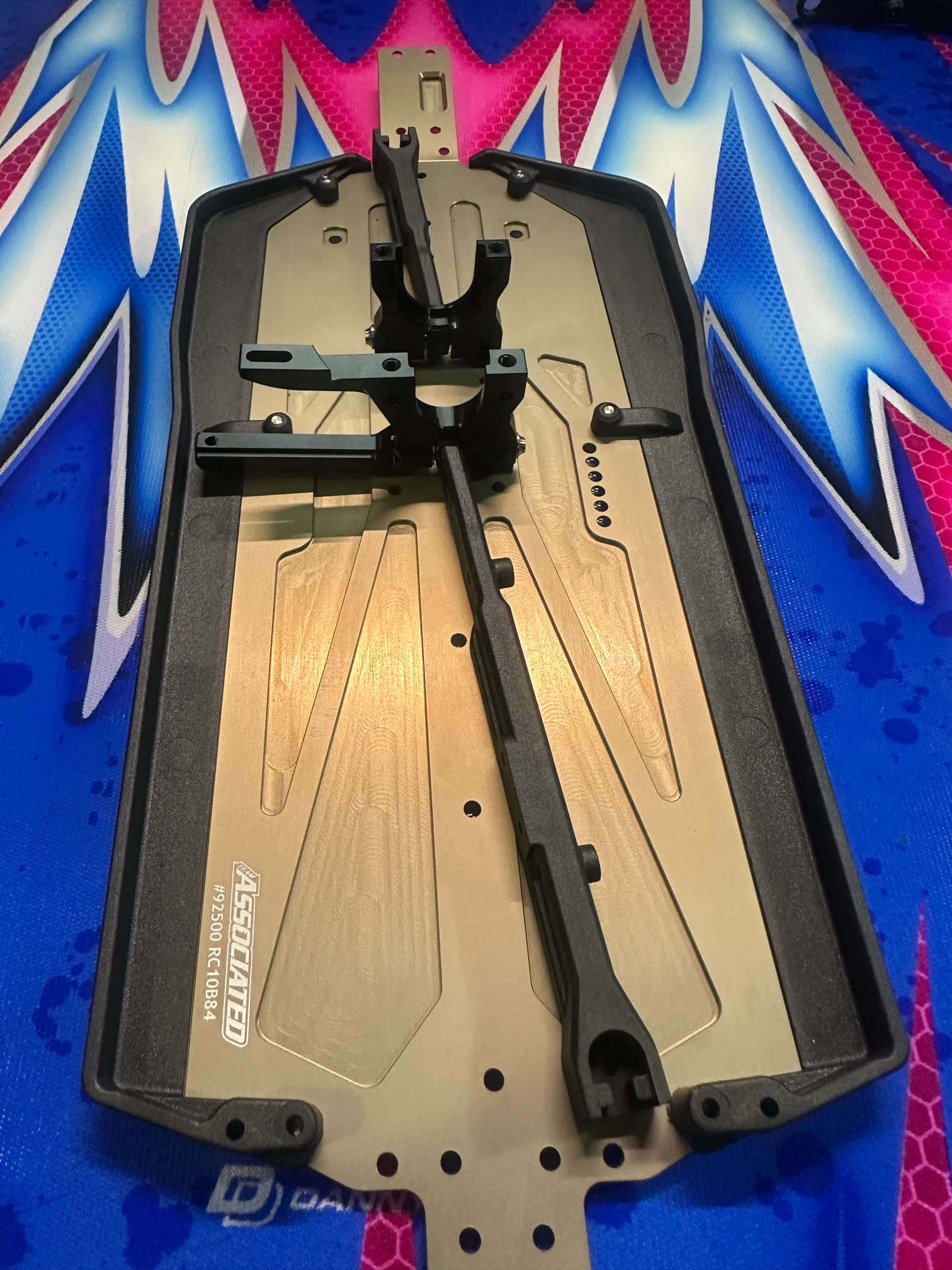

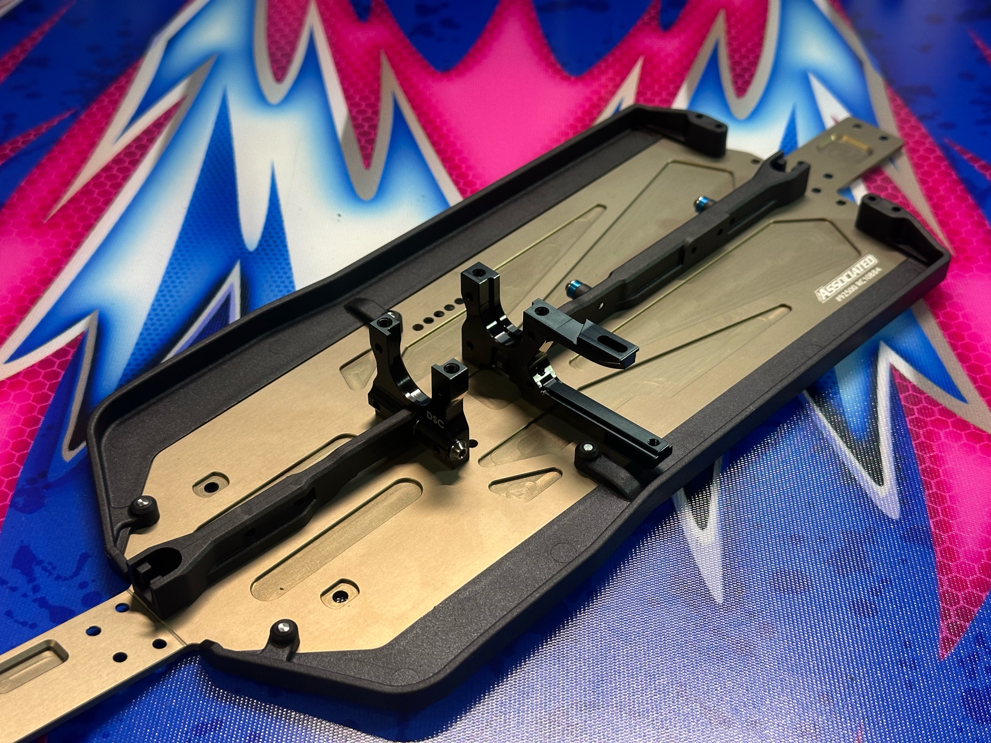

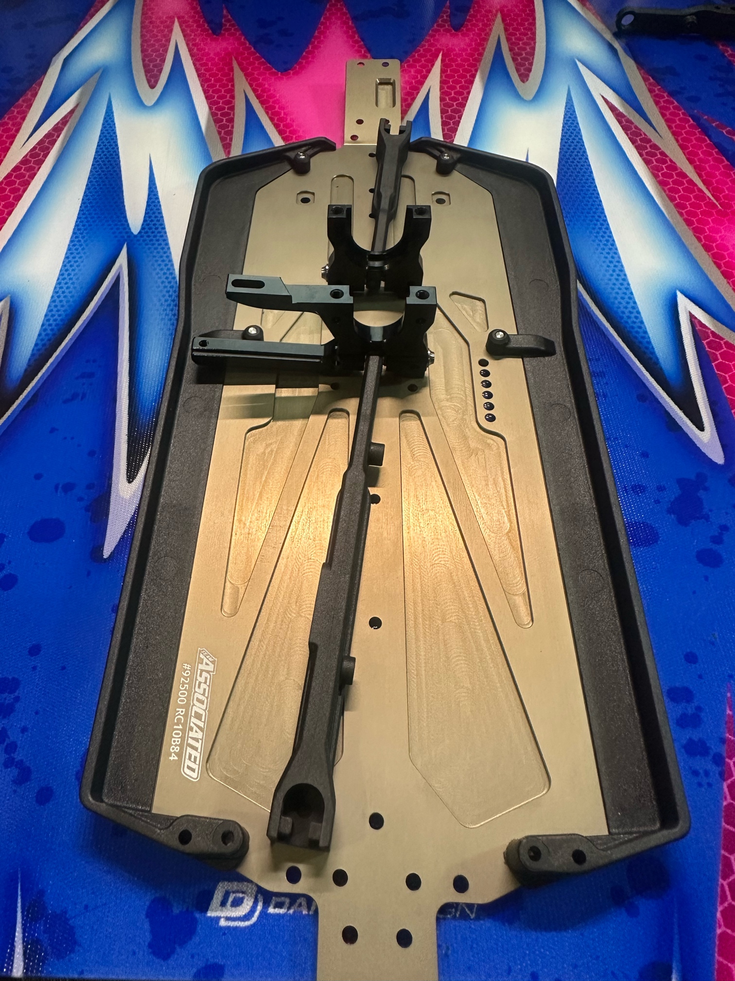

首先安装BAG1

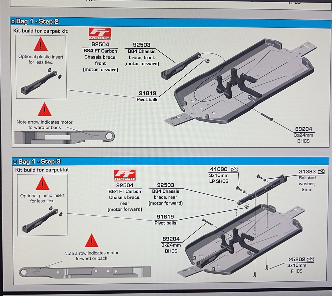

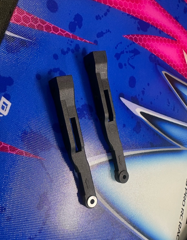

这次B84最先让我感到比较好奇的是控制车身扭动的两根“扭动条”。以往的四驱一般是一块类似T字的尼龙件锁在底板中差座前后,与前后波箱链接,上方锁碳纤或者玻纤“二楼板”,来控制扭动。
这次B84的扭动控制变成了两根尼龙棒棒,以可上下活动的方式锁在中差座和底板上,并且通过球头孔内球头或者塑料盖片的选择来控制扭动幅度,需要更多扭动使用球头,需要减少扭动使用塑料片,我选择尝鲜用球头试试。
这次土场版本与地毯版中差座有前后两个孔位可以选择,地毯前孔,土场后孔。扭动棒上也有标识区分,箭头都向前的用于前置位中差座,箭头都向后也用于后置位中差座。
