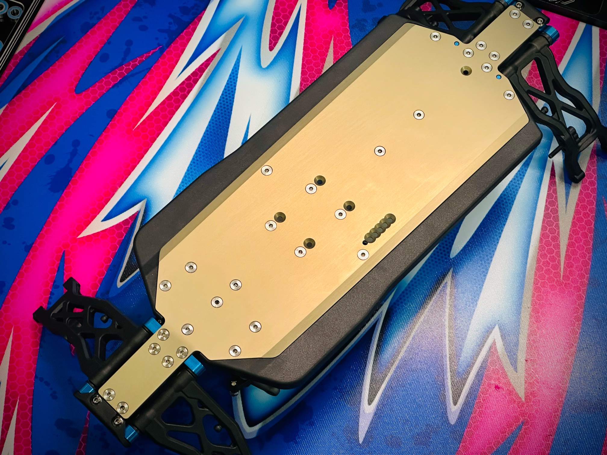

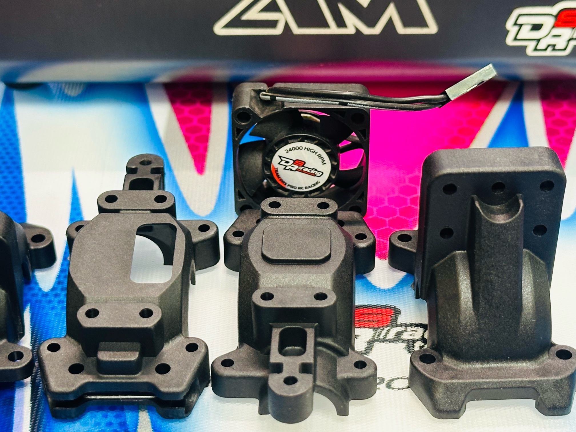

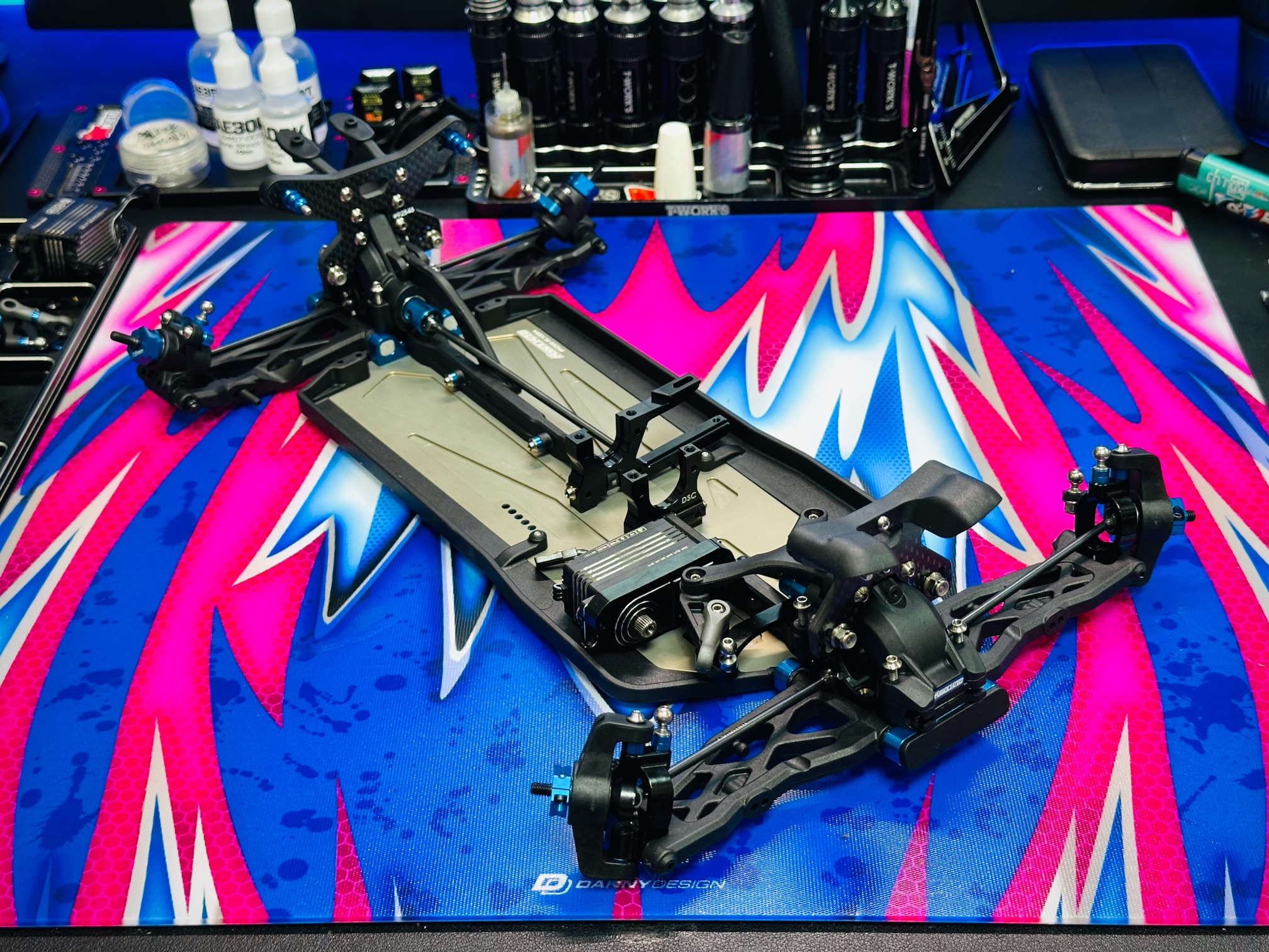

开始BAG4安装

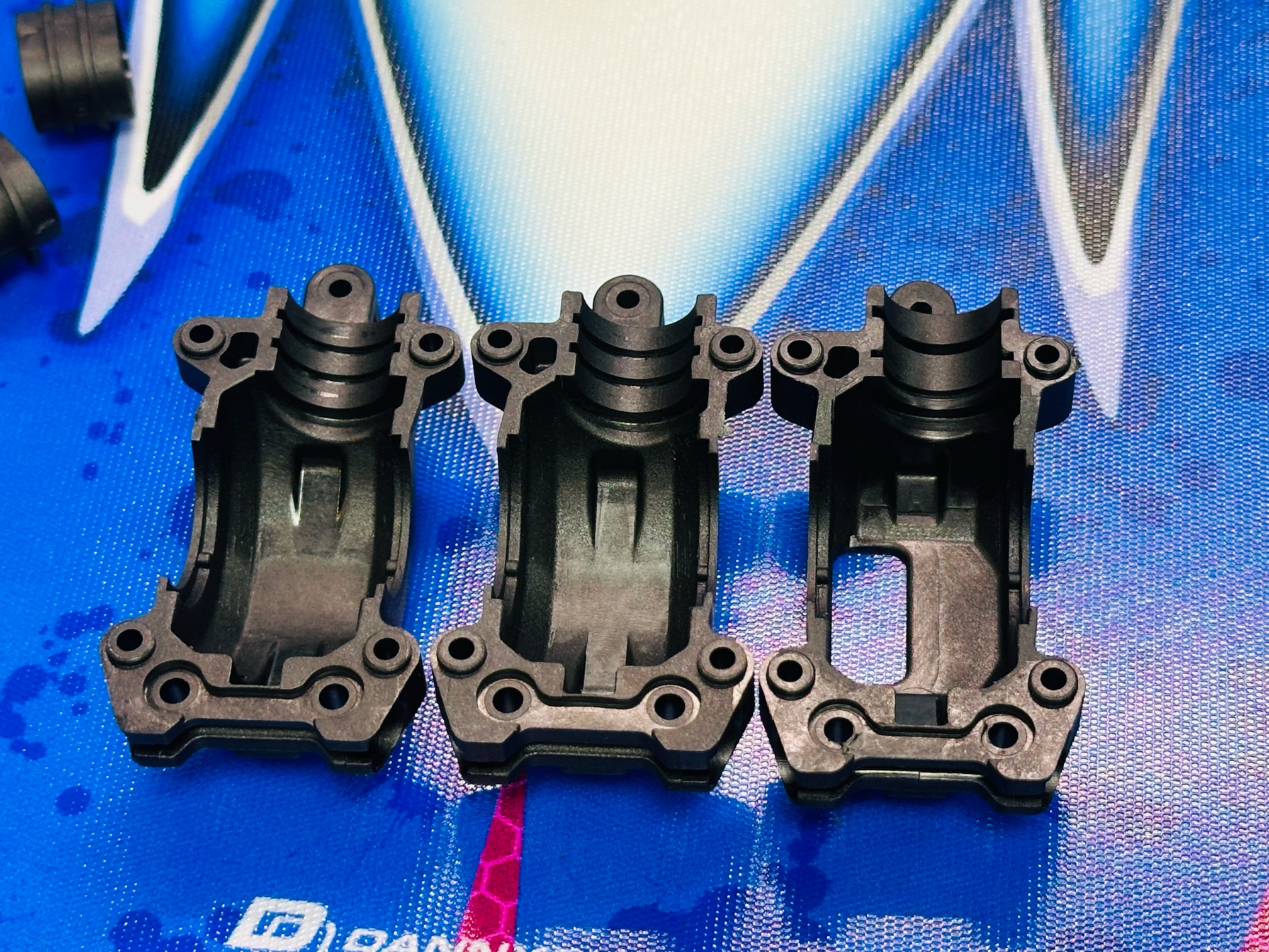

这一包部件是前后波箱以及中传两根传动部分。
随着B84臂码的收窄,波箱部分也是窄到极致!宽度和30mm风扇差不多类似了。
前后波箱底部可以按开孔区分,前波箱底部有开孔,后波箱则没有。注意原厂后波箱使用+2高度,波箱底部和波箱盖均有标识,注意别装错!

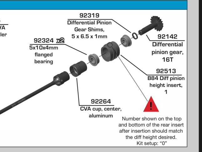

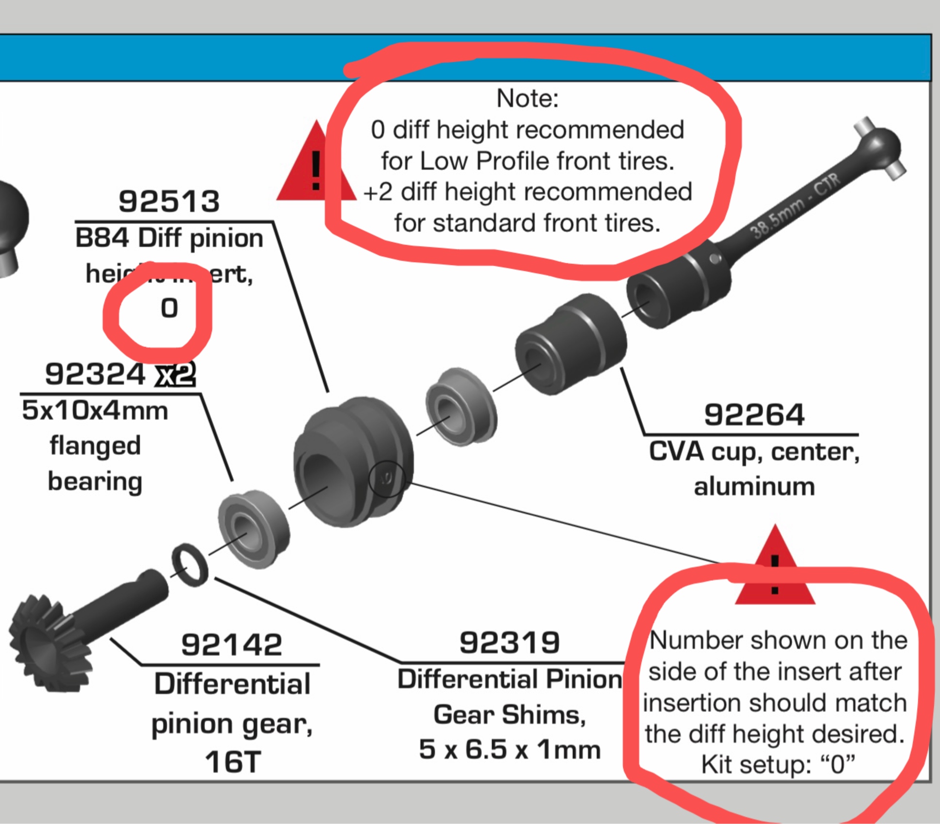

差速托和伞齿托这一部分就开始有很多不同offset数字标号了,不同标号对应不同的差速或者伞齿高度设定,如按原厂设定安装切记仔细阅读说明书对照,别装错或者左右装不一样。注意数字面方向和箭头朝向。

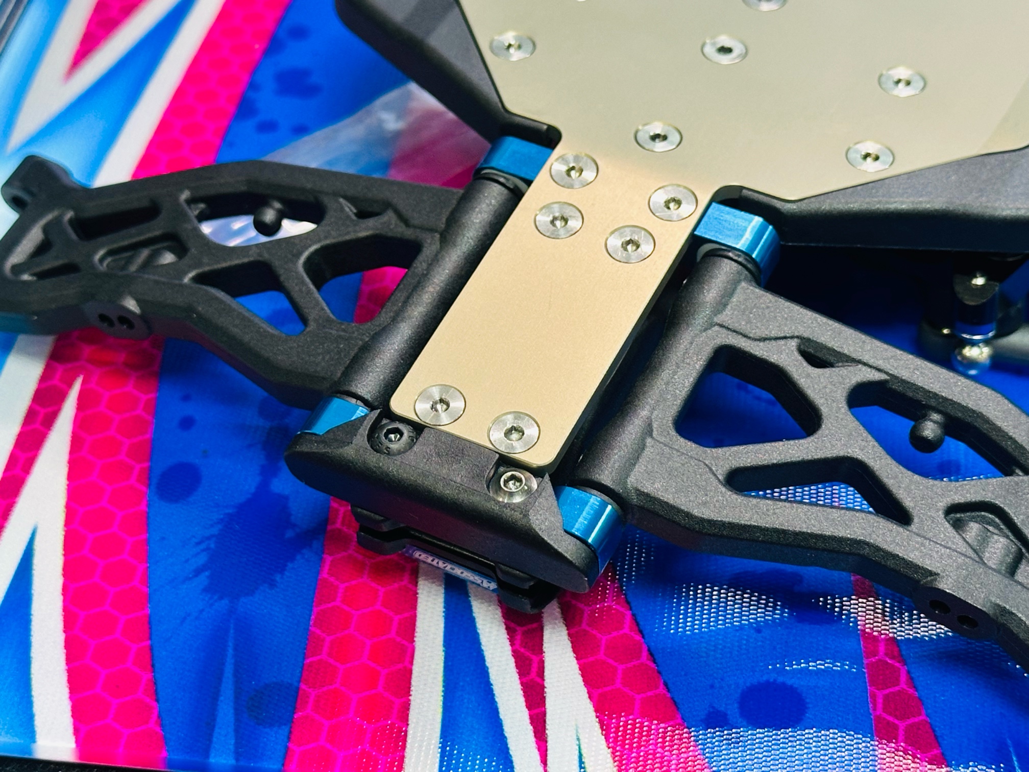

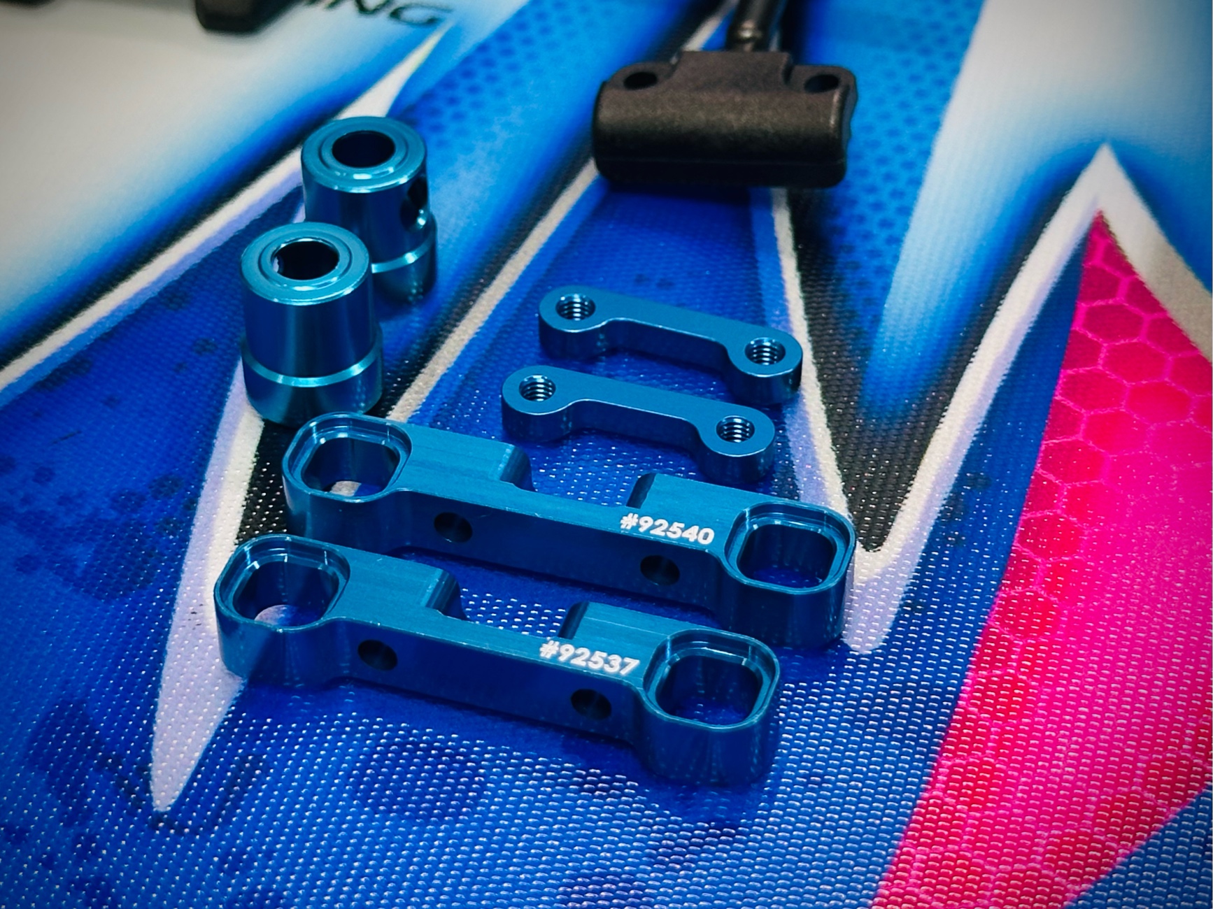

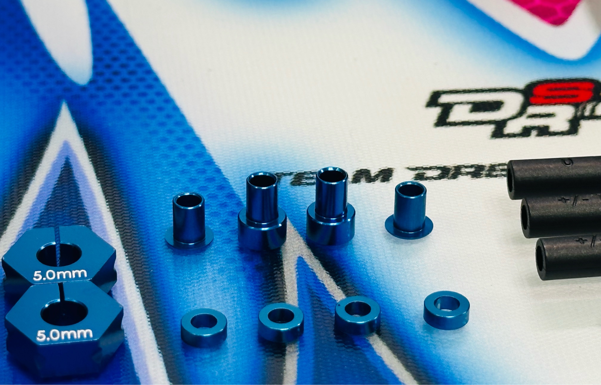

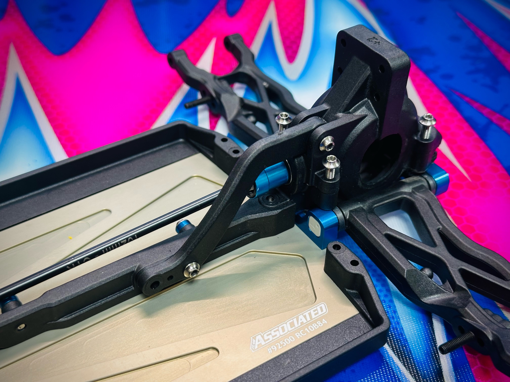

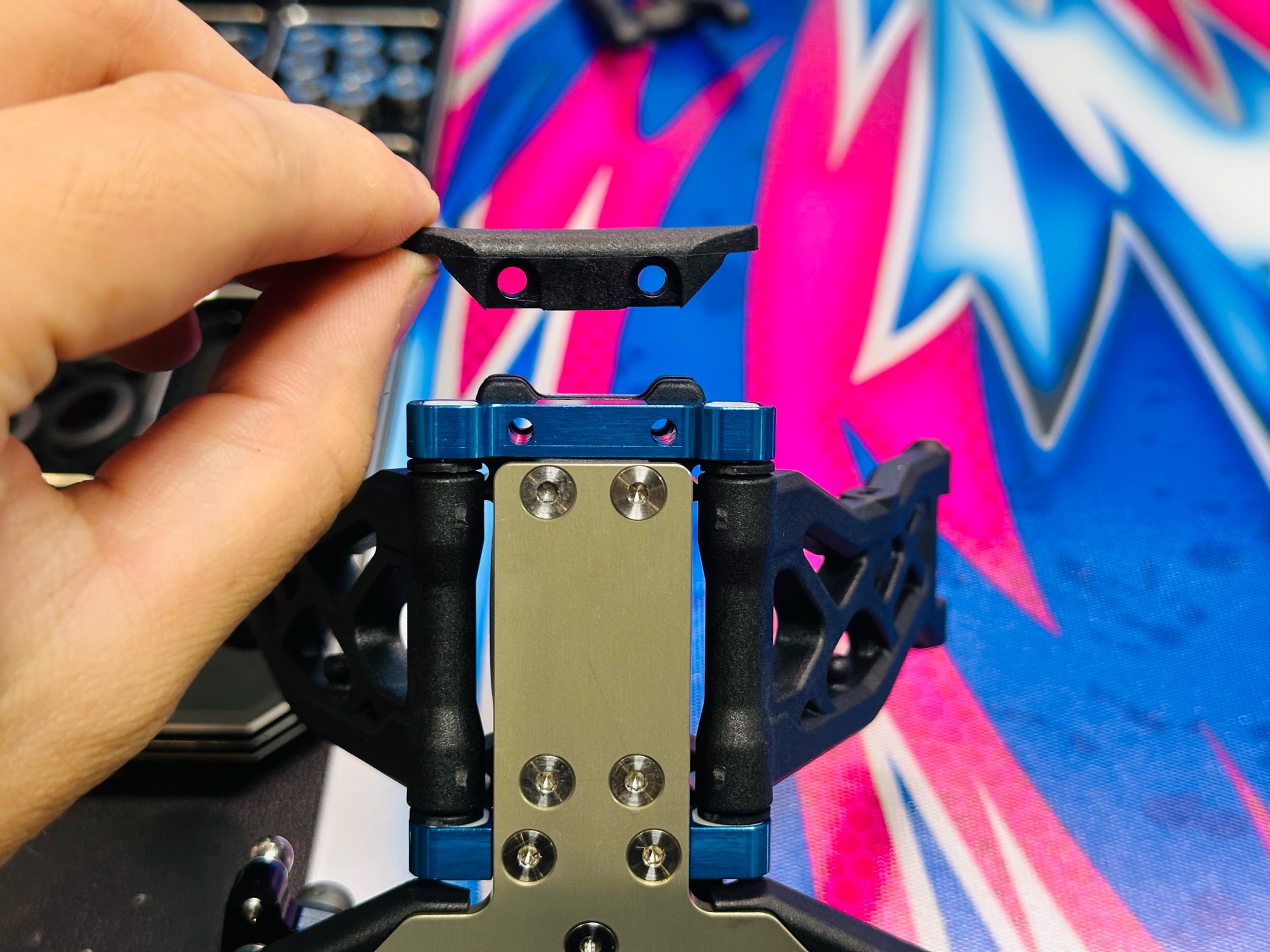

B84这次设计臂码安装位也有不同
前FF和后RR臂码是安装在波箱上,而FR与RF是安装在底板上。注意臂码安装在波箱上的两颗螺丝是圆头而不是沉头。用钛螺丝的话用圆头或者稍微薄一些的UFO头,不然太厚头的螺丝会有突出来的风险。

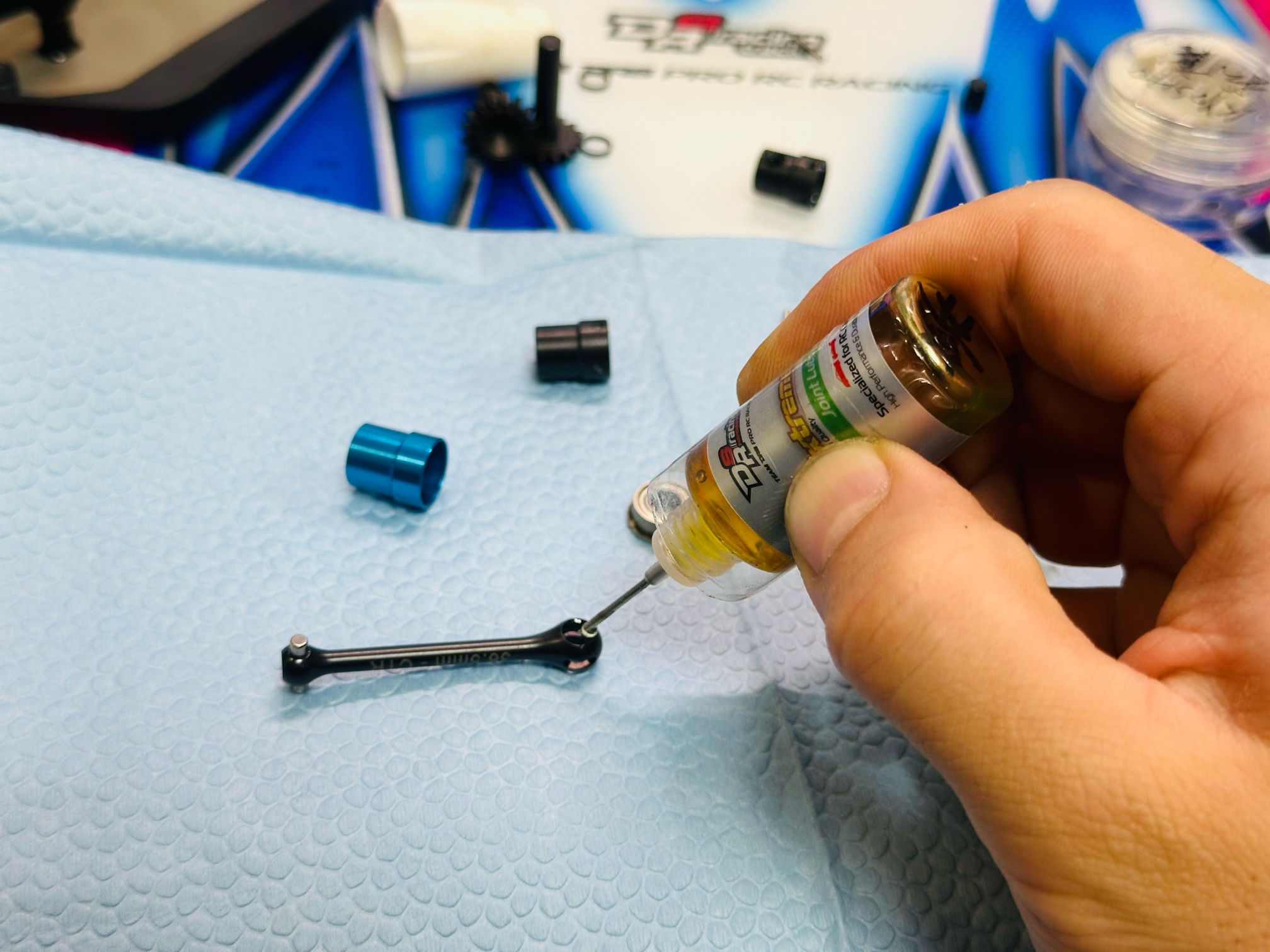

传动狗骨部分可以记得要定期添加抗磨油,不然干磨损耗太快。原厂给的黑油就可以,我习惯使用DRS的接杯油,润滑性足够的同时流动性更好,每次往cvd或者传动里一挤也比较方便。

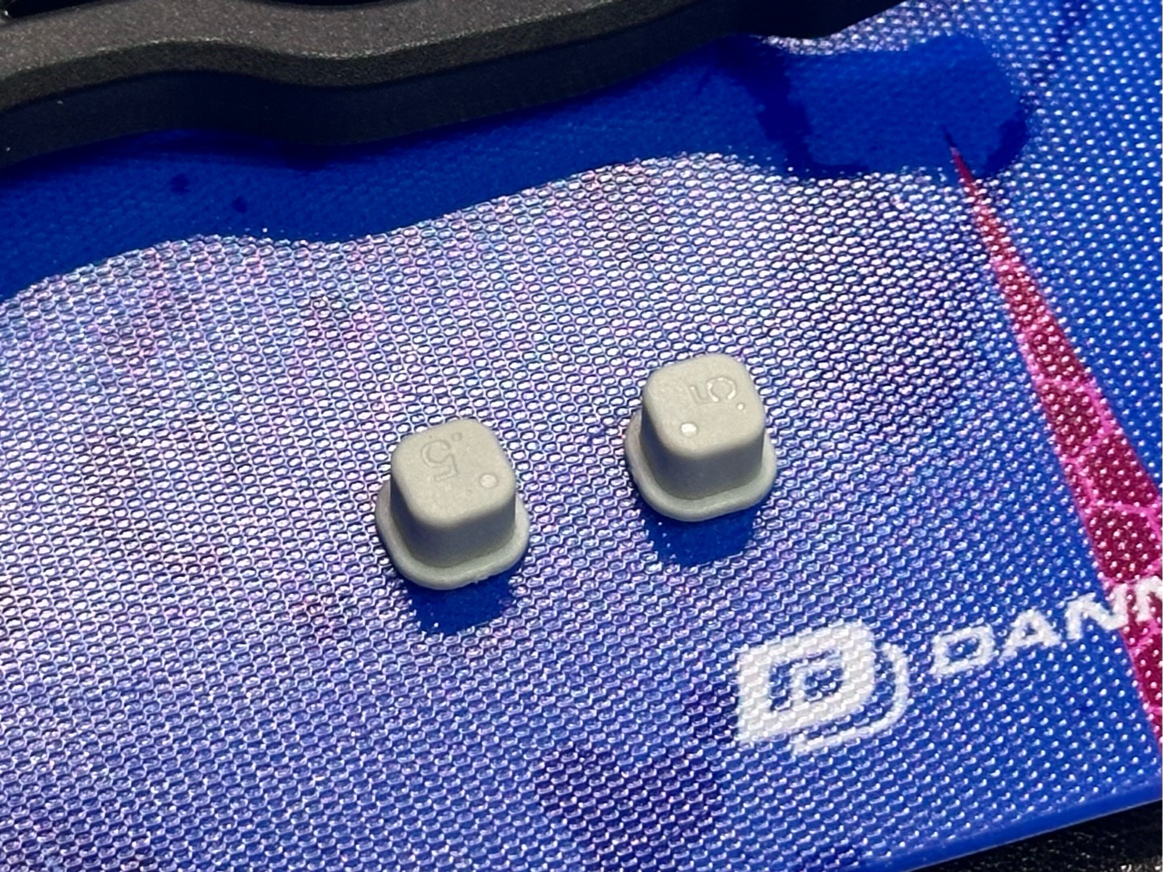

安装后波箱部分

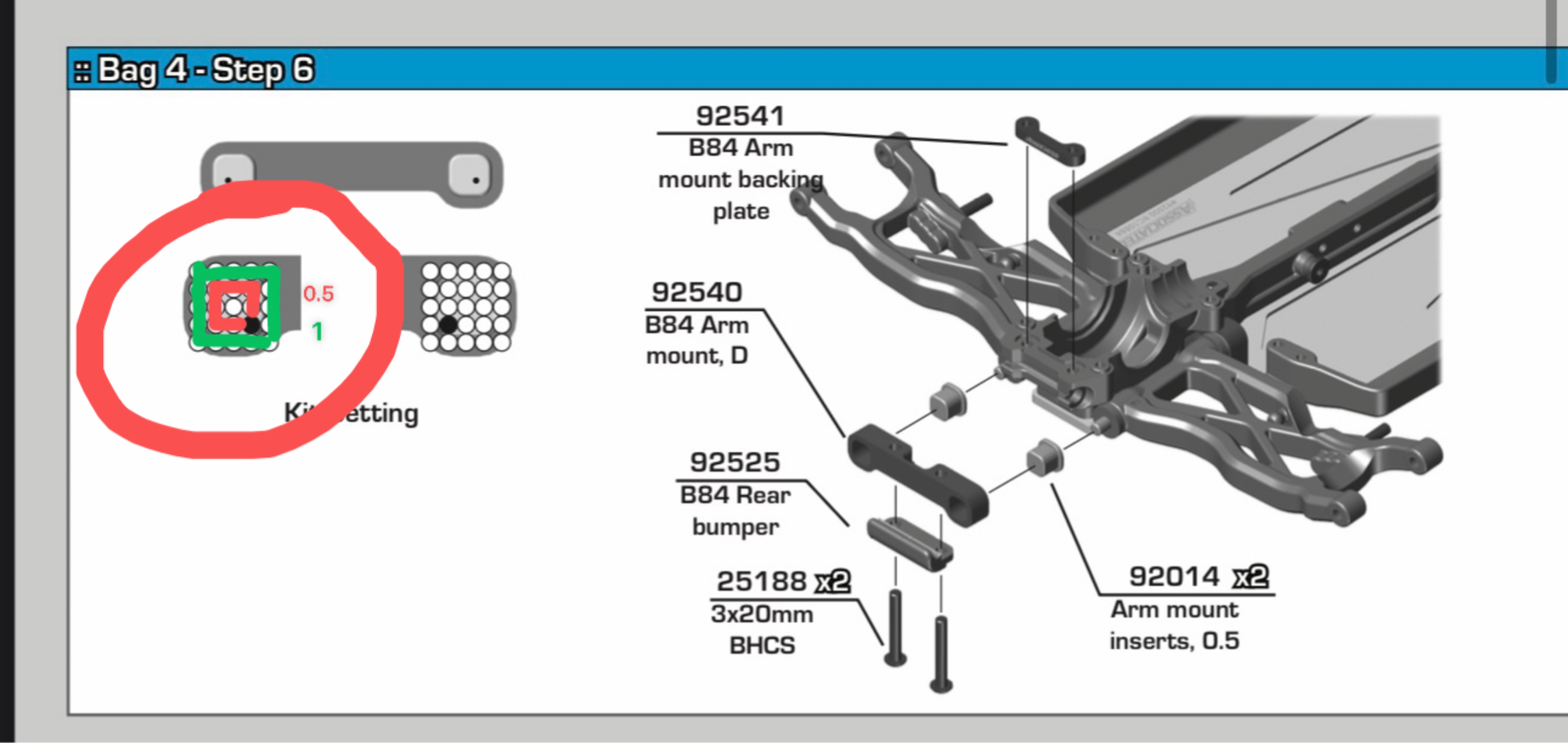

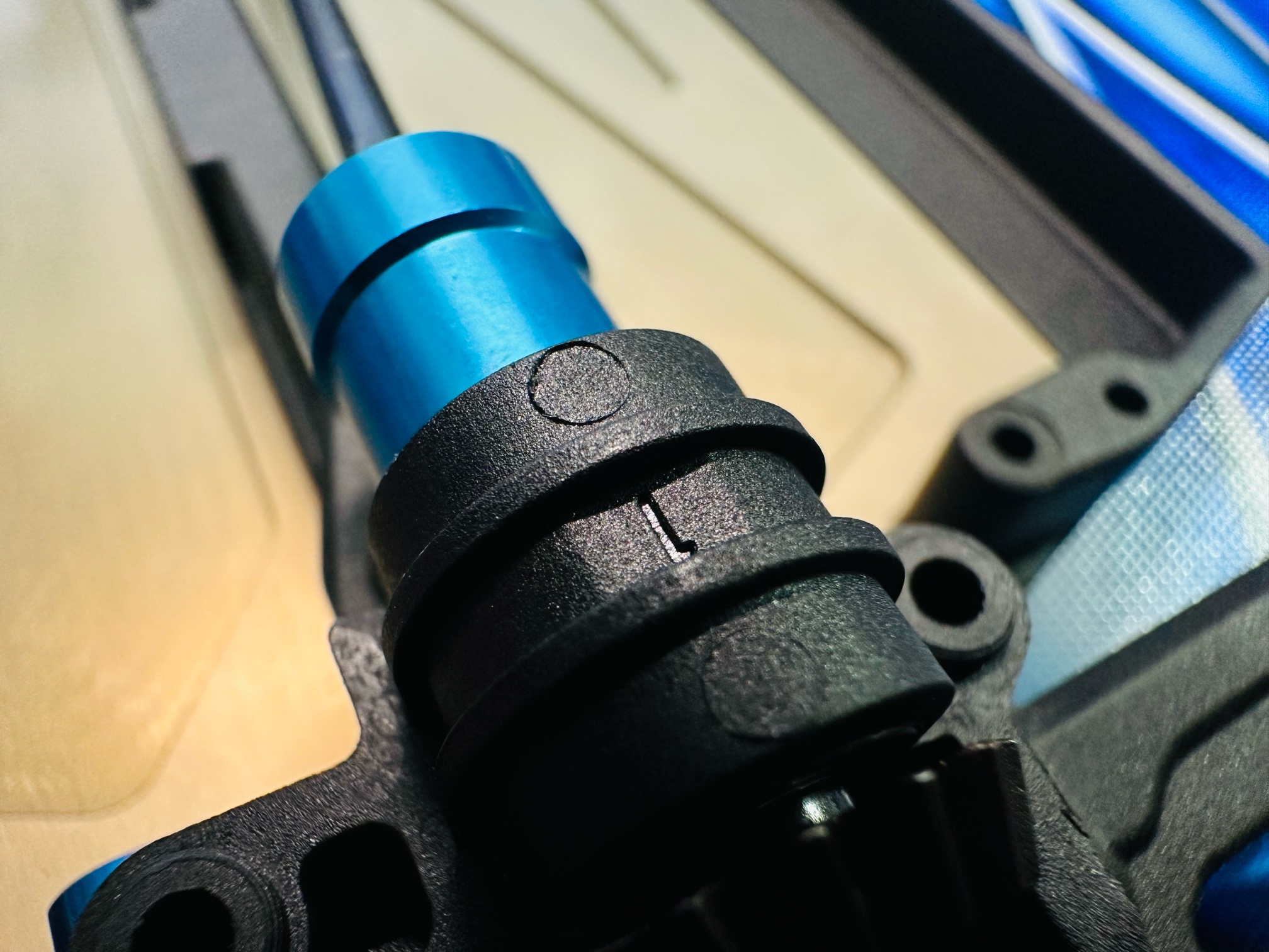

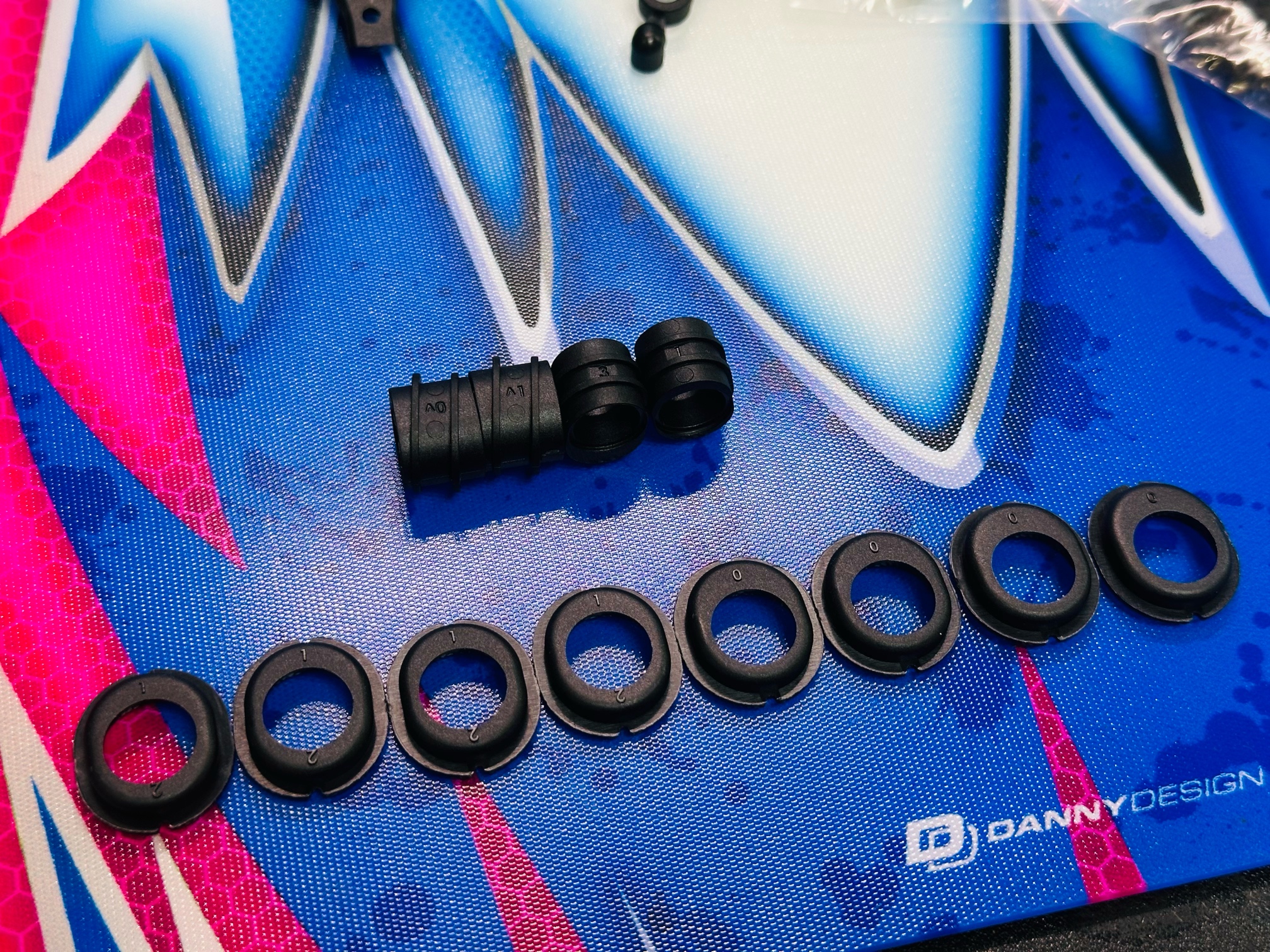

臂码豆子可能有些新玩家会看不懂,这里我放一张图大概就会了解了。0.5豆子对应红色内圈的调整,1的豆子对应绿色外圈调整。AE还有额外的配件豆子,可以用来调整1和0.5中间的空缺部分。
后波箱伞齿托记得看清楚说明书,注意托上的数字上下方向。

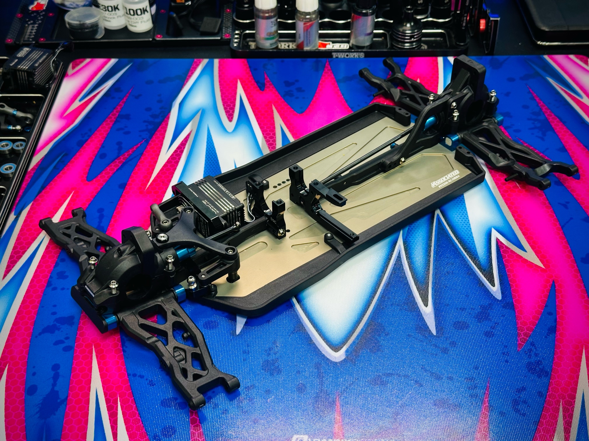

发表于 25-6-25 16:17:18 来自手机 |显示全部楼层 来自: 中国上海

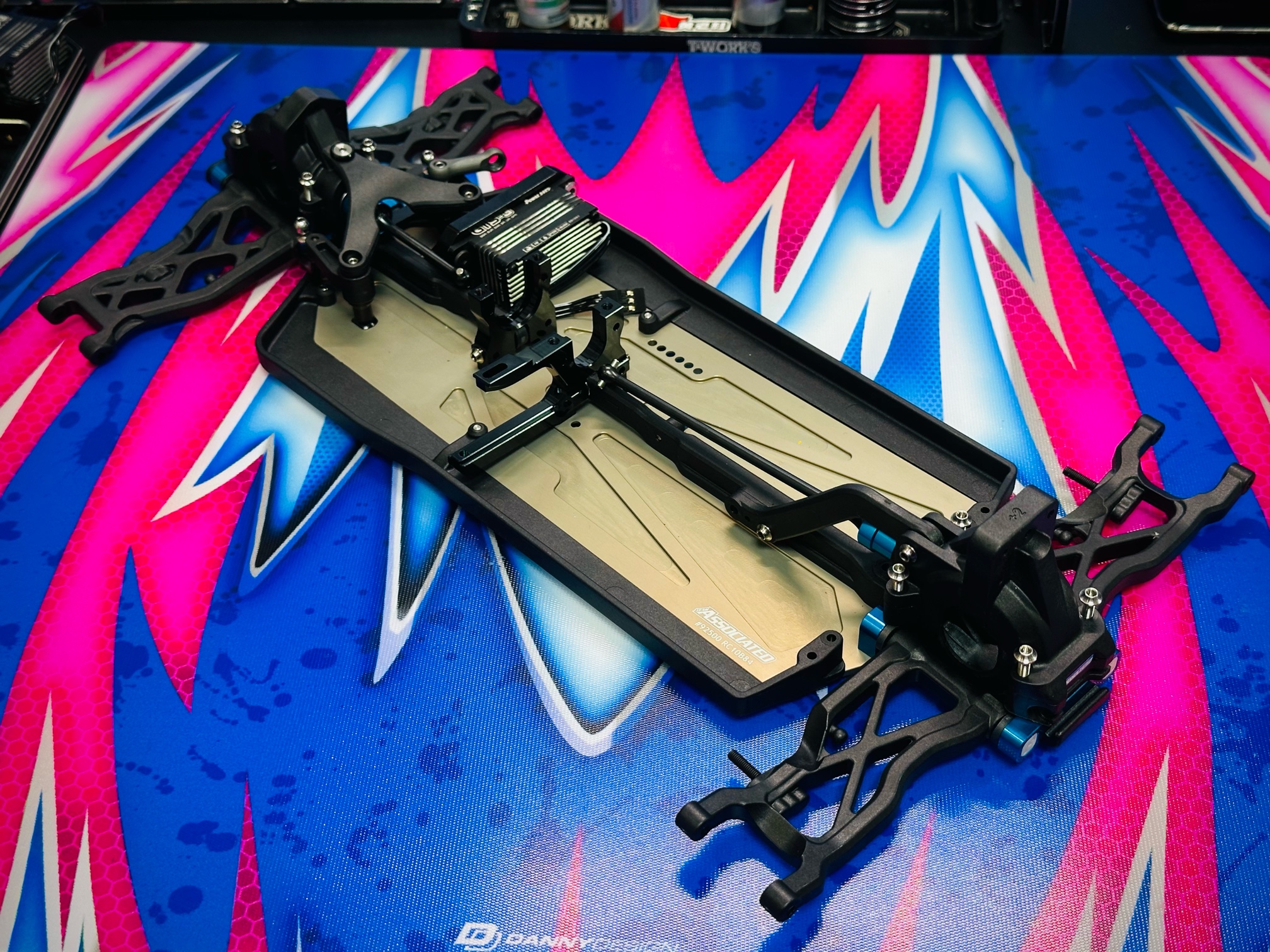

最后把后支撑装好BAG4就安装完成了。
一抹蓝真的很心情!

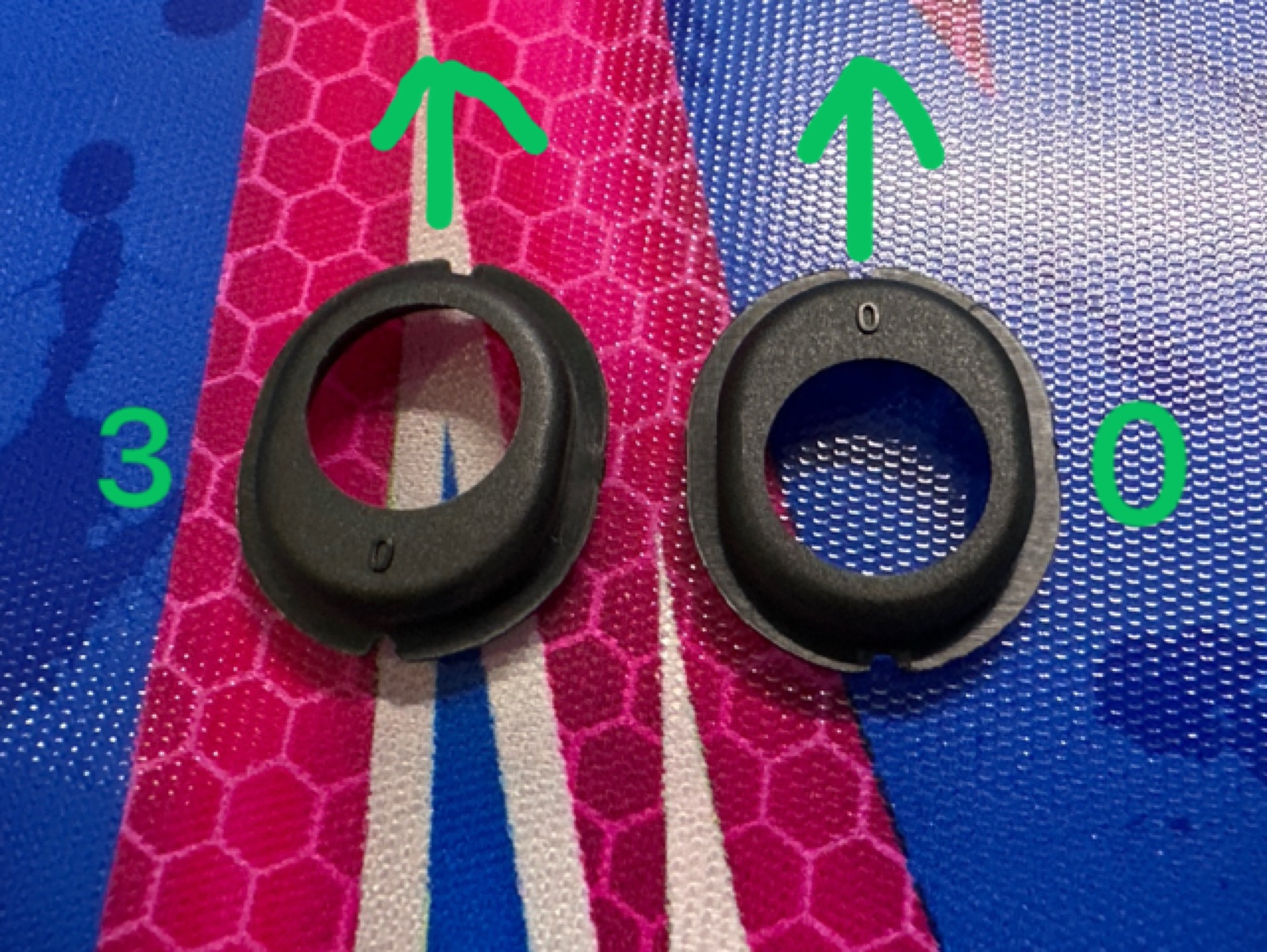

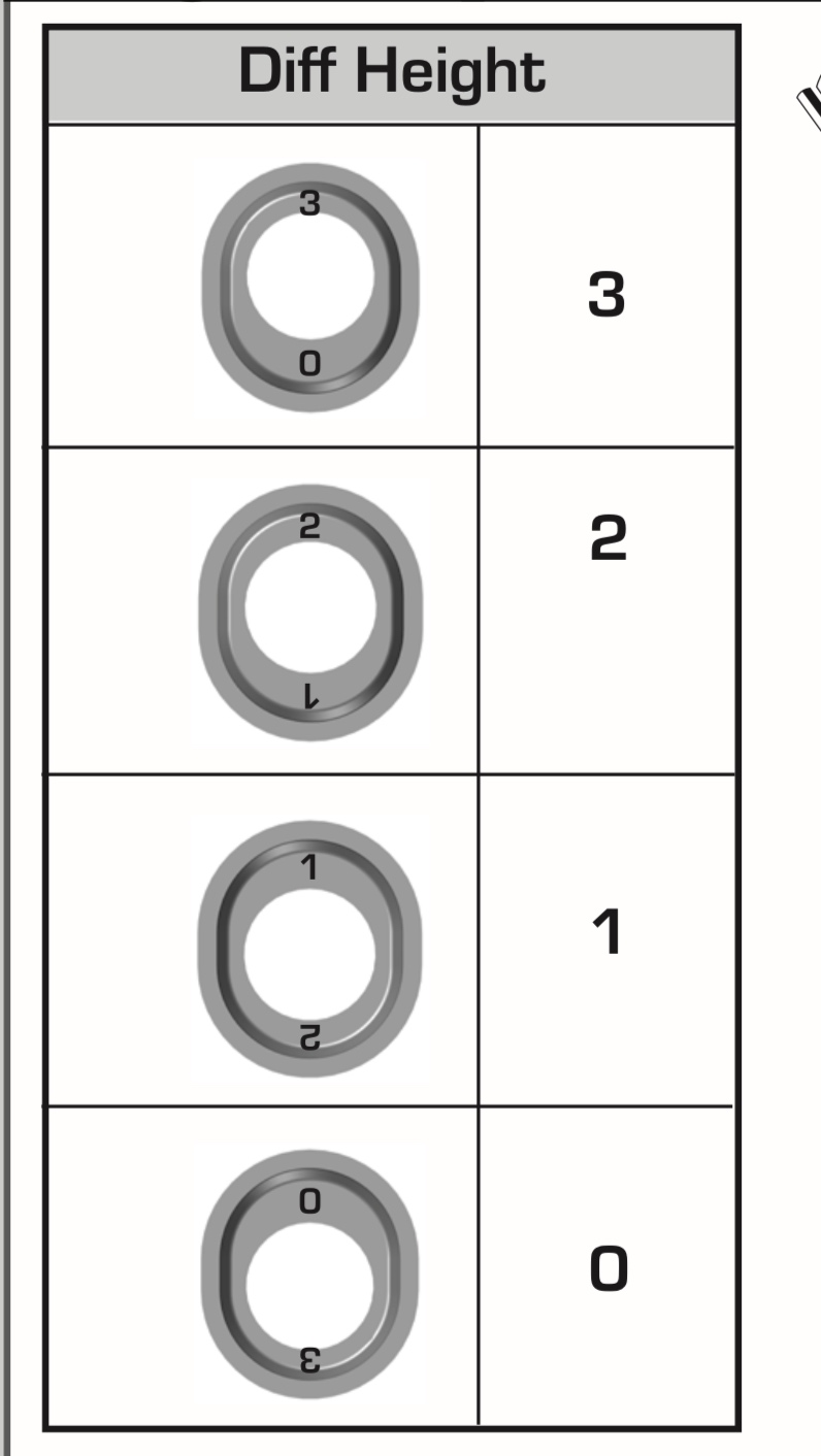

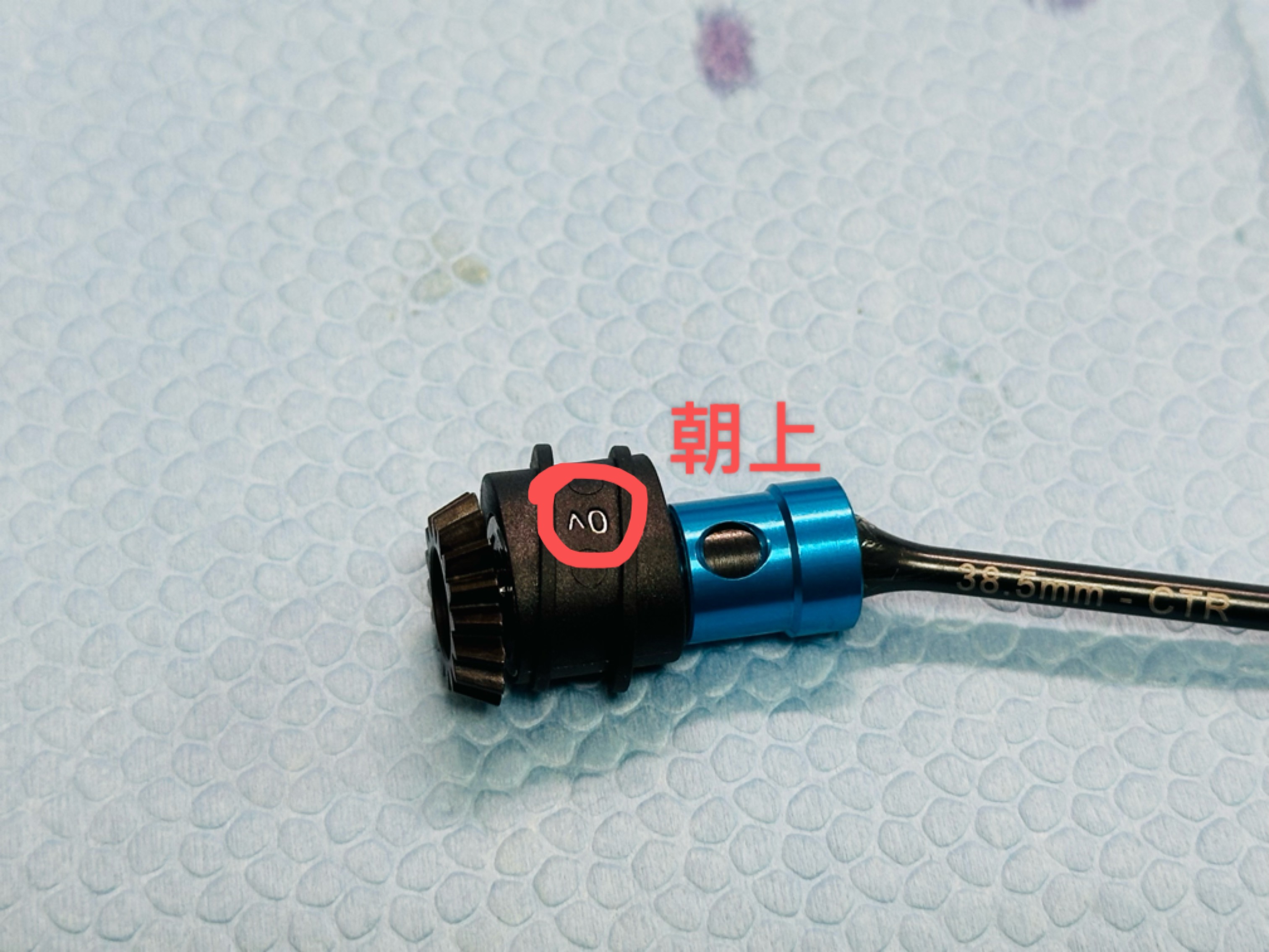

补充一个差速托的高度说明,主要注意0和3的高度,因为差速托上未标注3,所以0朝下时高度为3,0朝上时高度为0。

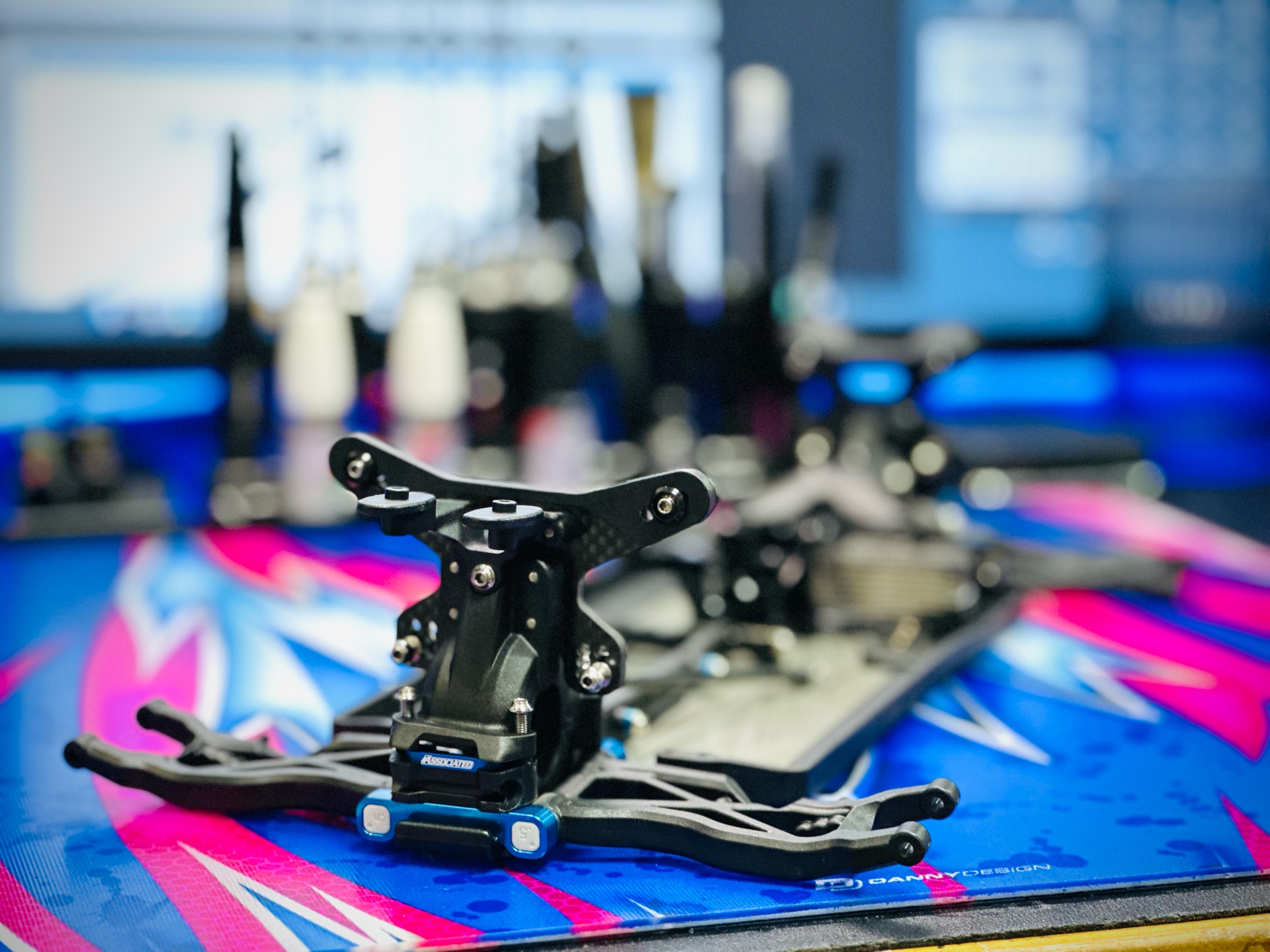

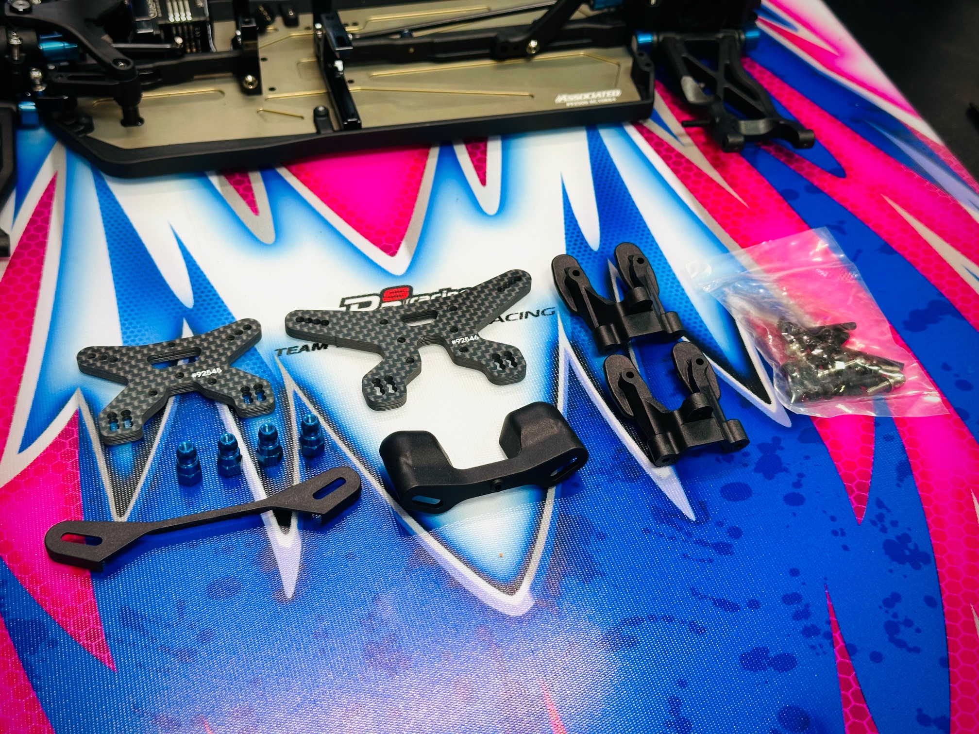

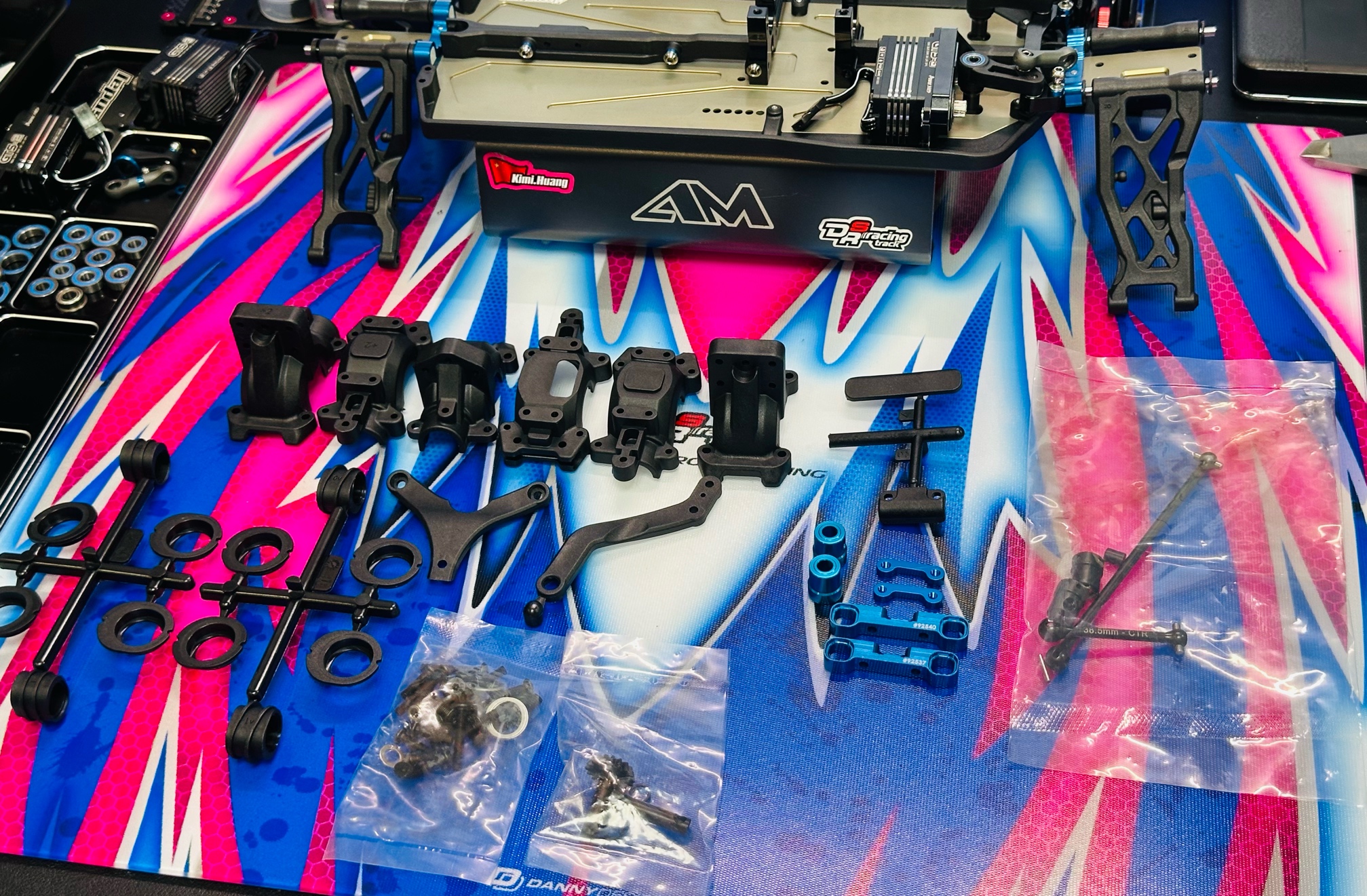

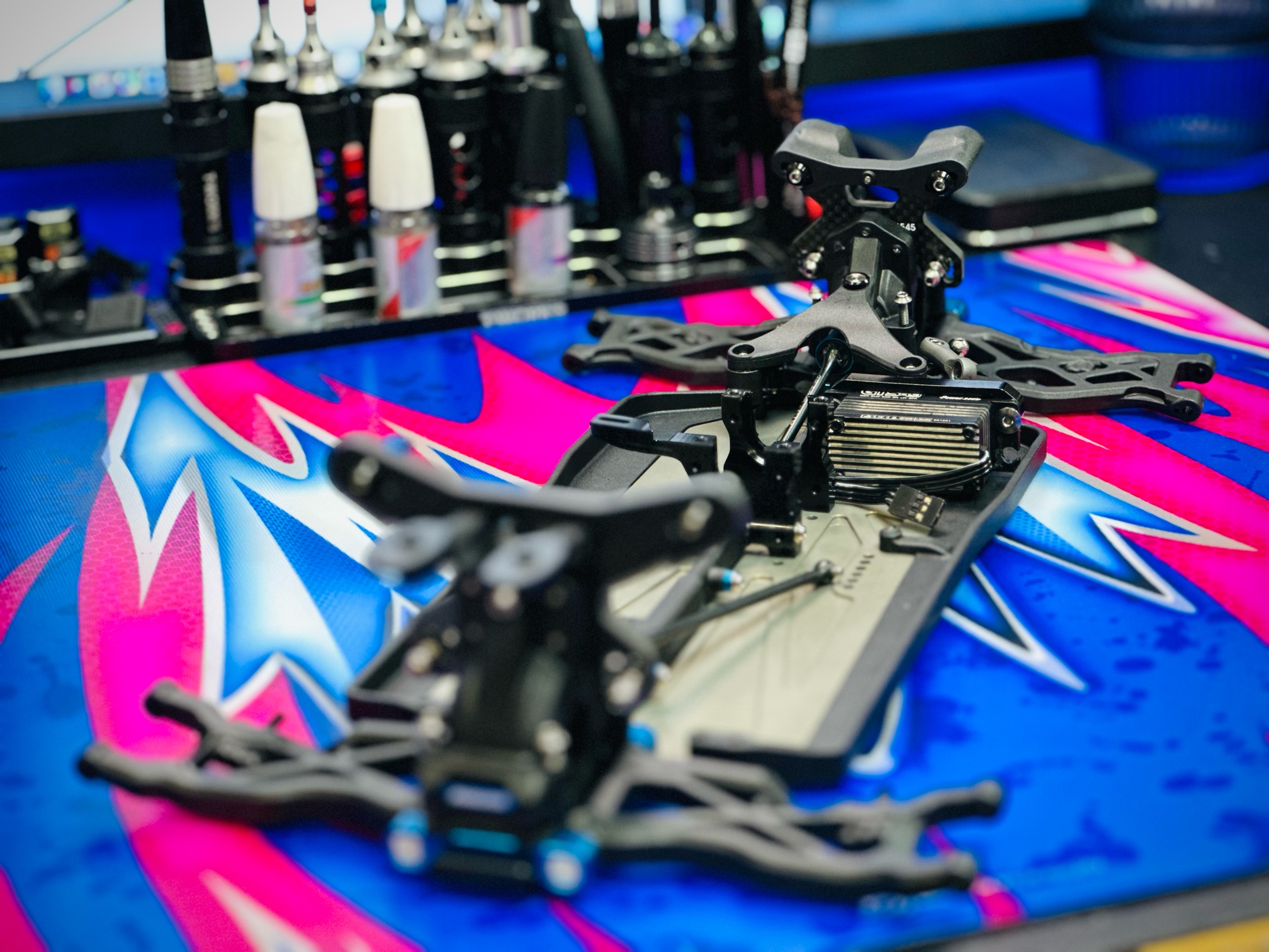

继续BAG5

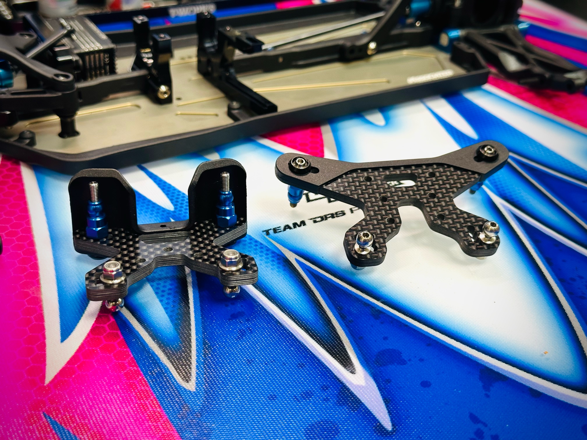

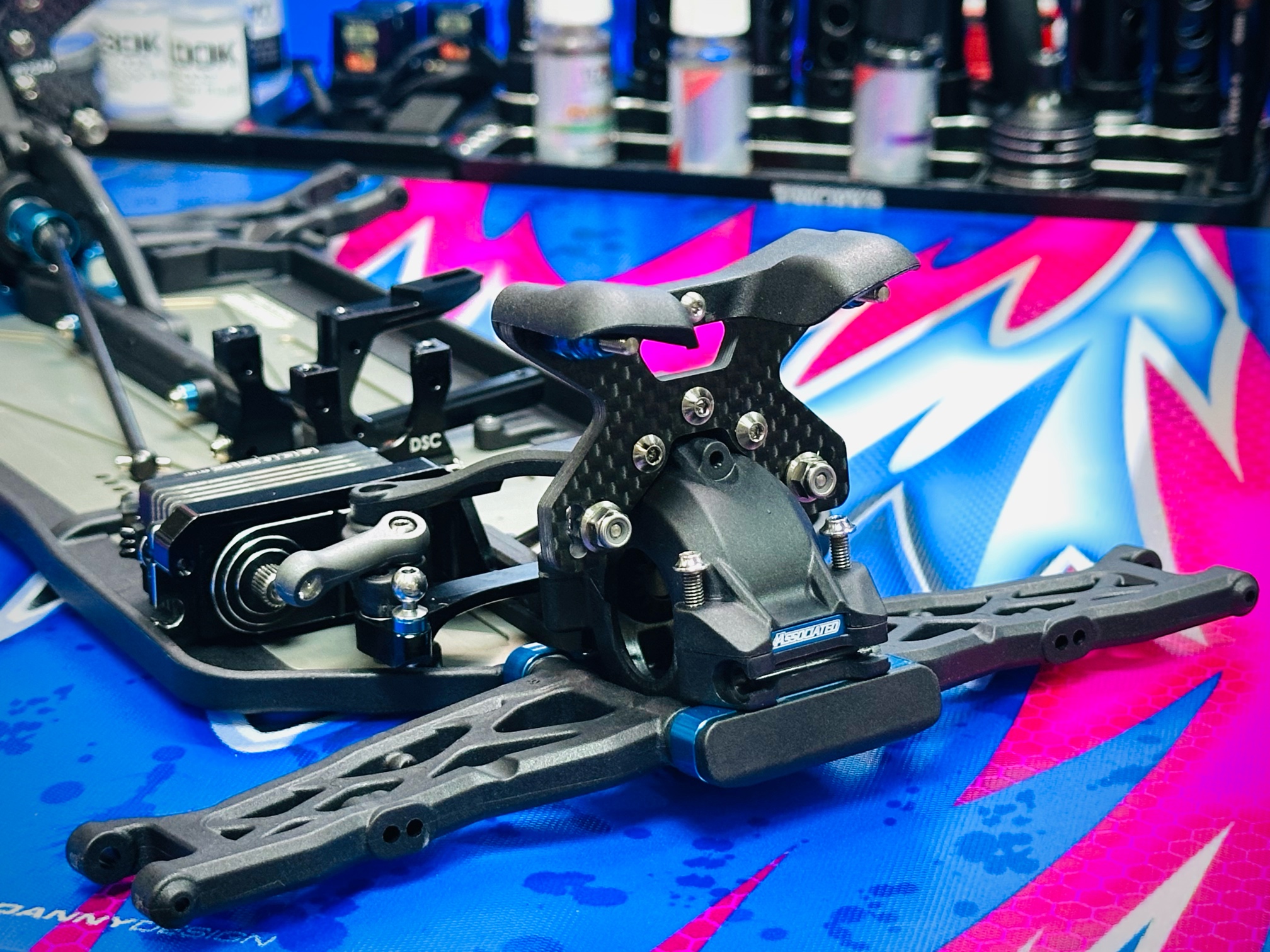

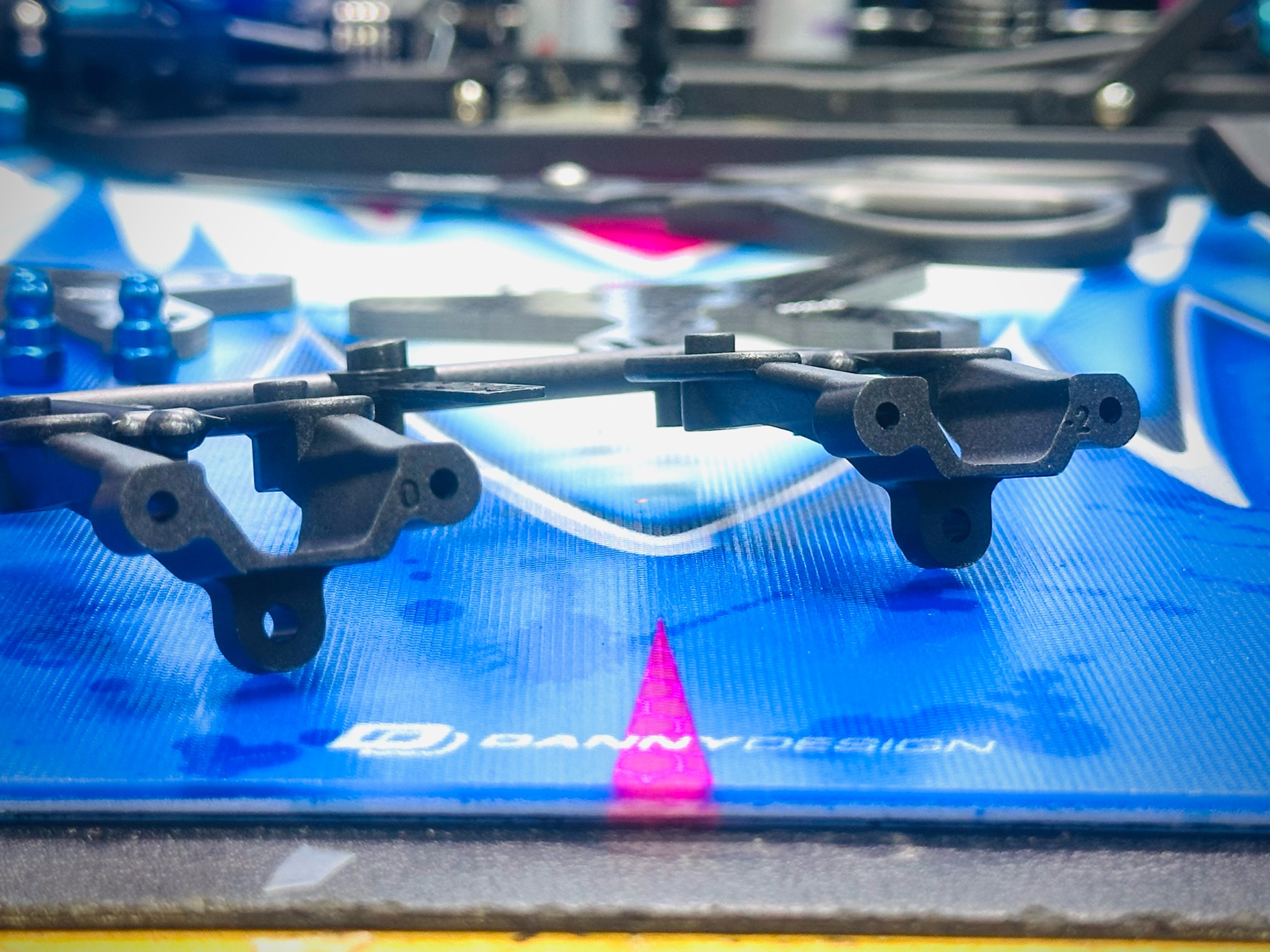

BAG5包装里是前后避震架以及尾翼支架。
这次B84给前后避震架配备了原厂塑料保护套,在翻车或轻微撞击中保护避震架,增加使用寿命。原厂保护套与避震架十分契合,不用再自己DIY了。
前后避震架装好,整台小车的味儿挠一下就上来了!
黄老鞋 终极 Fans 发消息
发表于 25-6-25 18:10:07 来自手机 |显示全部楼层 来自: 中国上海
黄老鞋 发表于 2025-06-25 18:08
继续BAG5
注意尾翼支架后部有标注数值,记得别用错

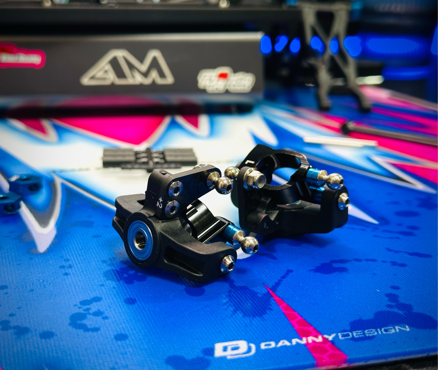

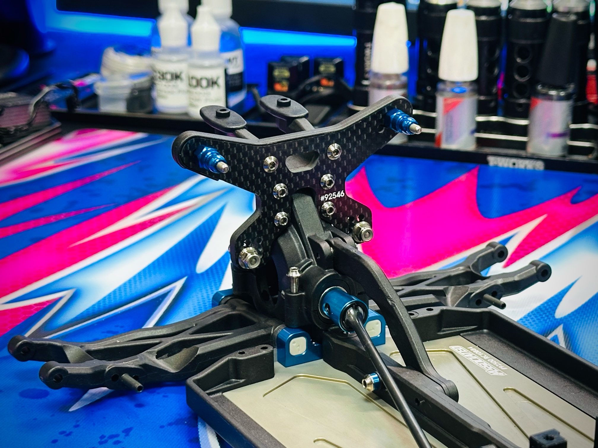

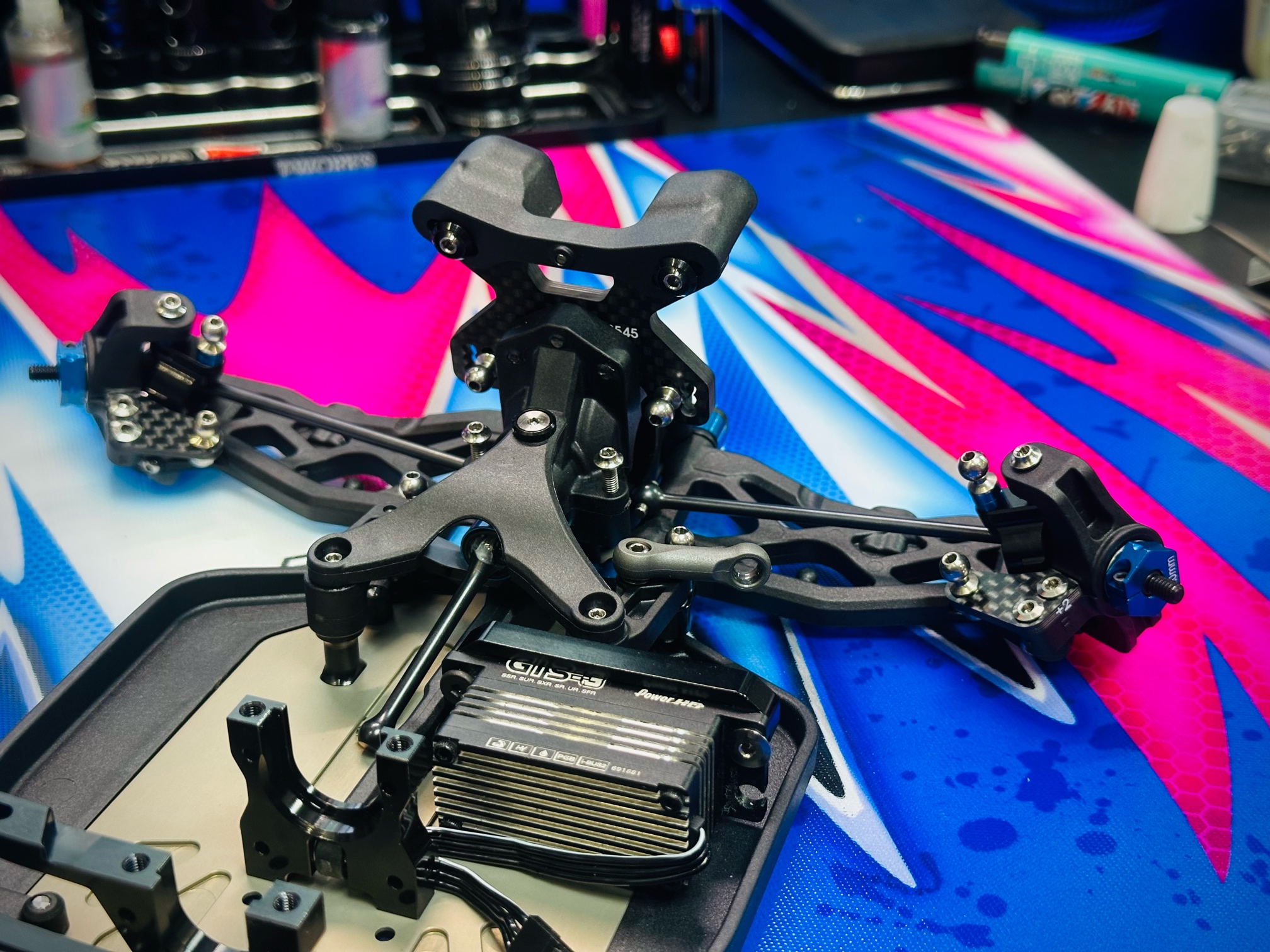

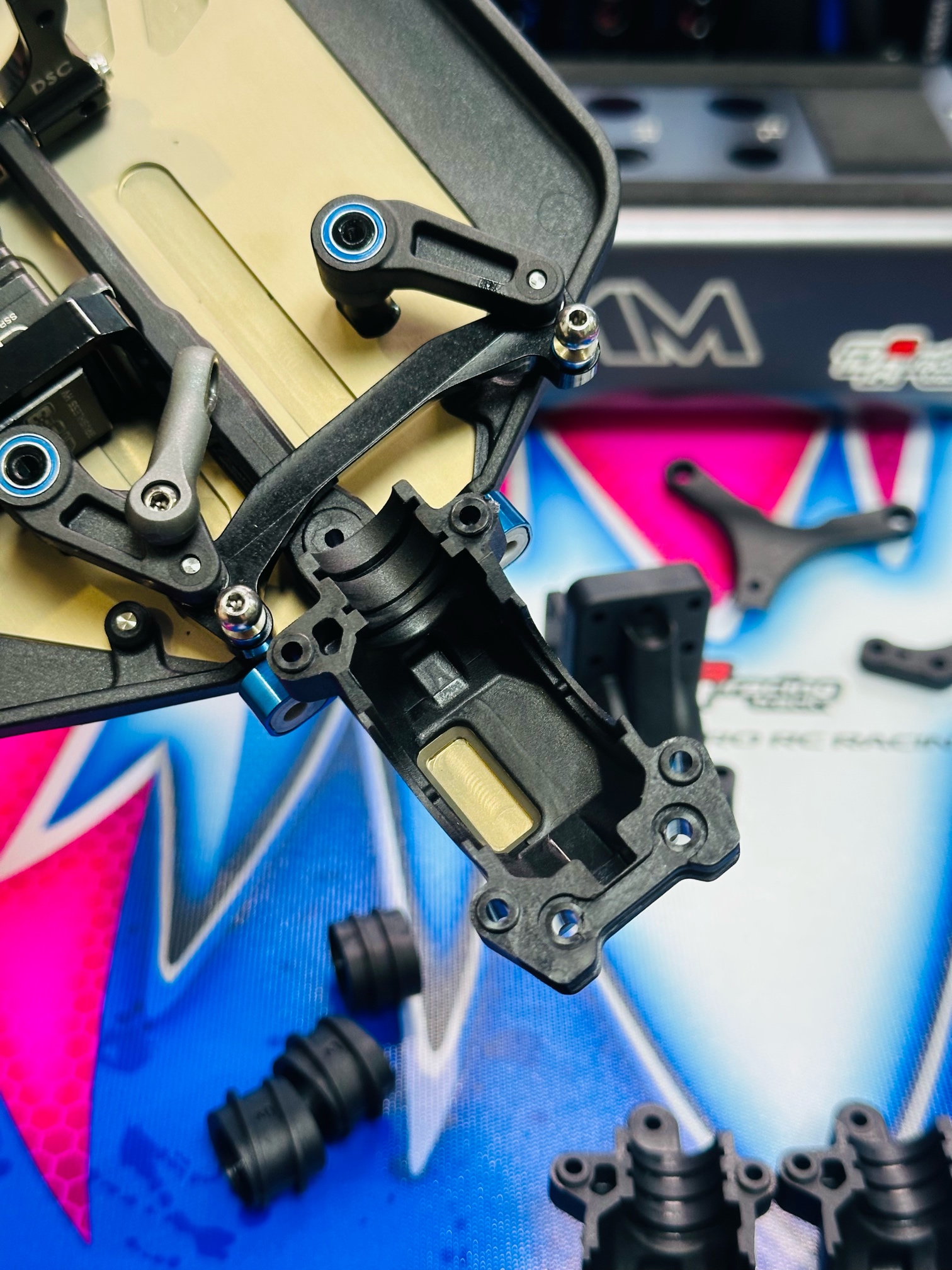

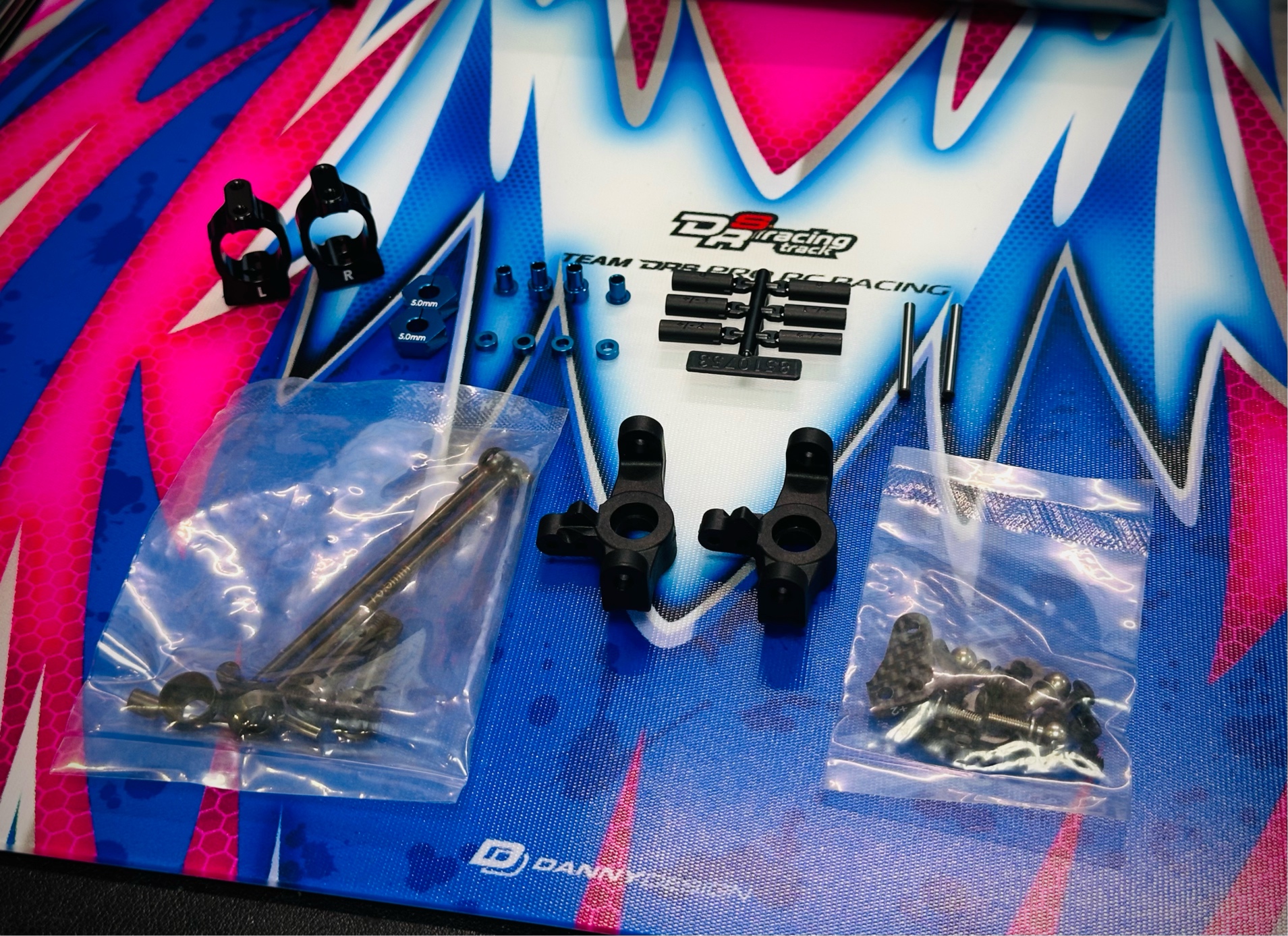

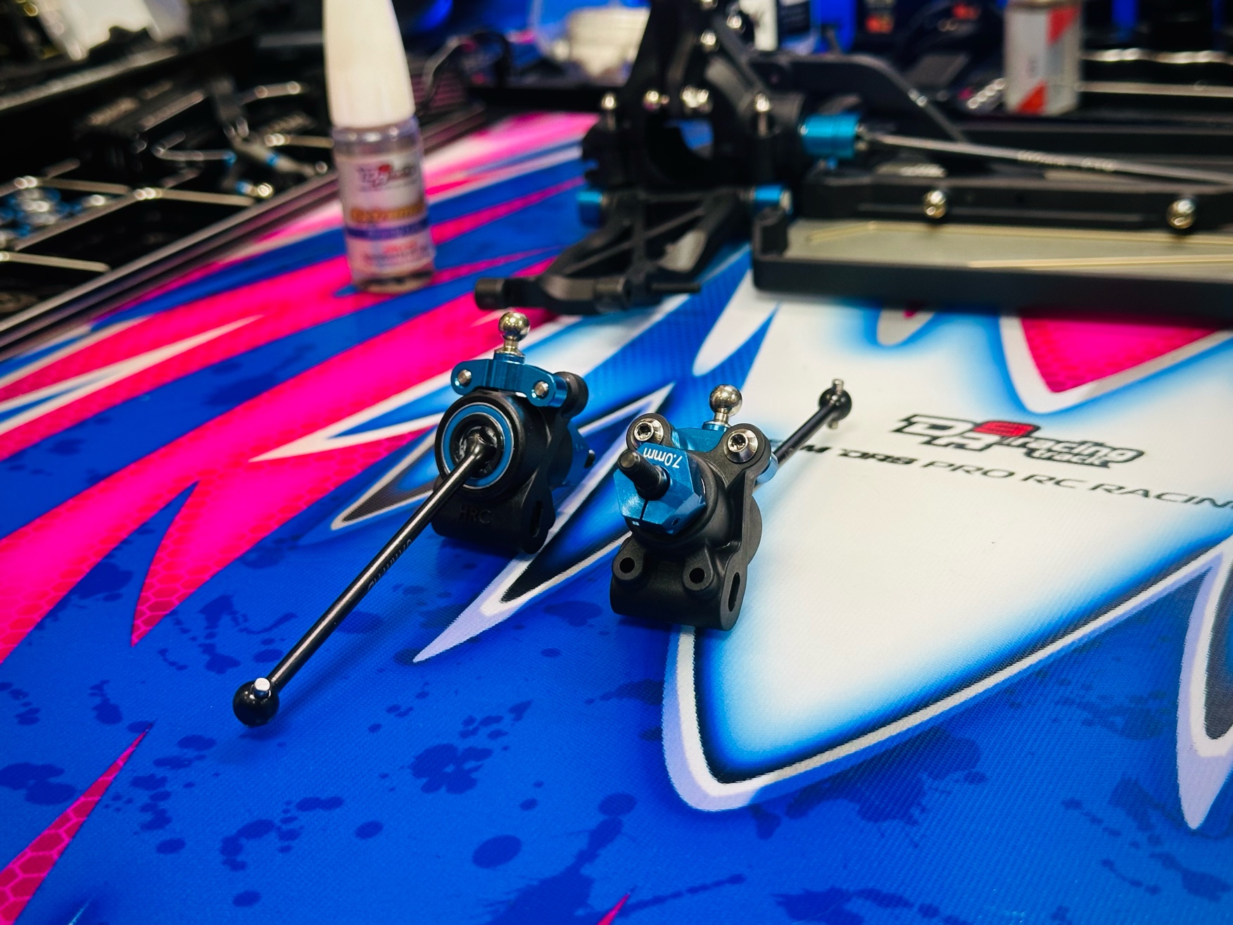

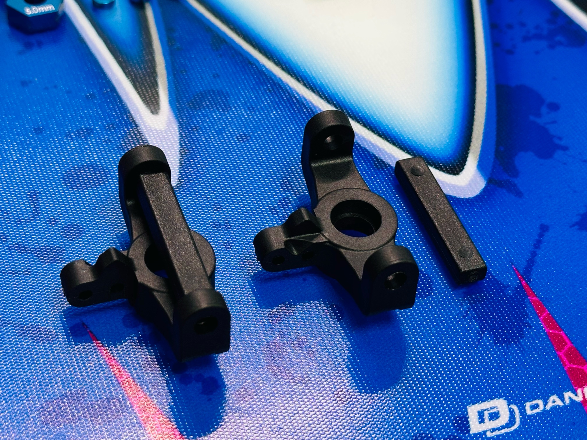

继续BAG6,前传动部分与部分悬挂。

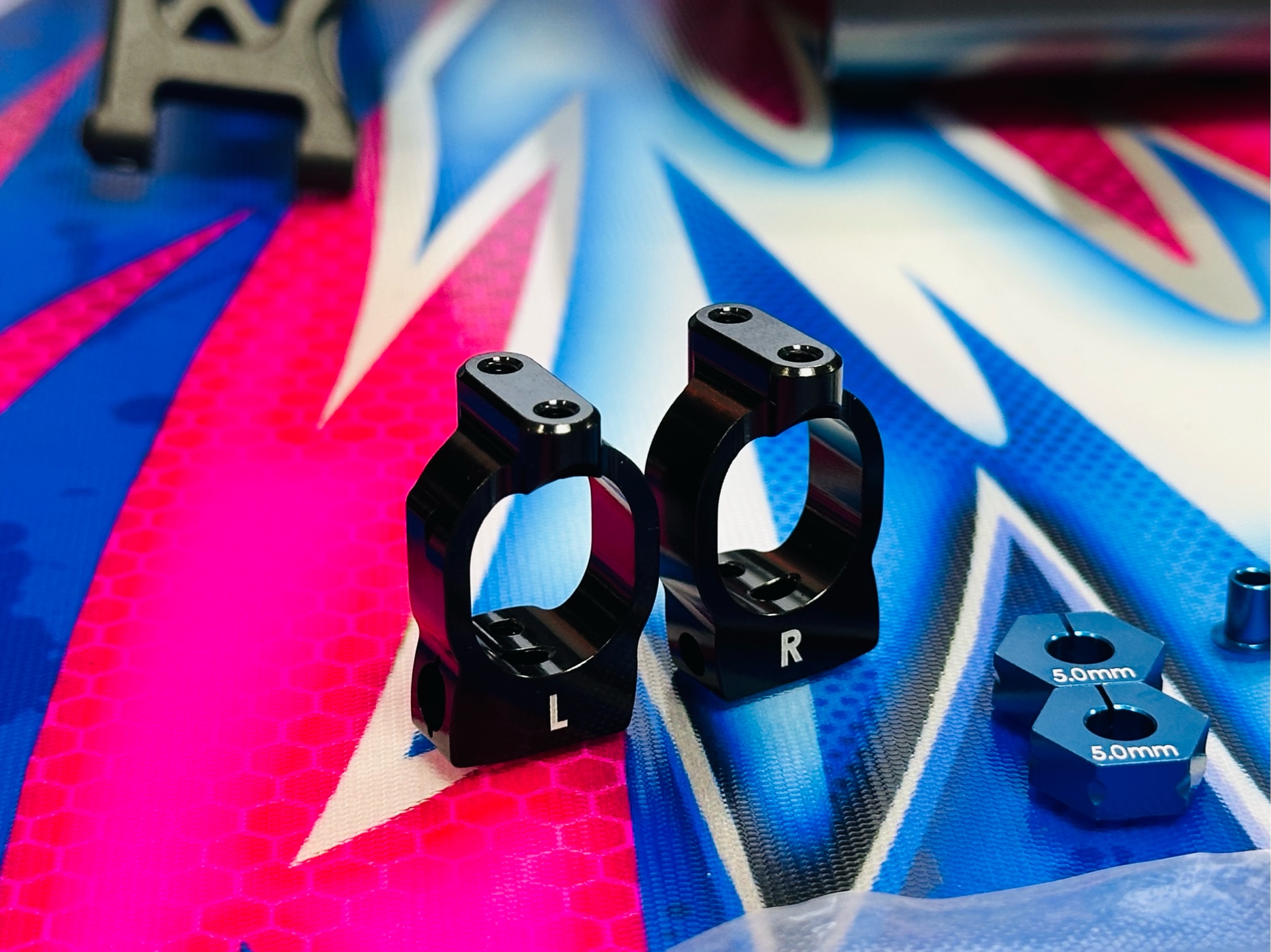

前面C座原厂给的就是金属,很有质感。前转向杯里面有两根支撑棍,应该是怕转向杯的尼龙件因天气变化发生形变,还是挺细心的,安装时要拆除这根支撑。
注意转向销的上下后薄之分,注意C座caster插销的数值。其他没什么了,结束BAG6

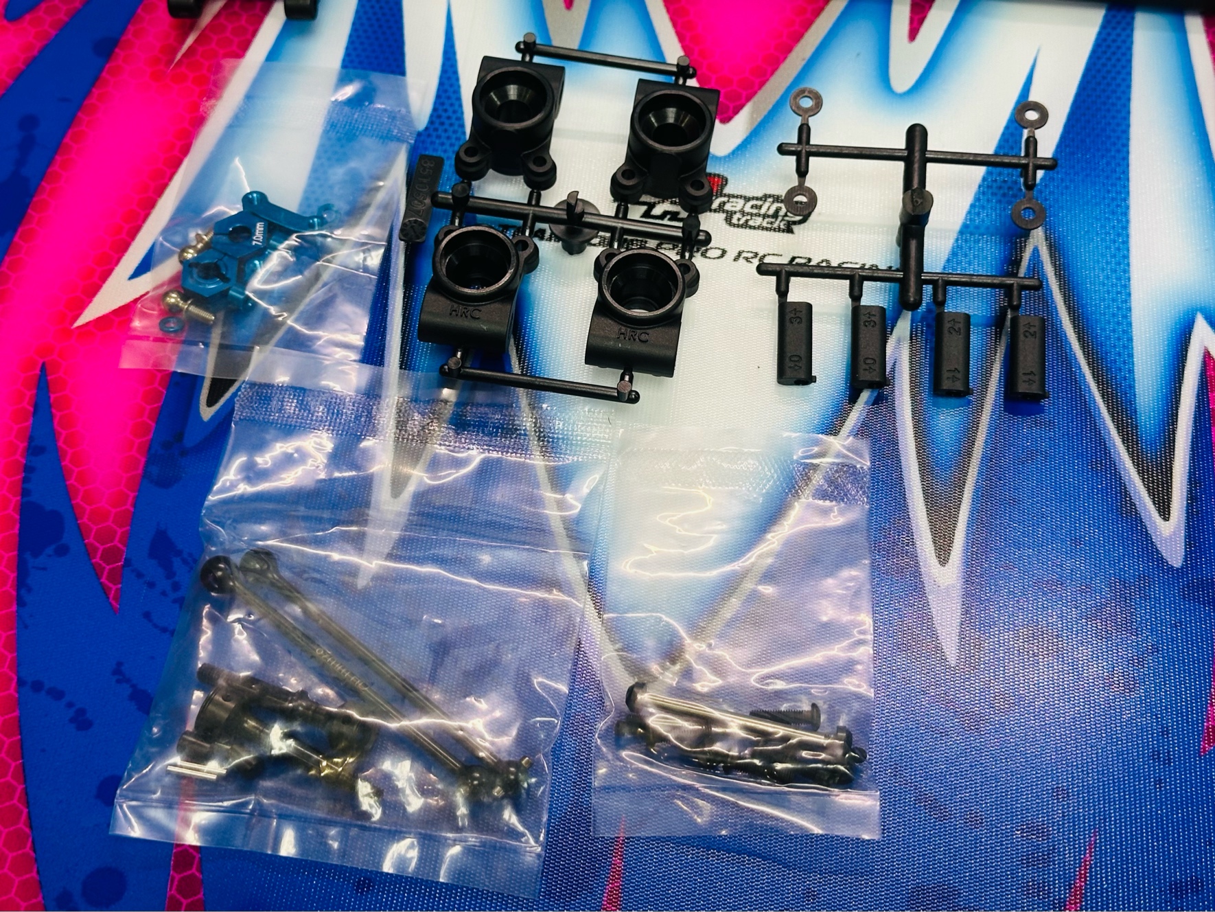

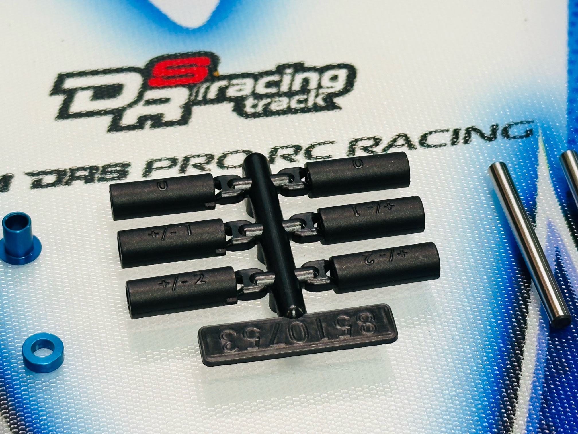

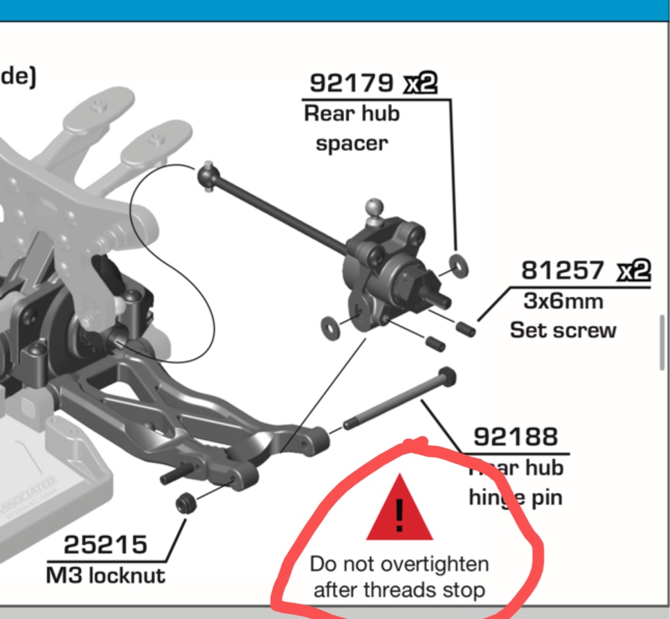

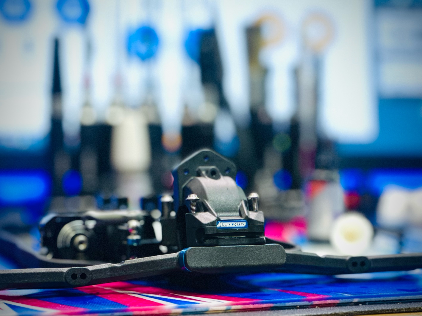

BAG7,后传动部分。

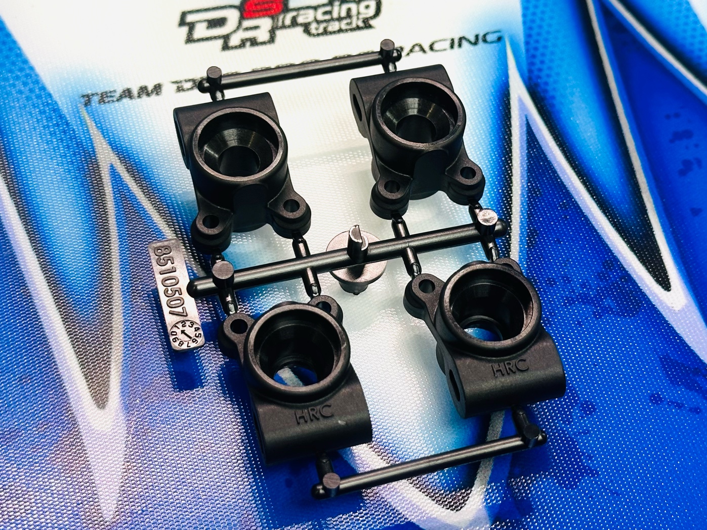

这一part也没什么好说的,注意说明书原厂安装的是HRC高滚动中心轮杯,轮杯上有标注,不要用错。轮杯里的塑料销注意数值与正反。
最后轮杯锁在摆臂上的螺母千万不要锁的过紧,让轮杯在销上能够自由顺畅的垂落就行,锁太紧的话回卡住。BAG7结束
