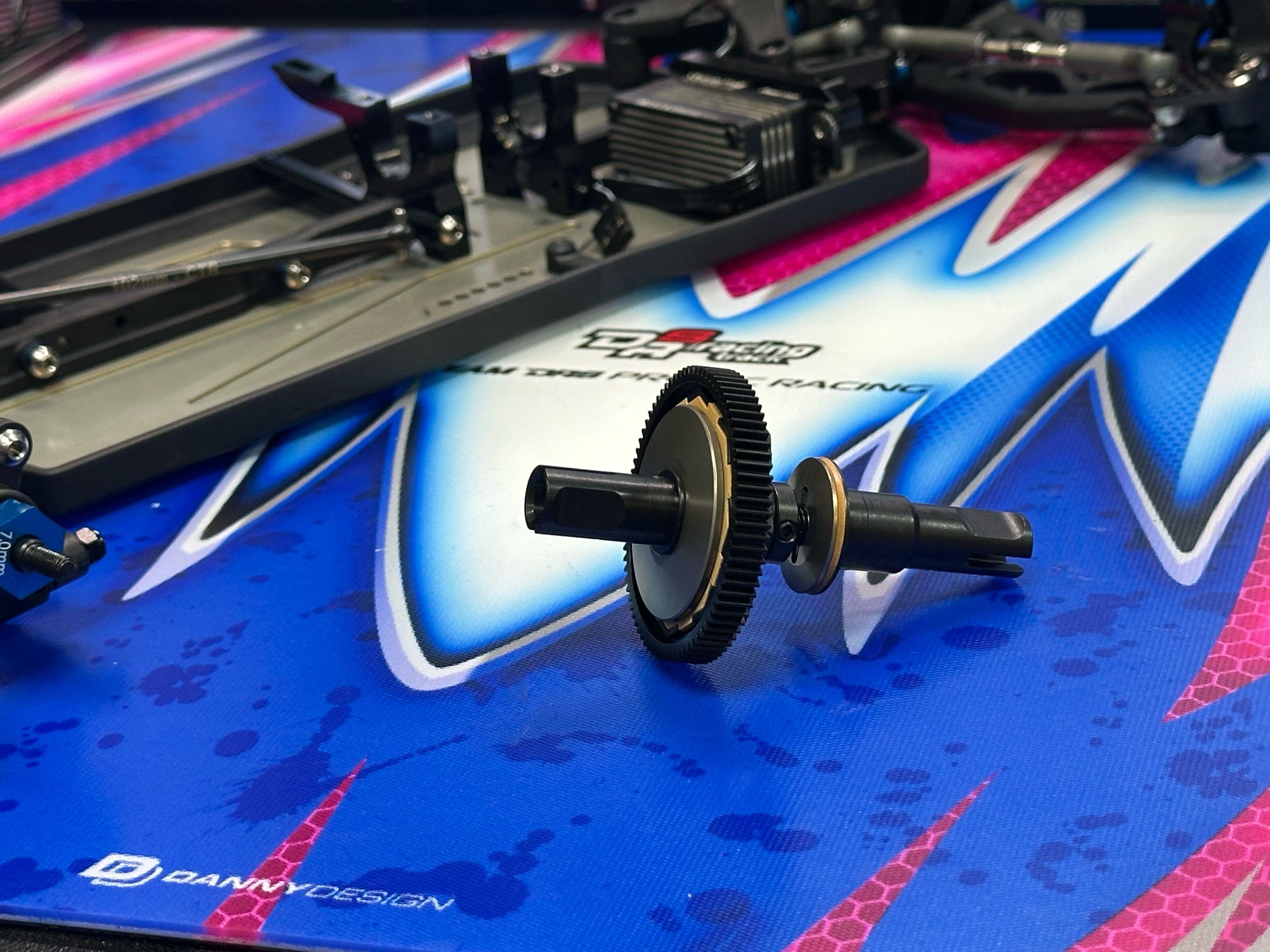

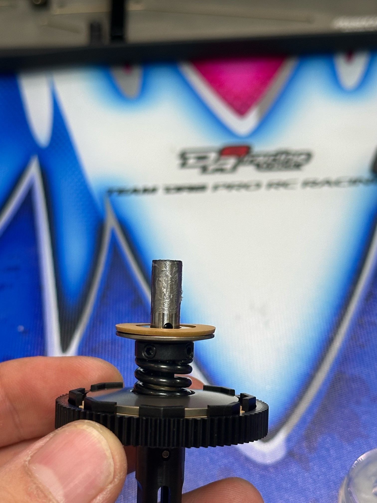

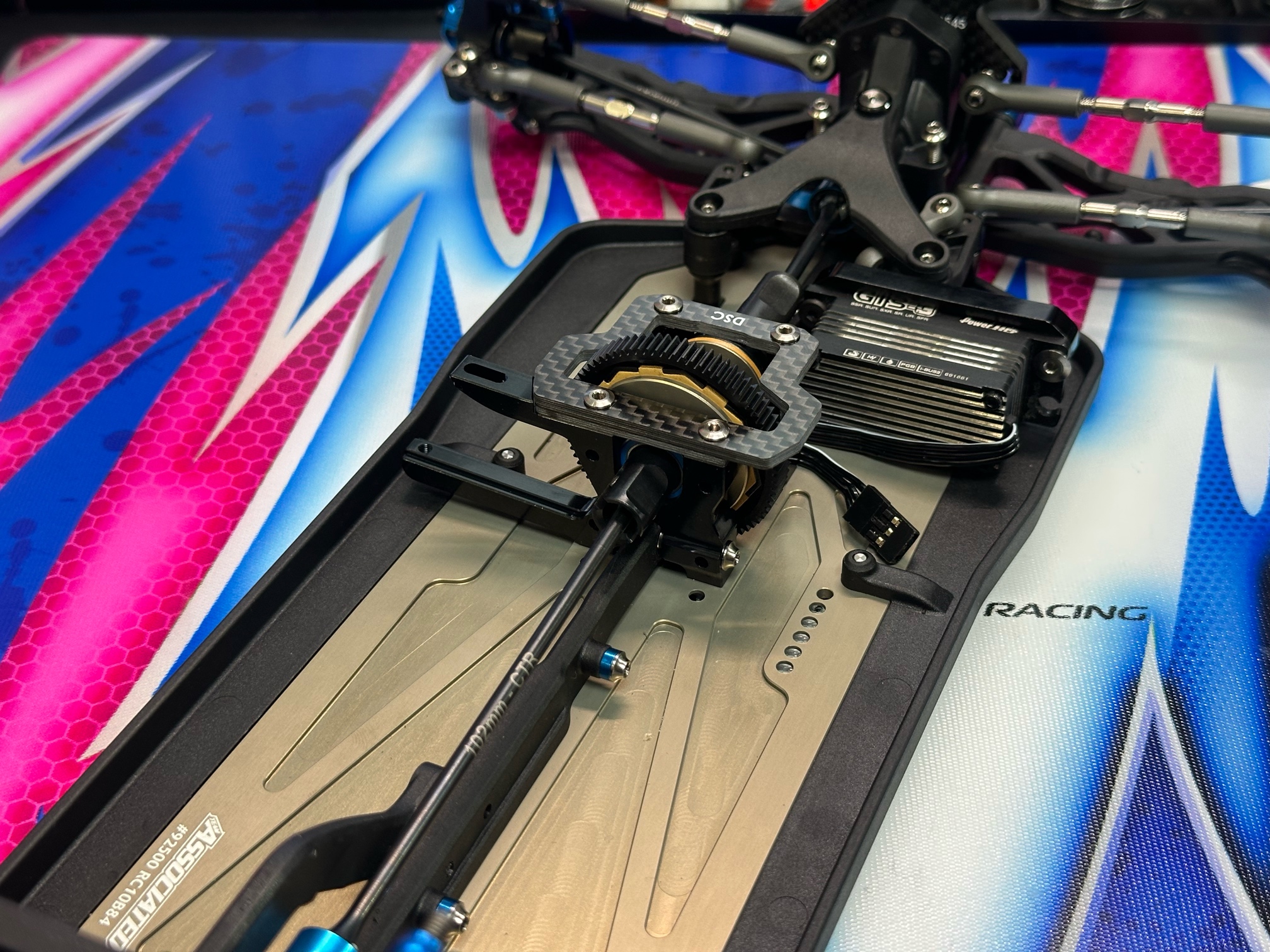

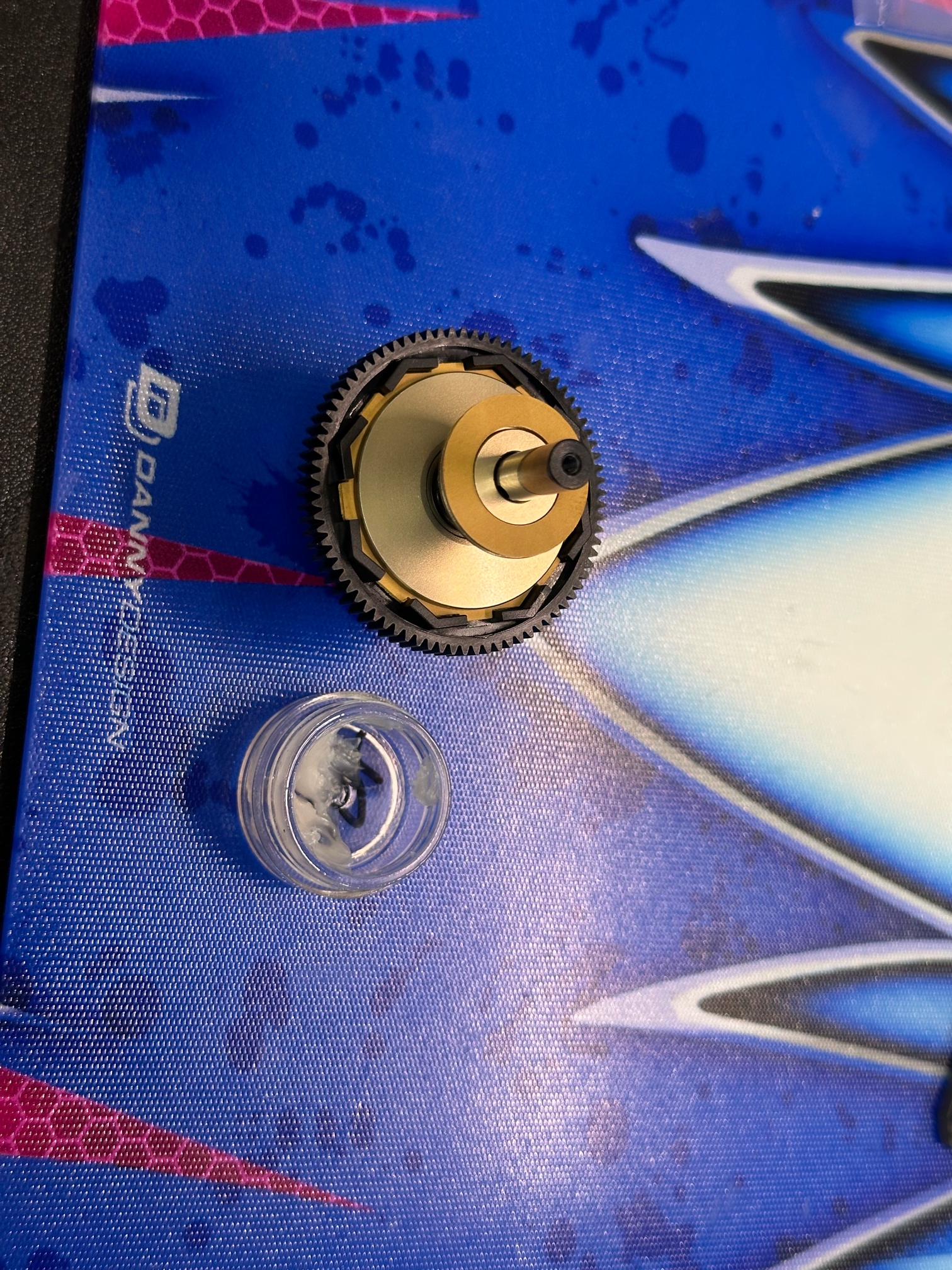

继续更新,到了BGA9中限滑部分,还是延续了74.2ce的双限滑,前部分单向限滑,后半部分正常2片式限滑。
我会在前单向部分轴上抹一些单向油,让单向轴承不会干磨,延长耐用性,这里用的是Mugen的单向油。

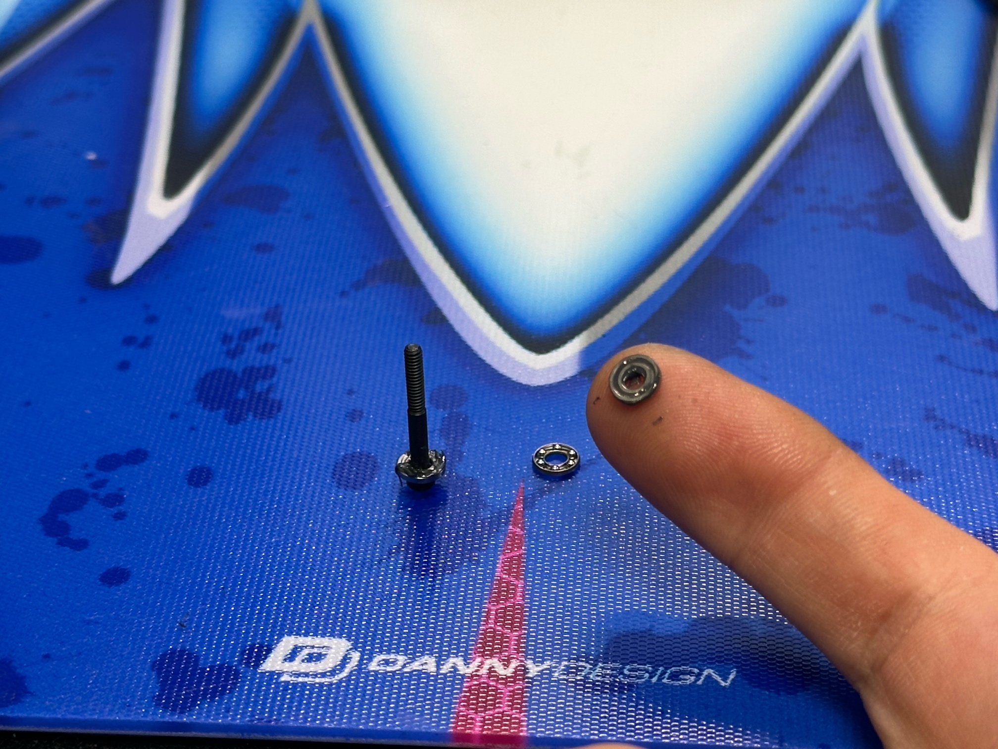

内部推力轴承上记得按说明书上下盖抹些抗磨油,AE的推力轴承不用一颗颗的放珠子,这点还是挺方便的。
推力轴承的螺丝我比较习惯先拧到底,然后螺丝刀退1-1.5圈,实际下地后再进行调试。
Bag9完成……

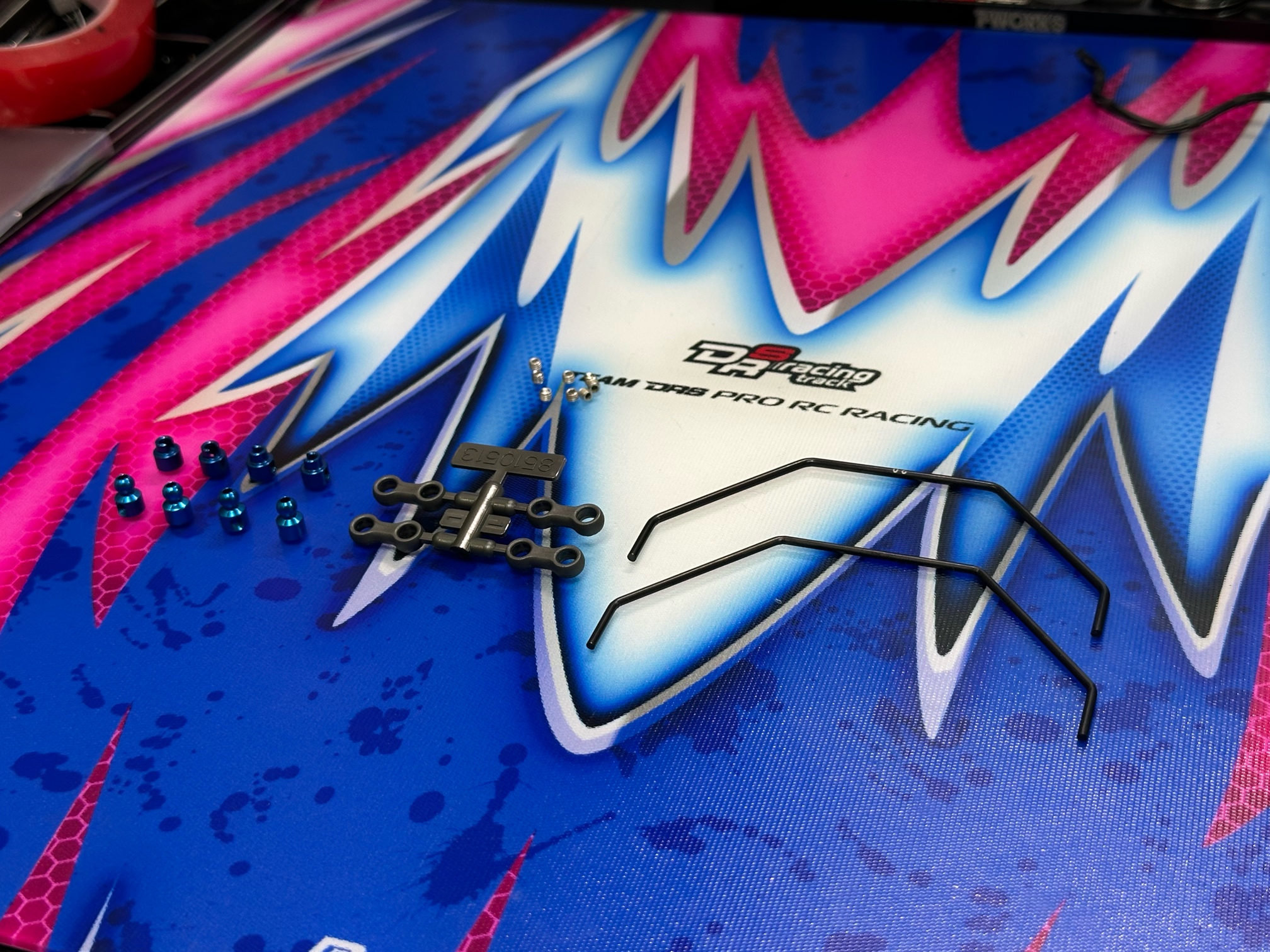

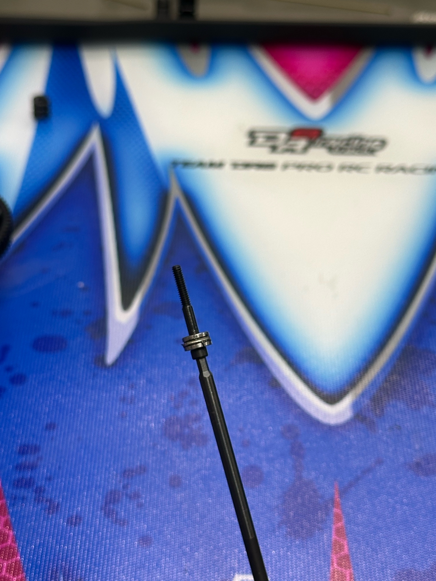

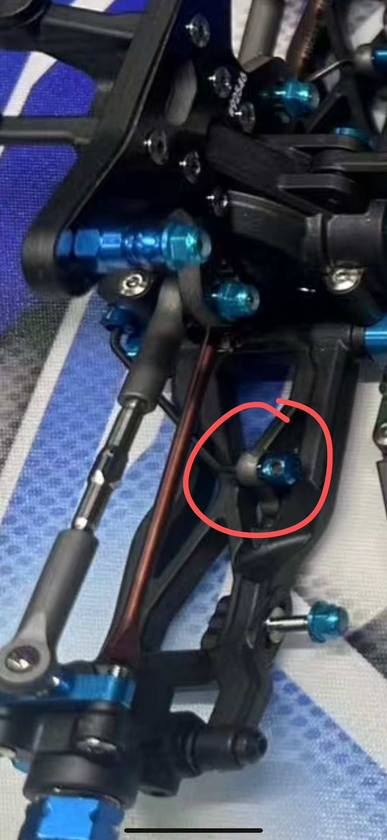

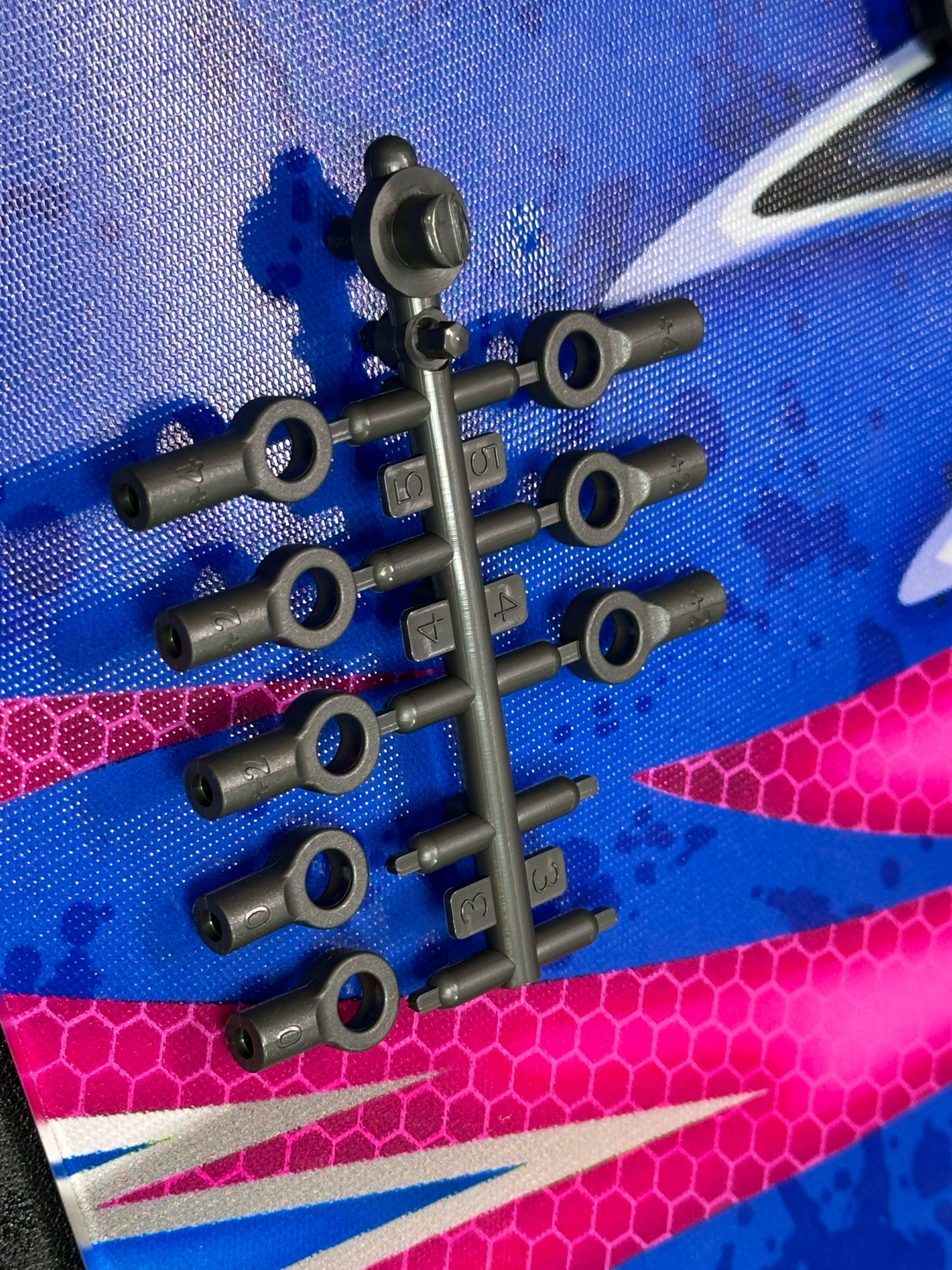

Bag11防倾杆
这个按说明书安装即可,注意按说明书防倾杆与球头角度保持垂直,如果比较难做到厂车手有分享可以如图三反装。几米记得都打一丢丢螺丝胶,不然有概率松脱。

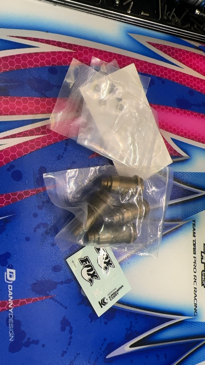

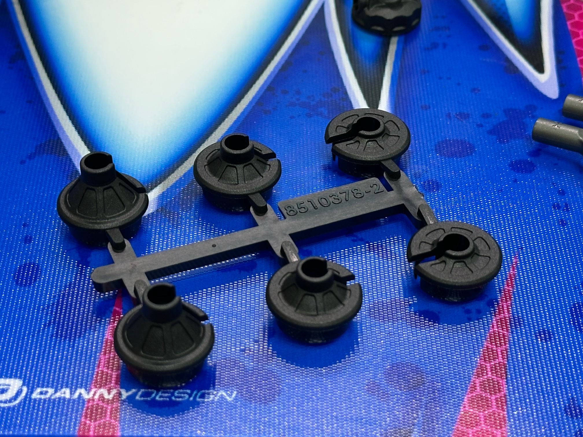

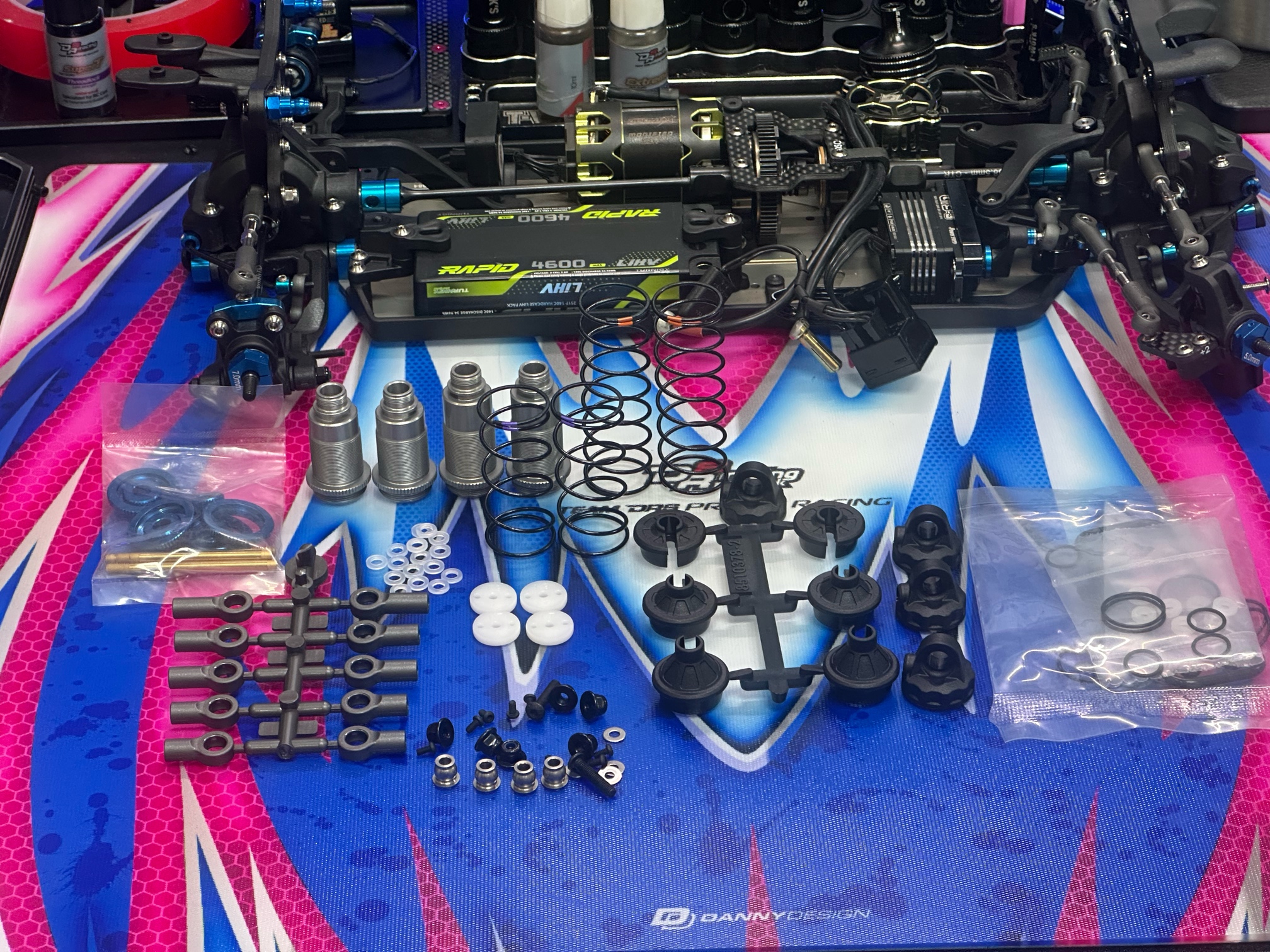

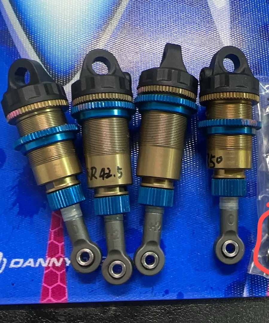

BAG11 来的避震部分
一定注意避震里面所有有标记的东西别用错

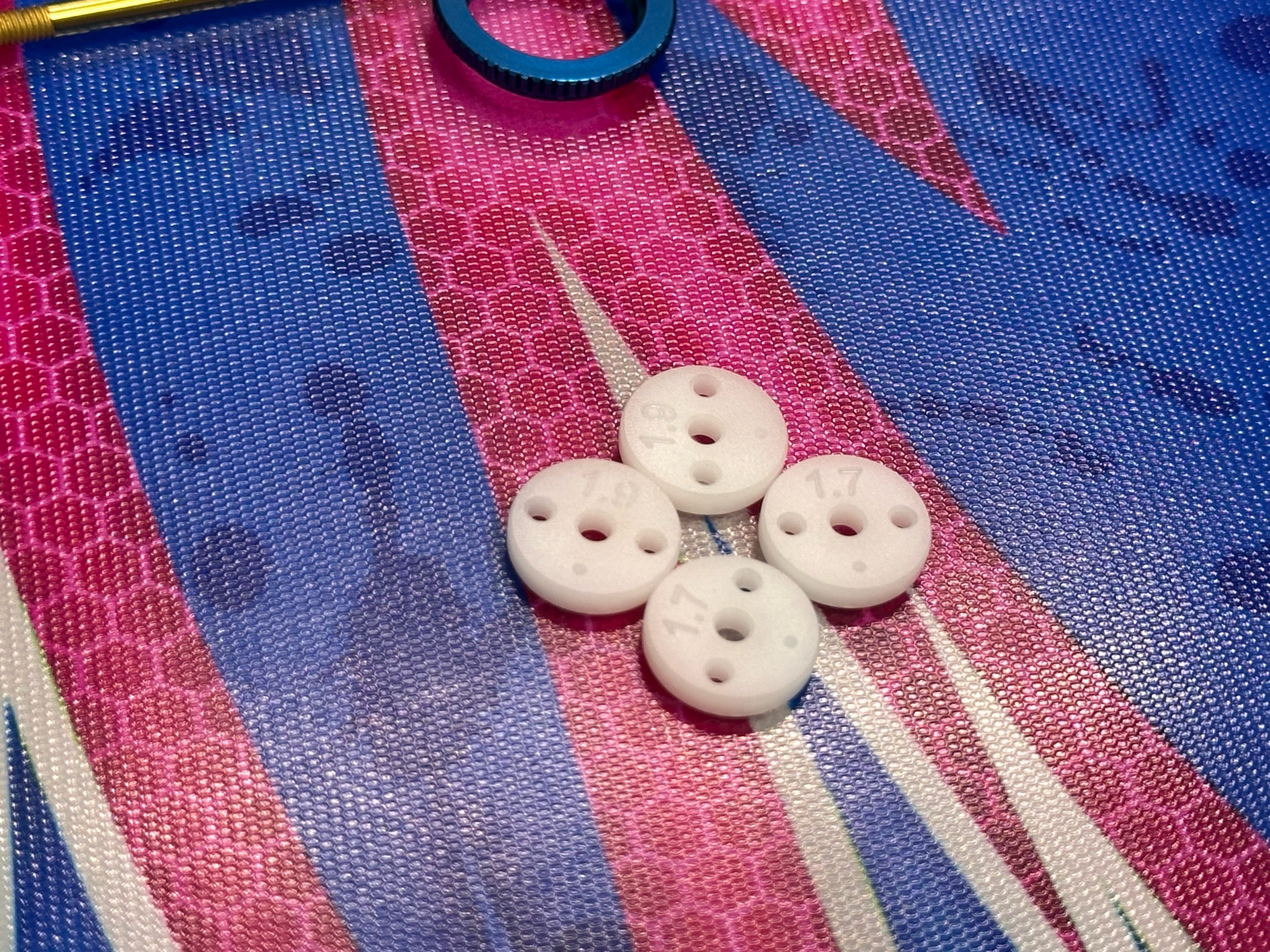

避震活塞片前后的孔径,前后避震脚的数值,前后避震托的薄厚。记得看清楚避震芯内外需要垫的垫片

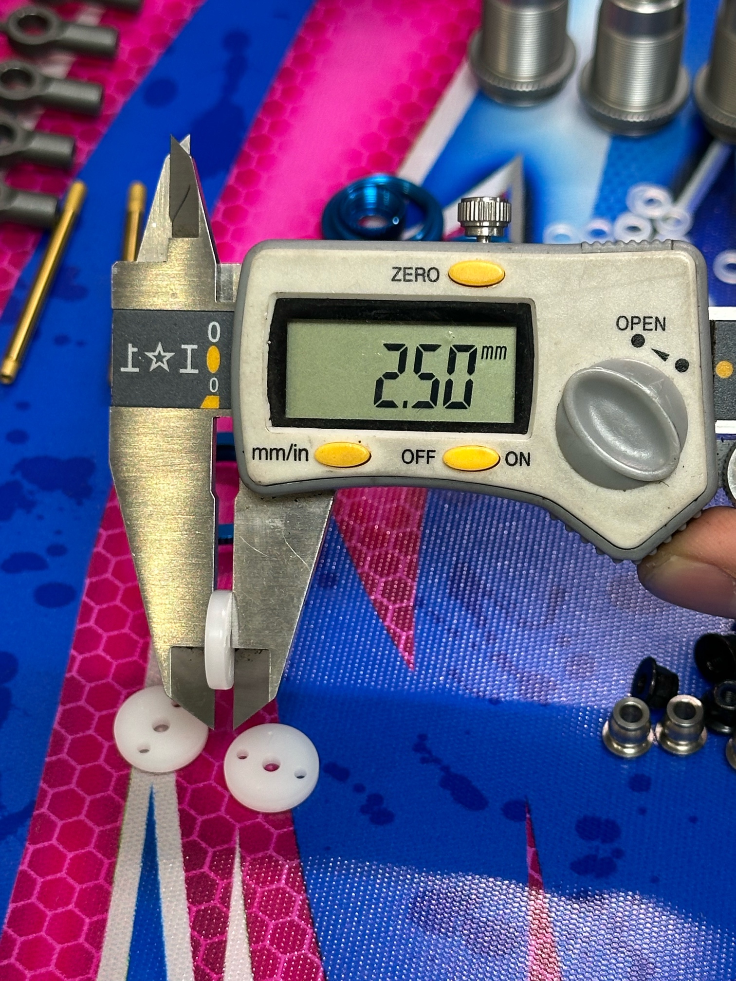

这次避震与74.2基本相同,唯一不同的一点是2mm活塞片更换为2.5mm厚度的活塞片。
我则更换了原厂FOX避震桶+避震芯,虽然不知道有什么区别,但是,帅就完事儿了。原厂的避震桶与避震芯我会另外买配件再凑出一套避震,方便试车时更换设定。
黄老鞋 终极 Fans 发消息
发表于 25-7-10 10:21:06 来自手机 |显示全部楼层 来自: 中国浙江杭州
黄老鞋 发表于 2025-07-09 20:42
BAG11 来的避震部分
一定注意避震里面所有有标记的东西别用错
补充一点,74.2CE就替换为2.5mm活塞片了。但和B84原厂活塞片孔径不一样
