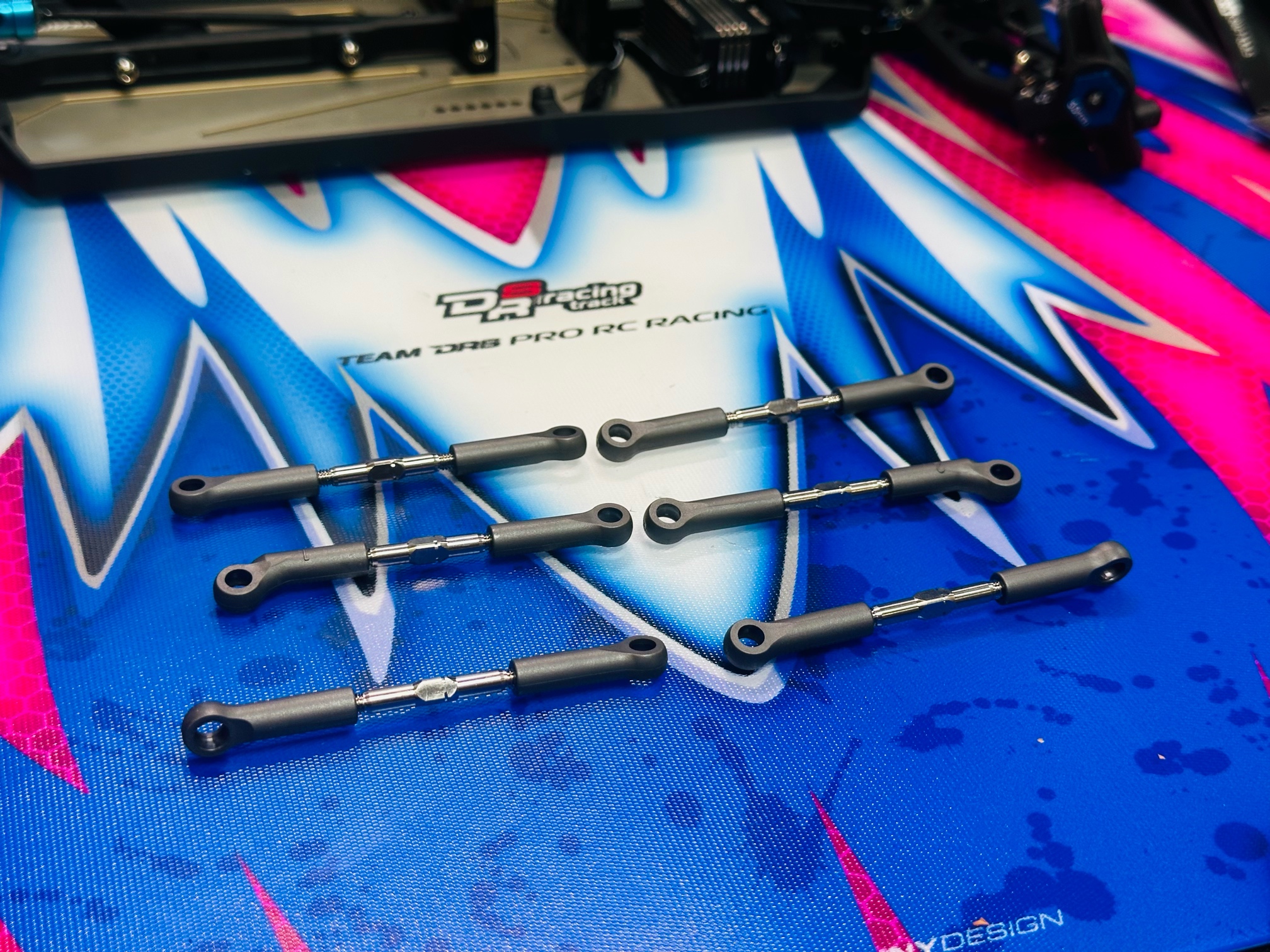

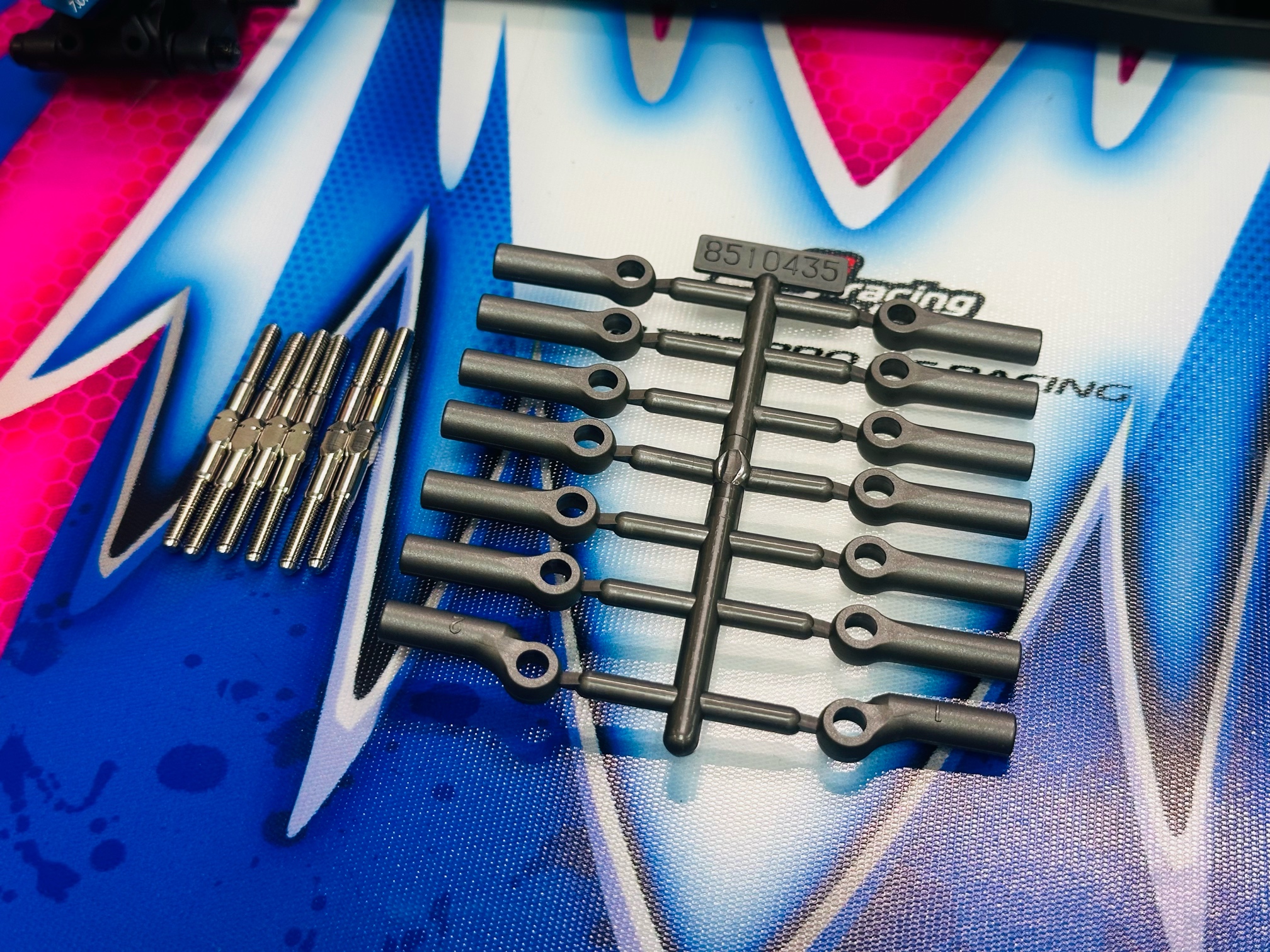

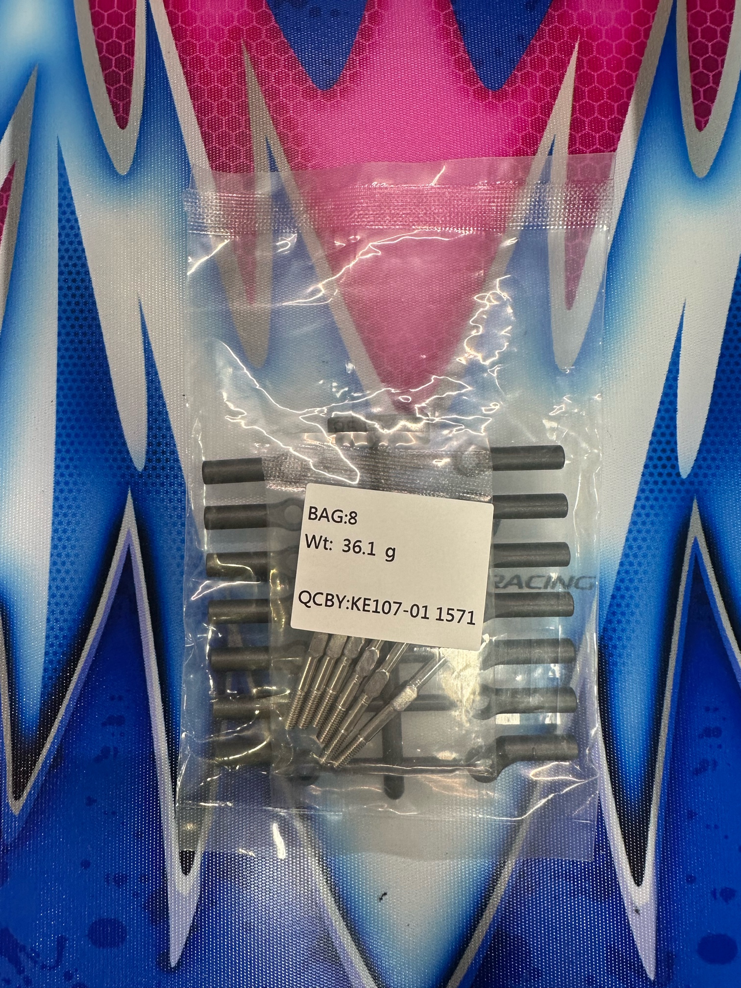

BAG8就到了我最讨厌的拉杆环节。

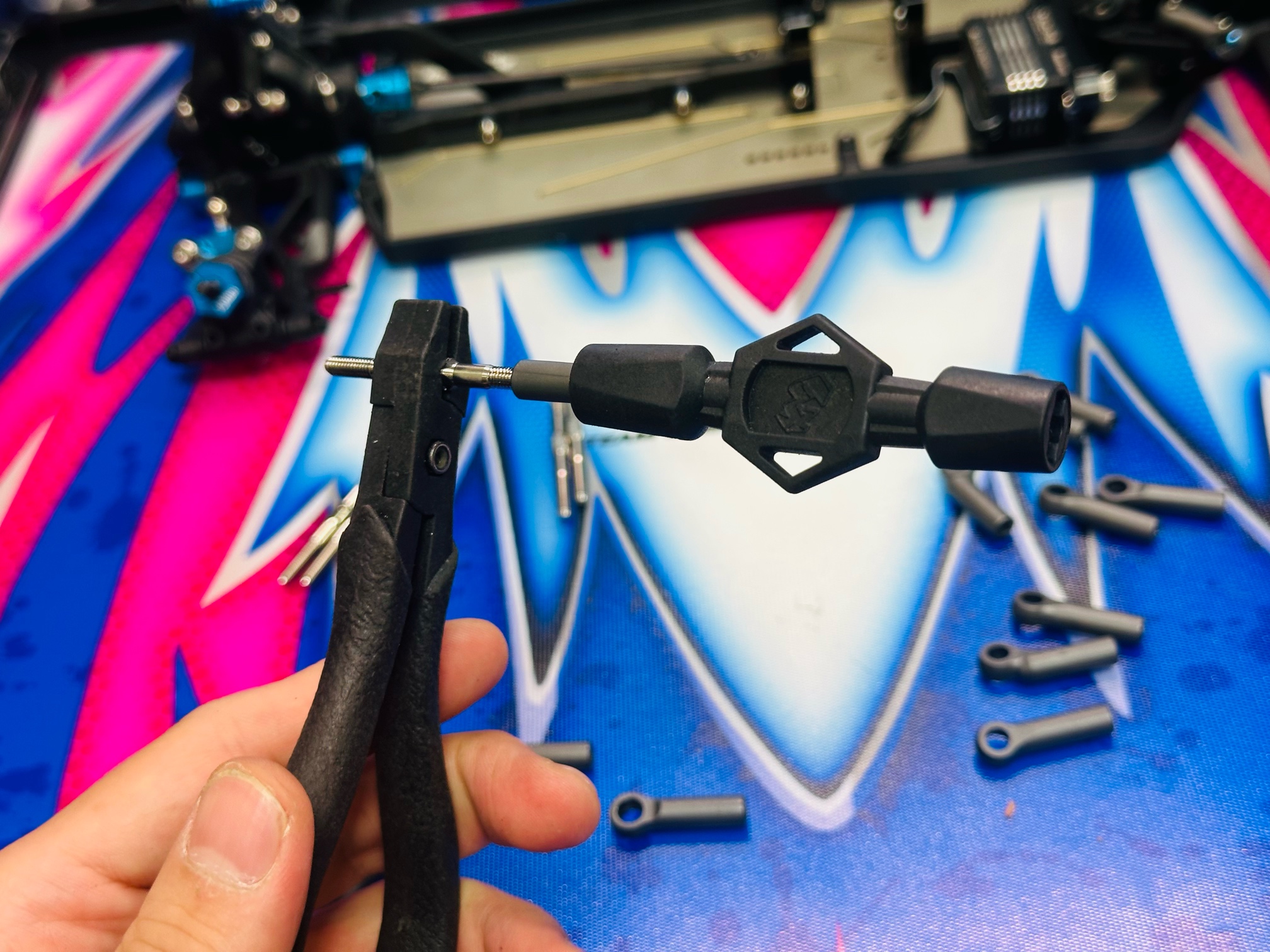

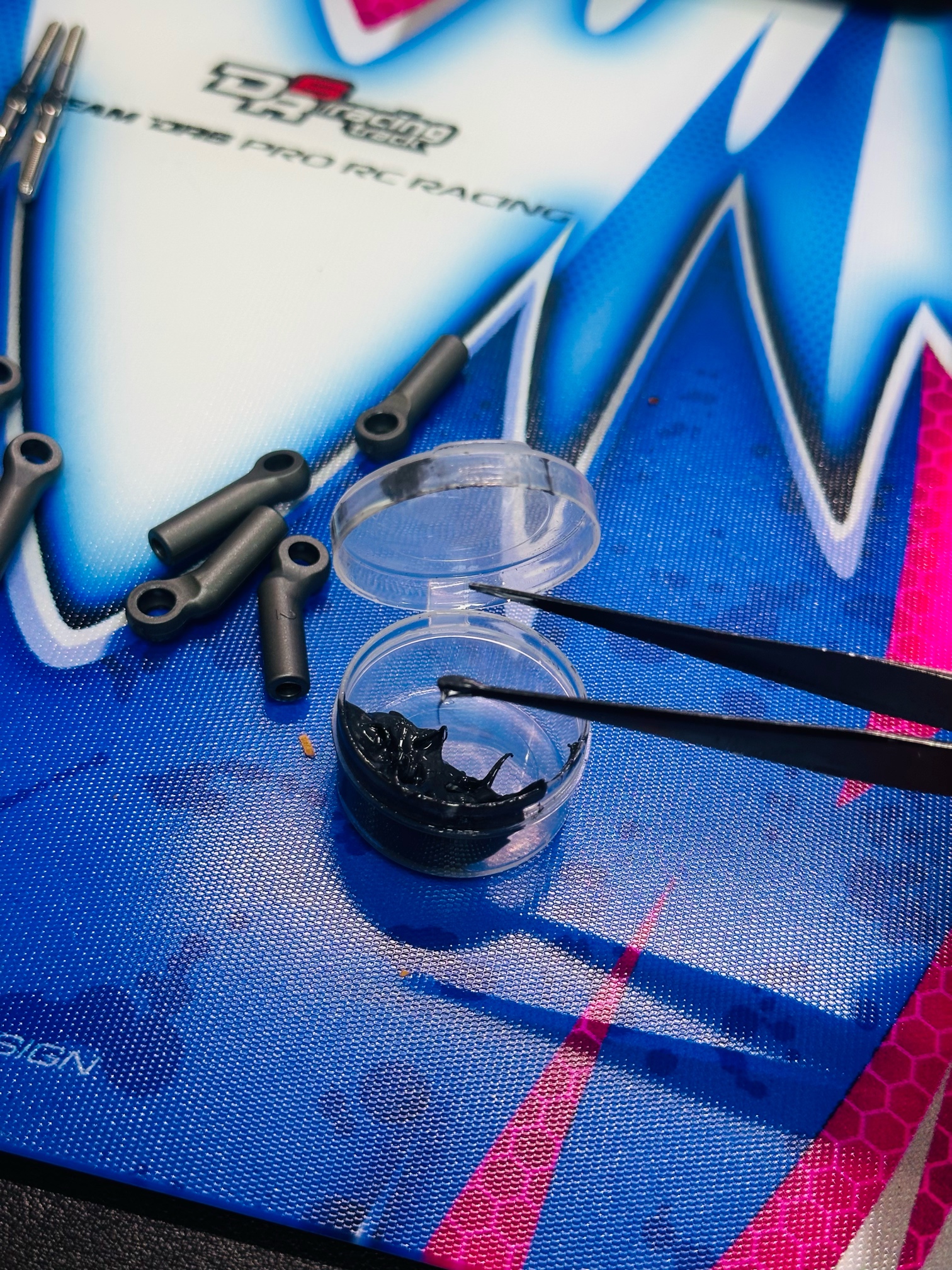

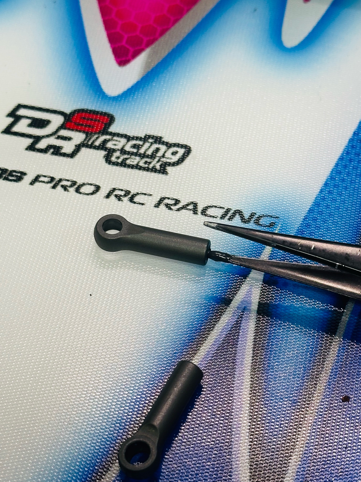

拉杆我全部更换为op钛拉杆,球头帽螺孔内加些抗磨油,安装拉杆和调整长度时会相对更顺滑并且保护螺纹。

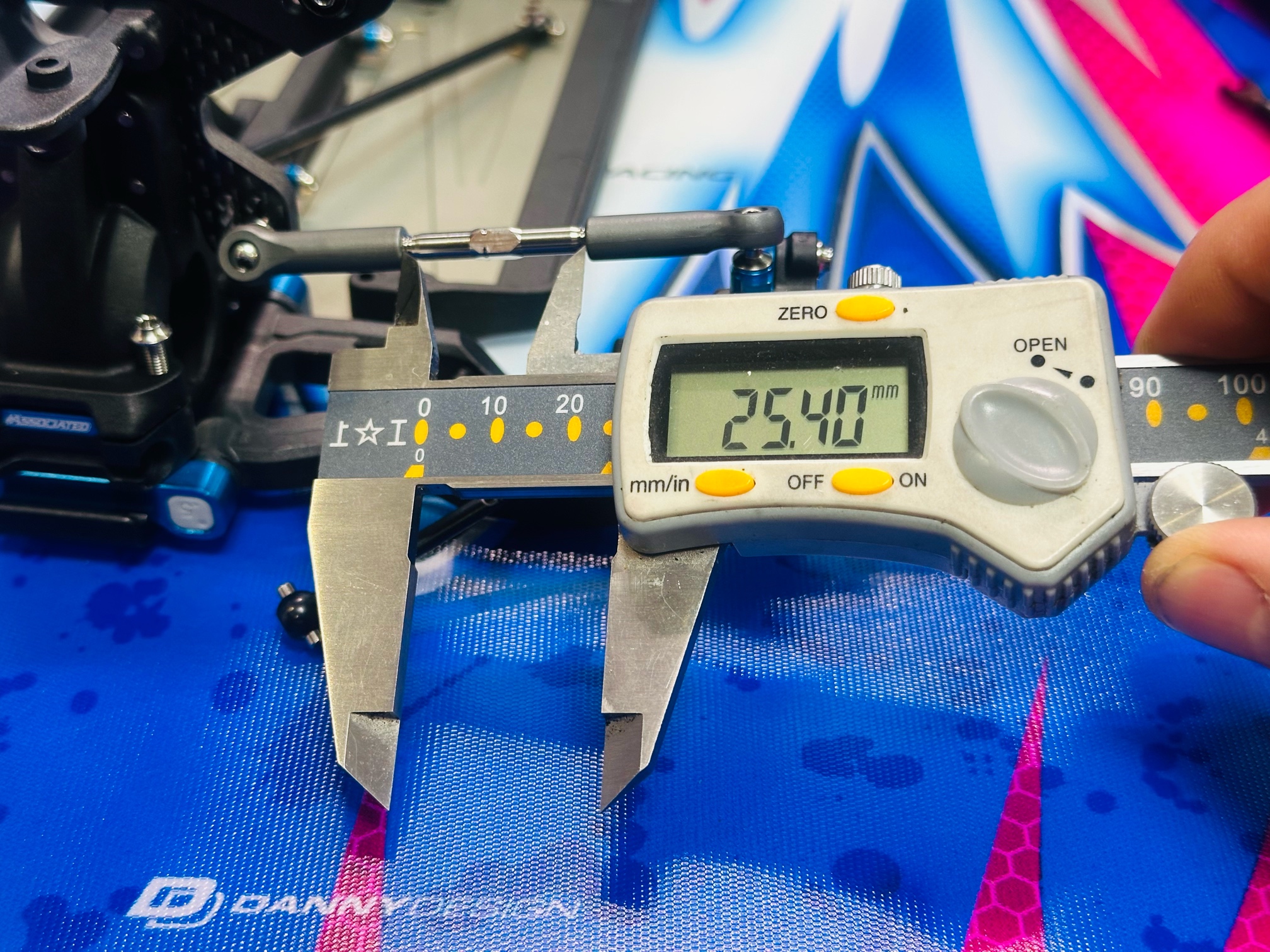

个人习惯球头帽装上拉杆后,拧到和说明书标注的差不多的长度,不用一模一样,安装上车后再细微调整更方便。拉杆方向我也习惯全部朝向一边,左右两根同时调整起来不用动脑筋想方向,复制粘贴就可以了。其他没啥,bag8结束。

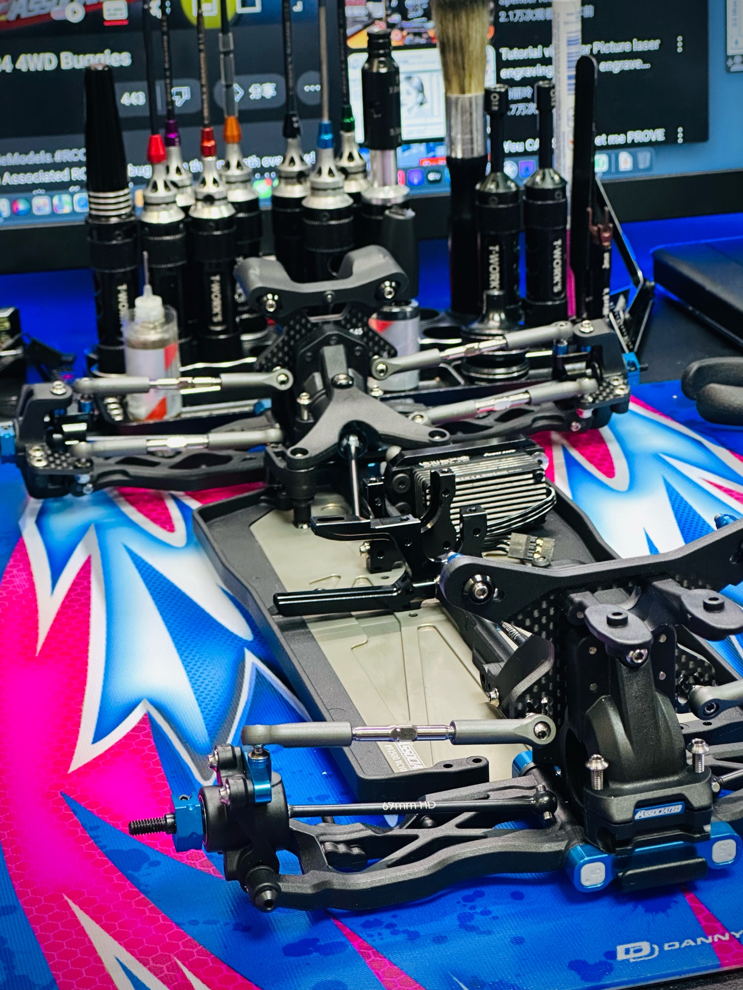

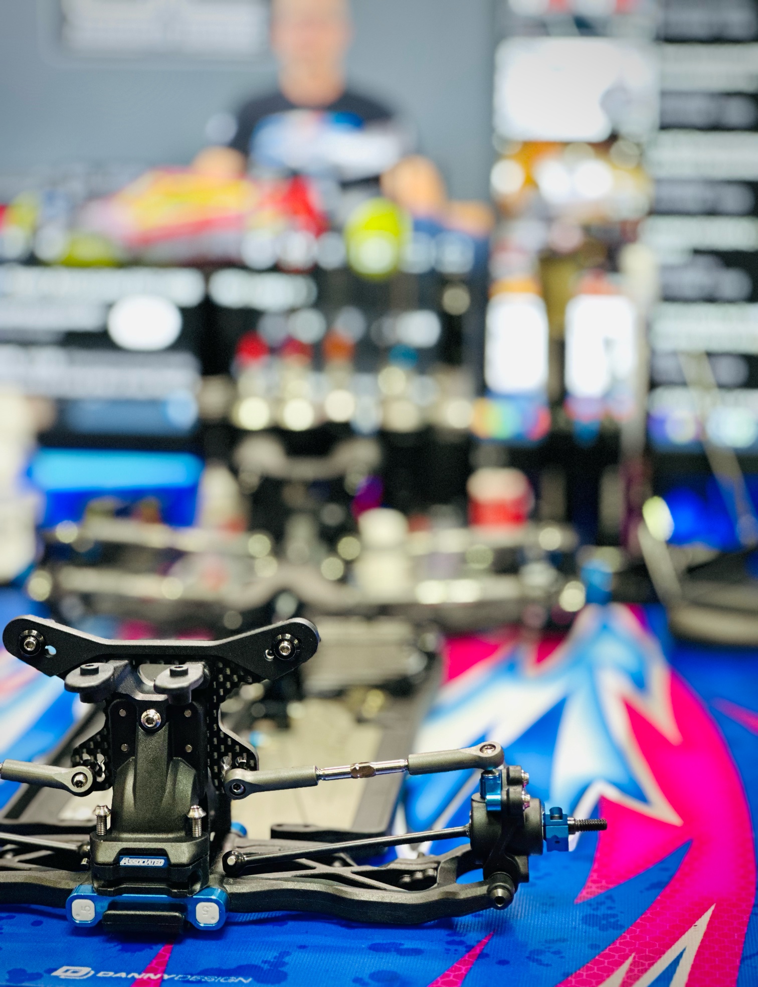

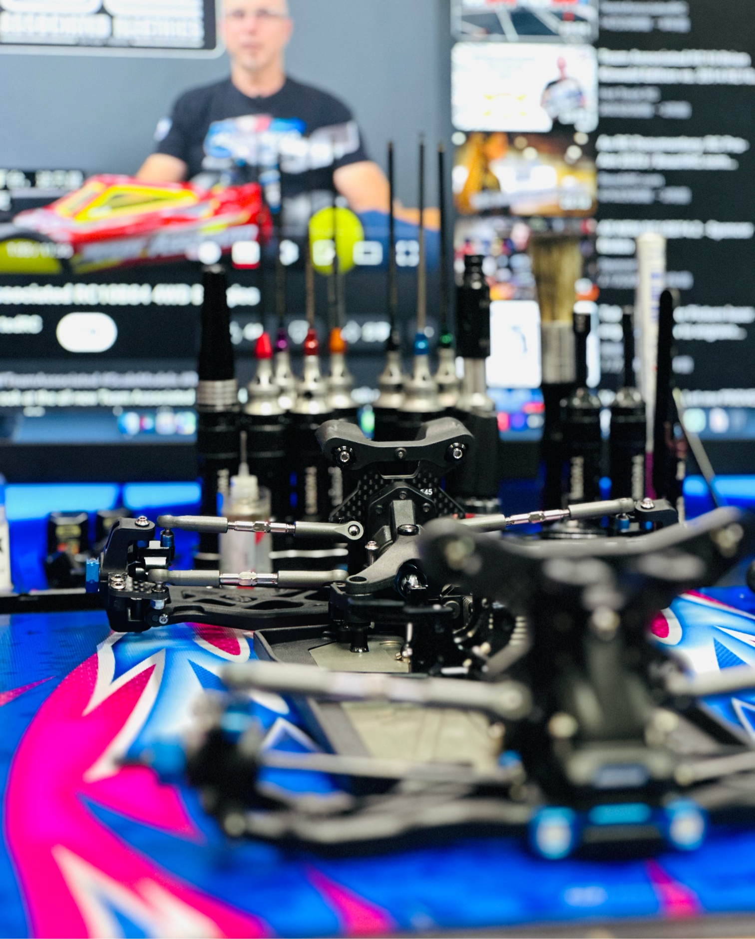

BAG8装完又忍不住拍了几张。
