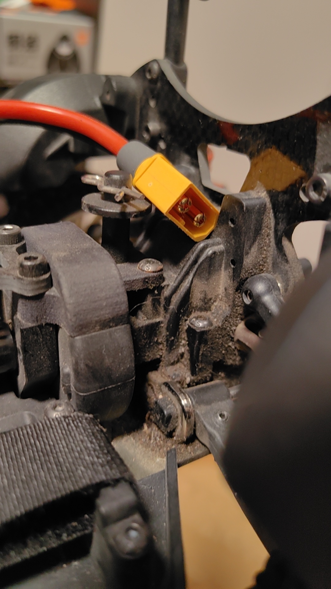

山地狼 发表于 2025-06-03 21:26 现在这个车的结构是依靠大直齿前面那个轴承被电机座卡住来拉住,整体结构虽然受力方向可以解决,但是力臂加长了,在车辆扭动和电机大动力输出的时候,还是不如双轴承结构来的稳定,对小伞齿的磨损会加大,有条件可以自己补上轴承 |
山地狼 发表于 2025-06-03 21:23 本身就是两个轴承了!硬链接的中间再加个轴承?主要你硬链接是跨越了底盘上的两个组件!一个是后波箱一个是大齿防尘箱,然后底盘还好形变泄力!中间加个轴承不就是让形变的力直接通过轴承传到后波箱么 ![]() |
刻骨 发表于 2025-06-04 22:40 是啊,两个轴承的受力面积大于一个轴承,那么对于波箱来说,两个轴承产生的压强就会小于一个轴承 那么对于塑料波箱来说才更不容易变形,才更加能受力 |
山地狼 发表于 2025-06-07 17:14 准确一点,应该是说,加多一个轴承,可以承受更大的力,问题是没用绝对的钢性,到了极限还得形变,轴承是钢,波箱是尼龙塑料,波箱就相对易被憋坏(平跑还好说,这极限应该是用不到,但如果是电越,飞个大概两米,再摔下来,这极限就可能突破了,底板就会有弹性形变) |

山地狼 发表于 2025-06-07 17:14 别忘了杠杆作用,中间加个轴承容易形成撬棍作用 ![]() |
