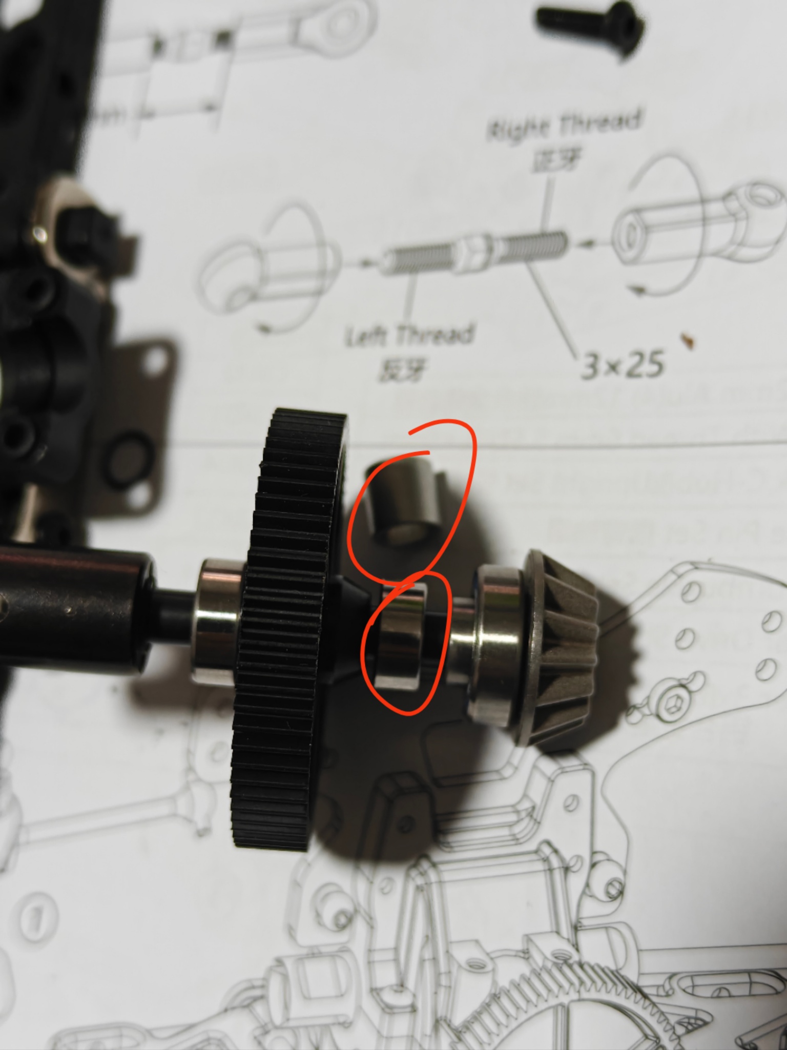

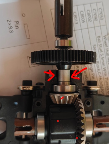

这块儿的衬套感觉不是太合适,那儿有一个轴承的凹槽,衬套和凹槽不匹配。于是把衬套替换成了轴承,刚好卡在凹槽里很合适。这个是设计的时候有什么问题,后来改动了,还是为了节约成本就设计成这样了呢?

感觉这里像之前是装轴承的,后来因为什么原因厂家给变成了衬套,但是波箱的开模没有变。所以这里放轴承到底会引起什么后果呢?有没有元老知道。

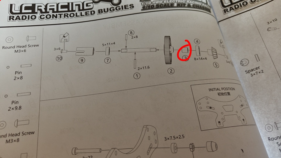

首先不是设计部设计,这个波箱是通用型,也就是很多车型都在用!就跟它有预留防倾杆安装孔,但这车原厂没有防倾杆,105B的防倾杆需要改下才能装!!所以不是说设计了轴承又改成衬套的。其次仔细看大齿的安装图!大齿一侧是销子限位和固定,另一侧则需要靠伞齿一端靠螺丝拉紧来顶住伞齿!如果衬套去掉换了轴承,大齿则会在轴心上左右摆动,如果惊喜太大可能会导致大齿挪出销子范围,也容易扫齿。哪家的车齿轮有一点虚伪都要垫垫片,防止磨损过度扫齿,你这好了换成轴承,大齿哐啷晃
我又换回去了
