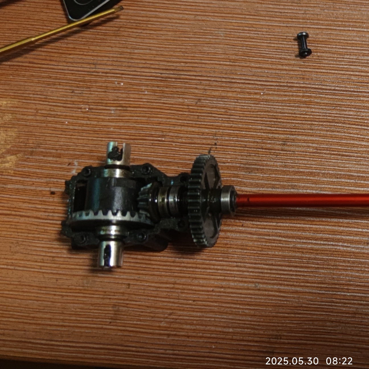

上面几位 过来给我讲解讲解 这个缝隙是为了更好散热吗 不然发言要被说不是蠢就是坏
哈哈哈,的确是精度不太行,我拼的时候也挺震惊

都说了波箱通用件!其它车型上有!其它车型上大齿结构位置不一样。不可能一个车型重新开个模吧,主打能用就行

dybb1002 发表于 2025-05-30 01:36
那为什么设计有个轴承位
举了例子!如果是电越车型,现在大齿的位置就是个中传的接杯,再通过狗骨链接中差,接杯+伞齿,后波箱这块搞2个轴承不过分吧?你要换成PTG,后波箱直连大齿,大齿左右两端已经各有轴承固定,中间又是硬链接,为什么还要加轴承?中间是软连接才需要轴承进行固定定位
那为什么设计有个轴承位
不管怎样,只要固定的部件是硬链接,左右都有个轴承,就已经能很好固定这个部件了

palamera 发表于 2025-05-29 00:58
设计简陋的产物 99%都是双轴承
这波箱电越也在用,有中差,后波箱伞齿直连的是接杯!波箱双轴承固定伞齿和接杯冰不过分。所以通用件就不能将设计,很多设计不是给你车型用的!主打能用就行,单独开模成本巨大
