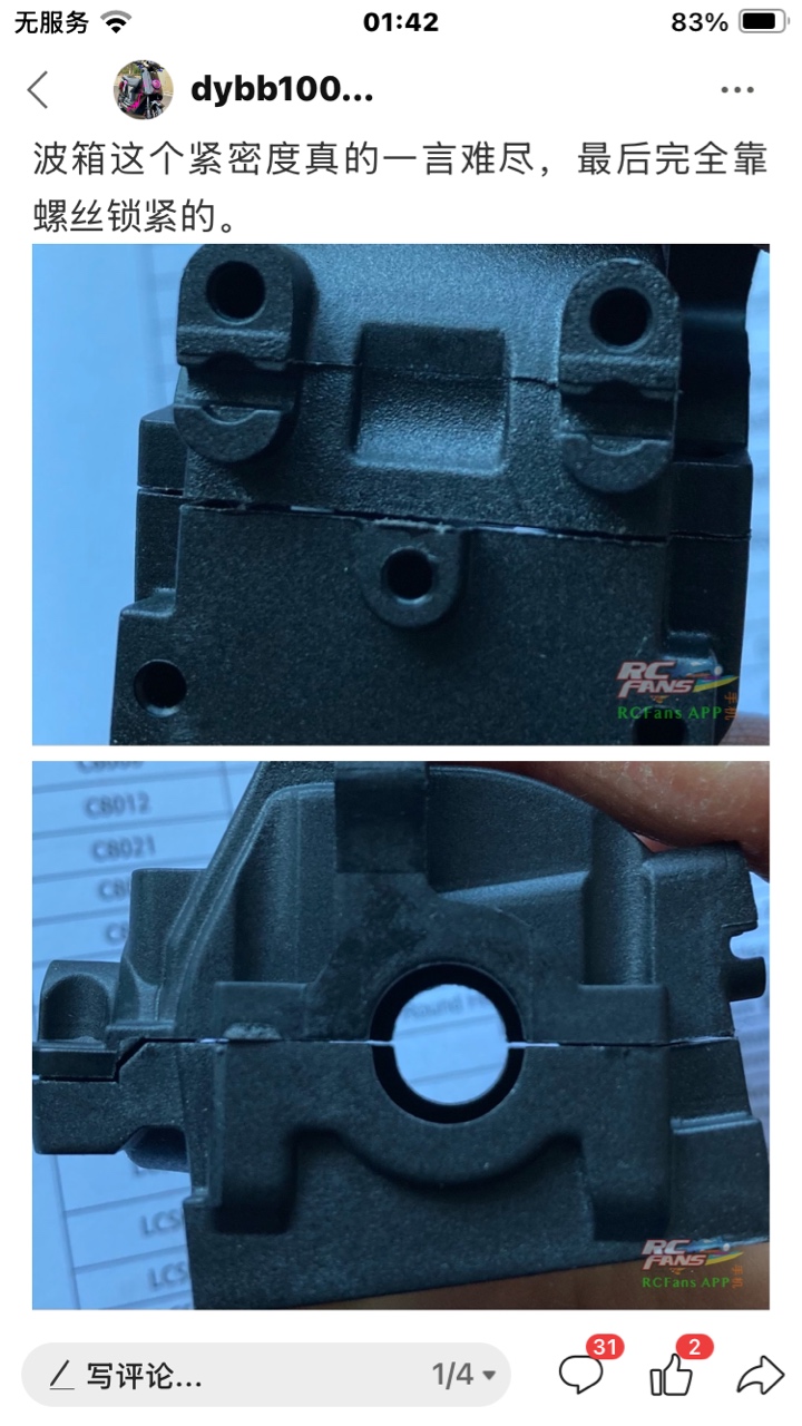

你装上衬套大齿是顶紧的吗?会不会有联系晃动

顶紧的,销子不掉

不得不说ptg玩家包容度真高 我感觉跟其他车做双轴承一点问题都没有

因为没必要啊,大齿两端都有轴承的,中间都是硬链接,所以衬套那再来个轴承属于没必要!而且这个不见横跨两大组件,两头各一个轴承固定是最明智的,中间单反多加几个轴承都会对顺滑度进行干,而且要考虑到车架形变,中间没有限位固定的最合适

我的大齿可以轻微晃动,就奇怪

虽然ptg这车好坏一言难尽,但你不懂就别添油加醋了,...不然给人感觉你不是蠢就是坏…

可能是磨损了,加两个垫片就行了

那为什么设计有个轴承位

你还揣测起别人来了 可别扣帽子 没人说不好 知道你是忠实粉 但是一个产品改进对真正消费者没坏处 现在发现了不能说ptg 总有理由解释 一个个比设计师还明白

上面几位 过来给我讲解讲解 这个缝隙是为了更好散热吗 不然发言要被说不是蠢就是坏
