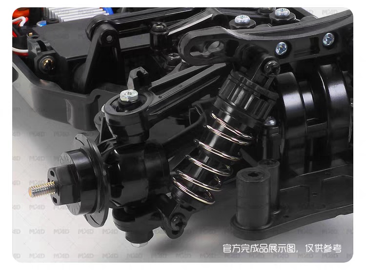

tt02是整个前转向杯是两个大球头这种,见图1,球头在承受悬挂压缩的过程中,也要承受转向,所以玩时间长了,球头脱出是有可能的,但是tt02的一些改版,type-s或type-srx,是不一样的,这两种改版和xv01是一样的

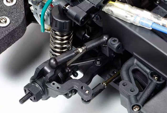

然后来看图2他的转向杯是和另一个程力零件分开的,一般我们叫做c座,这种就不会出现那么大的脱出问题,而且行程也可以做得更大,但相应的,成本更高,售价随之升高
