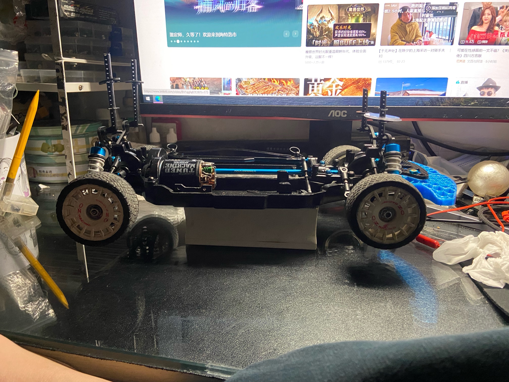

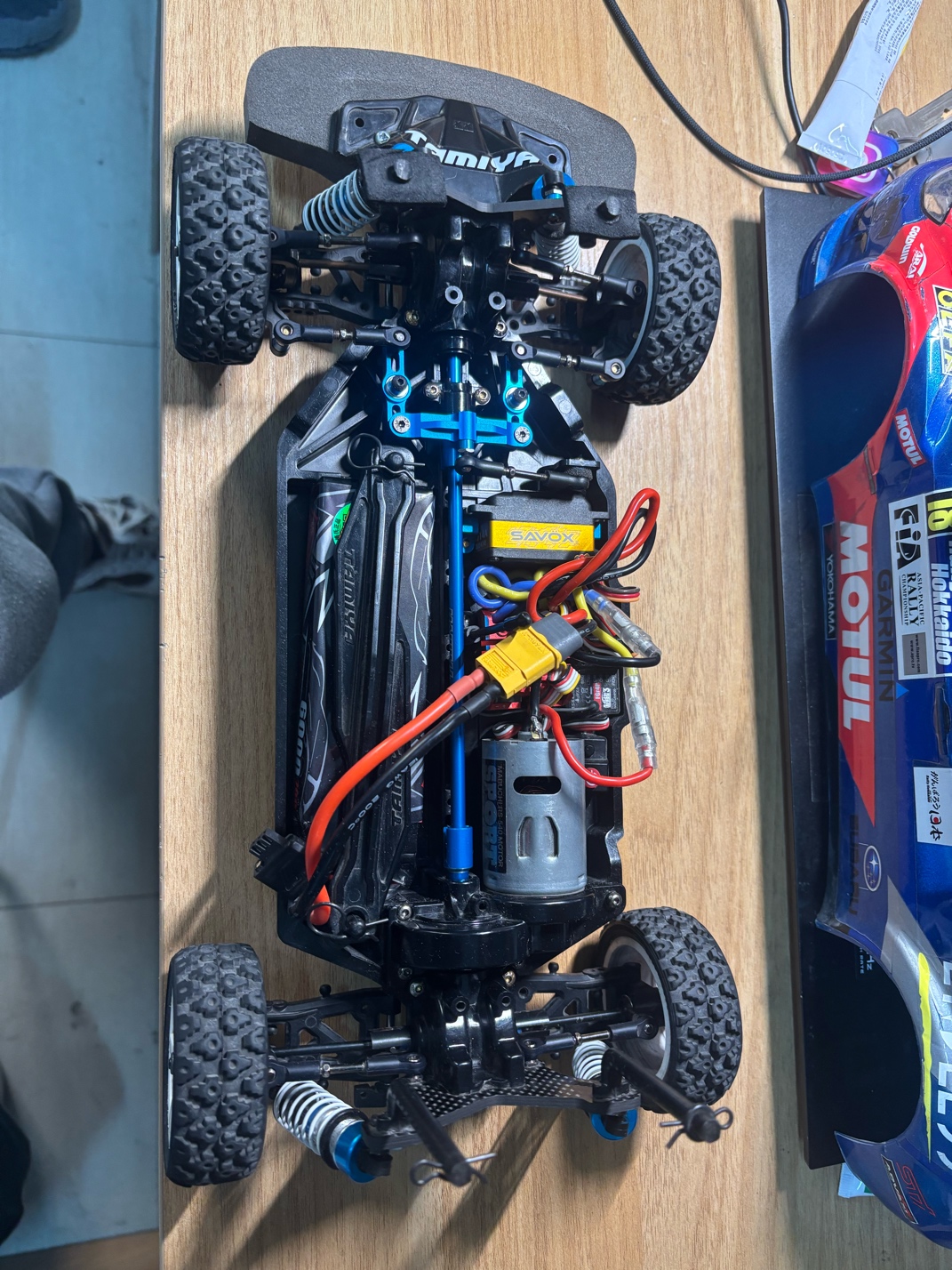

今年过年空闲,用tt02sr搞得,需要打磨前摆臂,然后用了以前闲置的xv01长脚避震,小黄鱼上也没找见合适的避震架,所以自己画图切了避震架
用s/sr 改,主意狗骨或cvd长度,与接杯长度,不掉不卡就行
Xv01前面不切底盘的话,负行程不大的,而且还有转向拉杆与臂码干涉的问题
看妮妹 金牌 Fans 发消息
发表于 26-2-28 08:24:04 来自手机 |显示全部楼层 来自: 中国陕西西安
关于负行程,257mm左右轴距的10车差速器尺寸相对车架尺寸大,导致差速接杯位置太高,cvd与摆臂与camberlink 长短影响的传动角度,基本决定了10拉力 负行程不会太大……还有别的10车悬挂传动都大同小异,也不会有太大差别,比起8越、8卡那种负行程差距还是蛮大的
