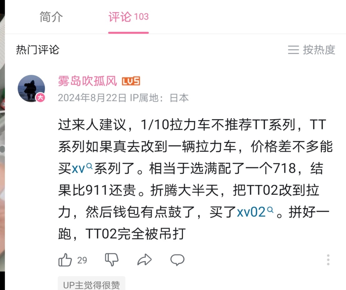

短卡拉力迷 发表于 2026-02-28 19:35
我现在是想tt02加樱花摆臂和长避震这样,行程会比xv01大很多
tt02稳定性肯定没有xv好,tt的原厂设定是平跑,op下来比xv还贵,体验还不好,一步到位

biaggi173 长老 Fans 发消息
发表于 26-3-1 11:56:45 来自手机 |显示全部楼层 来自: 中国广东佛山
古早没其他拉力车架才流行改tt02,特定时期的产物,这几年新选择太多,随便一个千元拉力车架都吊打。tt02就算srx,还是有个预留的缺憾(故意?),即中轴两边传动力到差速的伞齿,tt02是非硬性固定的,直接放上去的,其他轴车要么打螺丝,要么c扣,是硬性固定,所以tt02大动力会很吵很不安定,很扭车架,像xv02 tb05r这种分段中轴,中置马达才是田宫轴车最优解。

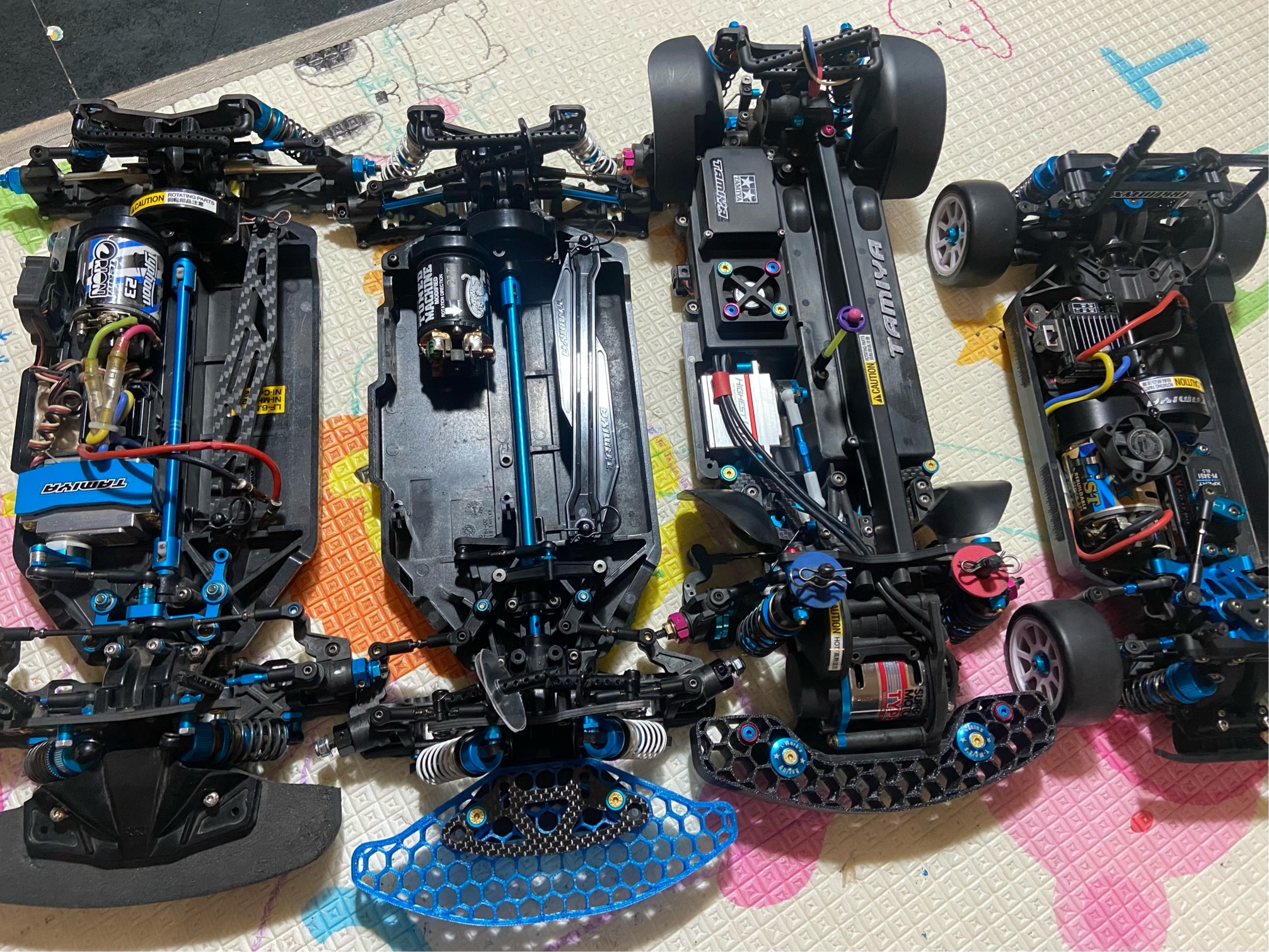

板栗爆炒兔头 初级 Fans 发消息
发表于 26-3-1 14:06:09 来自手机 |显示全部楼层 来自: 中国浙江台州
某日本大佬,整理图库翻出来的
