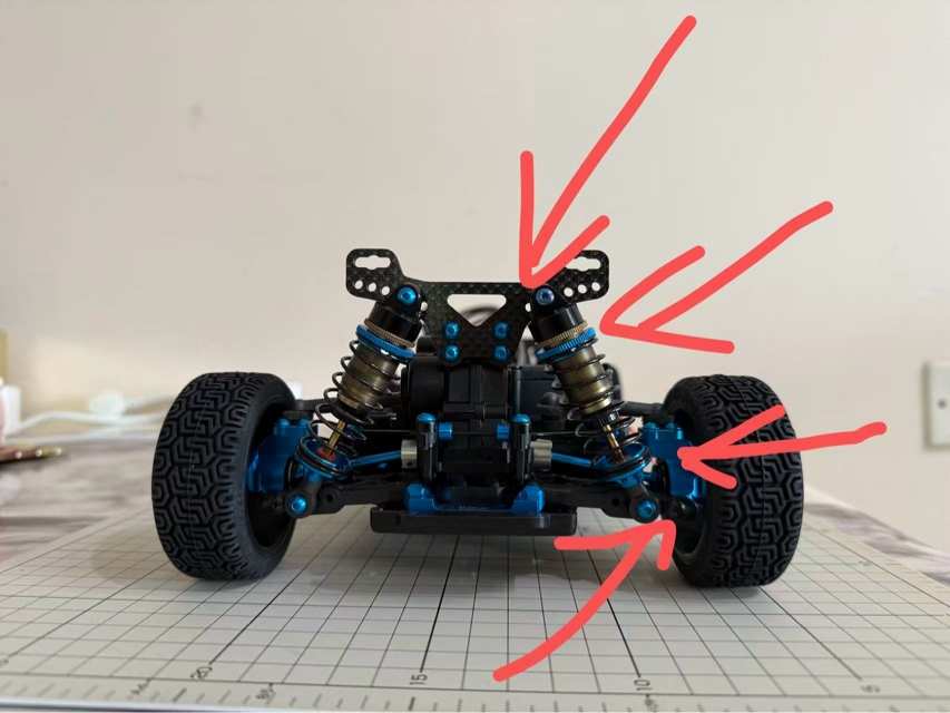

lzlzlzlzlzlzlz 发表于 2026-02-02 10:42 不套弹簧我的也是会倒吸 ![]() |
