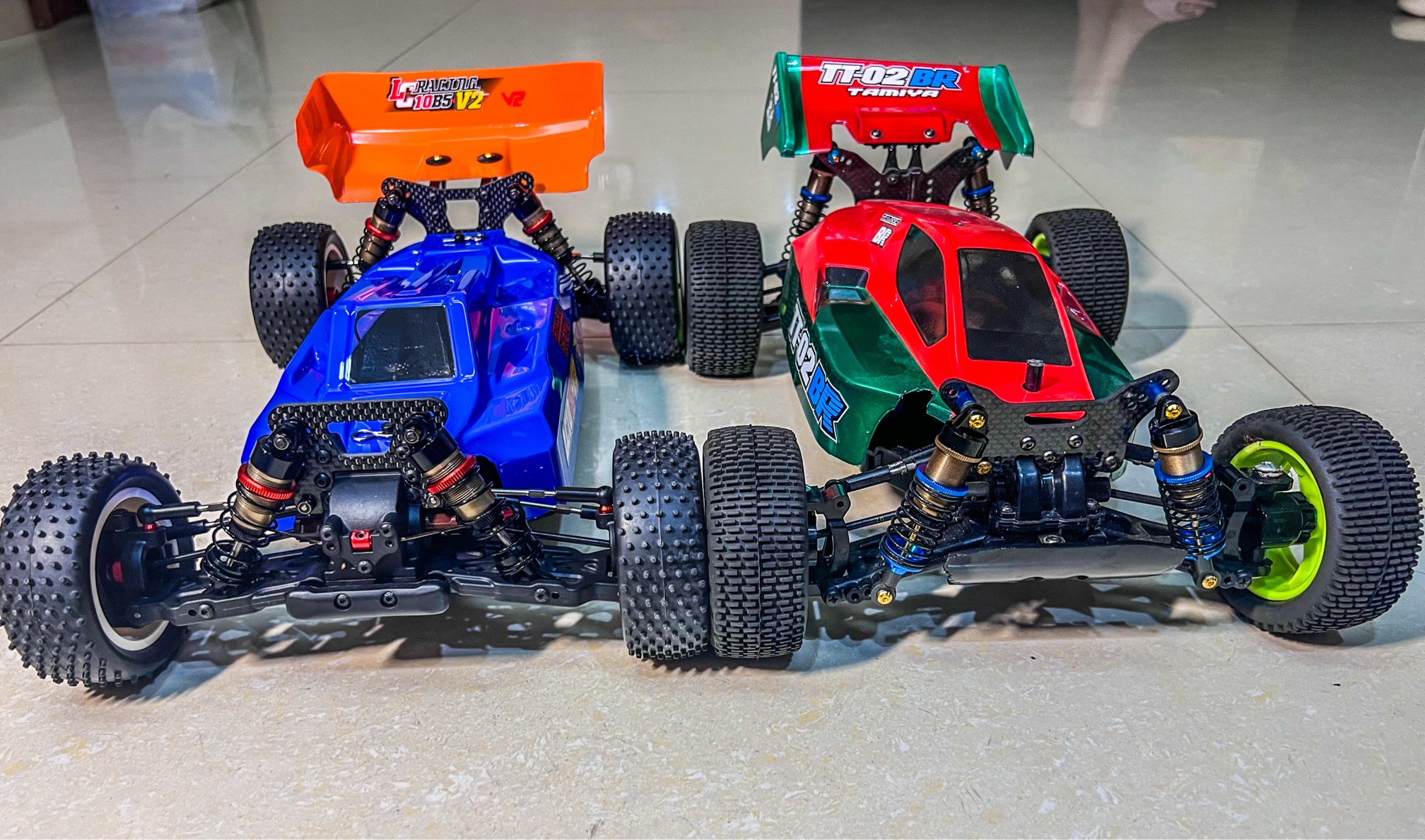

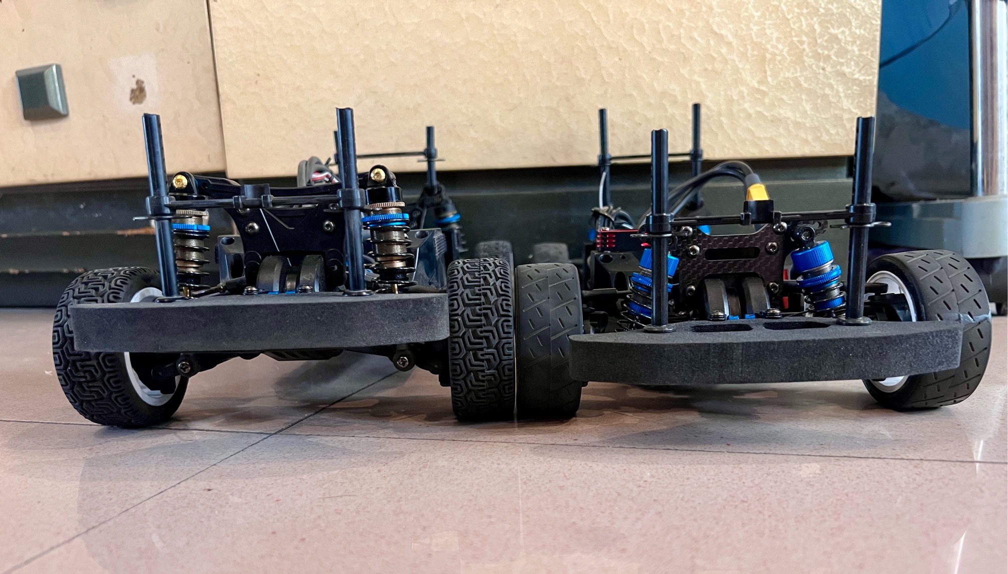

请问你的tt02br xv02安装完粗桶后也是没有预压的吗?方便的话能否拍照看看?
xv02原厂那套和ptg2的避震有点预压,粗桶我试了下,没明显的预压,我用最硬的弹簧,实际田宫的粗桶比lc 10b5v2那套阻尼感还大一点,长一点,b5的更顺滑,下地弹跳的幅度也是b5更小,不知道是车架还是避震的差别,而且lc的粗桶没那么容易断芯。感觉也可以用两组LC10B5前避震来改装xv01 xv02,可能更适合拉力。

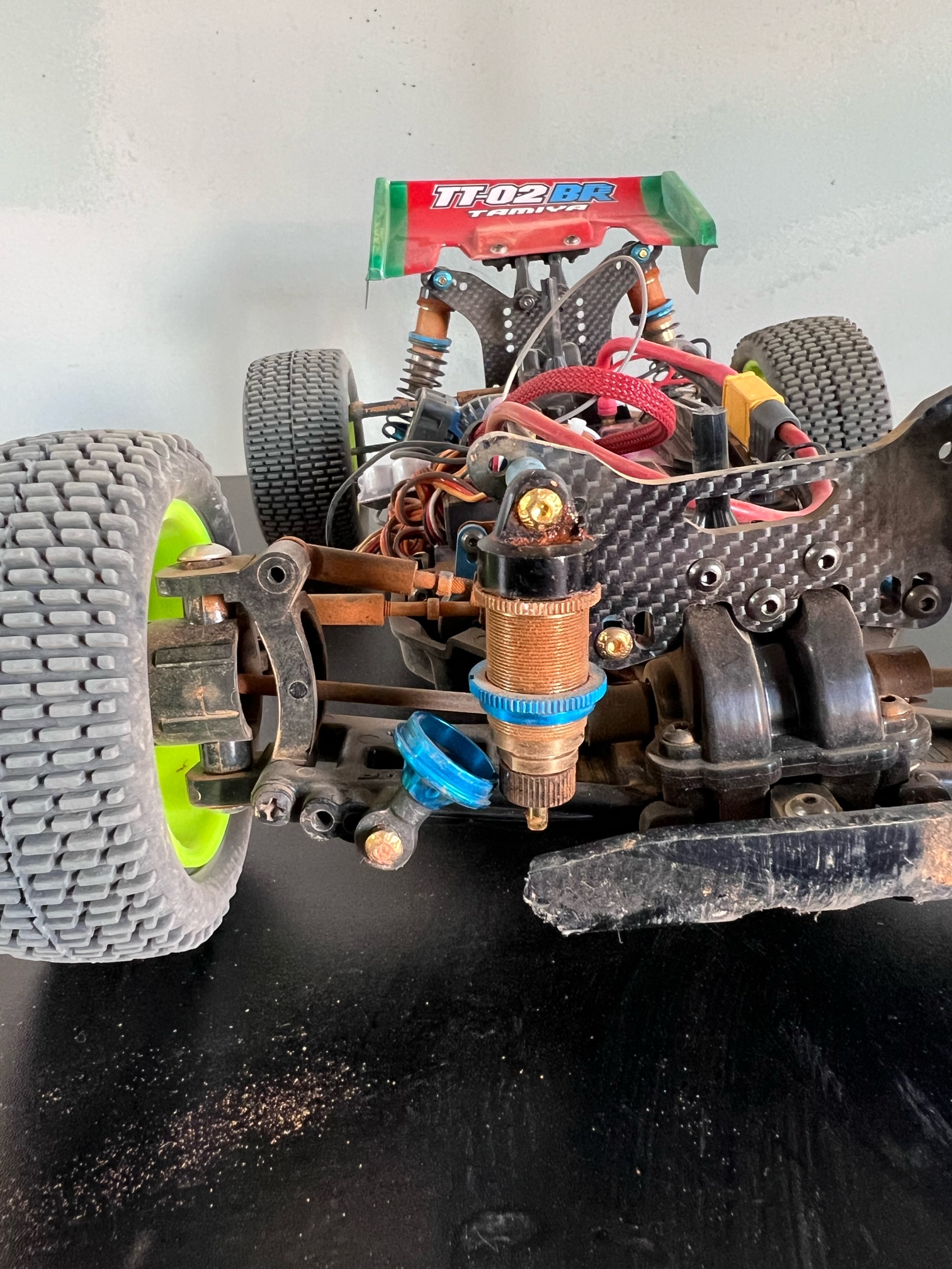

不过红色o圈再怎么涩也不会导致没有预压
就是O圈问题,信我
fggx 超级 Fans 发消息
发表于 26-1-30 22:18:09 来自手机 |显示全部楼层 来自: 中国广东深圳
可是我已经换了田宫trf 蓝色o圈了

感觉避震行程长了,马蹄胶都要脱出了
biaggi173 长老 Fans 发消息
发表于 26-1-31 09:06:53 来自手机 |显示全部楼层 来自: 中国广东佛山
确实角度太大,换一个避震架好点。看油管老外的xv01,装了粗桶也很平的,这样才对,我xv02装完粗桶也不会令传动角度变得那么陡。

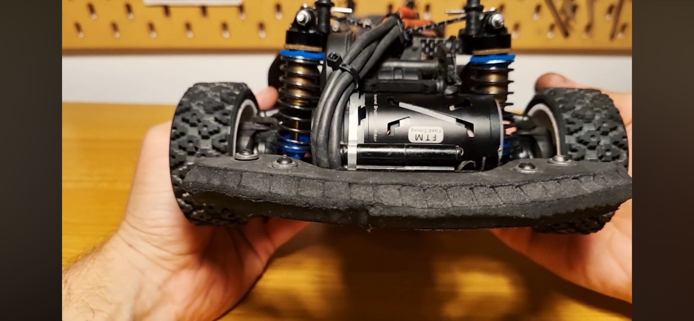

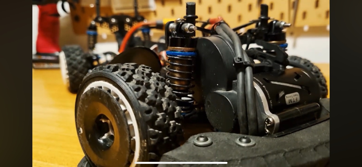

发现这个视频里的XV01用AR粗桶避震,也是毫无预压:
