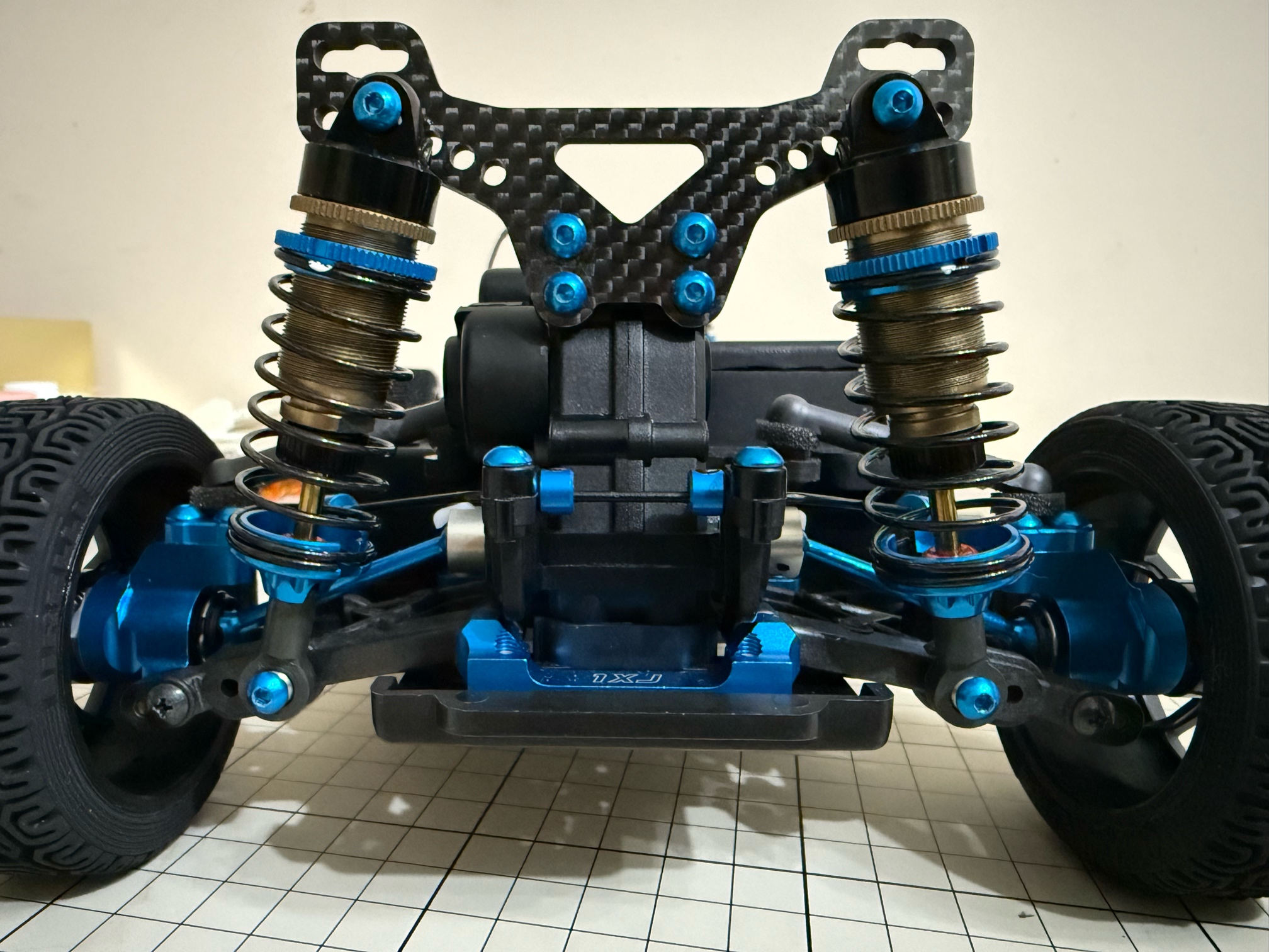

我看到蛮多人改装XV01全OP会选用长脚避震架54581+54582和54504粗桶油压避震。我也选了同样的改装件安装在XV01上。但是安装后发现完全没有预压,如图所示。
配的弹簧是54506/54507。两种都试过了,偏软一点的54507也没有预压。而且,安装上避震器后,防倾杆完全失效了,把一边的轮子向上抬,另一边纹丝不动,感觉还是弹簧太硬了。
我搜了下,似乎没有人遇到类似的问题,请问应该怎么解决呢?

这个避震是给飞坡用的吧。xv01要用54670

也有可能安装的不对。AR避震是无气肺设计,不需要回弹的,往上推到顶排掉多余的油和空气,再把避震帽螺丝拧紧

安装前对比一下上下孔位,是不是避震太长了?
这避震正常情况下对xv01来说是长了一点的,安装就压缩了避震,所以需要避震桶内加垫O圈,缩短一点避震芯
