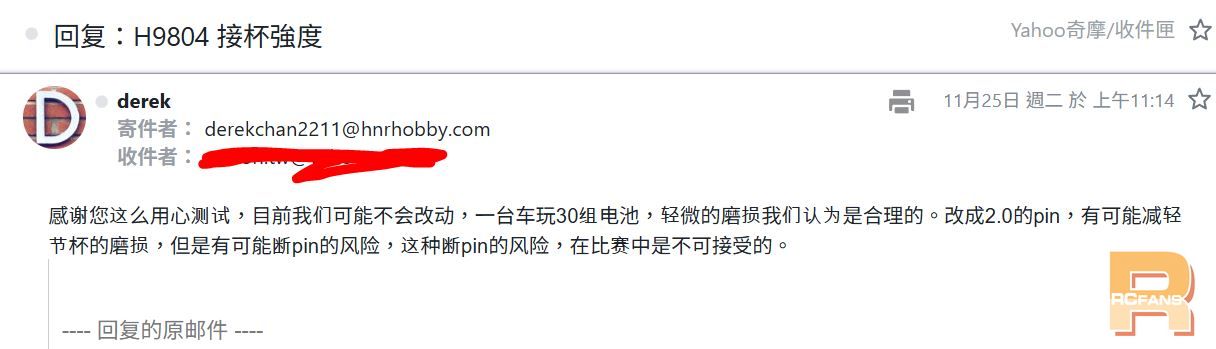

問題點還是接杯太薄厚度只有1.5mm. 1/10 房車都多是2mm以上,廠商在設計op件時應該重新設計
將球頭由直徑6.8mm改為標準5.8mm,這樣接杯厚度就可以增加至2mm,pin 直徑3mm改為2.0mm減少磨擦面積
可惜只是改材質來彌補設計缺失效果還是差了一些.如果從新調整以上設計加上彈簧鋼那會更佳

已經詢問原廠也得到回覆如下
Lancelot9891 RC 新手 发消息
发表于 25-11-26 08:18:35 来自手机 |显示全部楼层 来自: 中国四川乐山
AAFGU083 发表于 2025-11-25 22:54
已經詢問原廠也得到回覆如下
大佬厉害呀!估计是这个批次的货还没卖完,量也没走起来,厂家不想再折腾了。我的最近中差开始漏油漏得比较厉害了,估计再有个十来组电,中差阻尼失效了再拆开折腾密封胶
