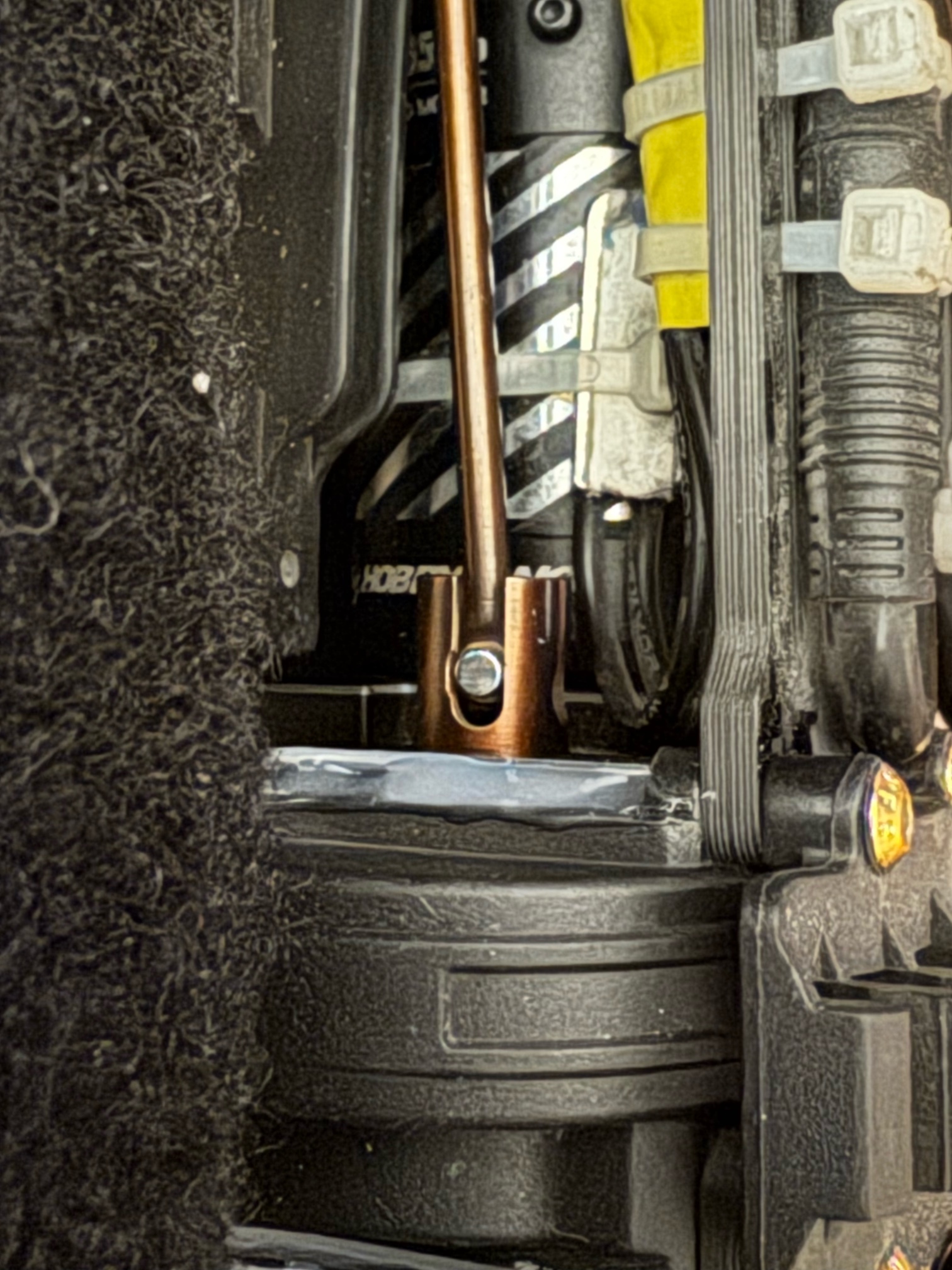

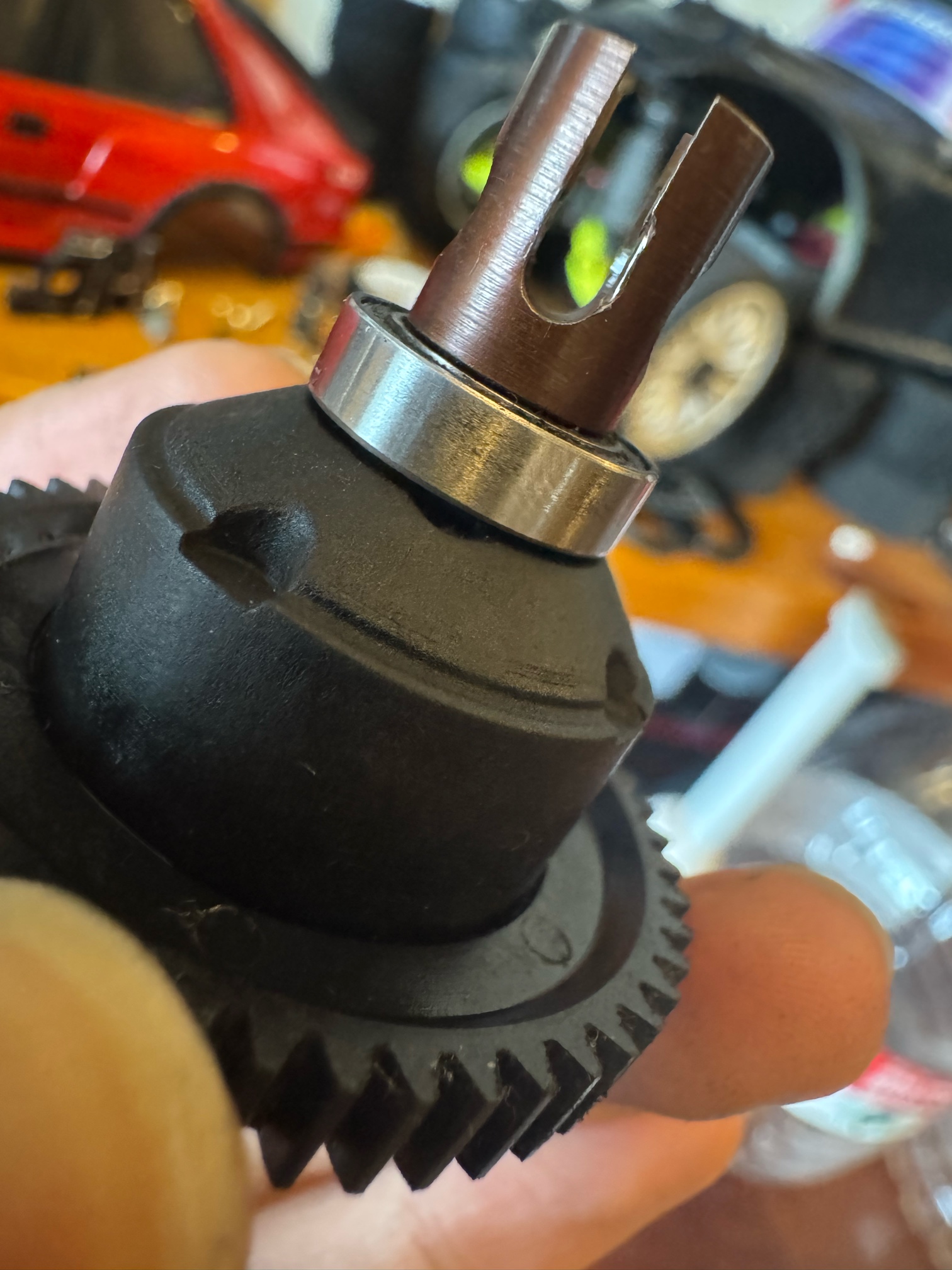

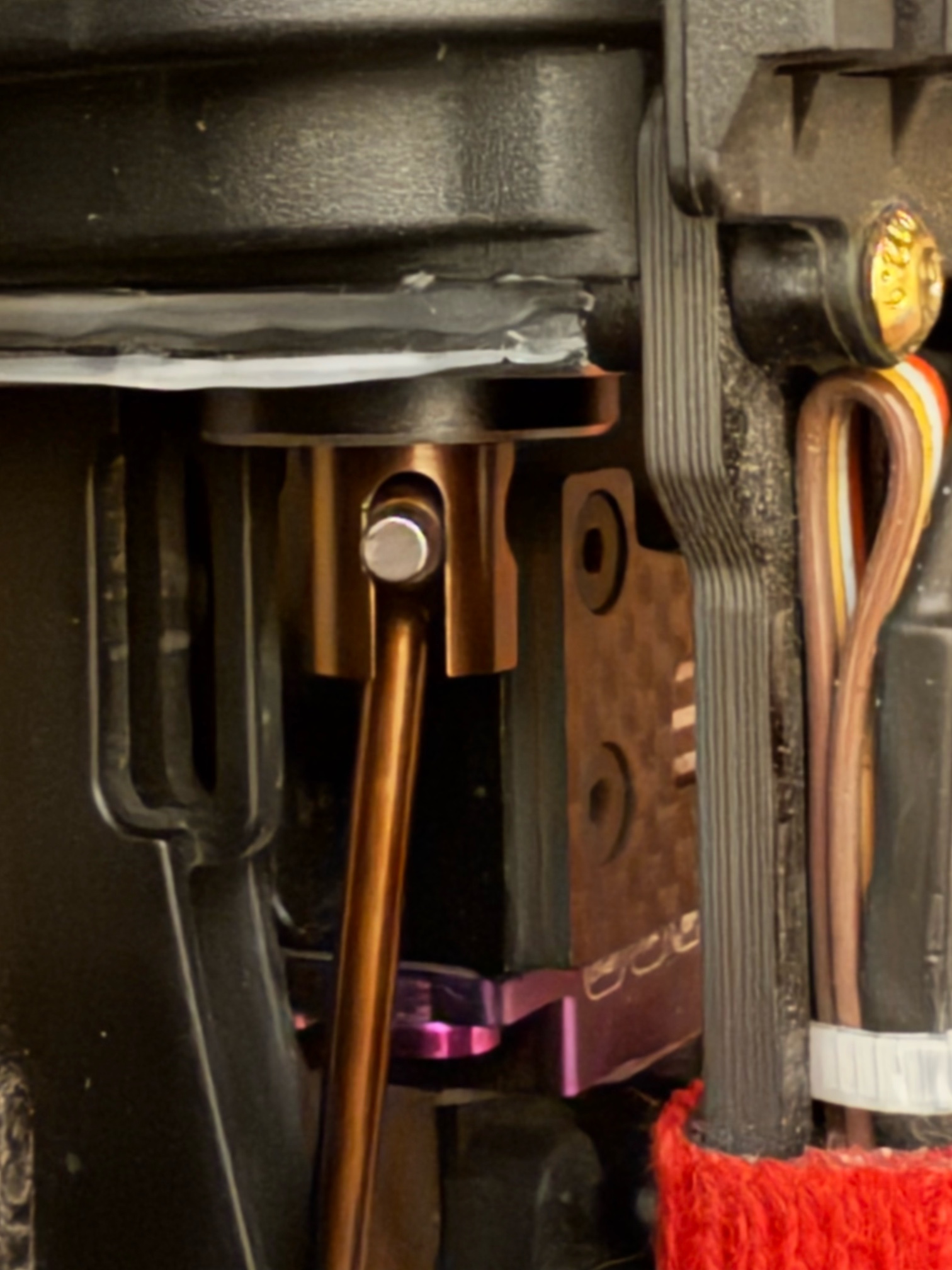

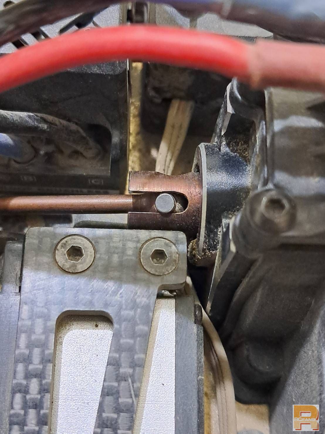

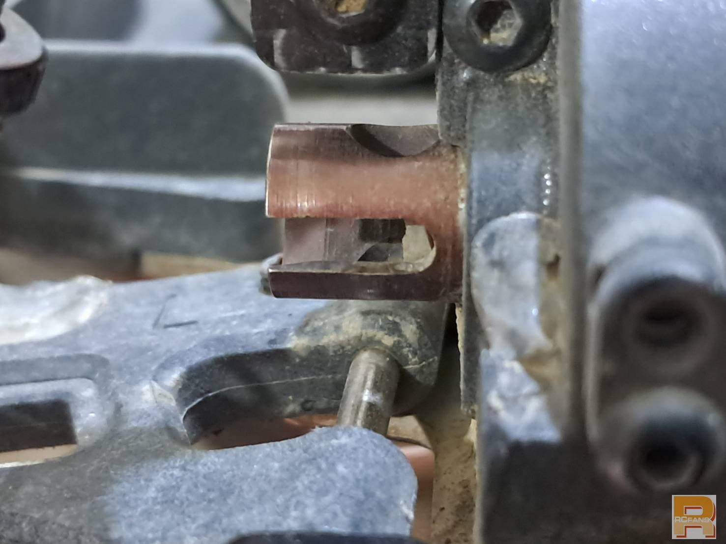

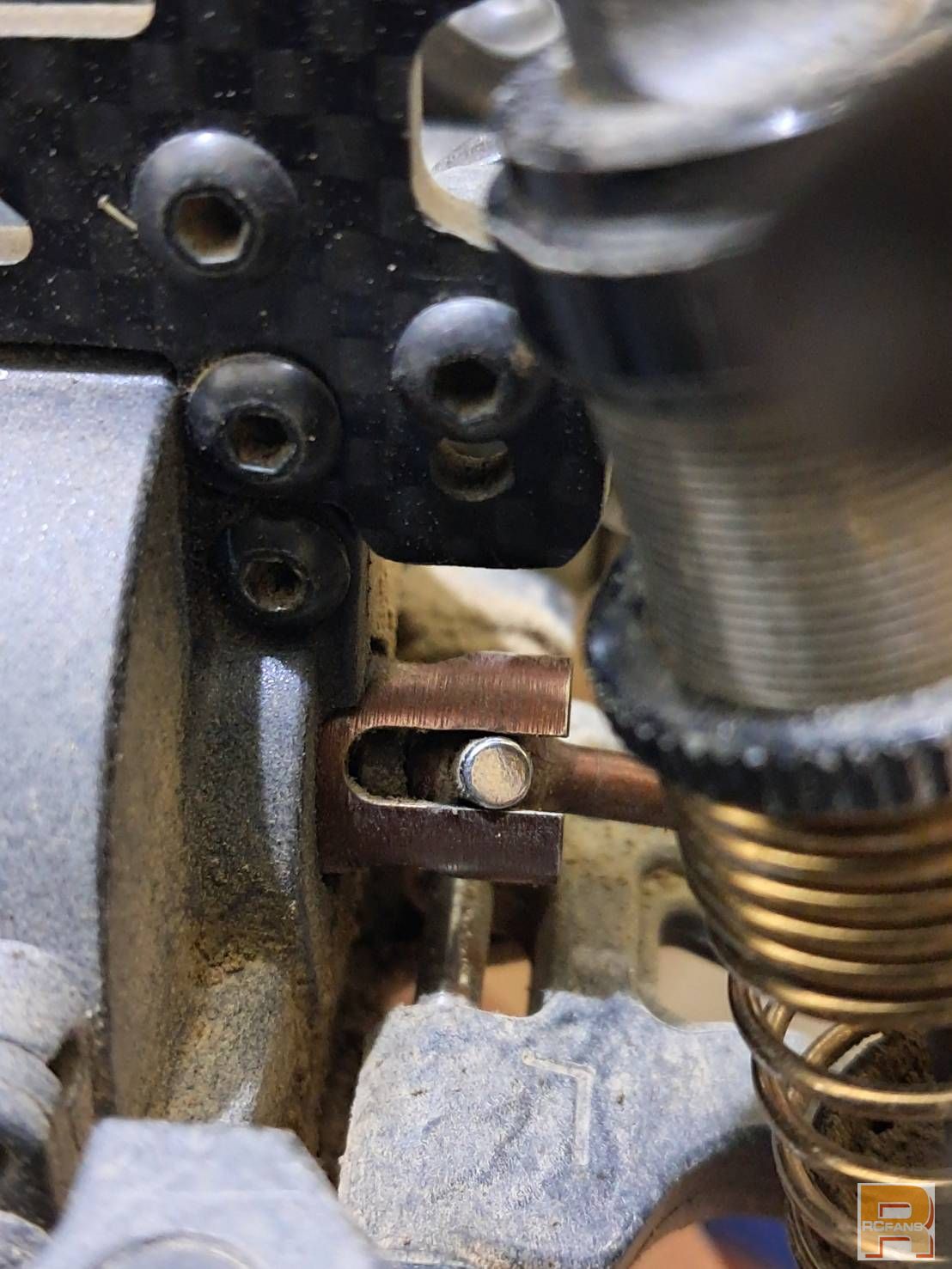

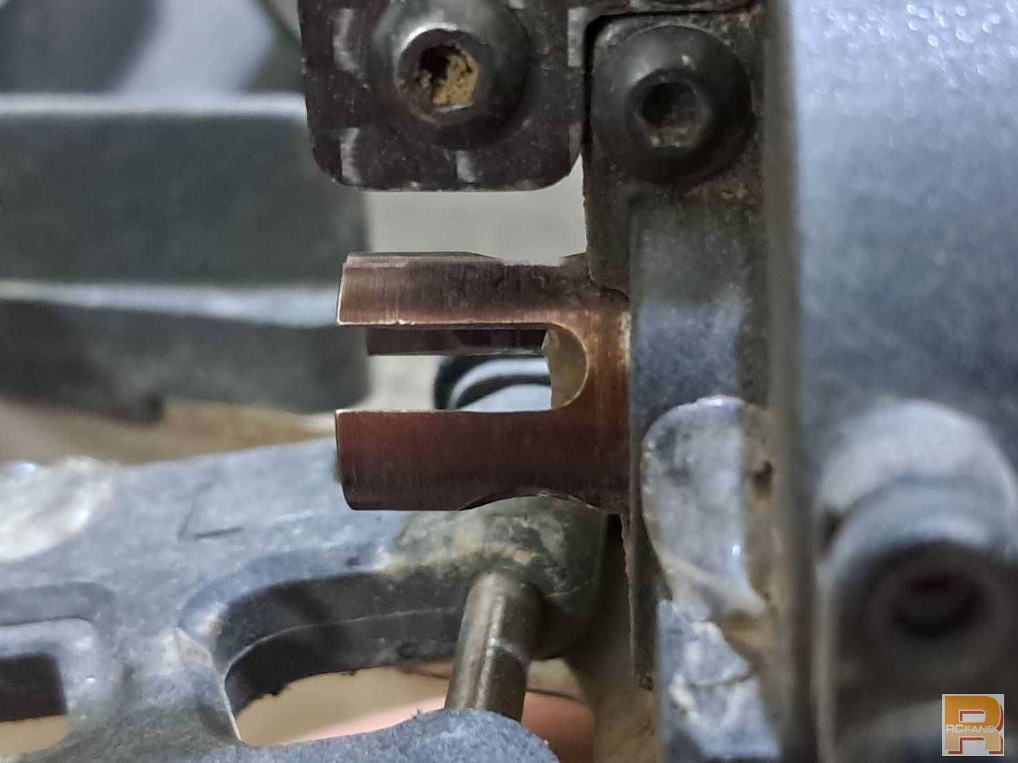

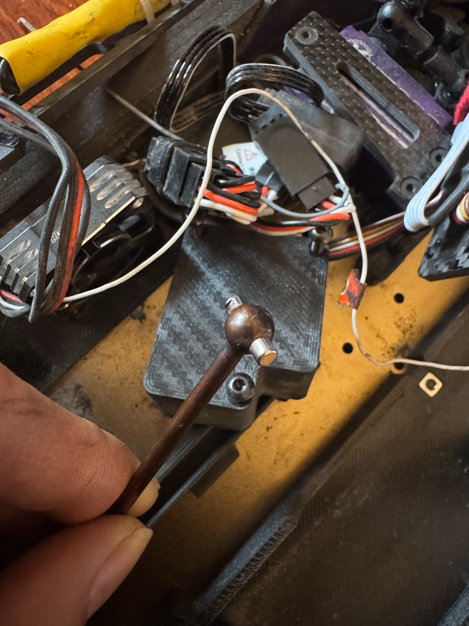

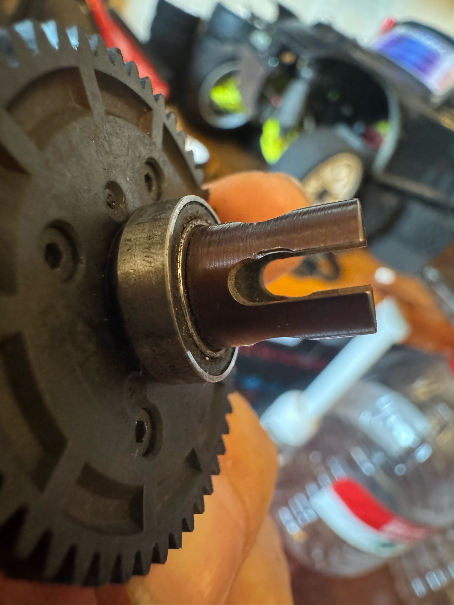

新车零公里落地,op全套官方的弹簧钢传动,想着能省心些……目前一个月,2s4000mha 30组电,肉眼可见的出坑了pin也凹了,详情见图。
各位op了的车友情况如何?还有更硬的选择么?

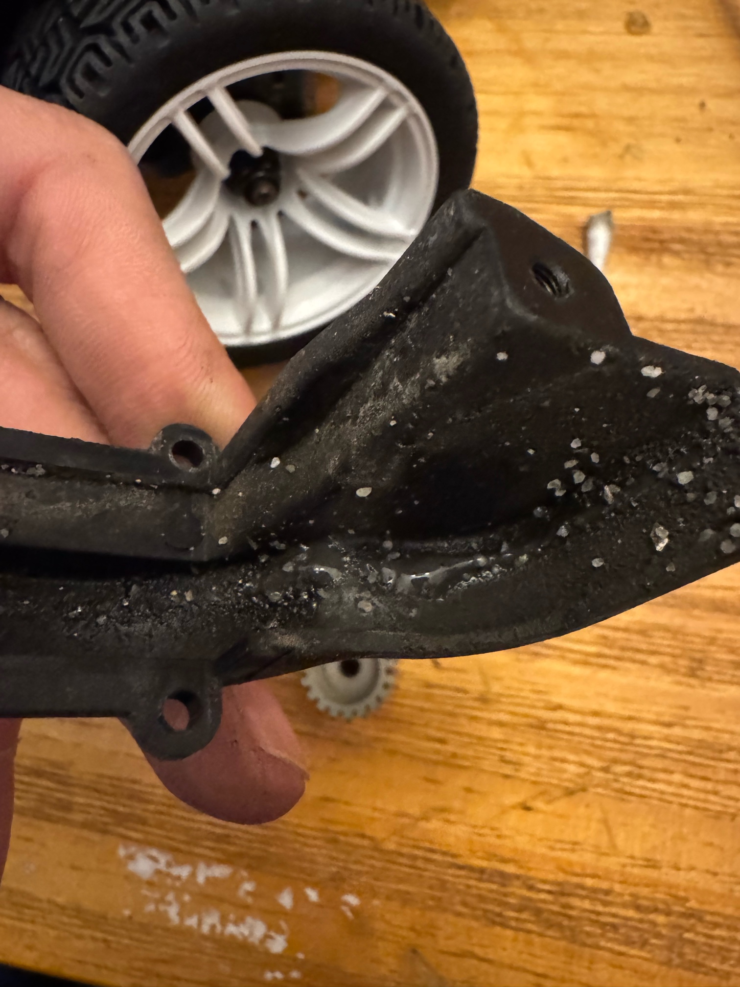

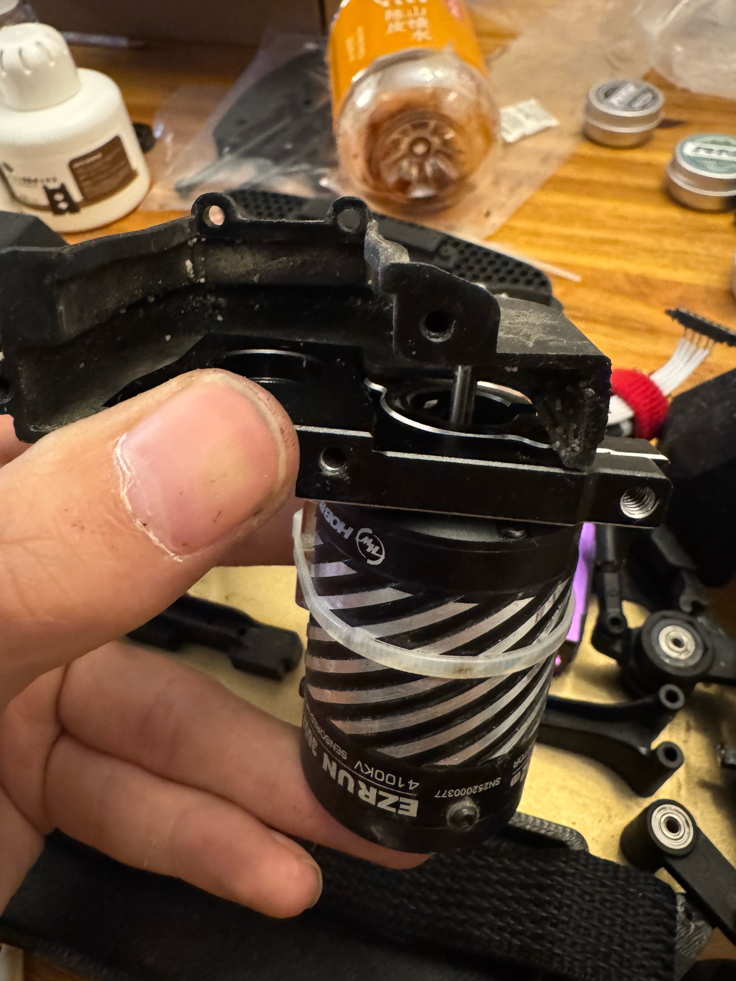

另外,电机齿防尘罩感觉密封效果不好,漏灰就算了,漏砂!颗粒还不小!硬伤,只能缝隙打热熔胶解决
就是那么6 超级元老 发消息
发表于 25-11-14 21:51:12 来自手机 |显示全部楼层 来自: 中国云南昆明
还是材质不行,那么轻的小车
紫梵 终极 Fans 发消息
发表于 25-11-15 02:07:18 来自手机 |显示全部楼层 来自: 中国四川成都
啥车玩久了都会有,5000块的竞赛级,pin和接杯也会豁口,30排电还行吧
arrma 元老 Fans 发消息
发表于 25-11-15 10:44:16 来自手机 |显示全部楼层 来自: 中国广东揭阳
为啥我玩几百块樱花xis几十组电,一点豁口都没有?
AAFGU083 长老 Fans 发消息
发表于 25-11-15 10:59:43 |显示全部楼层 来自: 中国台湾
樱花可能比較輕,9804車重含電池不帶車殼約1650克算重了,傳動球頭設計較大顆導致接杯厚度變薄
磨凹快

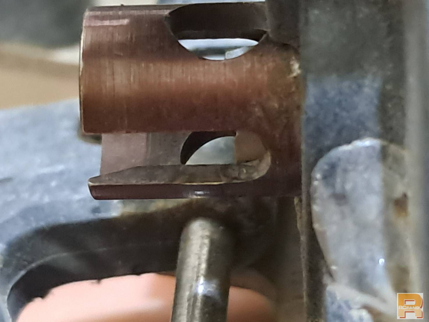

发表于 25-11-15 16:28:56 |显示全部楼层 来自: 中国台湾

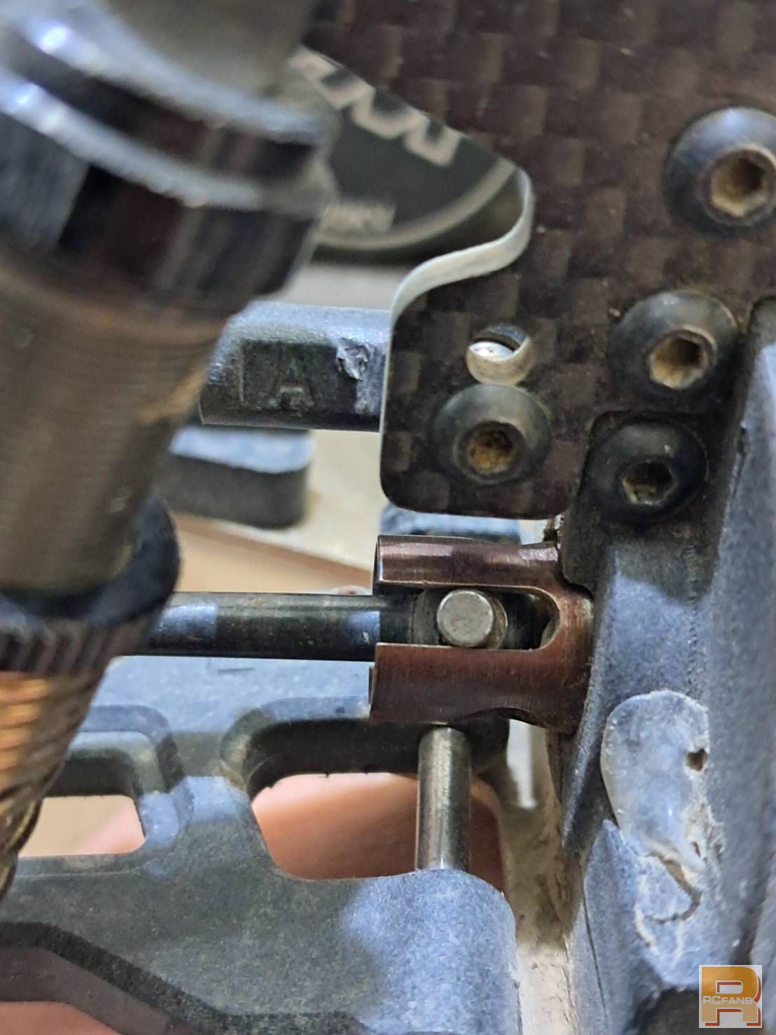

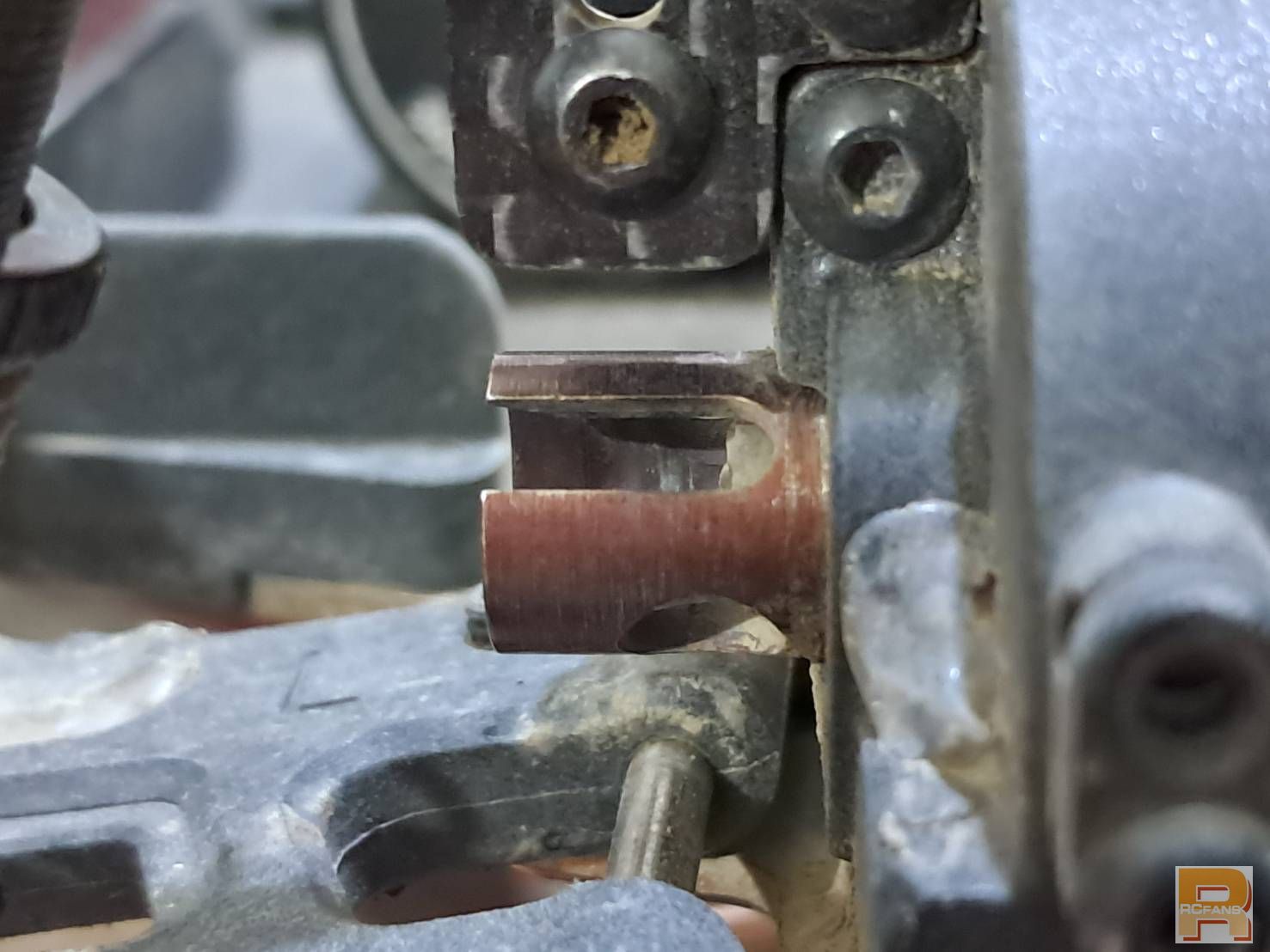

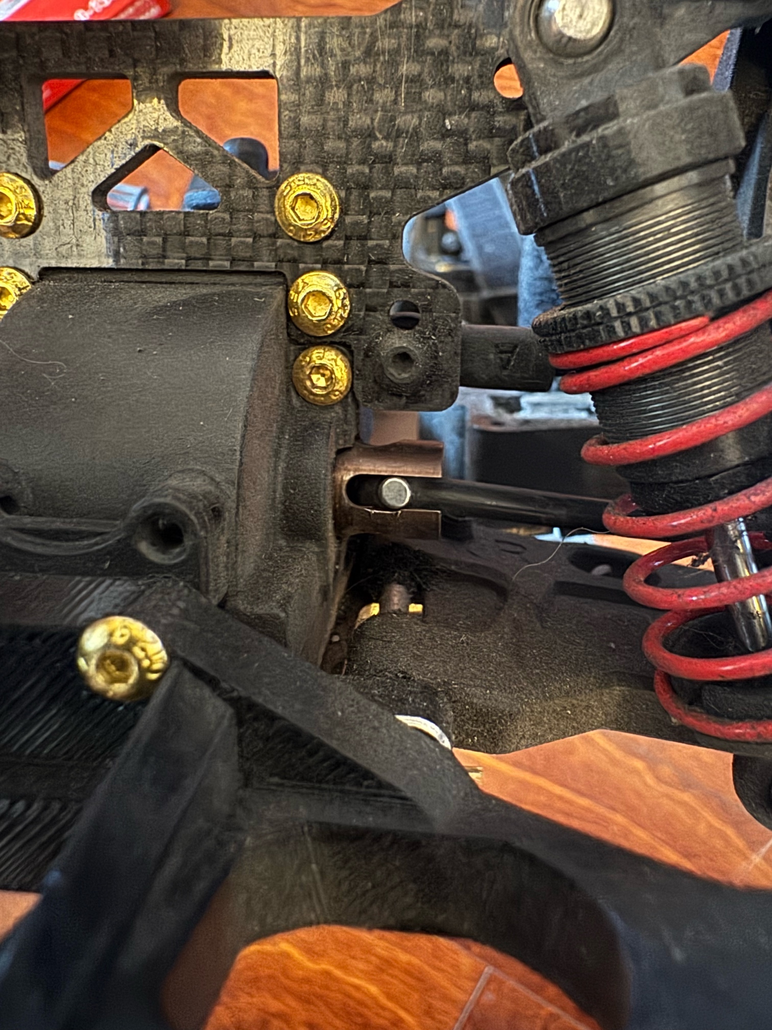

20組電池,接杯照片分享
紫梵 终极 Fans 发消息
发表于 25-11-16 12:26:23 来自手机 |显示全部楼层 来自: 中国
那你不得看看啥动力,怎么玩?这个东西没啥好杠的,野跑很多开关手,竞赛更是油门刹车高频切换,有刷,弱鸡动力,手法温柔那接杯耐用正常,我还说我田宫塑料接杯没豁口,是塑料接杯比弹簧钢结实嘛?
发表于 25-11-16 13:15:22 |显示全部楼层 来自: 中国台湾
紫梵 发表于 25-11-16 12:26
那你不得看看啥动力,怎么玩?这个东西没啥好杠的,野跑很多开关手,竞赛更是油门刹车高频切换,有刷,弱 ...
確實如此,油門一拜是很傷接杯的,高扭力齒比設定也是,也可以透過遙控器的油門曲線設定減緩動力輸出
Lancelot9891 RC 新手 发消息
发表于 25-11-16 13:23:00 来自手机 |显示全部楼层 来自: 中国四川乐山
就是那么6 发表于 2025-11-14 21:51
还是材质不行,那么轻的小车
都只写了弹簧钢,具体标号也不清楚,如果和kk、lc这些的钢材标号一样,那应该就是热处理的问题了
