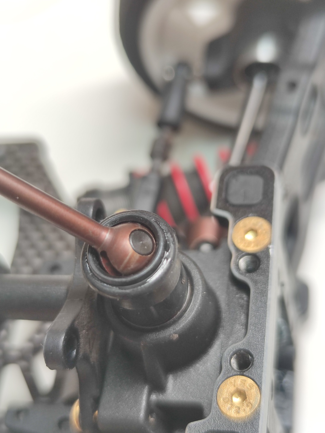

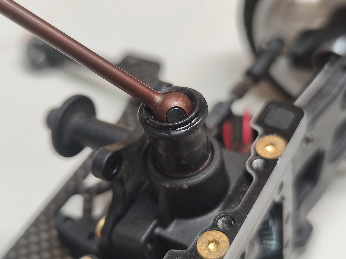

今天车友群又有车友掉pin了  我用o圈套上点了一点502临时处理一下  好消息是鸿诺厂家说会给第一批op中传的车友补发改款  鸿诺厂家的态度真的没话说

如果只是掉PIN那還好我以為是承受不動力而斷...

掉一半出来 一个寸劲也会断的 毕竟才1.5mm的pin

怕销子掉套一个热缩管不就好了。

o圈断裂  果然pin飞走了  这次换成钢圈
