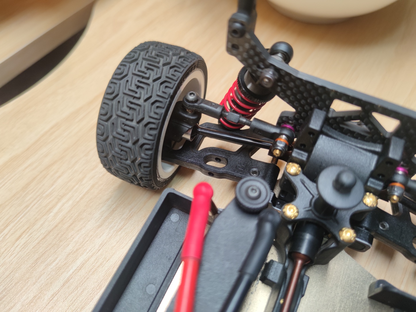

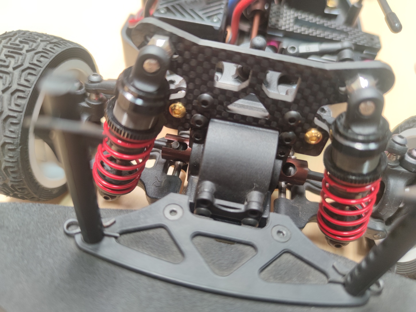

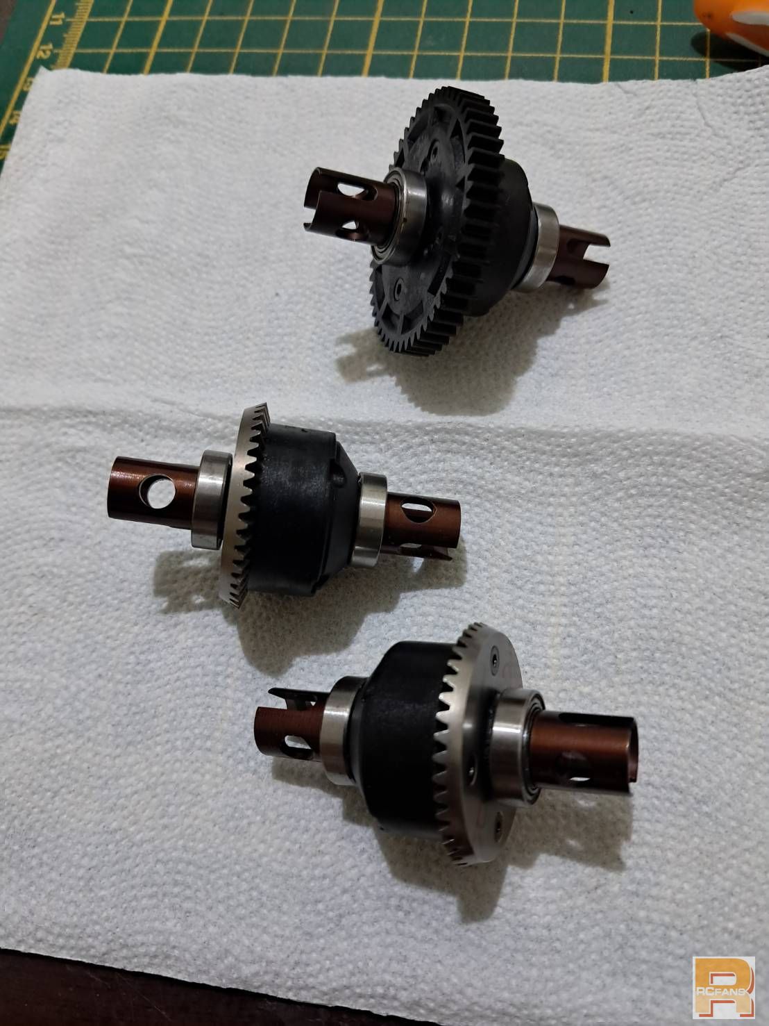

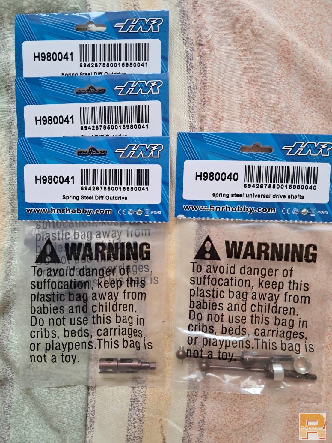

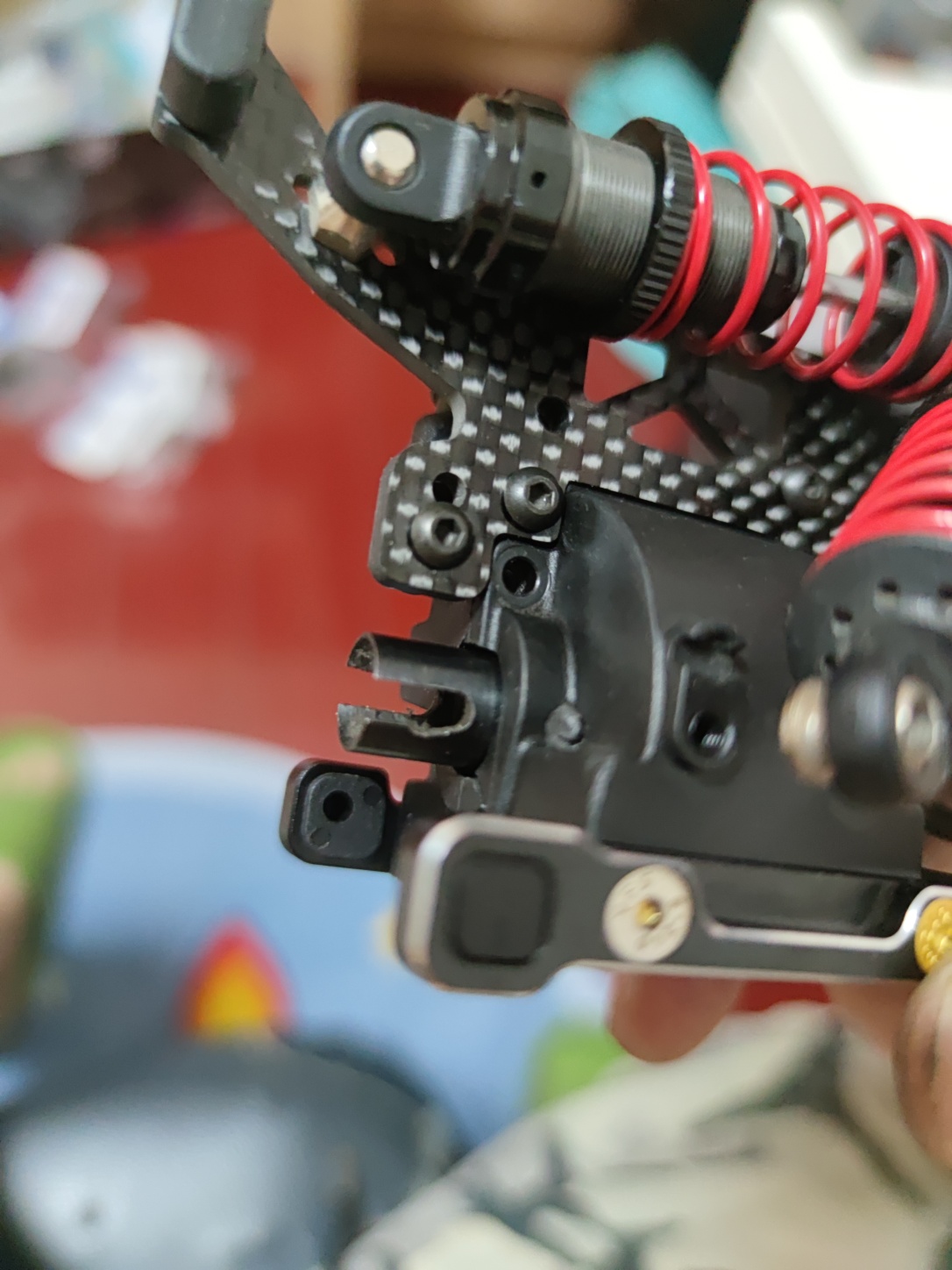

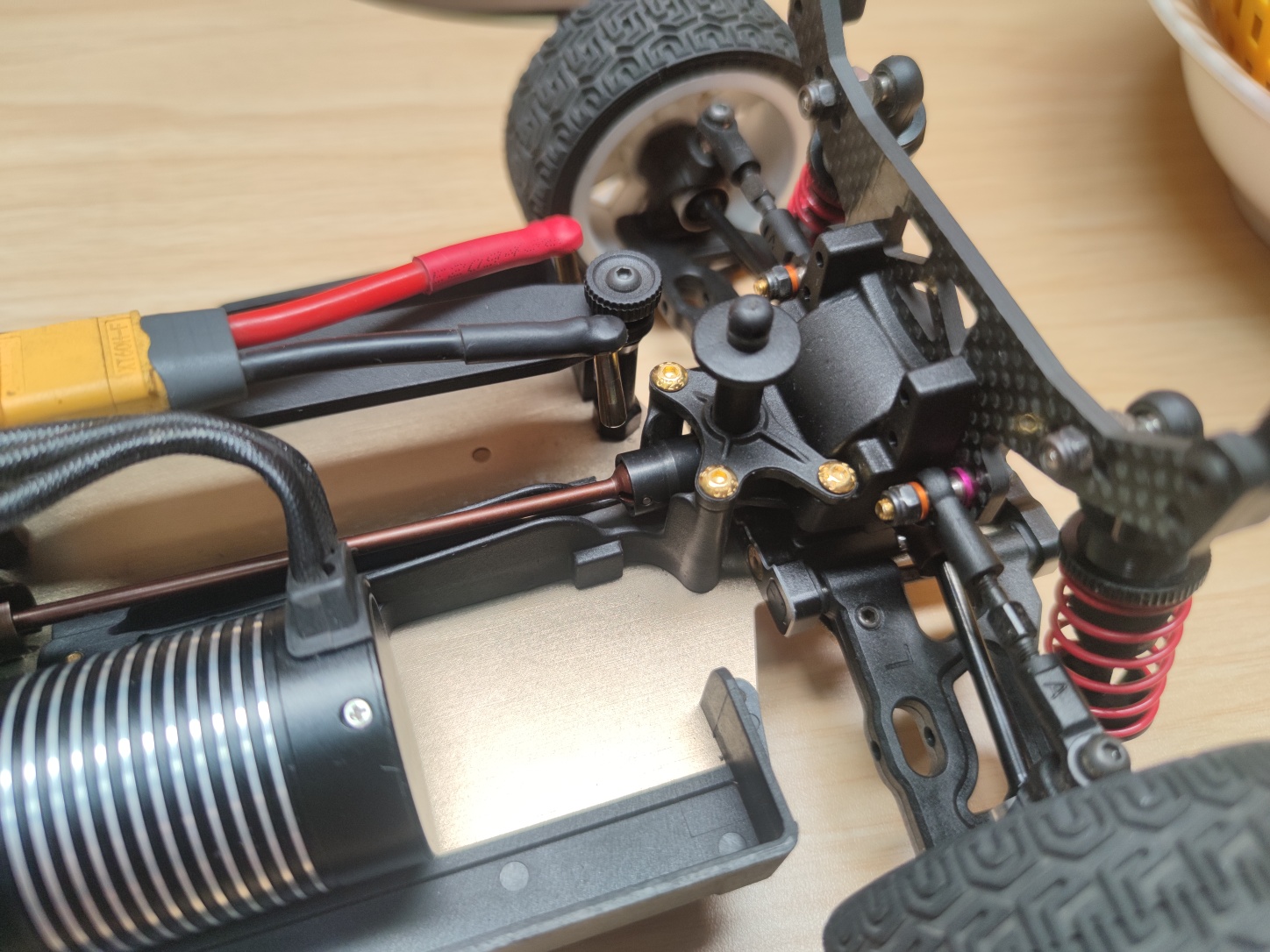

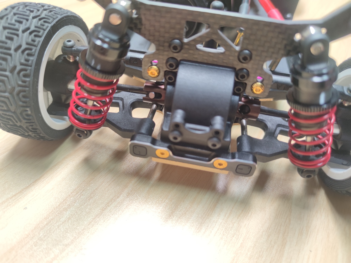

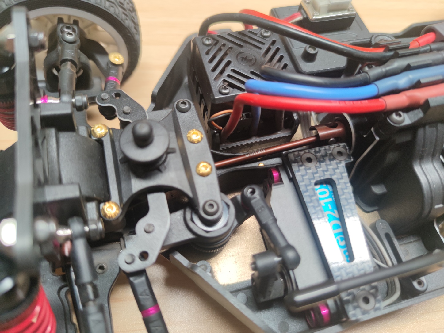

op了新款的弹簧钢cvd中传和全车弹簧钢接杯
后传动升级普通cvd
op中传需要拆出机米螺丝打螺丝胶,原厂基本没有打胶,螺丝需要用到1.27的批头
后轮升级cvd需要更换1度的臂码豆否则悬挂压缩会和接杯内测干涉
更换臂码豆可以把摆臂整体外移,臂码孔的话靠外靠上这样能获得很大的行程,记得把相应的拉杆调到合适的尺寸。

帥~中傳cvd 是新版插銷2.0mm的嗎
恐怖直立猿 元老 Fans 发消息
发表于 25-9-10 09:40:28 来自手机 |显示全部楼层 来自: 中国
这个还是1.5的,2.0还没有

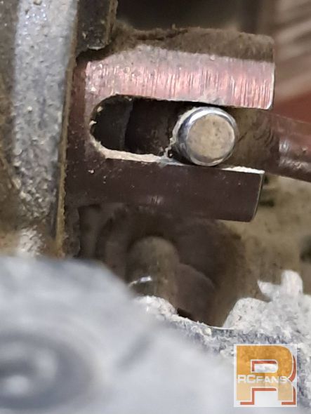

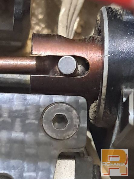

前面有帖子提到車友測試會斷不知是否用 3s跑比較暴力
期待你的測試,如果 2s不會斷就衝了
gj1992129 终极 Fans 发消息
发表于 25-9-10 11:20:57 来自手机 |显示全部楼层 来自: 中国
AAFGU083 发表于 2025-09-10 11:10
期待你的測試,如果 2s不會斷就衝了
以我的经验 没有铝套掉pin是迟早的事  我rtr原厂动力断应该不会 但是时间久了机米磨损pin就锁不住了
這問題我也有注意到,可以用熱縮套管解決,所以插銷斷裂可能是鬆動後撞斷的?
确实有可能
