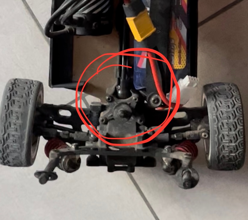

啊亲坑 发表于 2025-07-15 16:44
对调了前后都正常了?
没有恢复正常,对调差速总成问题依旧,后面我逐一排查了波箱壳,接杯和伞齿,目前我的判断是波箱壳没出问题,问题点在接杯和伞齿处,就是图片圈起来这里,如果安装这里时把伞齿和接杯捏到最近再拧紧螺丝,那会出现非常严重的卡顿,但是允许一定虚位存在的话,卡顿会有改善,但仍无法完全消除

Ching 发表于 2025-07-17 17:49
你那图片的接杯很明显被传动轴打到有凹槽 把磨损接杯换新的就能解决这问题
我目前确实排查到这一步了,波箱壳我对换过,论证了波箱壳没问题,现在有一个可以缓解卡顿的办法,就是在安装伞齿和接杯时,留出一定虚位,不捏到最近的状态去拧紧,就可以一定程度改善卡顿,但是仍无法完全解决

冰岛的猫 发表于 25-7-18 13:31
我目前确实排查到这一步了,波箱壳我对换过,论证了波箱壳没问题,现在有一个可以缓解卡顿的办法,就是在 ...
接杯裡面塞個泡棉緩衝試試看
冰岛的猫 RC 新手 发消息
发表于 25-7-19 21:18:46 来自手机 |显示全部楼层 来自: 中国重庆
AAFGU083 发表于 2025-07-19 20:44
接杯裡面塞個泡棉緩衝試試看
接杯里放一个缓冲物品,让狗骨头端顶在缓冲上的意思吗
AAFGU083 长老 Fans 发消息
发表于 25-7-19 22:29:49 |显示全部楼层 来自: 中国台湾
對,是的
そ毁忆い 初级 Fans 发消息
发表于 25-7-21 23:23:36 来自手机 |显示全部楼层 来自: 中国
后主动伞齿跟差速器连接处有虚位,加垫片就好了,要不就是大伞齿断齿,或者就是波箱壳变形了

主动齿跟差速大齿间隙没调好,仅此而已

冰岛的猫 发表于 2025-07-15 00:17
【鸿诺9804故障-哔哩哔哩】
狗骨弯了。你仔细看
artist9 元老 Fans 发消息
发表于 25-10-8 19:53:14 来自手机 |显示全部楼层 来自: 中国湖北宜昌
前面有人指出问题了,就是接杯磨出坑了。往前开,磨一面接杯;到车就换另一面磨。倒车相对于前进的时长都可以忽略了,所以前进那面磨出坑了,倒车那面还是平的。像视频那样往前进方向转轮胎,就是磨到车那面,就顺滑了;反着转轮胎,就是磨前进的那个坑了,当然不顺滑了。把接杯对调,换一面磨,前进顺滑,还能玩,就是倒车不顺滑了;嫌麻烦就换新的。
