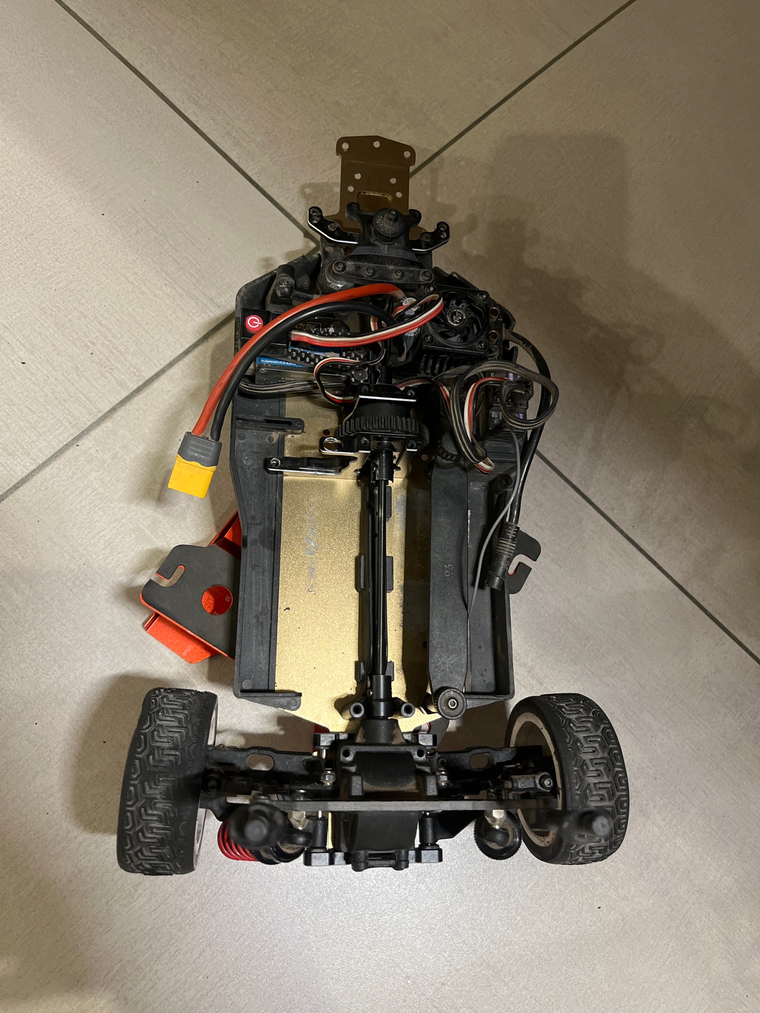

从去年五一入坑Rc,至今过手的车有七八台了,后直桥,四独立,以及攀爬,都有涉及,也经历过多次熬夜修车到凌晨,自以为对手里这几台Rc的基础故障应该能准确定位并解决,但是就在最近被9804制裁了,拆装无数次,都找寻问题点无果,3颗差速器也检查了均顺滑,卡涩轴承也全部进行了更换,齿距也合适,但就是最后这个问题无法消除“后轮向前旋转时顺滑,后轮向后转动时卡顿”如果拿掉中传,适中差和后差断联,只旋转后轮组,则前进后退都顺滑

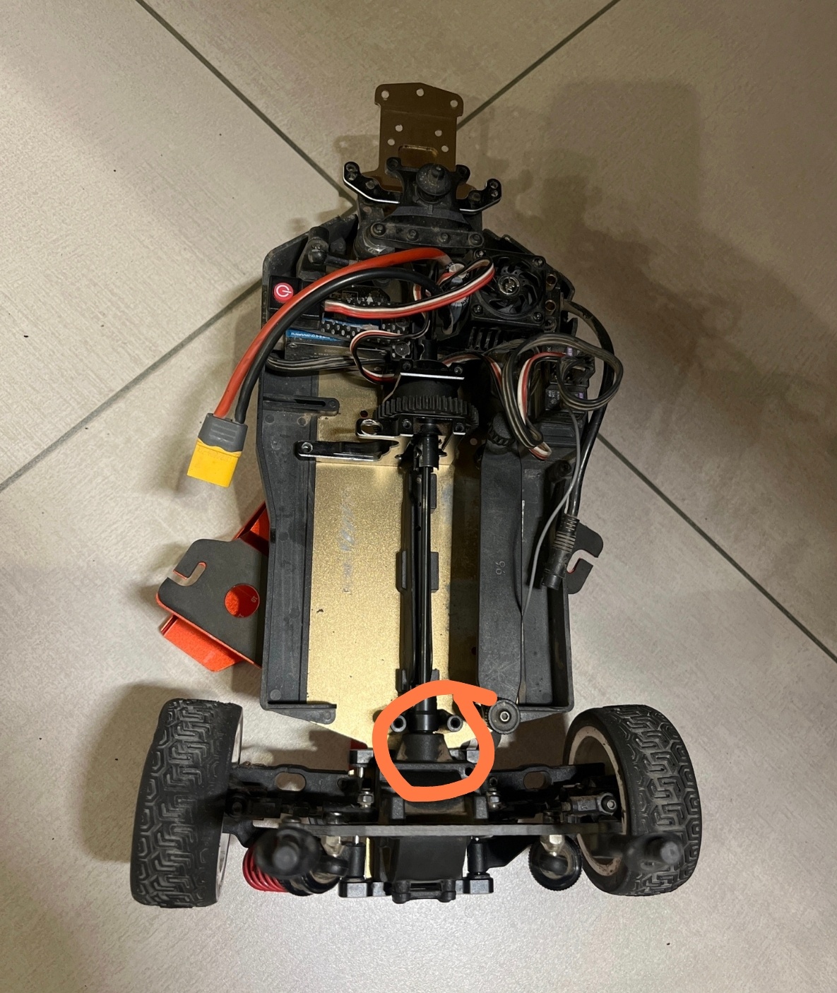

系统昵称被屏蔽 RC 新手 发消息
发表于 25-7-15 11:35:23 来自手机 |显示全部楼层 来自: 中国广西
把这个接杯调松或紧一点试试
