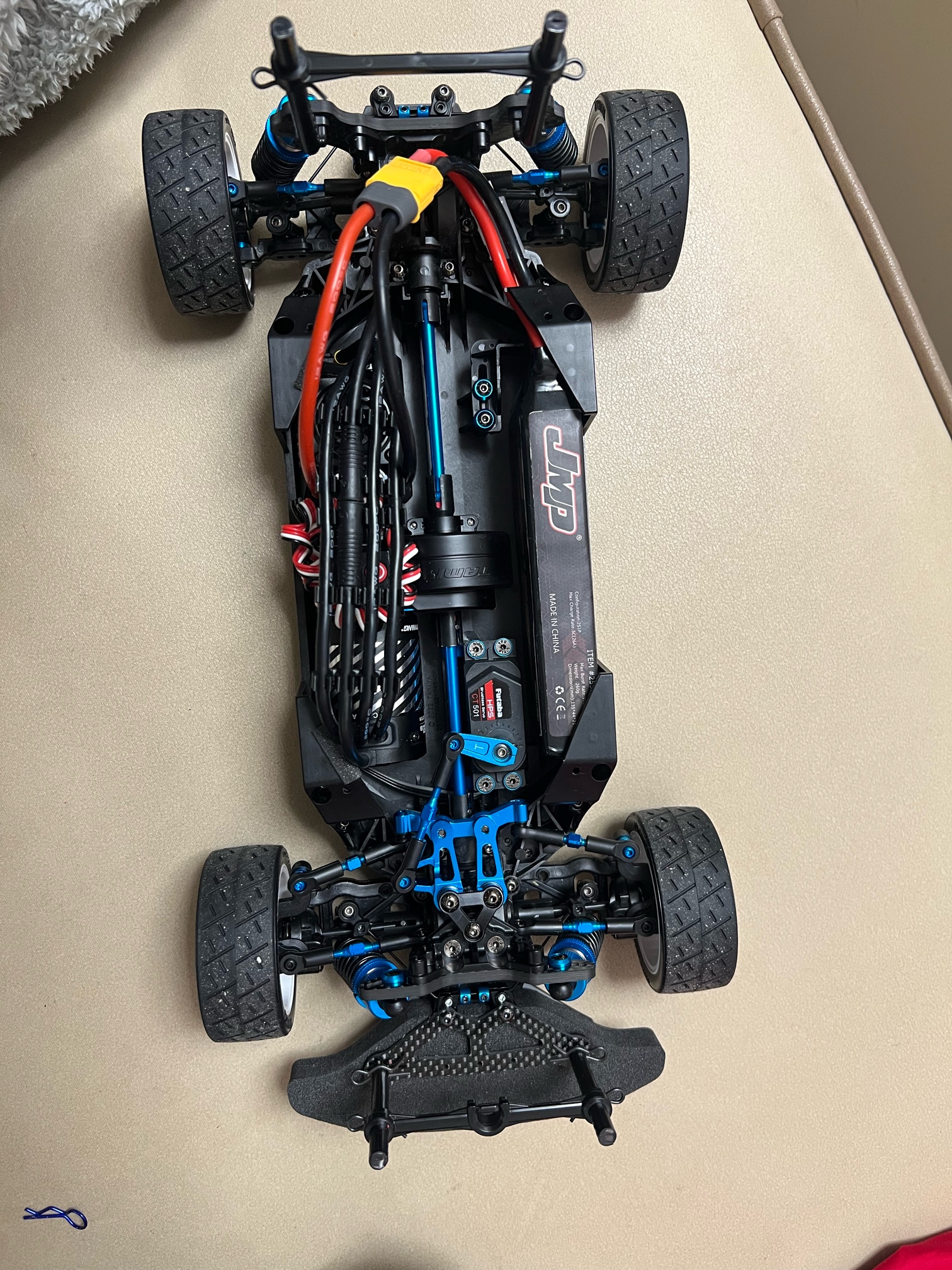

大佬,有几个问题请教,1摆臂销子是哪个件,2长脚套装找到了,防倾杆是哪个件呀
建议前臂码op全op一下,销子用原厂的,后臂码原厂就够,换成 3*40mm的销子。我之前打字有点口误,op的臂码和 3*40mm销子不能共存
旋风冲锋麦旋风 RC 新手 发消息
发表于 25-7-10 20:31:33 来自手机 |显示全部楼层 来自: 中国上海
多谢大佬,是买前臂码54372和一体臂码54379这两个吗
Weiixt RC 新手 发消息
发表于 25-7-11 18:05:54 来自手机 |显示全部楼层 来自: 中国
好像是 54376 和 54379 吧
旋风冲锋麦旋风 RC 新手 发消息
发表于 25-7-11 18:16:53 来自手机 |显示全部楼层 来自: 中国江苏徐州
Weiixt 发表于 2025-07-11 18:05
好像是 54376 和 54379 吧
对对对
欢乐马1234 RC 新手 发消息
发表于 25-8-18 18:27:37 来自手机 |显示全部楼层 来自: 中国江苏苏州
xv01,玩过以后你就会对车子很挑剔了。不一定要改长脚,直接换长避震也可以很有姿态,买长款的田宫cva避震,用150号避震油。电设1060+上面说的海驰电机,速度也不慢。如果玩车场地比较小的话,暴力车不一定能跑的比它快,前轮op一个三节棍,其余的坏了再改。xv01我觉得形容起来最贴切的就两个字,优雅。
