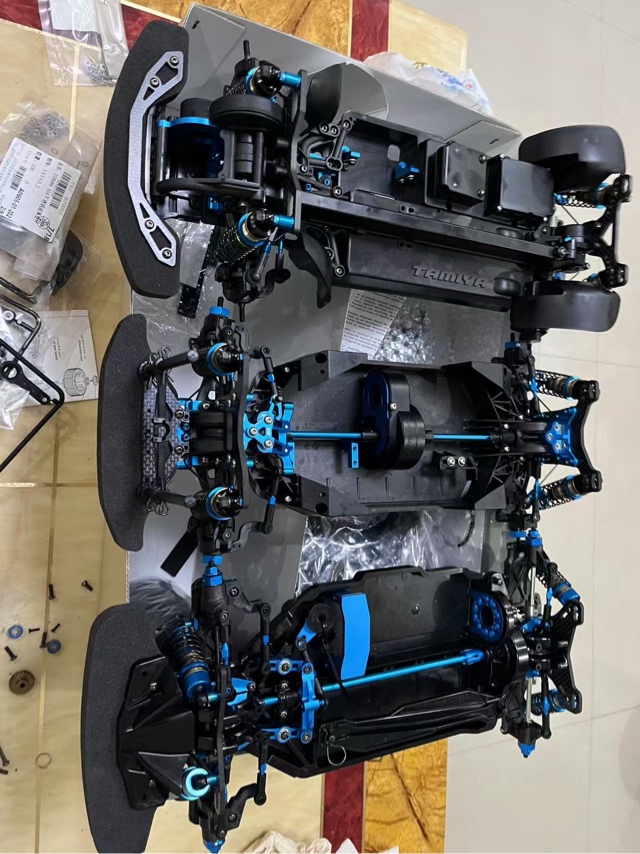

这三辆车省心就xv02,但要是我自己在这三辆车选的话毫不犹豫选xv01.
vincent520 金牌 Fans 发消息
发表于 25-6-10 12:37:33 来自手机 |显示全部楼层 来自: 中国湖南邵阳
xv01 xv02  都是好车  玩田宫需要学会自己调车  调试也是乐趣之一,让车子有不同的驾驶操控感觉,一台xv01可以调出很多种感觉   够玩很多年了  xv02的可调性更多  调车比玩车的时间更多  我玩田宫我很快乐

Weiixt 发表于 2025-06-07 15:58
xv01 的话必须op一些东西,我建议:
1.前一体臂码会被发动机热量软化损坏,需要op。摆臂销子也建议换成 40mm的。
2.前狗骨大角度转弯容易和接杯打架,建议op三节棍
3.如果想玩姿态,要更换长避震套装和防倾杆,如果喜欢支撑性强点原厂就可以
4.不建议无刷电机,电机仓和电设仓不太适配,要垫高,线不够长,而且太暴力了,建议闲鱼搜驰海的黑皮有刷 540 就可以,19t的, 39 买不了吃亏买不了上当,电调 1060 就可以
5.原厂差速油需要换一下,我是前 3w,后 8k。总之前面要浓一点
6.原车有些虚位,不影响,如果想调整的话,建议差速器垫片买厚 1mm,轮胎接合器也垫厚 1mm,会稳很多。
大佬,有几个问题请教,1摆臂销子是哪个件,2长脚套装找到了,防倾杆是哪个件呀
Weiixt RC 新手 发消息
发表于 25-7-10 19:26:35 来自手机 |显示全部楼层 来自: 中国广东广州
臂码如果前臂码一套全部op的话就不用换销子,不op臂码的话直接淘宝搜 3*40 销子,几块钱好几十根。
防倾杆的话要买一整套,搜田宫 54514,八九十块的。不过这个东西要看你需求,如果玩姿态的话就是负提升,如果对走线和操控有些要求就是正提升
