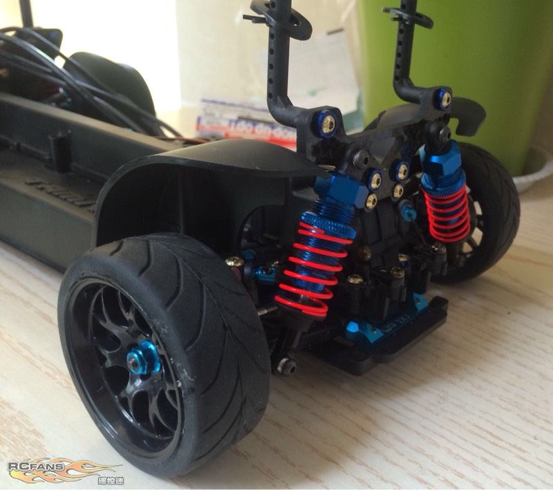

不光要长避震还要长腿版避震架碳纤维的那个前后一起买,再买长避震
发表于 16-6-8 20:43:35 |显示全部楼层 来自: 中国上海
如图

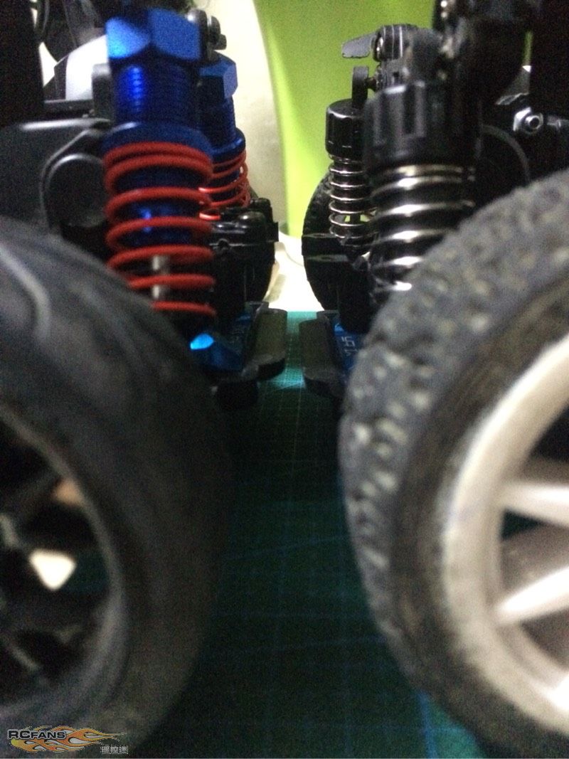

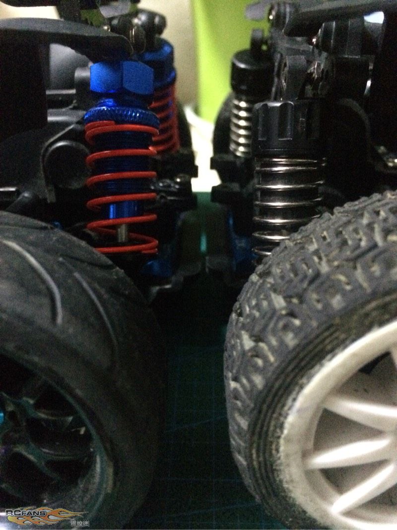

给你看看我的两辆左op长腿右边原厂,两张对比图,左边可调绞牙避震可调车高,右边只能通过几个孔改变,可能你会说你换短的避震也行,但是行程就没有那么大了!

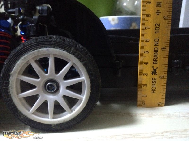

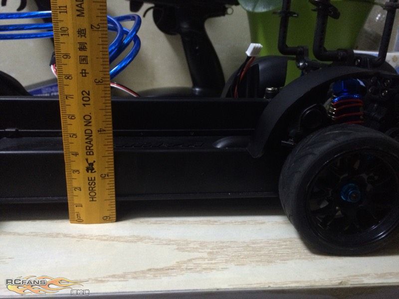

再给你看看,左边调到最软状态,右边无法调,孔位一致的情况下两车车高对比,左边1cm右边1.8cm,照之前一帖,如果左边调到硬,车高比右边还高至少0.2cm,算下1cm到2cm避震行程可见多大了吧,我用的是田宫最软的弹簧,还有中等和硬的没用,为了GC8用的最软的,目前感觉也最仿真!
