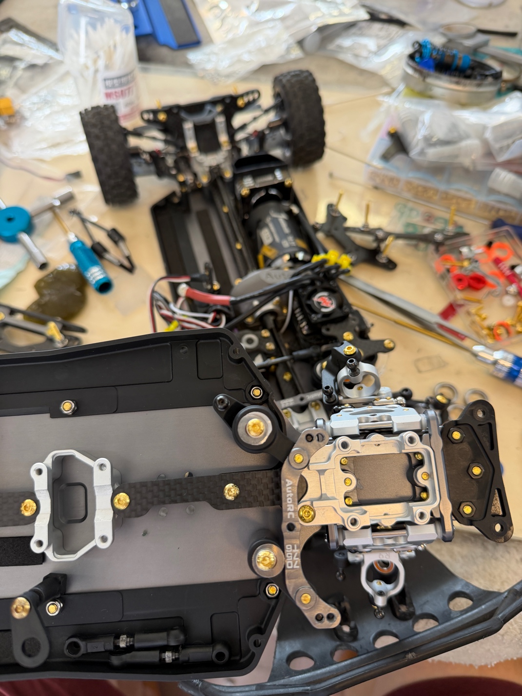

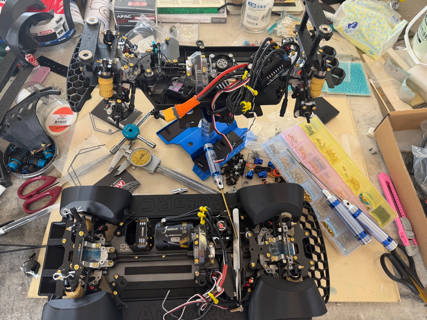

四驱老子带着四驱小子装车一起飞驰人生

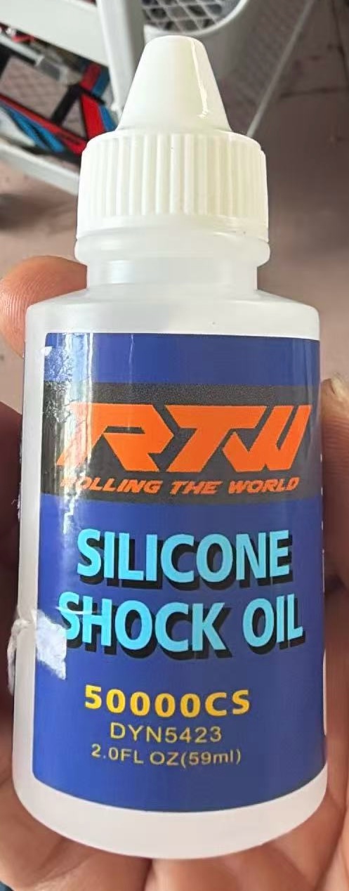

建议使用芳生12.9,马达座M3X8和M3X16各两颗螺丝因为拆卸频繁建议用杯头,摆臂上的几个小螺丝用杯头拆换方便,因为要打胶锁紧,M2圆头打胶后一旦打多很容易滑丝,摆臂震动大不打胶又不行,尤其是撞坏了摆臂,螺丝要是有细微形变用杯头更容易拆换,防倾杆轻车用中号,Max10类的重车电设用最粗的,避震油350,35W(等同425)、500自己根据需要选择,差速油:两台车分别是我的车:7千、5万、5千。大齿马达齿45/18。孩子的:1万、5万、5千。大齿马达齿43/17。电机齿买AR10店里的OP件就行,想要贵的和不同齿数32DP可以选美国HOT RACING 钢马达齿32P 缺点是贵,9块多的好多是0.8模混着卖的要买也行一定要核实清楚不然用了0.8模的噪音大磨损快马达过热,觉得怕车太灵活可以参考一下温榆河拉力冠军AR10S的配比:2万、5万、5千。别买十来块的便宜货粘度不达标,我吃过这个亏,买RTW的,(我拿RTW对比过同标号的便宜油,便宜油很明显过稀)这也是很多人觉得用低标号稀油调不出来车的原因之一。当然预算有限可以在淘宝化工店搜二甲基硅油要什么标号都有,进口的也有便宜量大标号标准。这个车装车仔细看说明书,不会的找老板拉进群问,群里各路大神高手云集氛围友好热情,调好了左右定圆漂移无比丝滑,走线精准操控跟手指哪打哪,娱乐野跑拉灰姿态漂亮。但是调不好可有你受的。

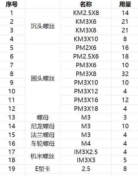

这个表格设计说明书里带的,表格内的沉头M3X10(可以换M3X8沉头螺丝替代)是用来安装OP件7075铝合金臂码的可以不买,炭臂码用不上

螺丝,是按说明书上的买,还是直接买套装啊

都可以,根据自己实际情况选择

非常感谢楼主指导!受益匪浅,我也是买了RTW的1万,5万,7k的差速油了,再抄一下螺丝作业就完美
