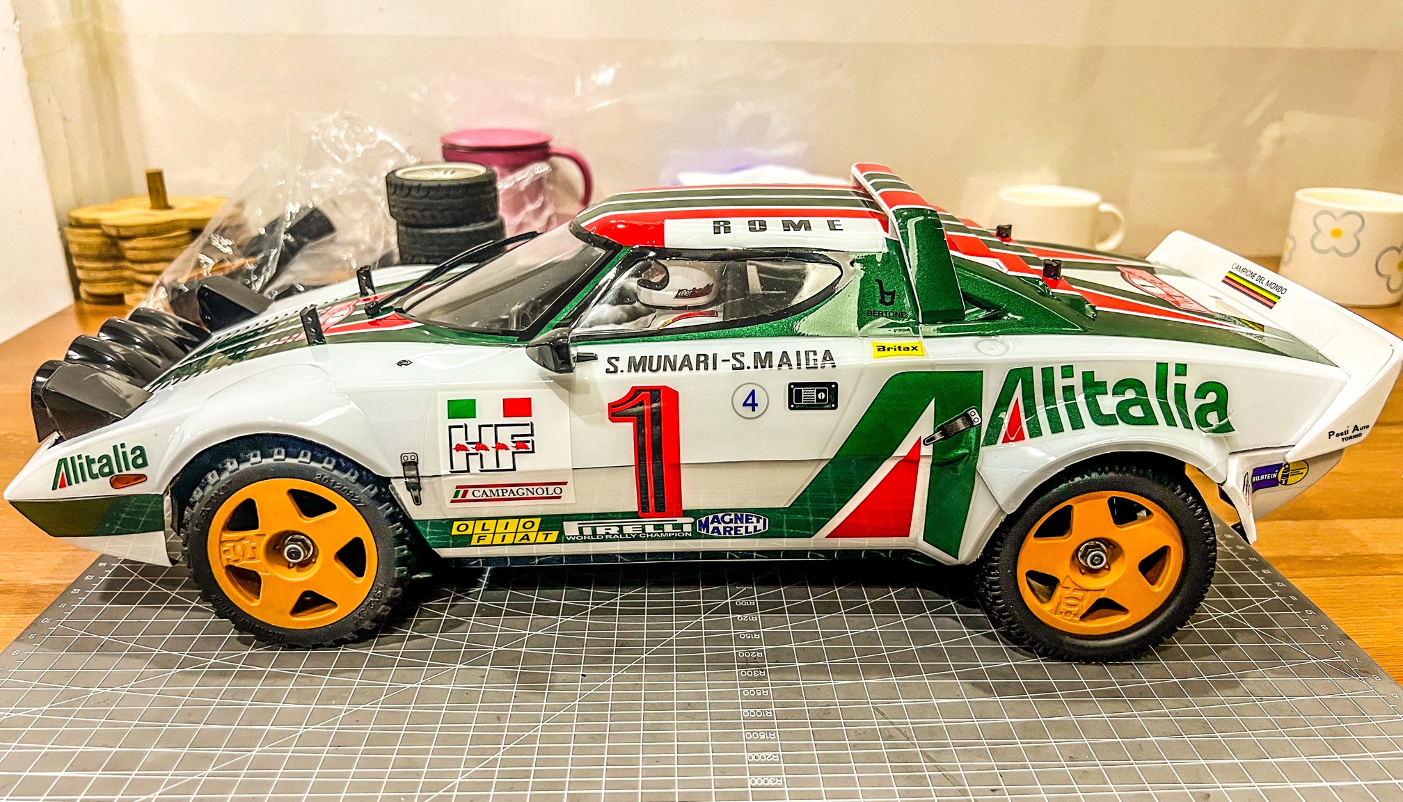

tt02可以意味着ar10s也行
威廉姆斯 RC 新手 发消息
发表于 26-6-25 22:17:21 来自手机 |显示全部楼层 来自: 中国江苏
和02装在一起看着好怪异

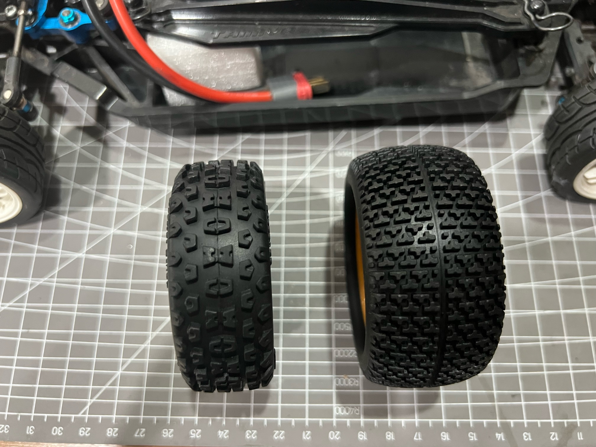

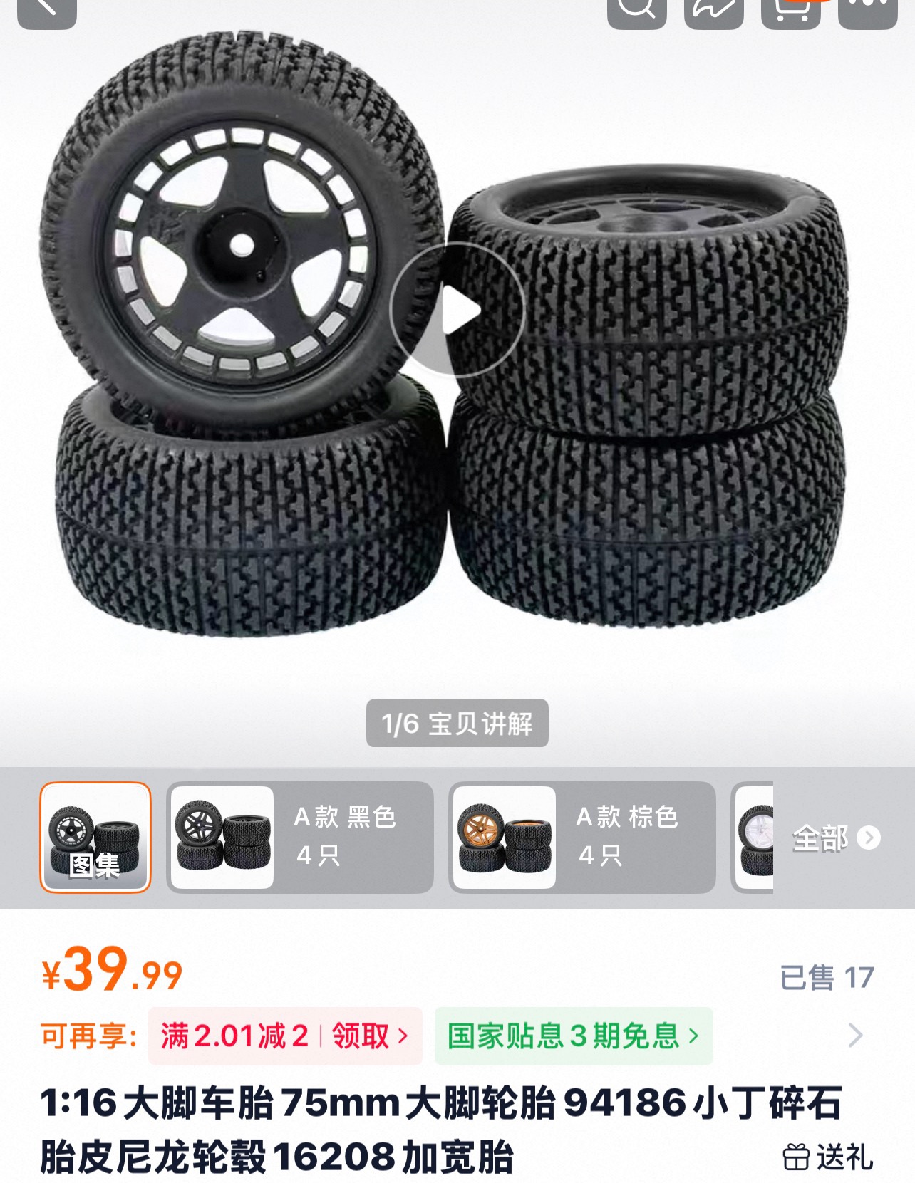

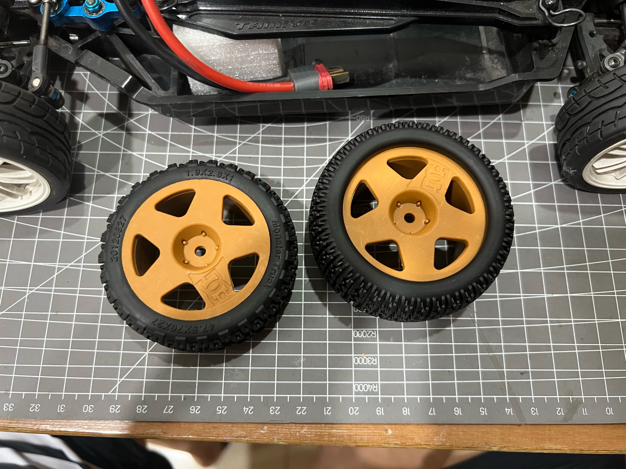

后35mm加宽胎也找到平替了,直接用1比16的大脚胎,跟kr10原版很接近了,后轮接合器换6mm就够了

biaggi173 发表于 2026-06-25 11:00
我买的白壳,车壳预留两套孔位点,前后都钻靠前的点位,就是tt02孔位,能直接套上tt02
看来还是真的

发表于 26-6-27 07:58:02 来自手机 |显示全部楼层 来自: 中国广东
75mm直径会不会偏大了,前面用更小直径的胎吗,否则会卡轮眉吧
biaggi173 长老 Fans 发消息
发表于 26-6-27 09:06:41 来自手机 |显示全部楼层 来自: 中国广东佛山
不会卡壳,很完美,前面是标准10拉力胎,宽27mm直径70mm,后轮宽35mm 直径75mm。搜过10电越,拉力宽胎直径可能85mm到95mm,用不了,反而这款16比例大脚胎很完美适配kr10后轮的设定。
在下阿埋666 RC 新手 发消息
发表于 26-6-27 12:02:47 来自手机 |显示全部楼层 来自: 中国广东
后大前小会不会又推又甩
发表于 26-6-27 13:04:25 来自手机 |显示全部楼层 来自: 中国广东佛山
在下阿埋666 发表于 2026-06-27 12:02
后大前小会不会又推又甩
本来就是为了适配车壳这只鸡,配的酱油(车架),哈
