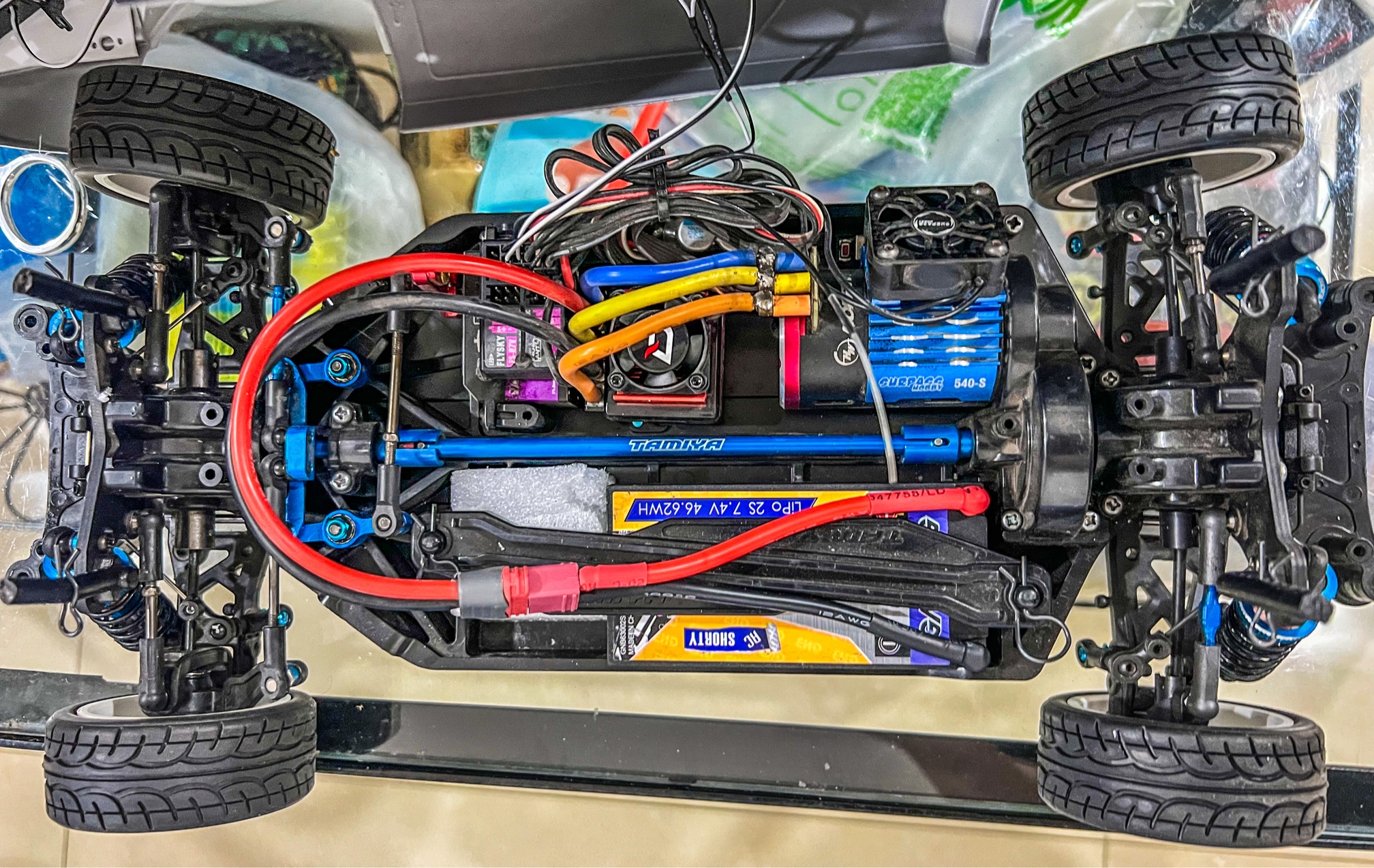

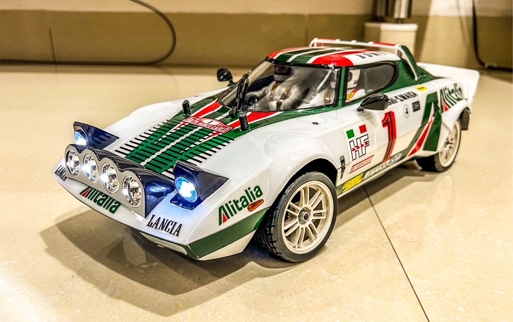

这壳因为有翻灯机构,前面配有硬底板,xv02是不兼容,而tt02孔位严丝合缝,我一开始以为kr10只是车架很像tt02,没想到孔位也一毛一样(皮尺部??)甚至有坛友说连配件都几乎通用,这有点离谱,不过是好事,总比搞些非标特殊件好,田宫佬甚至大喜,谁家里没台tt02,套车效果可以参考下面,后轮再换个8mm结合器,后轮offset应该就正确了,如果有35mm轮胎更好。

当然可以,不过舵机要另买,kb的官方的也只卖26,算良心,推荐购买,灯组我自己配的,灯控我用小飞象ppm灯控,38一个,

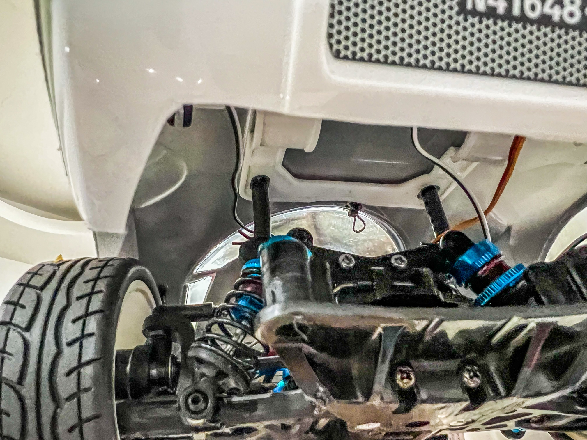

我买的白壳,车壳预留两套孔位点,前后都钻靠前的点位,就是tt02孔位,能直接套上tt02
