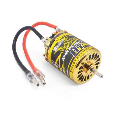

spyzero07 元老 Fans 发消息
发表于 26-6-10 11:29:43 来自手机 |显示全部楼层 来自: 中国上海
这款电机没D轴哦
fengshuyu 超级元老 发消息
发表于 26-6-10 14:07:14 来自手机 |显示全部楼层 来自: 中国
这个,5级斜槽定子,超薄磁铁,不过价格略贵270块,至于为啥不上无刷,就是折腾而已。挺好用的
