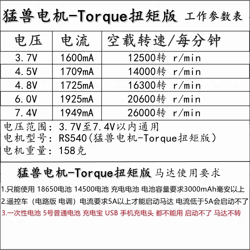

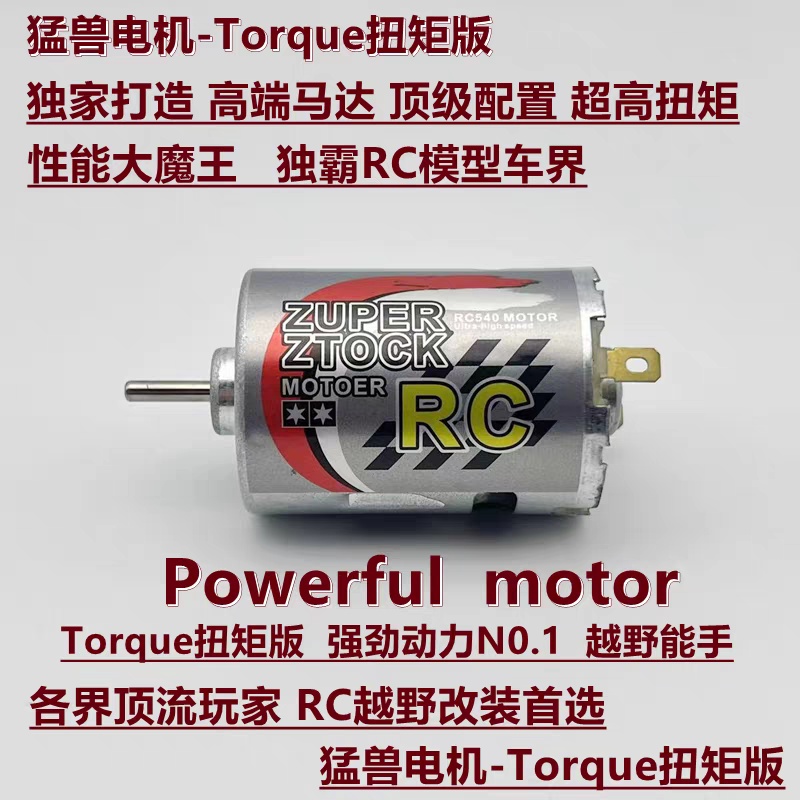

想找国产替代方案,在某宝查了下找到一款电机  不知道有朋友用过没?给点建议,谢谢了。

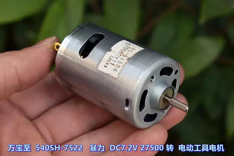

我擦,你们可真有钱,有刷马达200块,这价我我觉得不如上无刷了  我都上万宝至的几块钱的540马达。
superstock 8.4v 28000转,算一下就是3330kv,这比xr10 juststock 13.5t还猛(3200kv),当然有其刷油热衰减和耗电大的问题,白皮万宝至就1万多转,不是一回事

感谢各位大佬的分享!我主要就在公园小广场野跑。这样看来夏天就不考虑有刷了,冬天再考虑换有刷。  我在某宝找的这个电机,各位大佬怎么看?  这个比不上superstock  但是看这个参数至少比白皮猪黑皮猪要强不少,关键是便宜啊,10块一个 18买俩还包邮

图片神人电机了田宫super stock变成zuper ztock

发表于 26-6-5 08:39:41 来自手机 |显示全部楼层 来自: 中国河北唐山
这万至宝的不是27000么? 难道虚标?   我以前都买杂牌的标的大概19000左右 纯娱乐玩应该也够用吧。有机会我也体验一下这个高端的有刷马达
