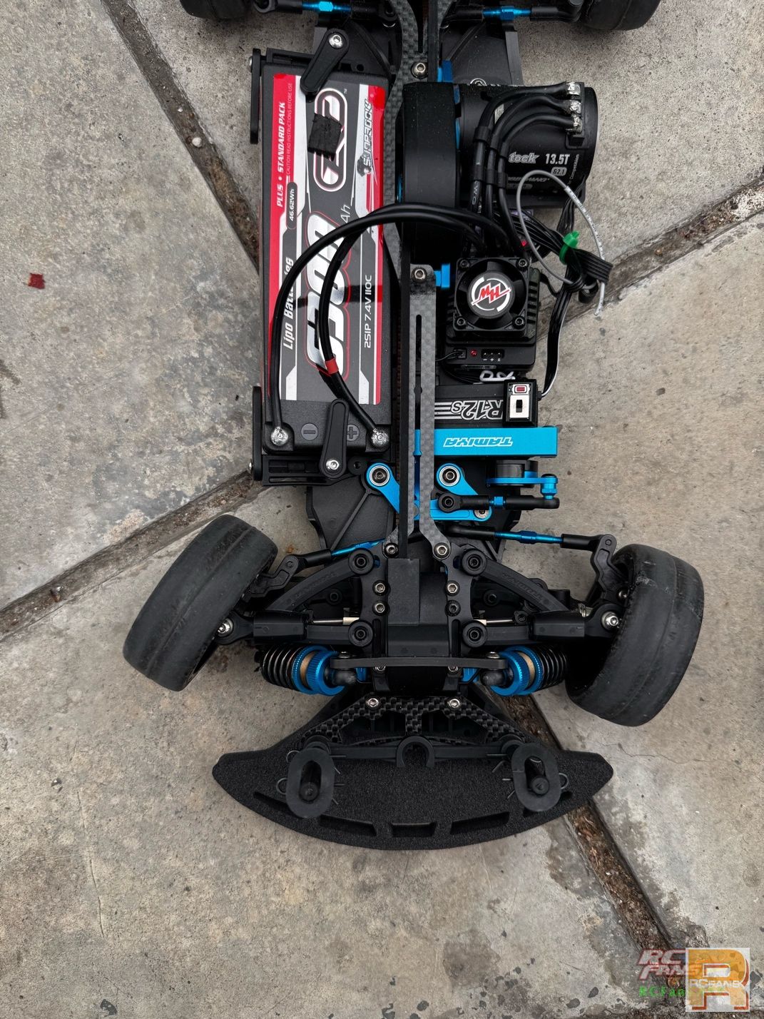

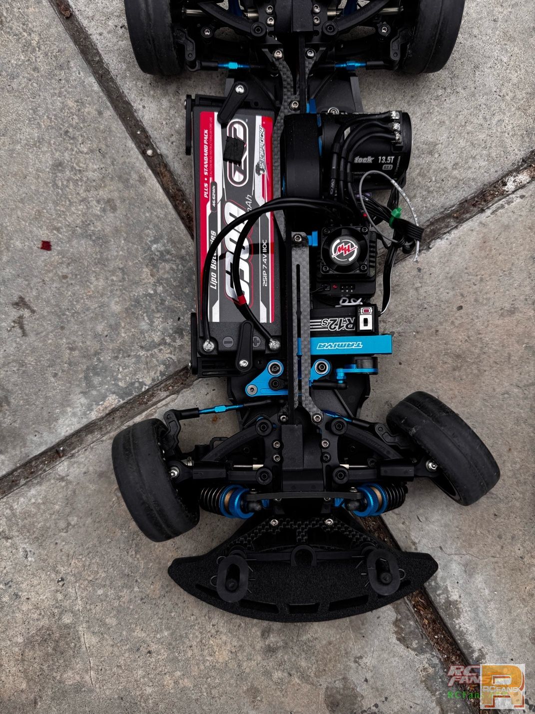

没办法,平路电车那边没啥人气,只能到这边来寻求帮助了。
首先,舵机中位找了,装车也严格按照说明书建议的拉杆长度装,装完,微调中位后,左右行程严重不一致,目前图片上看到的已经是右边120的行程设定,左边90了,左边都还是要大得多,这种应该怎么调?只能通过舵机行程来限制了么?

问题same,看看大佬的建议。

大佬,第一次调准竞赛级车架,这里你能大概说说上尺后哪些数据对这个有影响么,应该怎么调

不是阿克曼,是左右转向两边行程不一致,而且差异挺大

遥控器上调呗,除非你遥控器是入门级的,不然一般都有这个功能

差距这么大,大概率是拉杆长度不对了

没看到中位图片,不好判断是哪里的问题
