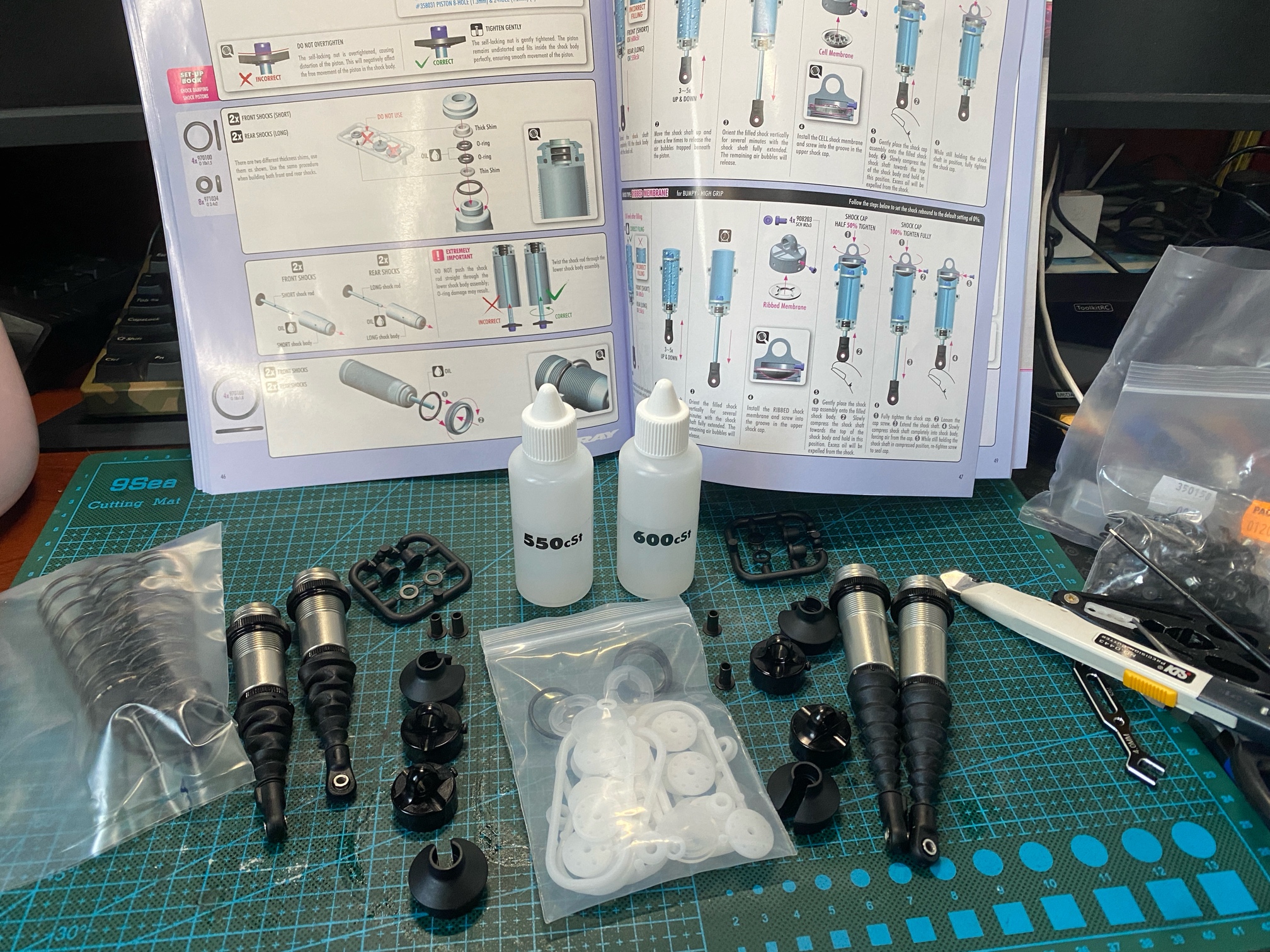

Xray XB8E 2026装车第七天,避震器装得差不多了,但是没时间灌油。
前天修电房,昨天兔子差点丢了,找兔子找到力尽,加上前天的游戏新闻还没空出时间看,所以昨晚没能开工。今早本来纠结的是避震器装完了装到车上时间够不够,结果灌油都没时间,我又不想赶工,所以就又整成了这种一包零件装一半的难受状态。
2026款提供了三种避震帽内构和罐装方法,反正我也不懂,直接瞎几把选了,不行再说。
模友曾诧异于AE避震油前浓后稀,我当时只觉得AE有病爱死不死;现在发现Xray也这样,我就觉得:哦,这么做肯定是有道理的~
最后,XB8E的避震器极其顺滑,顺滑到我担心他会漏油,但我绿油买了一百年从来没用过,这次也是先试试原厂成色,不行再改进。
我又不追求成绩,最近才刚开始对一些设定呀手感啥的有了点感觉,所以不着急要正确答案,探索的乐趣可是很重要的一环呢。

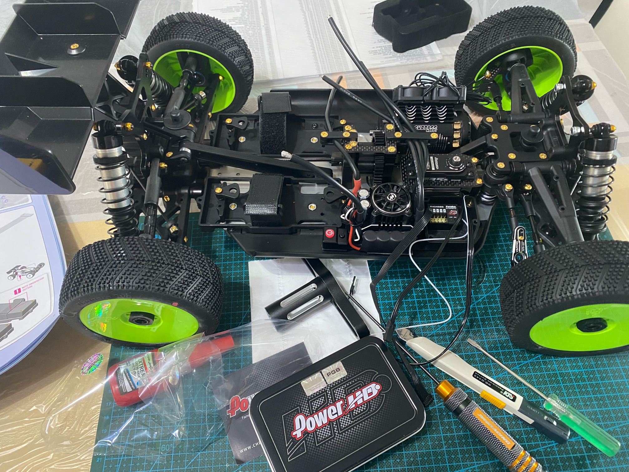

Xray XB8E 2026装车第七天第二部分,避震器灌油与上车。
三种避震形式,哪种灌油方式都挺繁琐,至少相对于野跑车来说完全是不可理解,我还是先试试看。
东西都到齐了,接下来最大的活就是电设上车和车壳了。这套电设基本跟AE那套一样,只是插头一开始就要用涨紧式,而且电机齿我有点犹豫要不要换个宽点的,禾宝确实太窄了,而且我都竞赛级车架了,没必要跟一个野跑电机齿较劲吧。

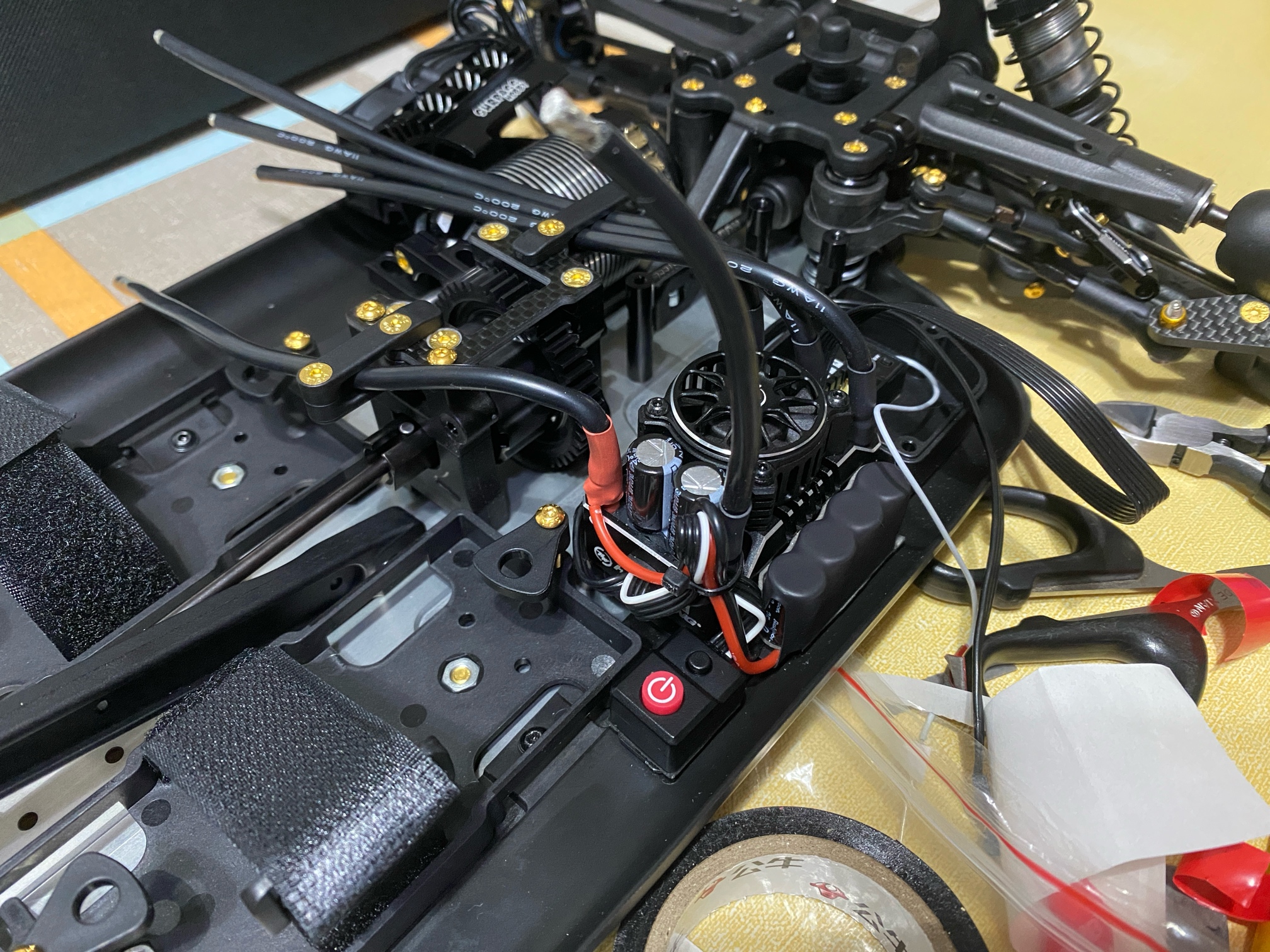

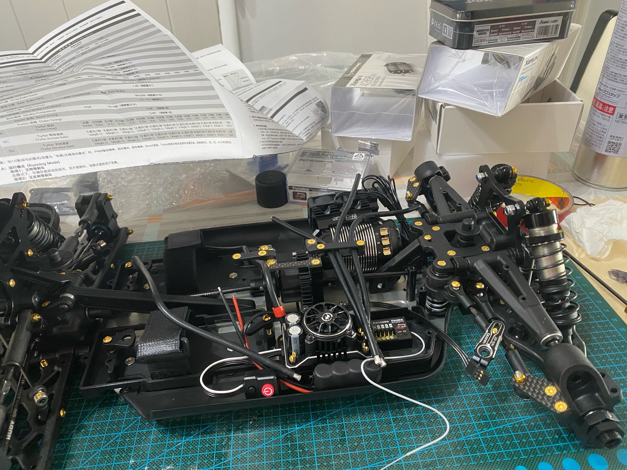

Xray XB8E 2026装车第八天,接收机上车,规划布局。
是的,其实就粘了个接收机,不是我想水一条进度,而是可支配的时间实在是太少了,就这今晚还有俩会还没开呢,月初真的是要血命啊。。。
今天想说的是Xray的设备座比AE科学很多,当然也可以说是人性化很多,或者成熟很多,至少给我放开关的地方了。虽然我不知道为啥连个天线套管都不给。
另外就我这个布局,估计又要使用AC线互换功能喽。

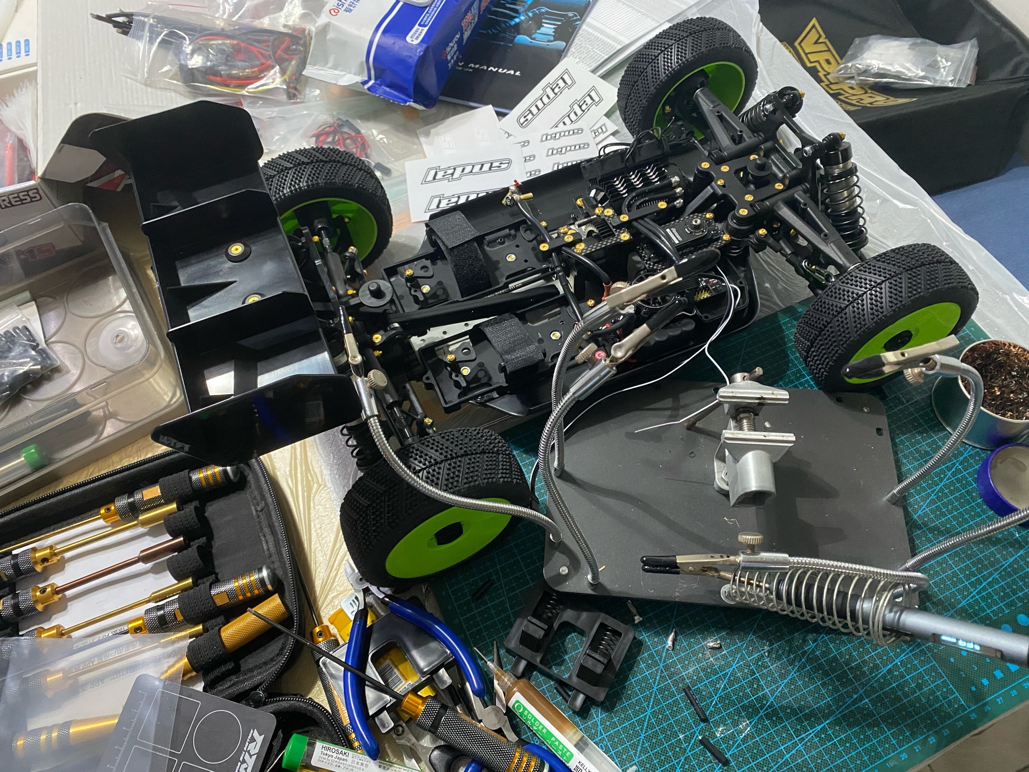

Xray XB8E 2026装车第八天第二部分,电调焊接与上车。
因为希望电调到电机的三根线能排出优雅的阵型,而我每次盘车的时间又很少,所以焊接工作至少也要分两次做。
我的焊接技术就是个笑话,但是感觉今天发挥不错呢,反正诀窍就是:焊锡丝不要钱!

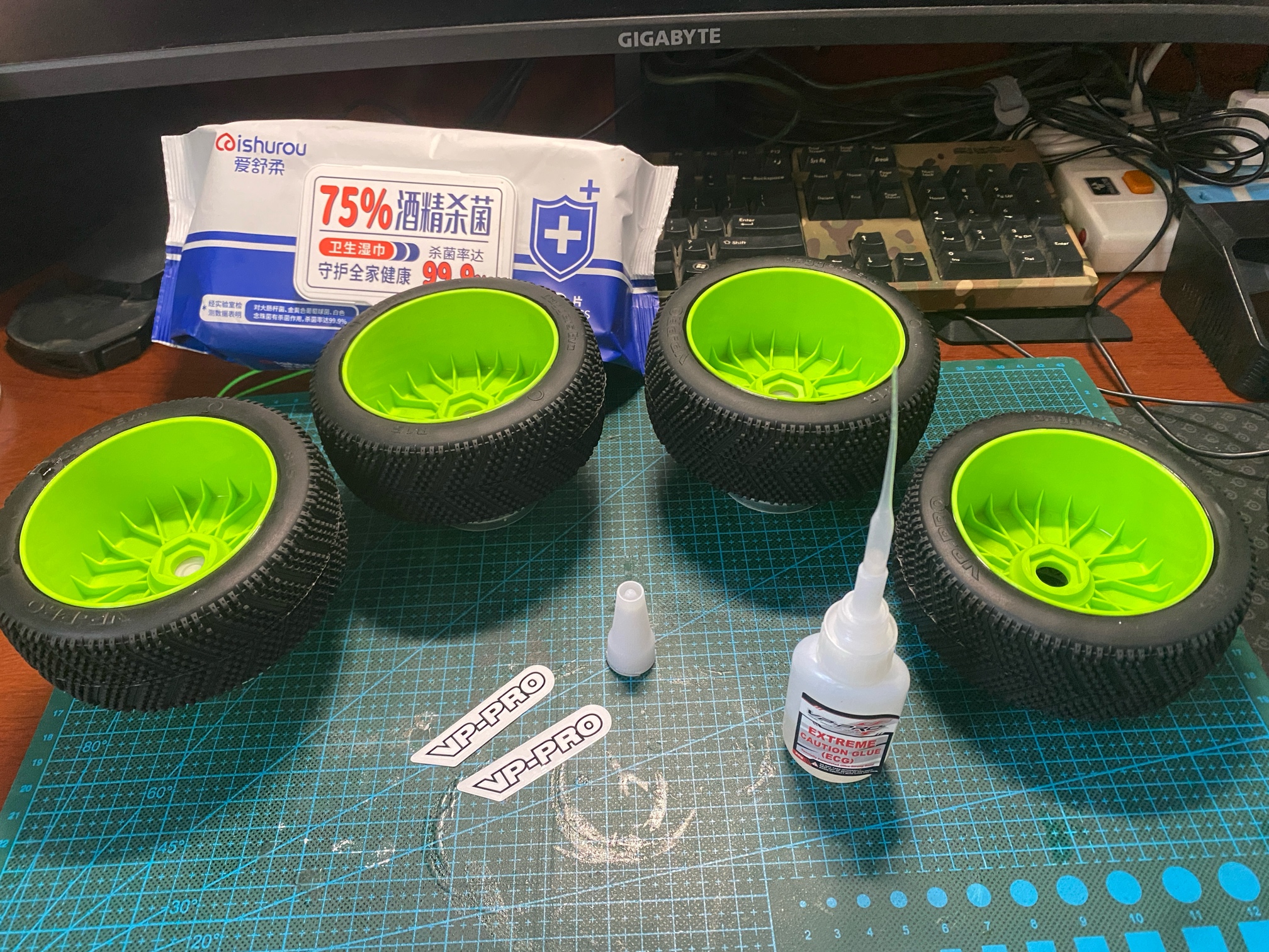

Xray XB8E 2026装车第九天,早上粘胎,上班前轮胎、舵机和风扇上车。
右后轮胎胶水整多了,下次再改进吧,反正轮胎是消耗品,最近电房轮胎能跑出区别了,越野轮胎也都想试试。话说为啥越野轮胎就不能出厂粘好啊。

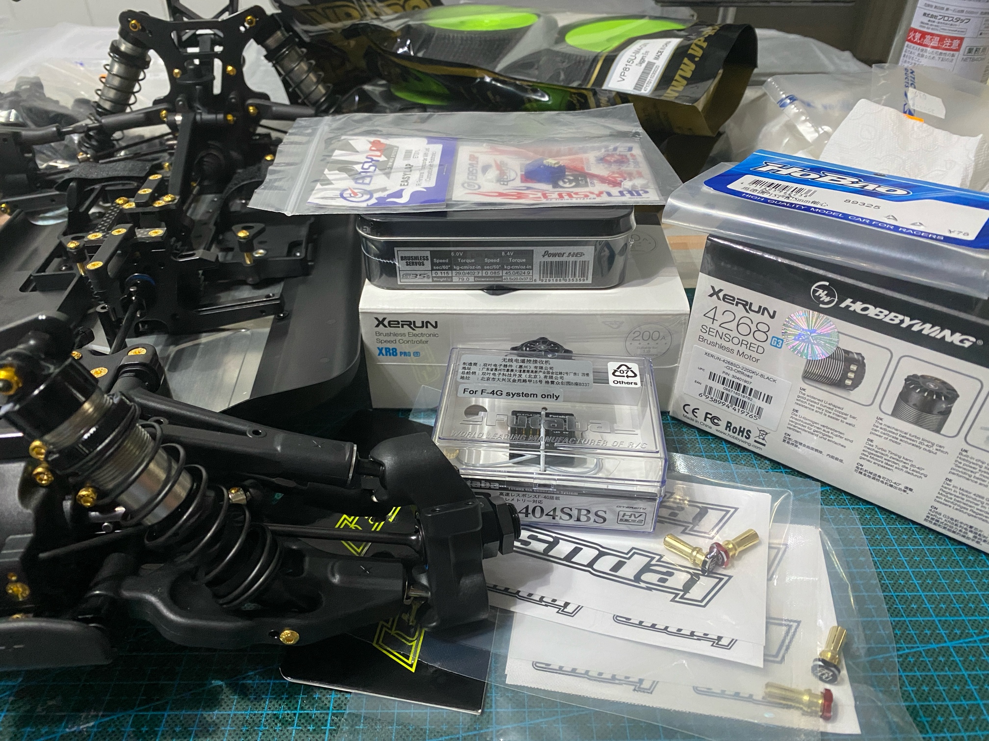

Xray XB8E 2026装车第九天第二部分,晚上焊接电机线与电池插头。
电池插头听模友劝,用了力霸的涨紧式插头,可惜教学视频看晚了,之前好心干了点坏事,施工的时候走了些弯路,也幸亏最近焊接切水平小有长进,否则估计还真搞不定这么先进的东西。
AE就没这么幸运了,虽然力霸插头已经准备好了,但是之前的焊接,用的还是电房的思路,长度紧卡紧,现在你叫我每个头都剪掉有焊锡的部分,然后再拿出15到20毫米的长度去焊力霸插头,我只能说巧妇难为无米之炊。可以去买点11awg的线,但是等快递神烦不说,电调那头咋整,要不要重新焊。
好了明天早上就是激动人心的开壳环节了,我没打算全身而退,只求车壳不要被电机风扇顶到。

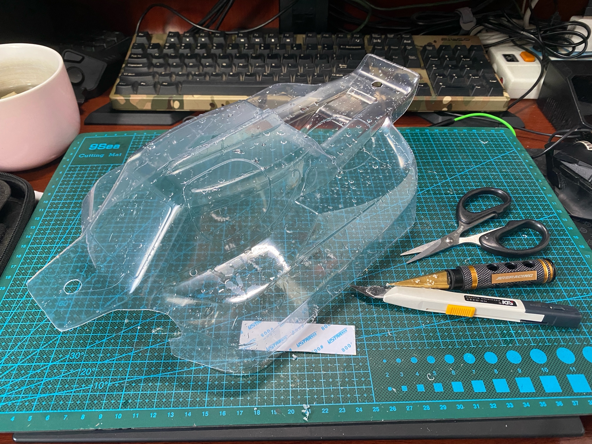

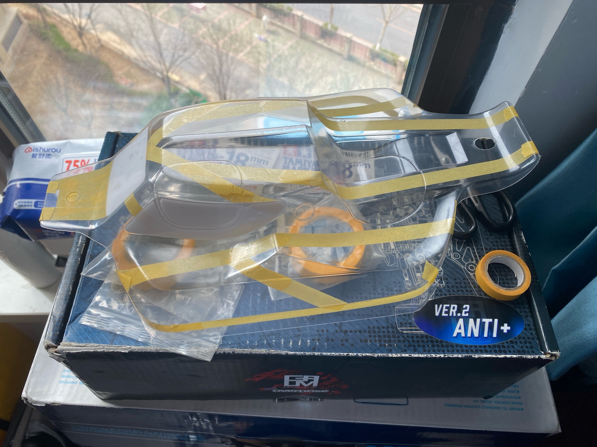

之后是Xray XB8E 2026装车第十天,开壳并且做遮盖。电越跟油越用同一个壳,导致颜值没少受影响啊,不过xray的品控很顶,肯定不是装错了。虽然车壳上标记的后孔位有点太靠后了,但看到电机风扇能正常用,且天线管也能做个2厘米的,我就别无所求了。今天白天就抽空喷壳,晚上能不能贴贴纸其实无所谓,反正电机齿和电池还没到,不可能彻底完工。最后,现在一天就能把车壳做到这个程度真的已经很好了,做壳这种事虽然让我很有压力,但这已经是我第40辆车了,就算一小半是kit吧,做了这么多,确实水平和熟练度也提升了呢哈哈。
