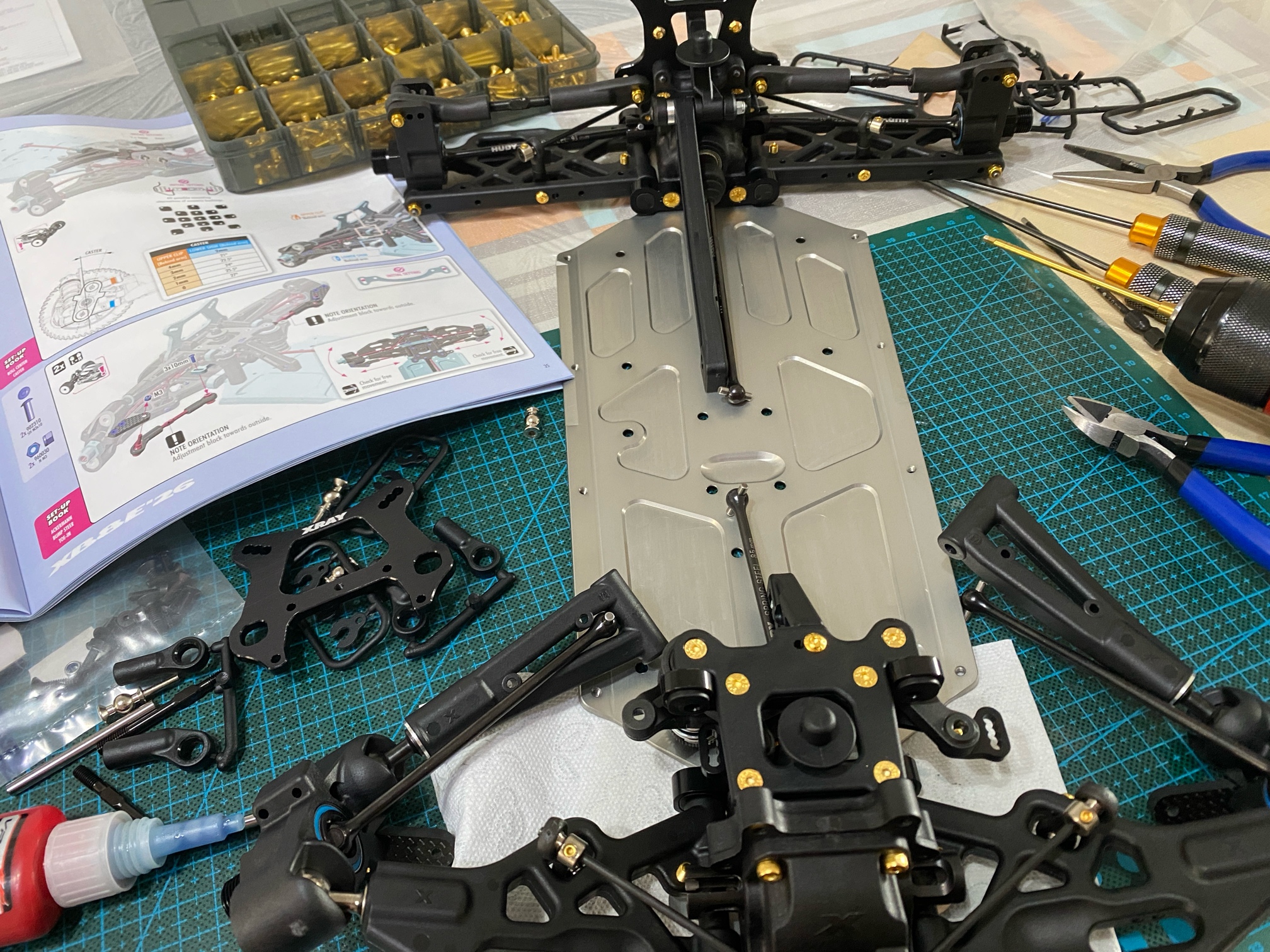

Xray XB8E 2026装车第二天,前后波箱。新车就得往差速器轴承套里垫垫片有点让我小意外,但他波箱壳的固定方式真是惊艳到我了:下面也拧两颗螺丝不仅能从另一个角度固定波箱壳,因为用的是杯头螺丝,还能起到底盘定位柱的作用,甚至还不影响快拆,何其精妙!再想想X4 2025,以后还真不能说Xray没啥设计感了;再对比一下AE RC8B4.1e,尤其是绞牙环和接合器的品控,尤其是电机座和舵机拉杆的设计,真的是人比人得死货比货得扔。
这个有点牛逼啊  底盘留了2个孔给杯头螺丝也能做定位?

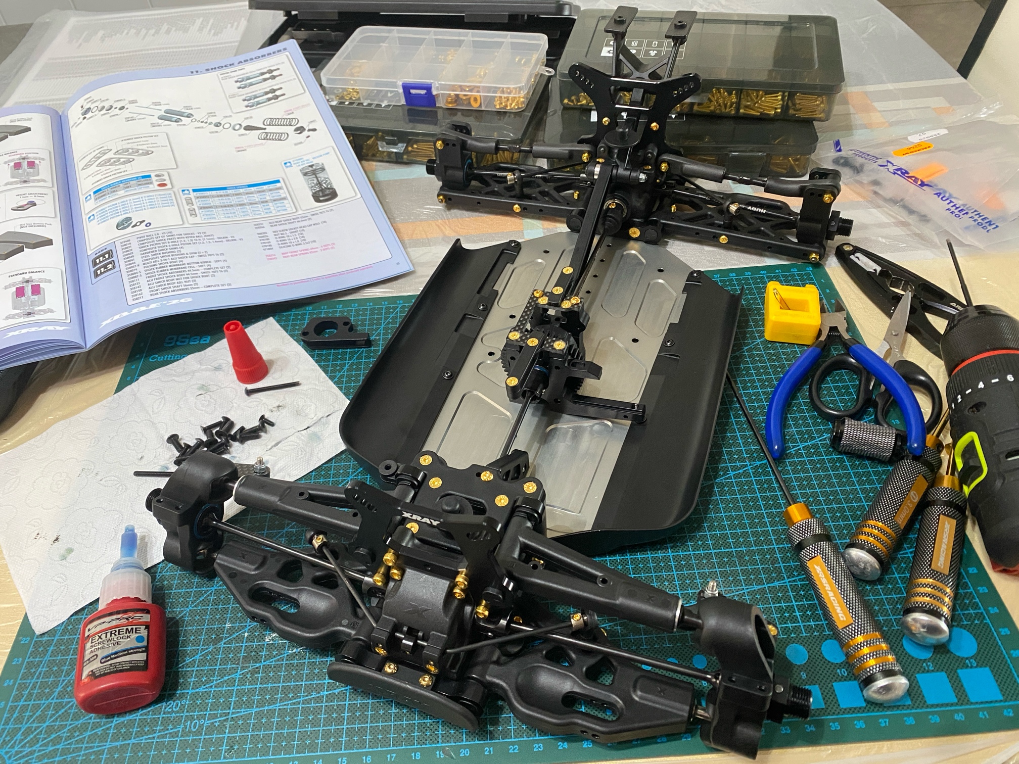

Xray XB8E 2026装车第三天第二部分,前桥,以及跟后桥一起上底盘。
上底盘这一步螺丝虽然拧得费劲,好歹把电动螺丝刀的力量从1调到8就没问题了;但是前轮座球头的大限位螺丝又是要了亲命了,不使劲拧不上,使老大劲又会担心自己是不是装错了;尤其是上边那个,轮座的形状导致这个大螺丝极其不好定位和固定,拧得我再次怀疑人生。上下球头材质不一样挺有意思,上面铝的下面钢的,可能是为了中心上精益求精吧。
后桥上车的时候发展汪汪队丢大人了,因为说明书时反时正,导致两个拉杆的两头的前后位置装反了,好在是发现了,赶紧修正。
最后提一句土豪金螺母的事,一般情况下kit车我会尽量全车金螺丝,包括机米螺丝但不包括螺母,为啥螺母例外我也不知道,可能是因为单价太高?总之这辆车上我一时心血来潮连螺母都想上土豪金,然而存货不够,导致还是会看见白色的螺母,可以说是相当碍眼了。

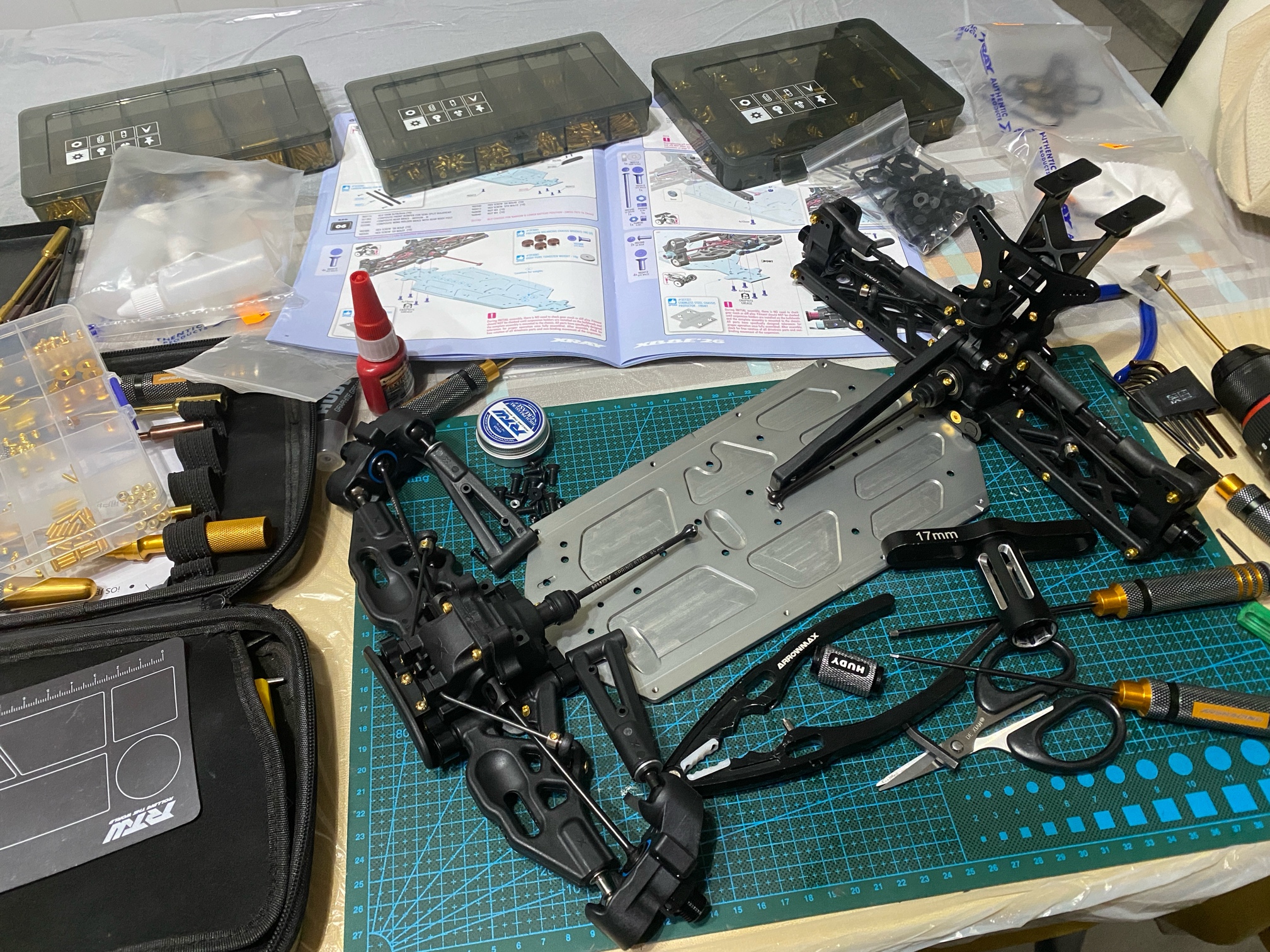

就会瞎几把摁 长老 Fans 发消息
发表于 26-3-27 11:11:40 来自手机 |显示全部楼层 来自: 中国
Xray XB8E 2026装车第四天,转向组。四舍五入相当于没进度,因为干到一半又发现丢大人的事了:记错了m4螺丝盒每格螺丝的规格,买金螺丝的时候把12mm的倒进14mm那格里面去了,然后装车的时候就迷了巴登的。好在目前m4螺丝还没开始大规模使用,前后波箱拆下来一顿拧螺丝量长度,最后只有前波箱下面和臂码一共用错了4颗,现在都换回正确长度了。每天装车时间就那么点,今天还出这种事,加上下一步又是我超爱的拧拉杆环节,我实在没有信心在上班前装完bag 7,所以装车以来史无前例地没有装完整包零件就收工了,真是杀死强迫症。
梦野久作 元老 Fans 发消息
发表于 26-3-27 18:53:29 来自手机 |显示全部楼层 来自: 中国北京
底盘4颗螺丝固定整体差速壳。两颗杯头将差速壳分体固定。依旧是快拆结构
就会瞎几把摁 长老 Fans 发消息
发表于 26-3-28 08:00:17 来自手机 |显示全部楼层 来自: 中国辽宁大连
Xray XB8E 2026装车第五天,前蝴蝶架,转向拉杆,中波箱即电机座,以及底盘两边的的腰子。转向拉杆比后摆臂拉杆顺畅多了,不知道是因为细了一点,还是因为我终于听话地上了原车附带的耐磨油,而不是差速油了。虽然我酷爱拧金螺丝,但底盘两边的腰子附带了受力面积更大的碟头螺丝,横竖金螺丝也不可能100%,所以此处我选择牺牲颜值换取强度。我还特意对比了一下AE,他这里是普通的平头螺丝,所以说AE的优点只是外包装盒结实漂亮,以及蓝色心情件了是吧。电机没能上车,因为所有电设都还在路上,我也应该放缓一下进度,打几天游戏了。

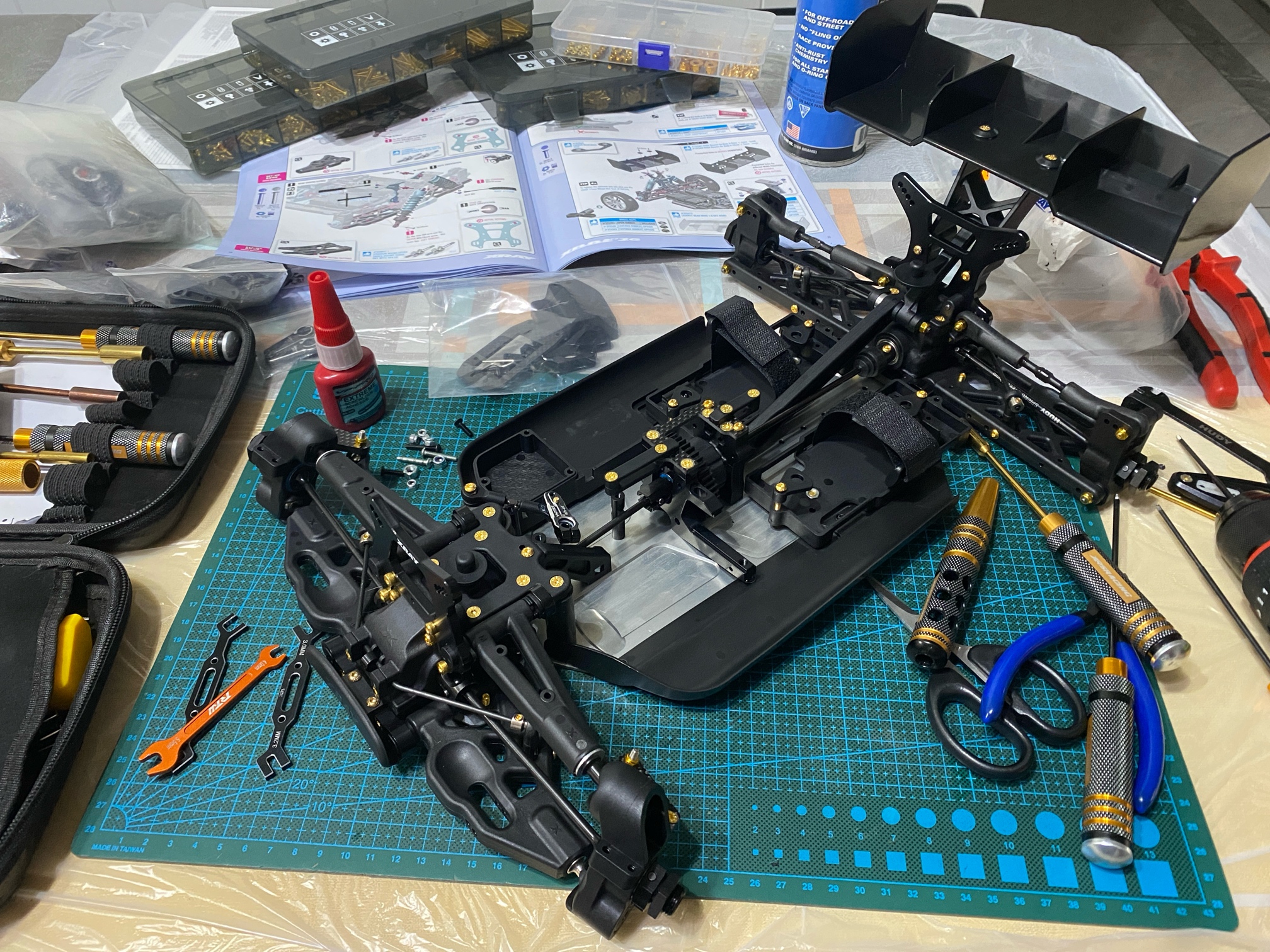

就会瞎几把摁 长老 Fans 发消息
发表于 26-3-29 09:24:59 来自手机 |显示全部楼层 来自: 中国
Xray XB8E 2026装车第六天,舵机拉杆,接收盒与电调座,电池盒,尾翼。总之除了避震器,电调和车壳以外全完事了。
其中电设都是明天到,喷漆早就准备好了,我怀疑我打游戏上的血继限界“无缝衔接”似乎已经被遥控叠车继承了。
另外m3金螺母也到了,漏在外面的都给换上了,横竖不可能100%金螺丝,金螺母我就更不追求了,其实装车阶段就上金螺母这对我来说也是史无前例了,毕竟我快要无欲无求了,就让XB8E给我来一发华丽的谢幕吧。
最后提一嘴电池盒用的m4×8平头螺丝,这个型号我屯了100年终于用上了,害歹是每年重心降低1mm的ALL NEW!!品牌才能办到。
