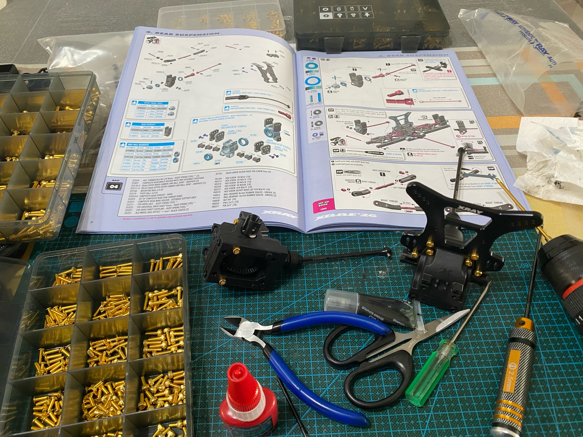

Xray XB8E 2026装车第二天,前后波箱。新车就得往差速器轴承套里垫垫片有点让我小意外,但他波箱壳的固定方式真是惊艳到我了:下面也拧两颗螺丝不仅能从另一个角度固定波箱壳,因为用的是杯头螺丝,还能起到底盘定位柱的作用,甚至还不影响快拆,何其精妙!再想想X4 2025,以后还真不能说Xray没啥设计感了;再对比一下AE RC8B4.1e,尤其是绞牙环和接合器的品控,尤其是电机座和舵机拉杆的设计,真的是人比人得死货比货得扔。

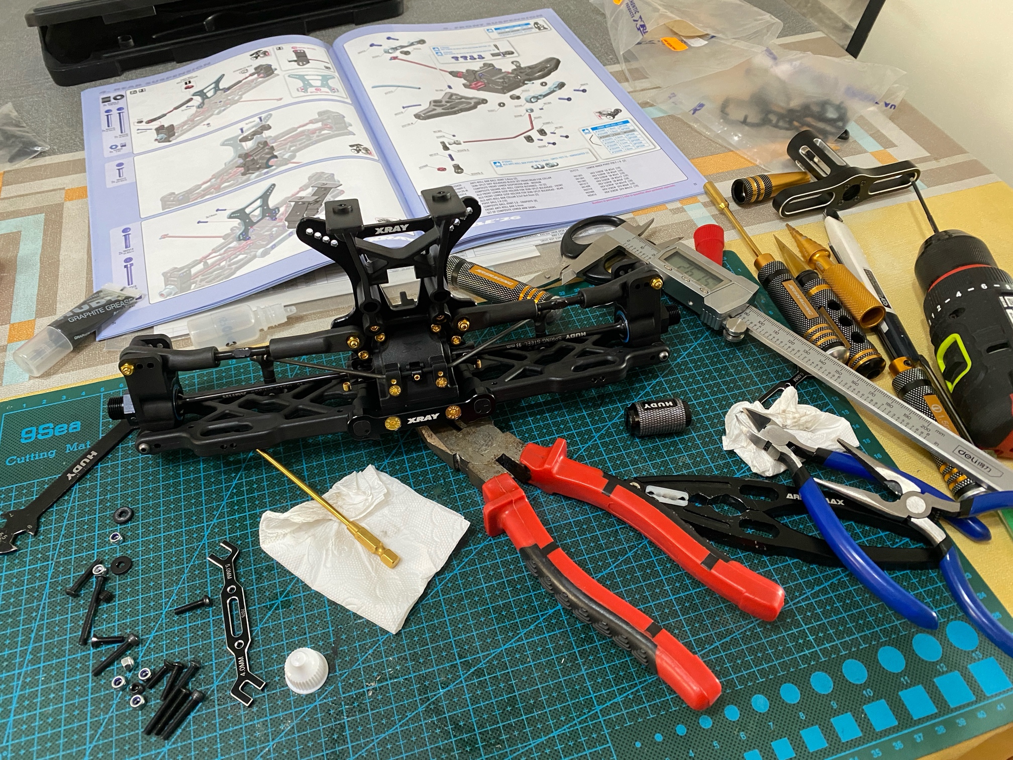

Xray XB8E 2026装车第三天,后桥。别看今天干的活少,正经挺杀时间呢,主要是这拉杆也太难拧了?我本来就最讨厌拧拉杆和开车壳,然后每次kit车还都不可避免,但即使如此,这辆车的拉杆也是我拧过的最费劲的一个没有之一,除了滴了点油润滑以外,我甚至还用上了开孔器扩孔,即使如此还是拧坏了我两个扳手,真是要血命。使出洪荒之力之后终于算是拧完了装车上了,但这以后调车可咋整,愁人。

发表于 26-3-26 14:42:30 来自手机 |显示全部楼层 来自: 中国辽宁
就会瞎几把摁 发表于 2026-03-25 06:59
不行我不服,等保养的时候我得给换了
xray的O圈就这样,涂点o圈油按进去严丝合缝。别问我为啥了解

不是,我是想换o圈,内外外径小一点,粗细也许大一点?
