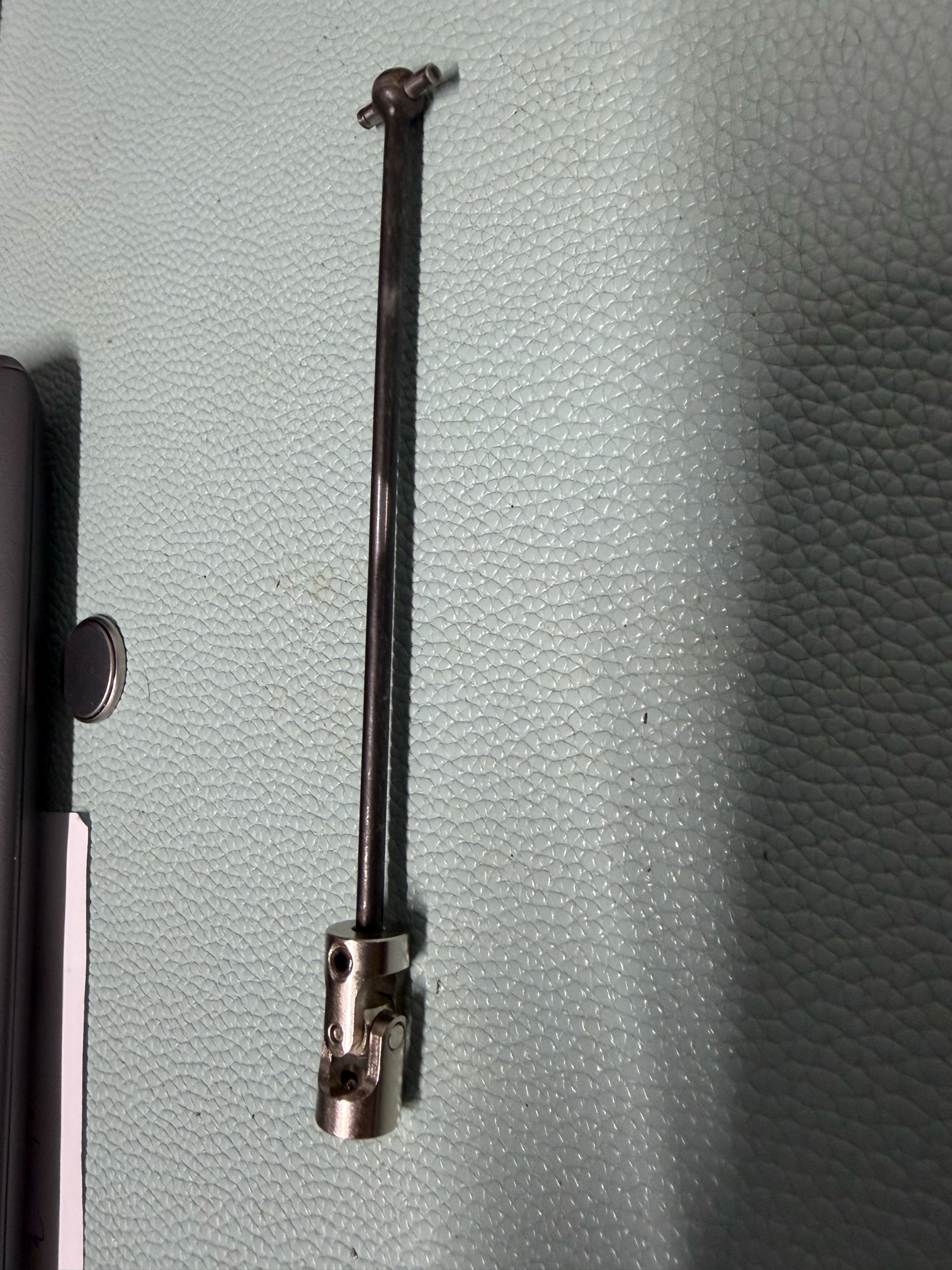

不讲武德的86 RC 新手 发消息
发表于 26-3-6 21:01:03 来自手机 |显示全部楼层 来自: 中国浙江杭州
可以试试这么改,万向节很便宜。换完也挺稳的,就差耐用性测试了

邦嗯的男人 RC 新手 发消息
发表于 26-3-7 20:04:20 来自手机 |显示全部楼层 来自: 中国湖南娄底
链接给个呗

不讲武德的86 RC 新手 发消息
发表于 26-3-7 22:05:32 来自手机 |显示全部楼层 来自: 中国浙江杭州
拼多多搜万向节,我这个是5mm+3mm的,km拉力用着还挺好,狗骨切掉一头打磨个几米平面就行,
