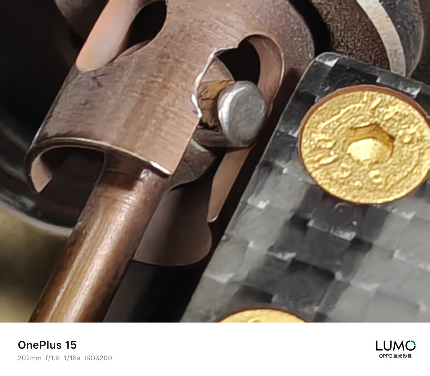

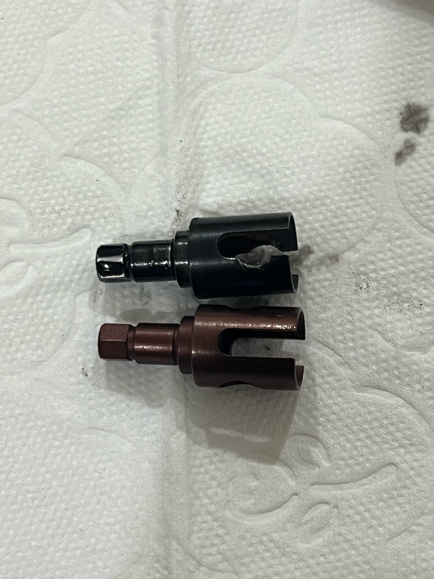

8.5t车子很好玩,就接杯太拉胯,全阔口,看来厂家主要在接杯上压缩成本?毕竟op 前中后差3对接杯就要180,还有分段中轴100。ptg2暴力玩3年,一看接杯像新的一样,我可是6.5t开turbo玩的(最后的图)。另外原厂中差打开,油太稀了,水一样,卸动力啊。我换了10w,已经是膏状,不流动的。不懂原厂为啥灌这么稀。

升级的会好一点  差不多50排电之后的样子

9804这种情况跟本身结构以及材料有关系

就算一样材质跟电设手法有关系,经常开关手接杯是磨损快,不过耐久肯定是ptg 接杯最耐用是Ar10车轻,三差  也比较省轮胎

可能是考虑重心,前后轮到接杯和传动轴都有一定角度。 这样会导致接杯磨损面积变大,加速磨损。

结构问题,并不是材料问题。差速器接杯是e扣固定,会摆动,加速发热和磨损。加点垫片会好很多。

楼上都是正解  中传角度过大 特别是前中传是磨损最快的 有横向摩擦   楼上ptg接杯也磨损快的可能是车高调太高了  总的来说9804弹簧钢材质还是比ptg差一点点
