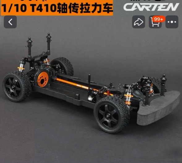

如题,打算装个kit的拉力,xpress at1sr和carten t410 rally都是官方电房车架的拉力版本,那个更值得推荐
大概看了一下,有人反应t410接杯软,10组电就出豁口了,不暴力开还会这么快吗,而且这个车差速没有油封片,会不会漏油
感觉t410整体比at1sr有性价比,at1sr差速齿轮是尼龙的,中传和接杯好像也是?没有前差,所以at1sr接杯没问题吗
操控不担心,主要关心省心程度和避震下行程,t410避震下行程好像蛮长的

kit拉力为啥不选ptg和ar。你说的两个车配件都不好找
心魔 元老 Fans 发消息
发表于 26-2-27 10:28:30 来自手机 |显示全部楼层 来自: 中国
不要买carten,接杯很软,非常容易坏,得换,但是……好像除此之外没啥别的大问题了

两台都有,t410rally现在不建议买了,它出那会,ar10 9804 s10之类都没出,现在千元都车架,上面3台都比它好,s10还多送个车壳。它没什么特色,就是个缩水ptg2。at1sr可以买,它比较特殊,操控非常好,悬浮波箱,缺点就是op件很贵,配件不太齐全。t410值得买的电房场t410r,全碳架,410rally是胶兜。
