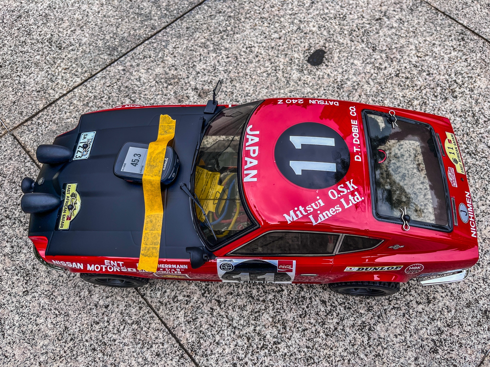

人家说了同配置为啥这台车就慢,又没说要跑多快,没什么建设性的意见就算了还非要说点儿有的没的
皮带传输跟轴传输不一样,还有齿比,还有车架结构,重量,轮胎等多重因素。反正拉力我不建议快。看视频这速度操作很流畅了。拉力车速度过快反而对车子损耗过大。

我是觉得拉力车可以不快,但是如果和小伙伴一起玩跑太慢肯定也没啥意思,而且我同意楼主说的跑个50左右应该是正常的,跑30确实有点问题毕竟很多攀爬都可以跑到30了

是的,就感觉8.5t不该这速度,毕竟重氪的车,希望玩明白,如果车架确实吃不了这动力,纯性能浪费,我就降成有刷superstock,主要想找出原因。因为其他车架8.5 6.5上了就变快,很简单,很线性,xv01有点反直觉

感觉得分别对比一下,如果是单纯测试极速,应该找个大直道,油门打底直线加速看最终尾速多少,这个应该只跟kv值、齿比有关。
如果是视频中那样跑圈测来的极速,那综合因素就比较多了,xv01的确结构上比较劣势,首先就是重心靠前,先天加速慢得多。
其次是皮带跳齿,不知道你的8.5T是多少kv,我用3600kv的加速就跳齿比较严重了,已经op了加强皮带了,估计下一步得op皮带轮,再紧一下皮带

上次我说同齿比同动力,xv01速度甚至不够xv02带中差快

对啊,xv01很卸动力,8.5t xv02要起飞了,哈。说皮带问题,玩ta08 trf420 也皮带,13.5t就很快,绝不会玩到头顶一个问号,xv01确实上套superstock就行了。

问题其他车同一个广场也很快,不说无刷,我拿个京商有刷rtr同一个广场绕都45。
