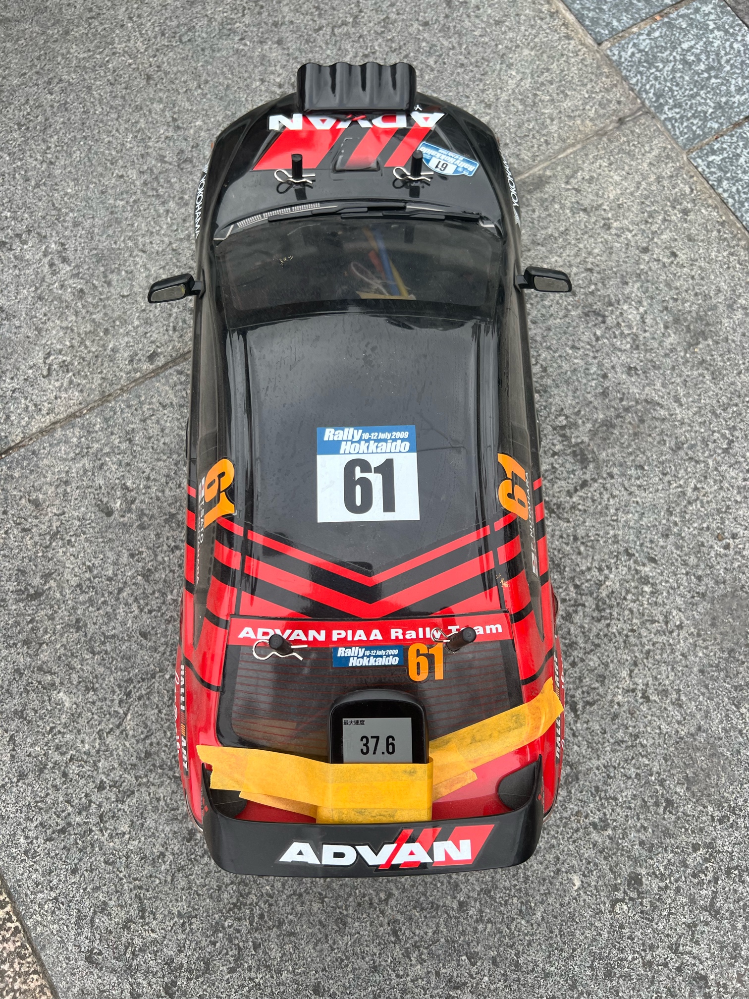

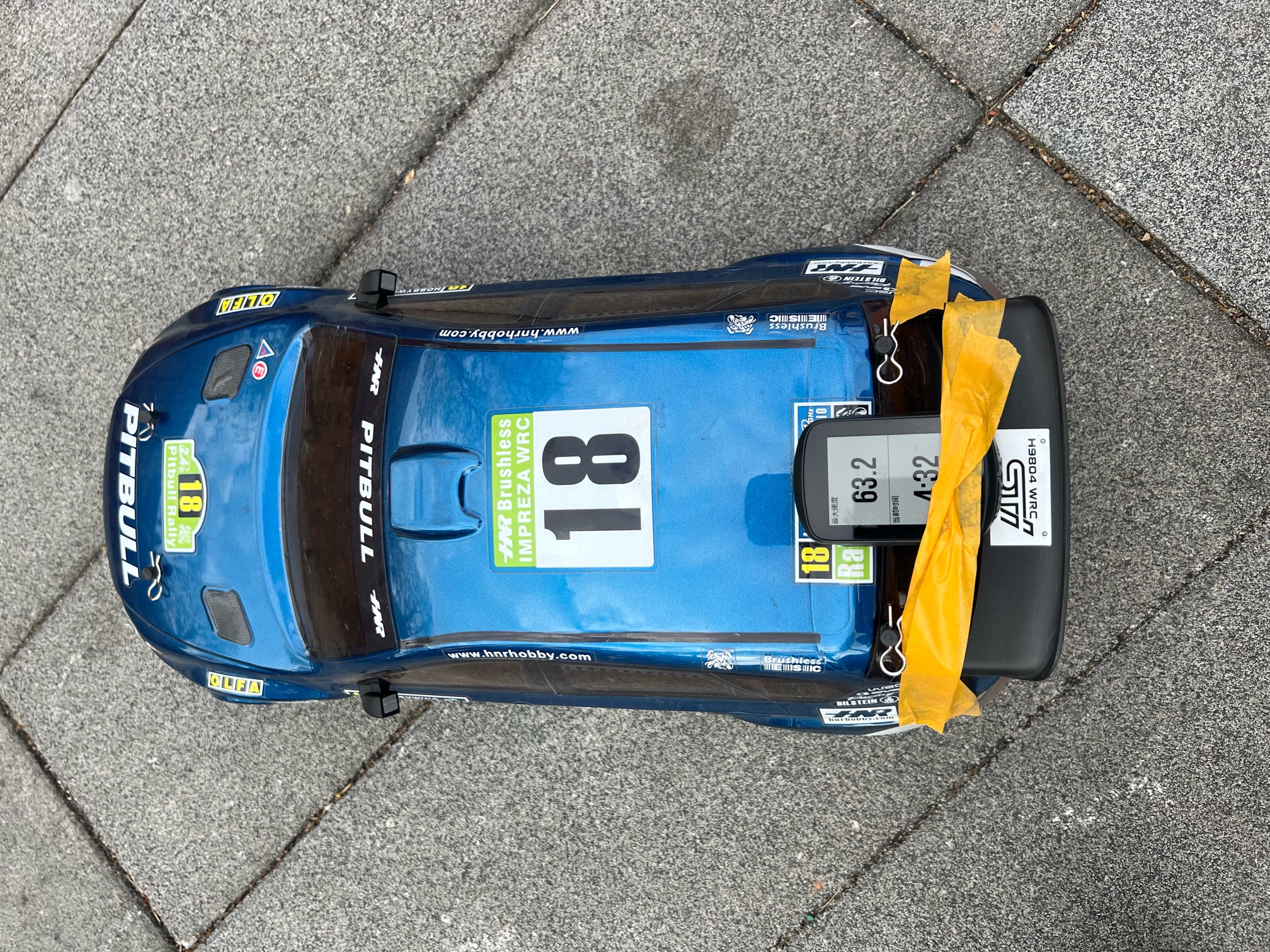

唯一一台把我玩迷糊的车,今天测了下速才37.6??玩着很顺滑静音,扭力输出ok,玩了两组电跪了,小孩多,下次找个大场地认真再测,起码得跑50+才正常。没拍视频,运行参考旧视频,同一个场地,车除了换g齿,没调整。玩着我还觉得车子挺快的,实测这么慢。同一套8.5t 9804跑63,ar10也60左右。感觉最大可能是跳皮带??皮带也是op了加强皮带,皮带轮当然也op了金属的,回去调调张力。难道是gps坏了,哈。

终传比问题吧

发表于 26-2-12 18:43:48 来自手机 |显示全部楼层 来自: 中国北京
我觉着传动损耗太大了吧

极速37吗?皮带跳齿应该只是加速阶段,极速应该不影响吧?

发表于 26-2-12 20:10:55 来自手机 |显示全部楼层 来自: 中国广东佛山
pop4343pop 发表于 2026-02-12 18:43
我觉着传动损耗太大了吧

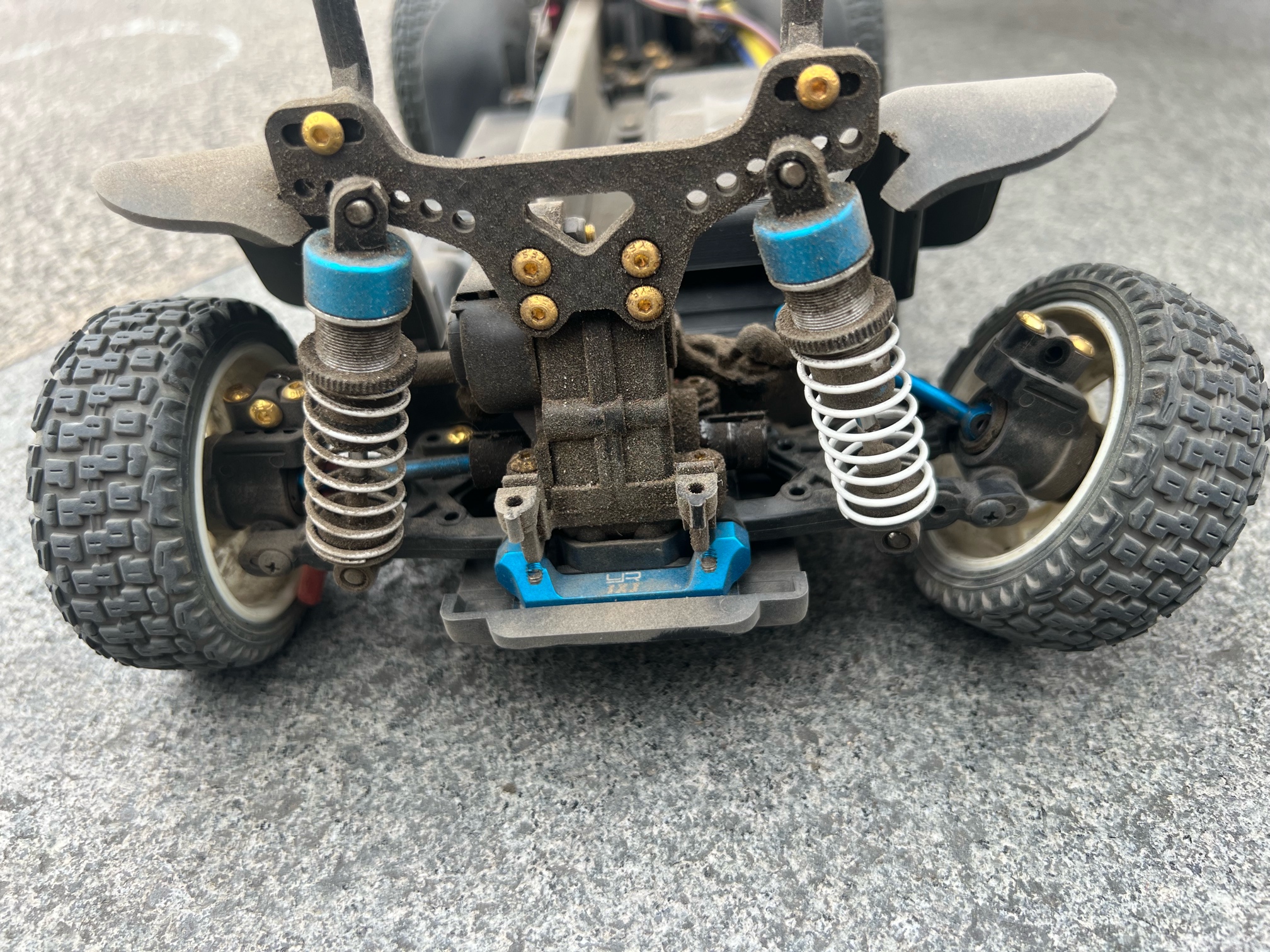

有可能,30几拿出去谁都跑不赢。现在只能调调皮带张力,另外车头太重对前驱是好事,对四驱会不会是坏事?丧失太多后轮的抓地力,毕竟没有中差。难道要后面加配重压一压后轮

发表于 26-2-12 20:45:46 来自手机 |显示全部楼层 来自: 中国广东佛山
对,极速,我严重怀疑车头太重对四驱是副作用,后轮不够抓地,调整方向,之前前后避震油都500,改前700,后400,后面加铅块压重。皮带张力呀紧?

发表于 26-2-12 21:27:44 来自手机 |显示全部楼层 来自: 中国北京
俩个字: 换车!  既然去比赛。
