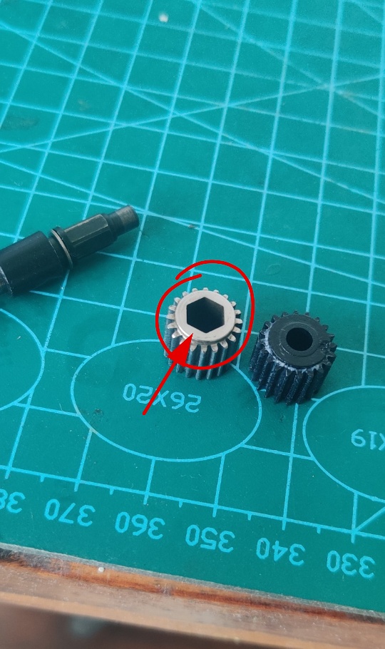

妮妮哈巴 发表于 2026-06-06 11:11 用0.1mm的,多试几下就行,我一共塞了0.2 |
妮妮哈巴 发表于 2026-06-06 13:32 这样啊,那没招了,我的0.2mm六角齿,配上田宫的过渡齿,超顺滑 |
田大爷忠实粉丝 发表于 2026-06-06 14:02 垫片尺寸是不是4*6*0.1的? 你那个33t的过渡齿是不是也用了这个型号的垫片? |
| 我波箱改了全套这个齿,垫片微调啊!我xv01用的xr10prog3电调+v10/6.5t电机,开t,电池2s140c,去电房车场从早晚到晚,十几组电,第二天检查,齿轮波箱传动一点儿事儿没有,超级顺滑 |
妮妮哈巴 发表于 2026-06-06 15:21 记忆中是,六角齿用了,33t没用 |
妮妮哈巴 发表于 2026-06-06 11:11 我找到问题了,你把这个金属六角齿凸出的台面磨平,磨到跟齿轮齐平,然后再套到轴上,磨的那一面+1-2毫米垫片,就可以非常完美的无位移了 ![]() |
loveislove 发表于 2026-06-07 16:58 是的,你这个方法可行,但我没有工具保证磨平的精度,再就是改用4*5的垫片,让垫片能穿过这个六边形又恰好挡住主轴。 |
