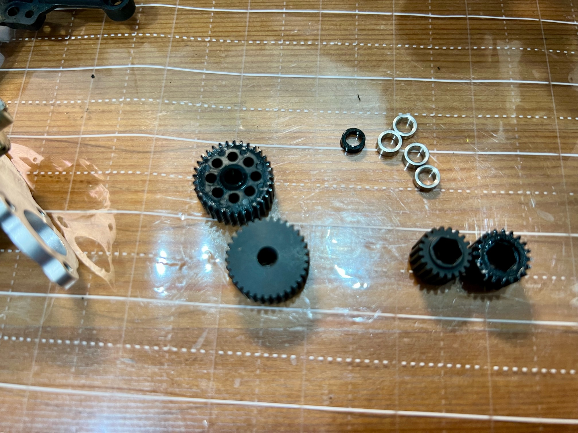

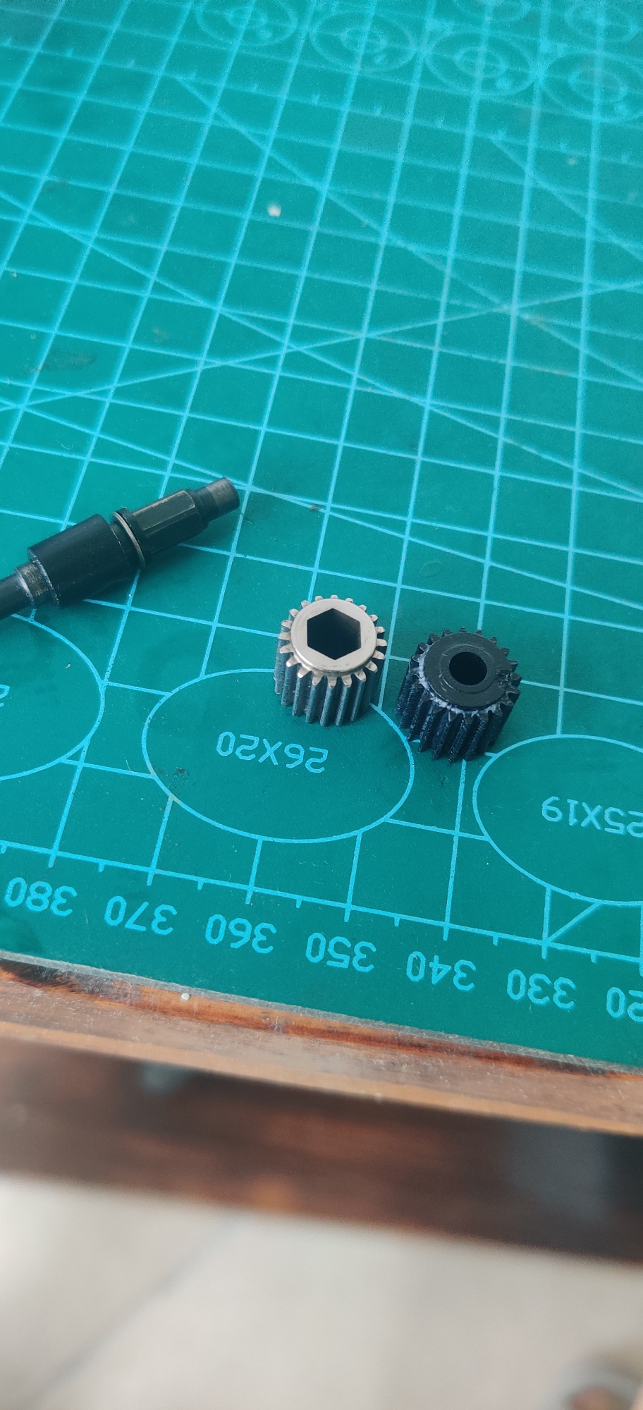

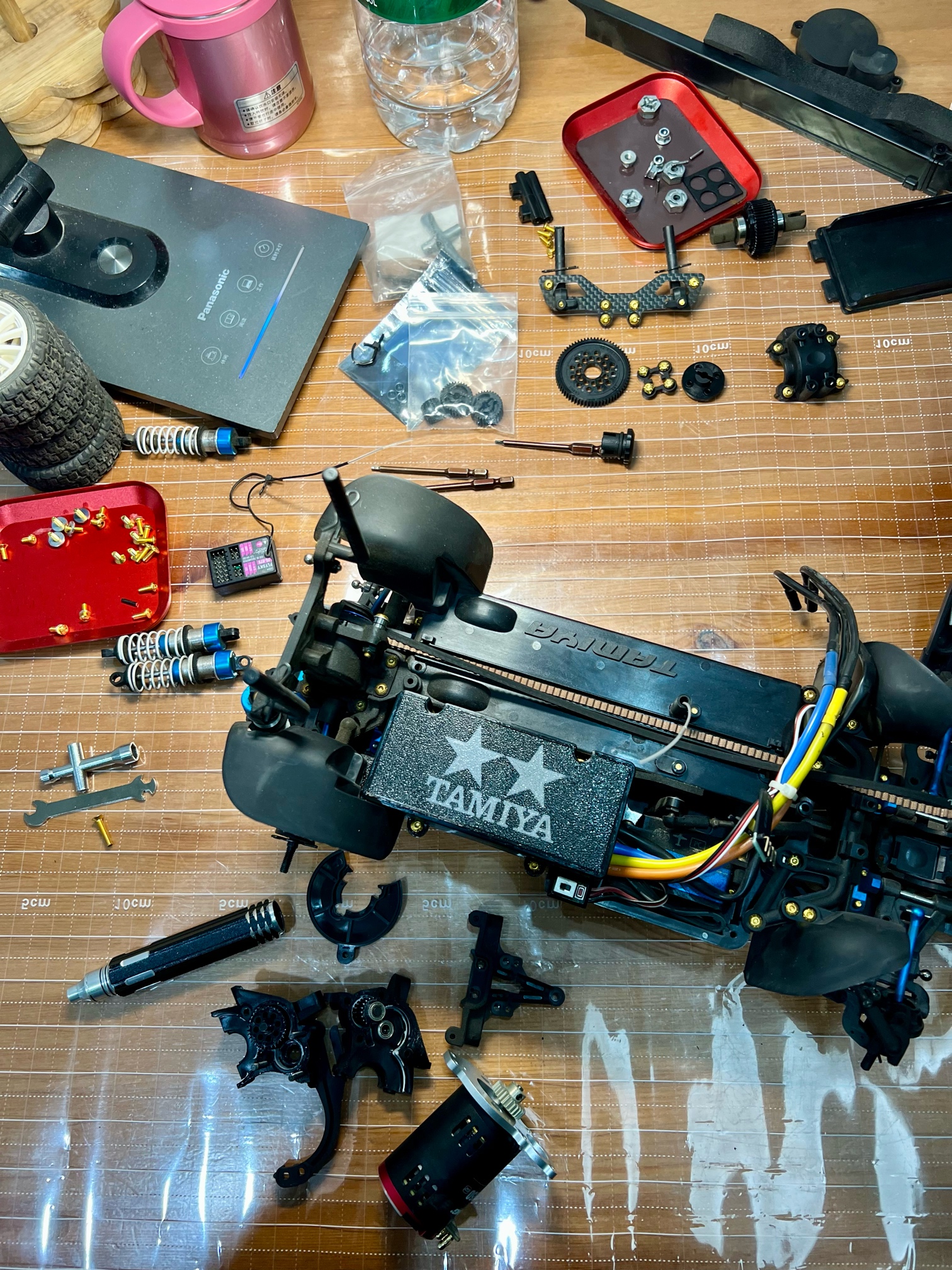

这车维护是麻烦,这套金属六角加金属33t,波箱不合盖很顺,合盖就转到某个角度很卡,换另一个33t,穿过中轴都磨,两个大齿公差都很大,唉,但万幸,金属小齿能用,配合原厂塑料33t过度齿,很顺滑。那最佳方案就用这个六角小齿,配合田宫或者YR的33T op件,我顺便将另一个脆弱点nn4也换了金属,应该可以放开玩8.5t了吧,33t op件也买了,没到,扫了再换。短时间都不想再拆,累死。

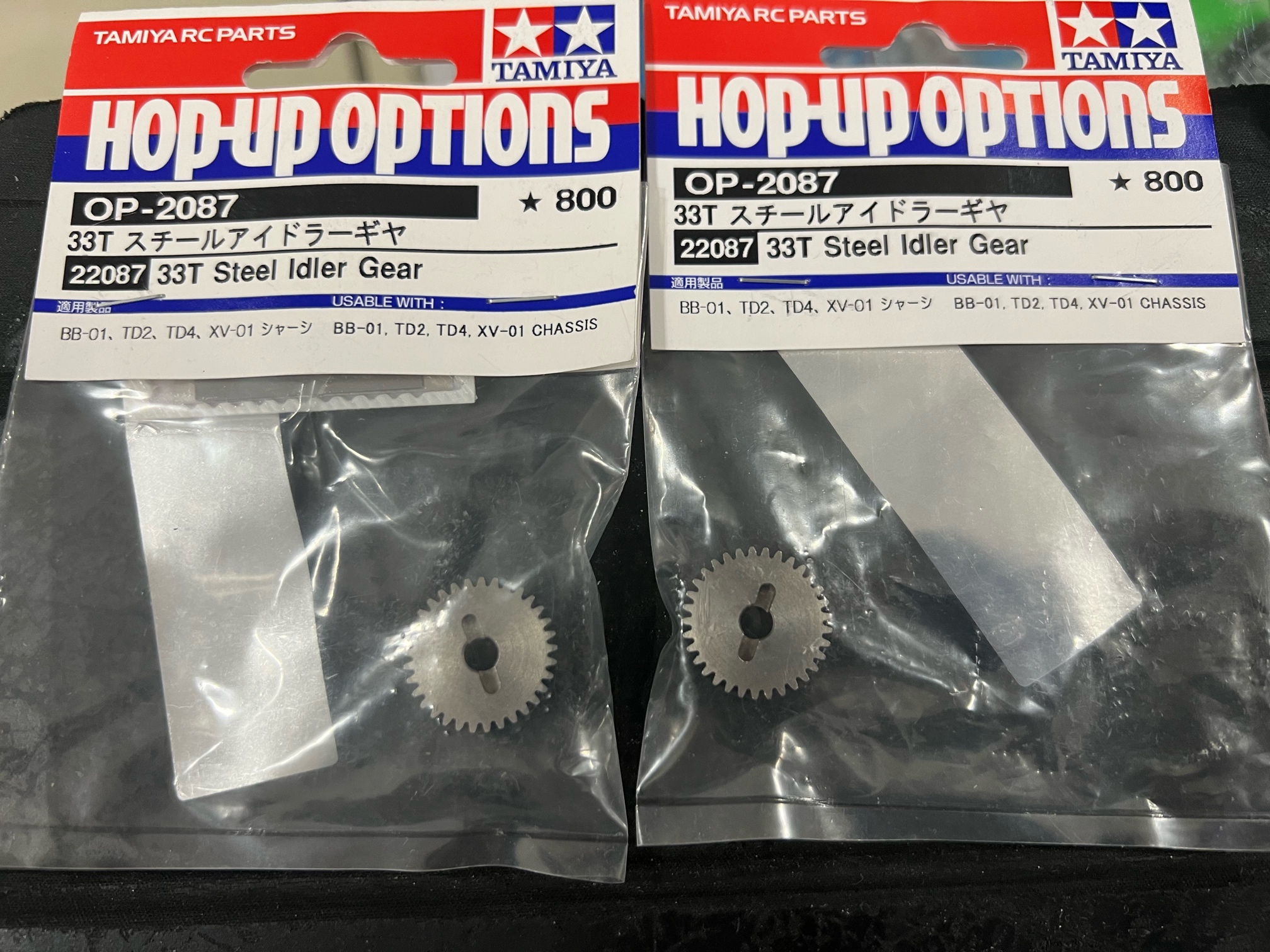

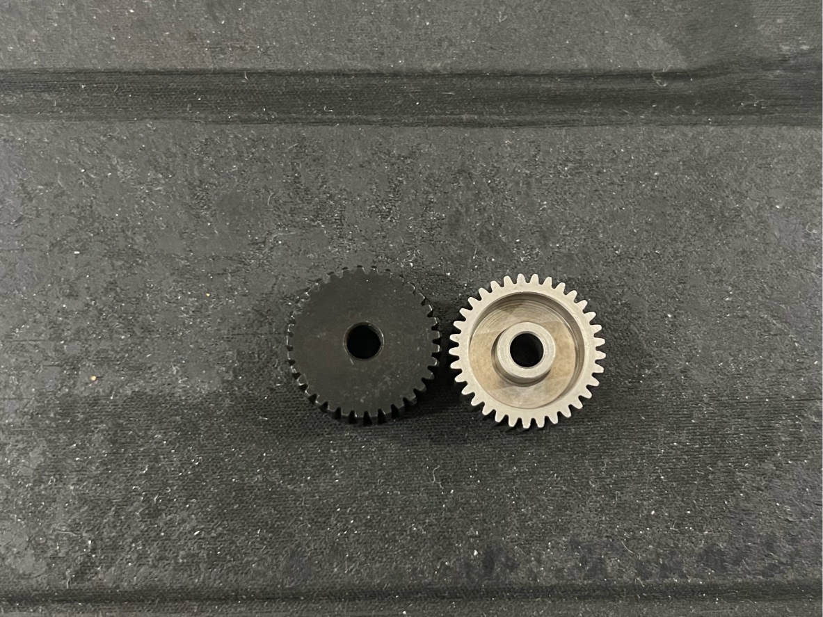

田宫op到了,和小作坊的区别,除了精度,就是有偷轻设计,作坊的非常重,肉眼看田宫的齿高一点,瘦一点?奇怪田宫和yr都只有33T过渡齿的金属op件,都不做20T六角的小齿。

对,暂时只能这样,没问题,很顺。田宫33t金属op肯定是最优解,有一圈偷轻,yr的看着很像小作坊同款,估计也重。

大佬 你这个金属六角齿 装上去 轴向位移有多大? 原厂的塑料齿是有轴向限位的,我买的金属齿没有轴向限位,用各种垫片调都不能都不能达到原厂的顺滑和小位移。唉
