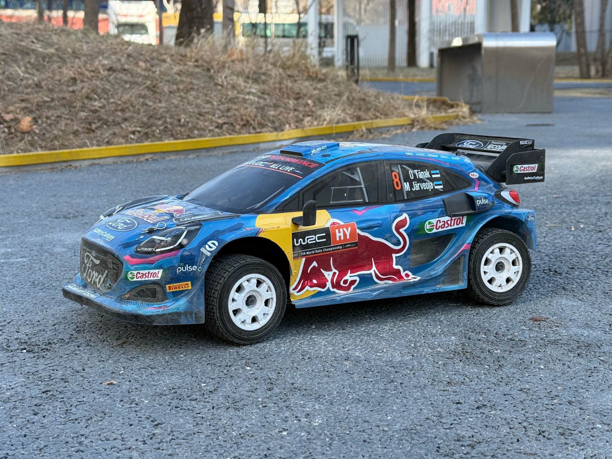

别去动它,就这样行了,这个角度半轴都有点受不了。
你是不是想要巴哈1000的超大行程?我跟你说,那个的前面是没半轴的,妥妥的后驱车,后面又是巨长的拖曳臂直桥,后轴也是超长的,所以能实现超级大行程又不会卡轴。你想四驱拉力车也搞这个不现实。
我是想弄成这样,baja什么样我当然知道
短卡拉力迷 长老 Fans 发消息
发表于 26-2-2 15:13:35 来自手机 |显示全部楼层 来自: 中国北京
我下地当然就拧回去了,我就是想看看绞牙到底是个什么样
