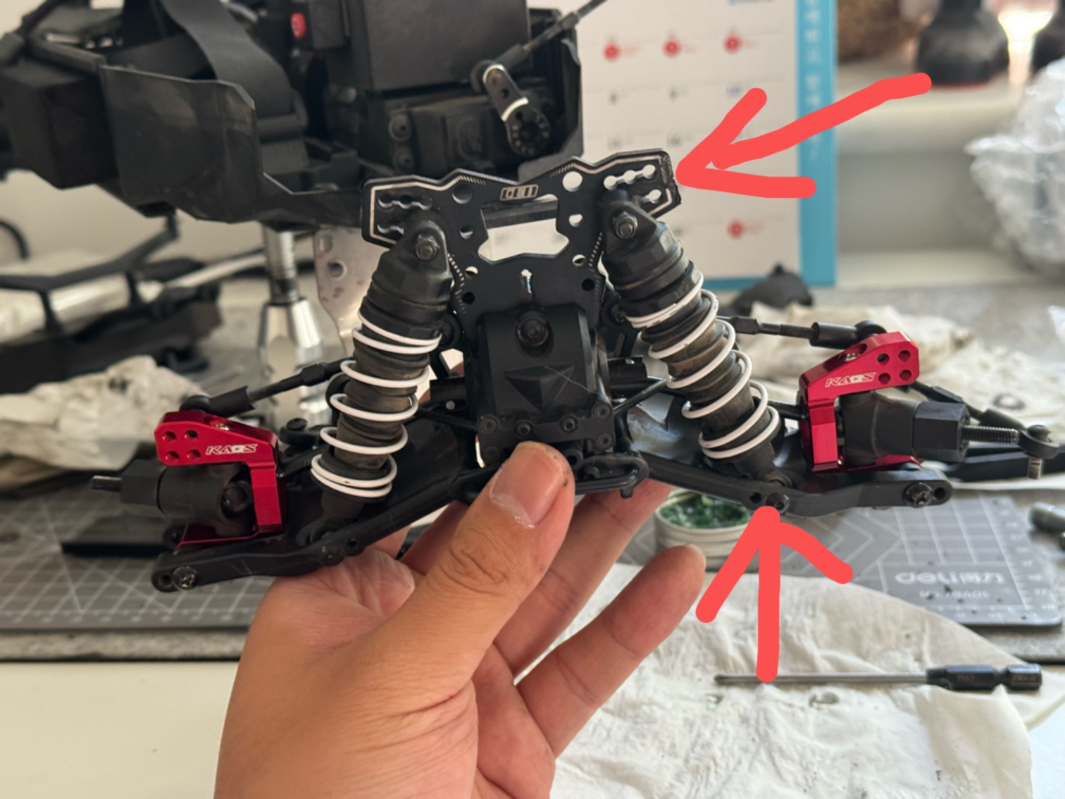

这行程我爱了

问一下尾翼怎么固定的
loveislove 金牌 Fans 发消息
发表于 26-2-1 18:40:19 来自手机 |显示全部楼层 来自: 中国四川
你不装避震把车拿起来也是这行程跟绞牙有啥关系
fengshuyu 超级元老 发消息
发表于 26-2-1 19:08:17 来自手机 |显示全部楼层 来自: 中国四川成都
你这个要换长避震才行

东门吹鳕 高级 Fans 发消息
发表于 26-2-2 11:34:28 来自手机 |显示全部楼层 来自: 中国
这个车可以通过避震蝴蝶架和摆臂的孔位调节车高的,蝴蝶架原厂就已经是高车高的设置了,可以通过摆臂上使用内侧孔位进一步通过改变悬挂几何抬高车高

短卡拉力迷 长老 Fans 发消息
发表于 26-2-2 12:48:04 来自手机 |显示全部楼层 来自: 中国北京
这个我试过,问题是在空中的行程还是不够大,我打算换一个短卡的避震试试
vincent520 金牌 Fans 发消息
发表于 26-2-2 13:12:58 来自手机 |显示全部楼层 来自: 中国湖南邵阳
换避震 传动轴的问题又来了  解决了传动轴   然后又是摆臂 c坐的问题  牵一发而动全身
楚大弟 元老 Fans 发消息
发表于 26-2-2 14:35:42 来自手机 |显示全部楼层 来自: 中国
短卡拉力迷 发表于 2026-02-01 14:38
那你告诉我咋提升行程?拧到底确实会比不拧长,但没姿态
你先AI问一下悬挂行程是指什么吧,这么基础的东西还要解释累死了。
然后把绞牙返回原厂位置,姿态自然就好了
楚大弟 元老 Fans 发消息
发表于 26-2-2 14:40:59 来自手机 |显示全部楼层 来自: 中国
别去动它,就这样行了,这个角度半轴都有点受不了。
你是不是想要巴哈1000的超大行程?我跟你说,那个的前面是没半轴的,妥妥的后驱车,后面又是巨长的拖曳臂直桥,后轴也是超长的,所以能实现超级大行程又不会卡轴。你想四驱拉力车也搞这个不现实。
