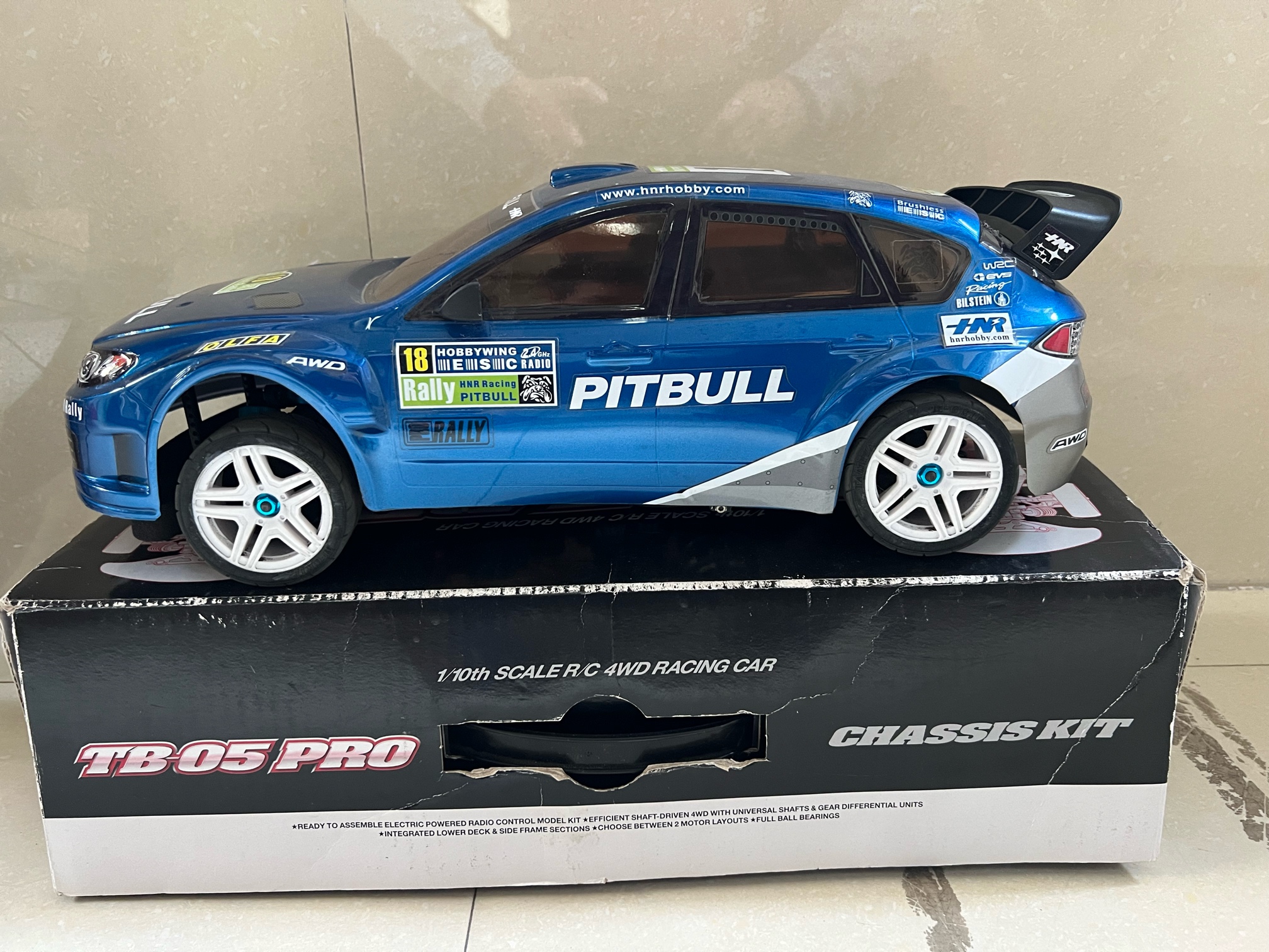

可以买鸿诺的壳,一毛一样,就差拉花有差别,版型很正,我田宫,鸿诺都有
鸿诺那个斯巴鲁轴距是260吧,田宫这个不是257吗?
没所谓的,257 258 260不差那点,有闲就打磨打磨,垫垫片调轴距,没时间就直接剪车壳。我xv01在旧屋,你可以看看把鸿诺的车壳套电房tb evo6上的效果。

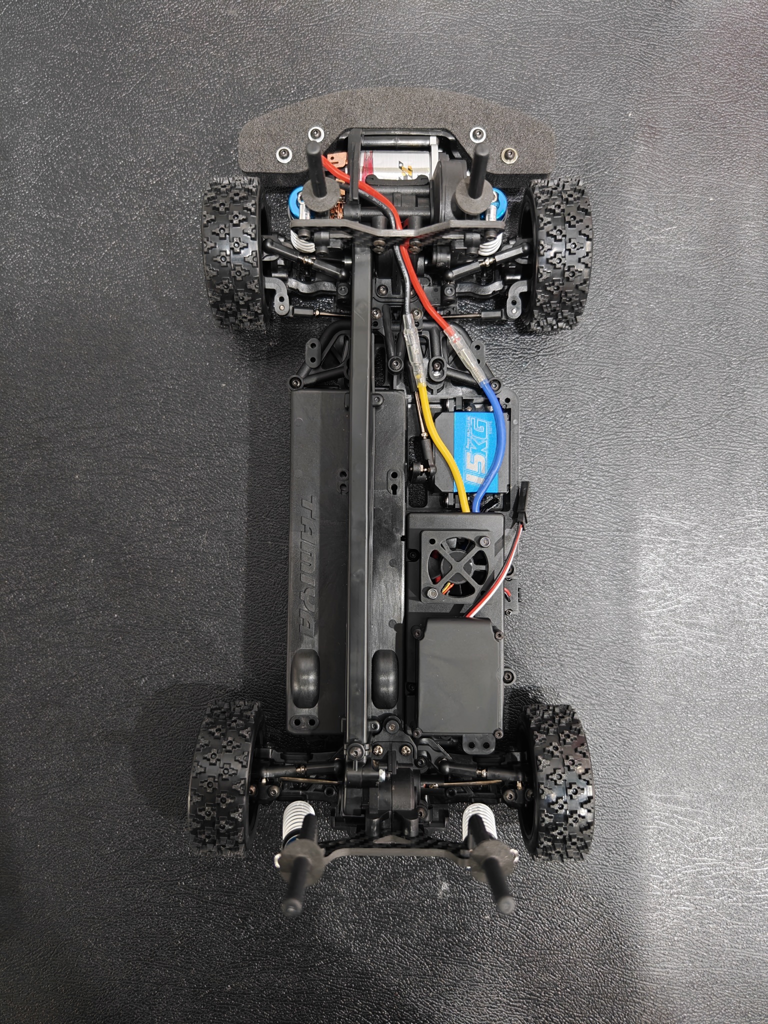

只op了长脚避震和避震架,原厂就很好跑,17t有刷电机,原厂齿比速度正好,姿态完美。

没有,有刷的速度不需要,坏了再说,目前5-6组电了,完全没问题。
