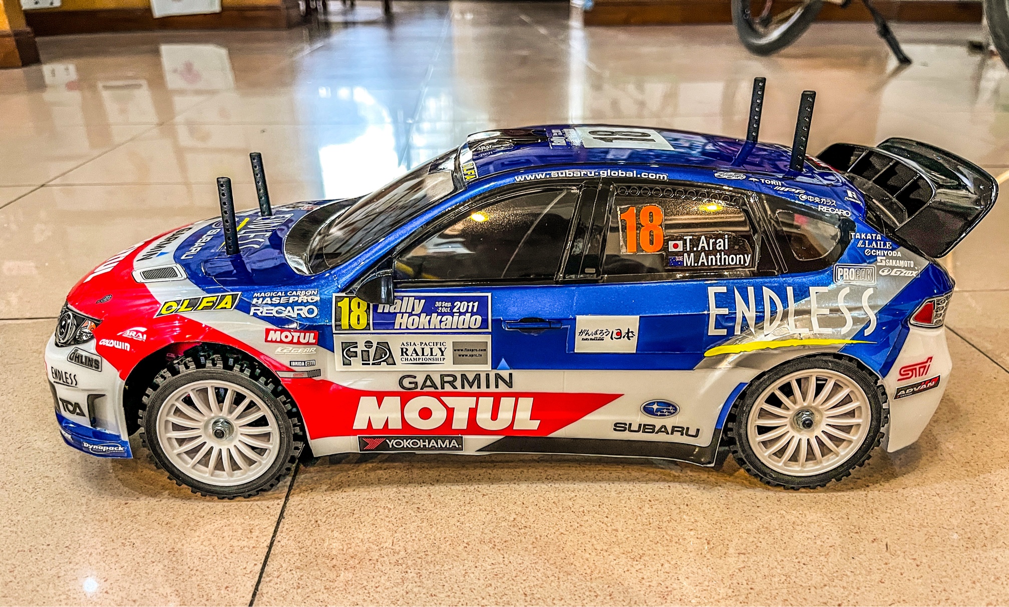

这个电调应该会很好用吧 对这个车够用了 我也想着这么配呢
他们叫我墉子 中级 Fans 发消息
发表于 25-12-29 15:22:31 |显示全部楼层 来自: 中国天津
max10g2套动力是不是用这车上不太适合,车间会经不住
灰光 高级 Fans 发消息
发表于 25-12-30 08:37:25 来自手机 |显示全部楼层 来自: 中国江苏
max10太重了  这套重量轻,但是只能上2s,足够用了
灰光 高级 Fans 发消息
发表于 25-12-30 08:41:53 来自手机 |显示全部楼层 来自: 中国江苏
猫和老鼠的往事 发表于 2025-12-28 16:02
我也想搞xv01,可是得喷漆,哎放弃了
喷漆简单的,贴纸才是真费手,得一个一个剪,喷漆一个小时,贴纸要贴一天
灰光 高级 Fans 发消息
发表于 25-12-30 08:43:37 来自手机 |显示全部楼层 来自: 中国江苏
好用 但是不防水,而且电调默认竞赛模式只有前进和刹车,要买设置卡重新调
biaggi173 长老 Fans 发消息
发表于 25-12-30 10:01:16 来自手机 |显示全部楼层 来自: 中国广东佛山
同款来援,xv01 op了不少,为了上8.5t动力,不过忘记了替换金属的nn4,最好一开始就弄好,否则以后拆开很麻烦。这小东西出问题,车子就很不顺。有xv02就很少玩01,02玩着省心点,还能跳台。
发表于 25-12-30 10:05:31 来自手机 |显示全部楼层 来自: 中国广东佛山
我也想搞xv01,可是得喷漆,哎放弃了
可以买鸿诺的壳,一毛一样,就差拉花有差别,版型很正,我田宫,鸿诺都有
发表于 25-12-30 10:10:00 来自手机 |显示全部楼层 来自: 中国广东佛山
xr10不好用,除非比赛硬性规定,我都拆走,宁愿用酷跑120a v2 或者火箭130a,能开T,平跑大直线爆T够猛,野跑拉力漂移也够力。
灰光 高级 Fans 发消息
发表于 25-12-30 23:48:30 来自手机 |显示全部楼层 来自: 中国江苏南京
nn4装车的时候已经换了,买的不锈钢轴套,几块钱解决
灰光 高级 Fans 发消息
发表于 25-12-30 23:51:23 来自手机 |显示全部楼层 来自: 中国江苏南京
对我来说这套动力够用了,重量比较轻,而且这车原厂塑料齿轮太猛了估计也经不住造,如果搞的ptg那肯定就不用这套了,直接3s拉爆
