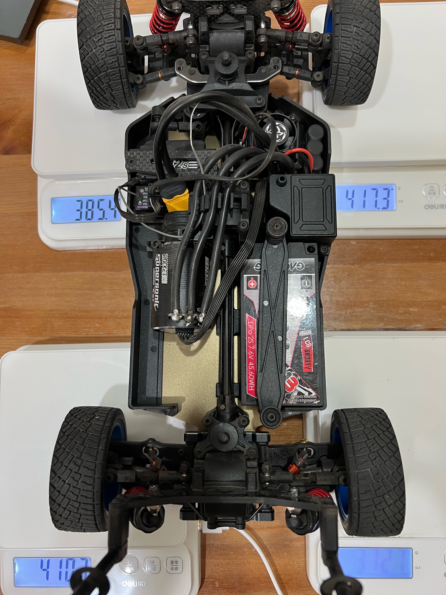

我这个电调好像塞不进电机后屁股,改天试试

刚好放前放后都有
两种玩起来区别大么

线剪短点,重新搞一下,看着一大把线就觉得凌乱

我是野兽派走线大师,哈

60元买了4个厨房秤,发现电调应该放前面更合理,如果放左下部,马达加电调就太重了,左后轮压力特别大,加配重块都不好平衡,估计会造成大小弯,轮胎抓地不一样。电调放前面左右差距不大,很容易调平衡。
