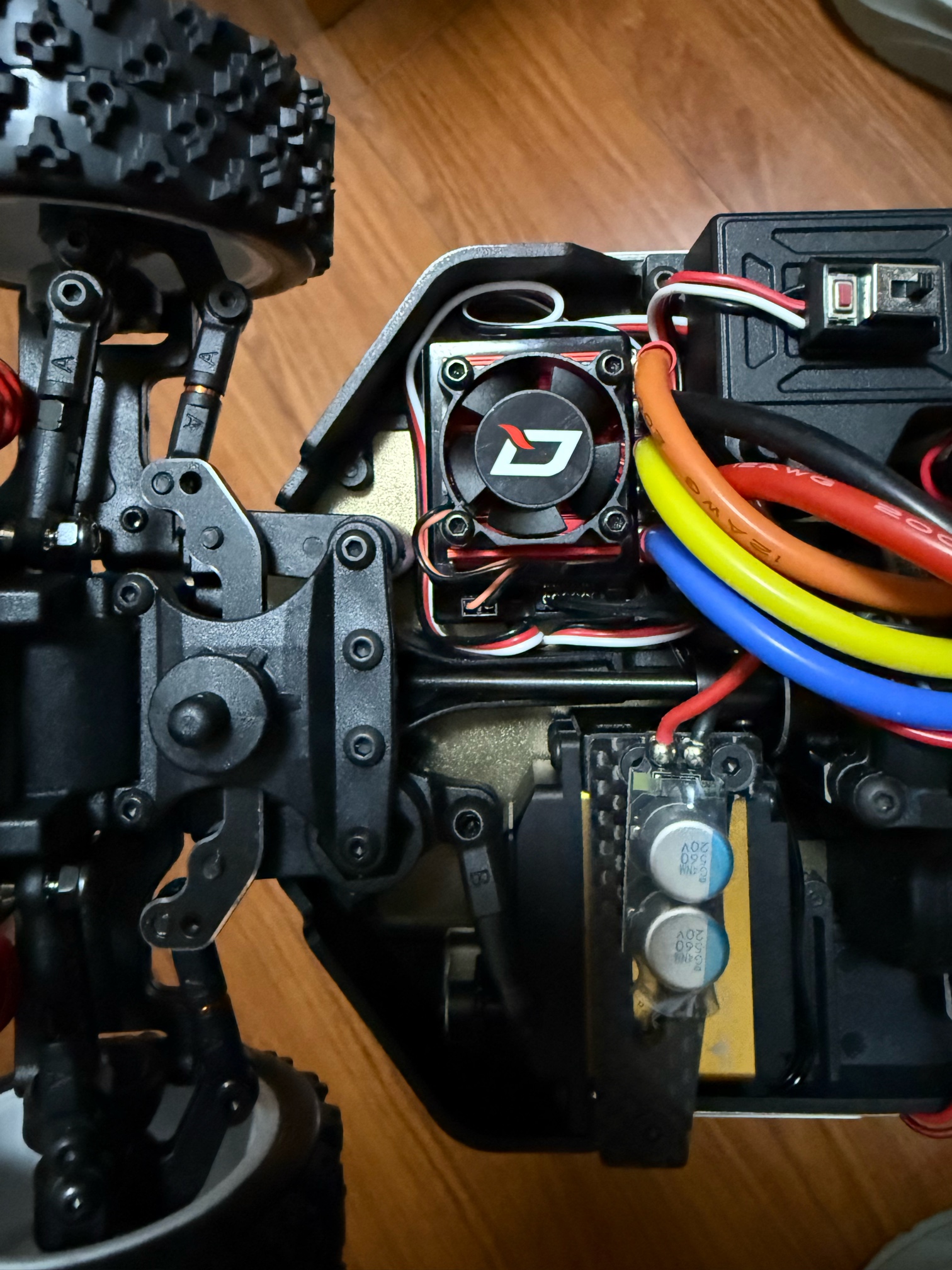

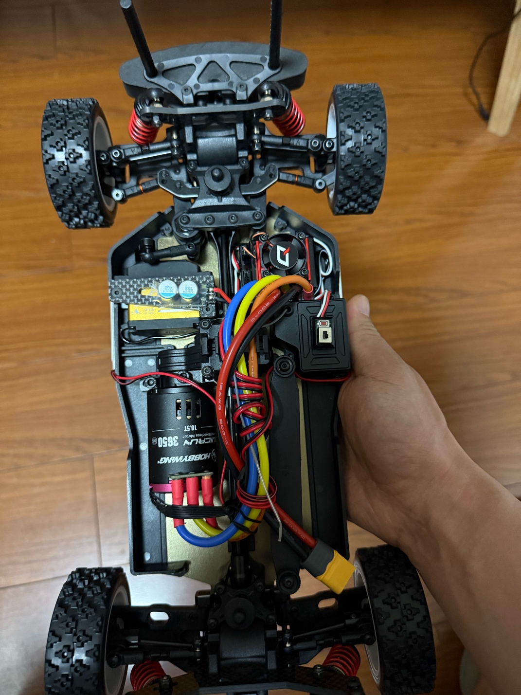

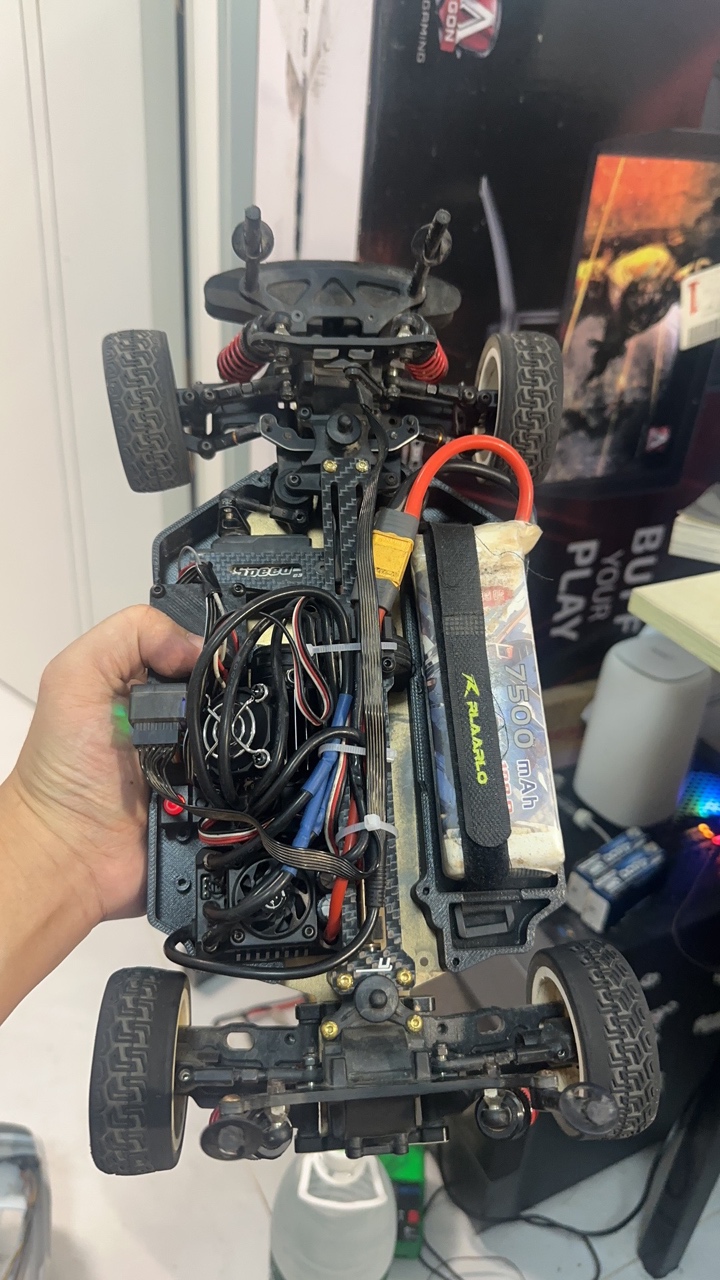

最初计划给9804配一套max10的有感无刷,但是好几个帖子都说电调太大而且那套不适合拉力换了酷跑120a。今天装车发现预留的地方是真的小,酷跑这套43*37竖着放能塞下电容,但是转向柱会蹭电调,横着放就得把电容单独搁一边,还得注意中传不能蹭到线,不知道有没有什么更好的方案,还有就是这种镂空电机是不是还得定期拆开清灰

酷跑有感线性也一般,不如换火箭130a有感加马达,和酷跑g2一样支持开t开b,参数更丰富,就是不支持高压,关键火箭有感一套才400,我装了5,6套,超级好使。9804我就用火箭8.5t一套。这个电调去带火箭v5开t,也超级有爆发力。

看来应该先问再买,搜现成的帖子来来回回基本就这几套,这个火箭就是超音速是不,电机配的是哪款,这套是不是还防水呢

不是,超音速电调是无感的,那条线是温控线,这个是有感130a,线是有感信号线

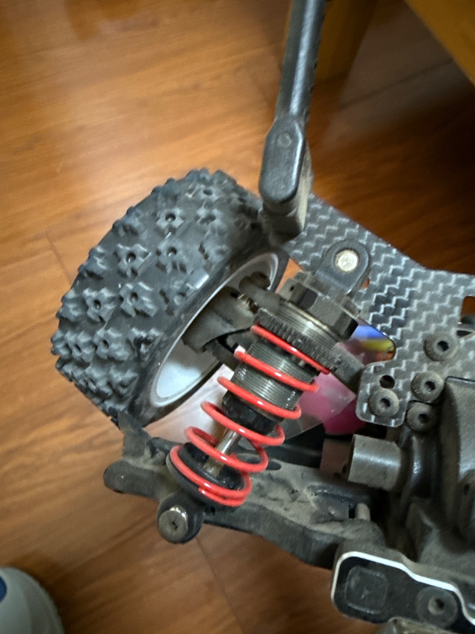

下地10分钟,气温3度,慢速侧面碰撞战损,读了。
咱就说电调放电机后面不行么

咱就说电调放电机后面不行么
刚好放前放后都有
