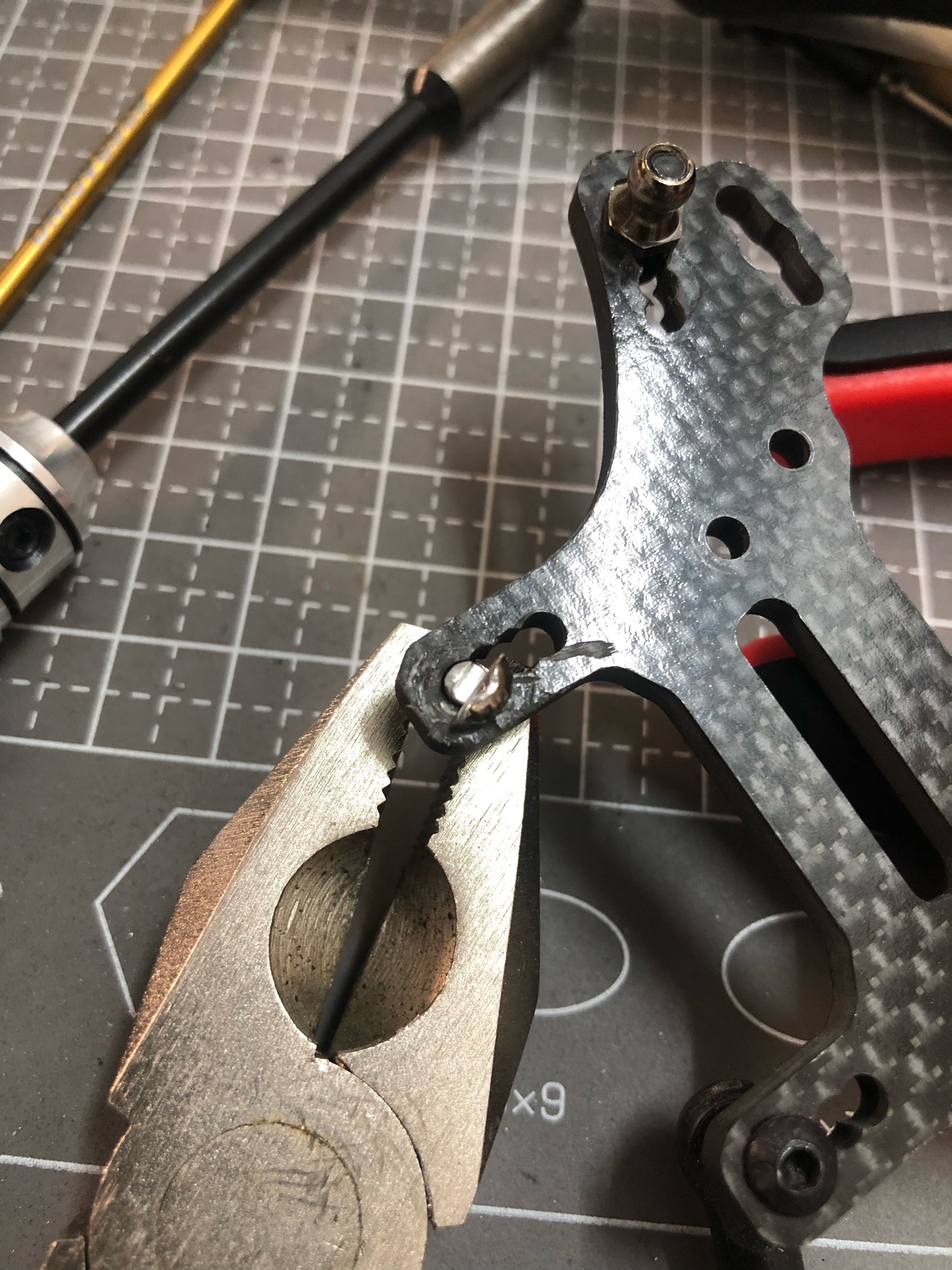

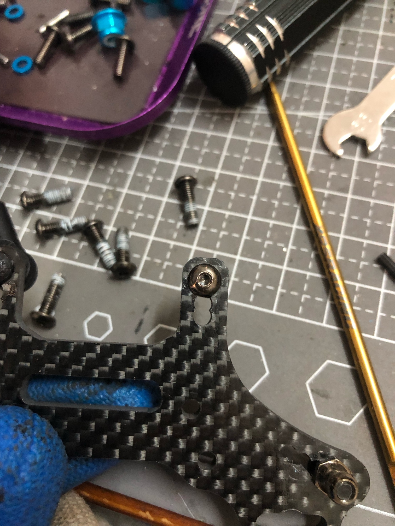

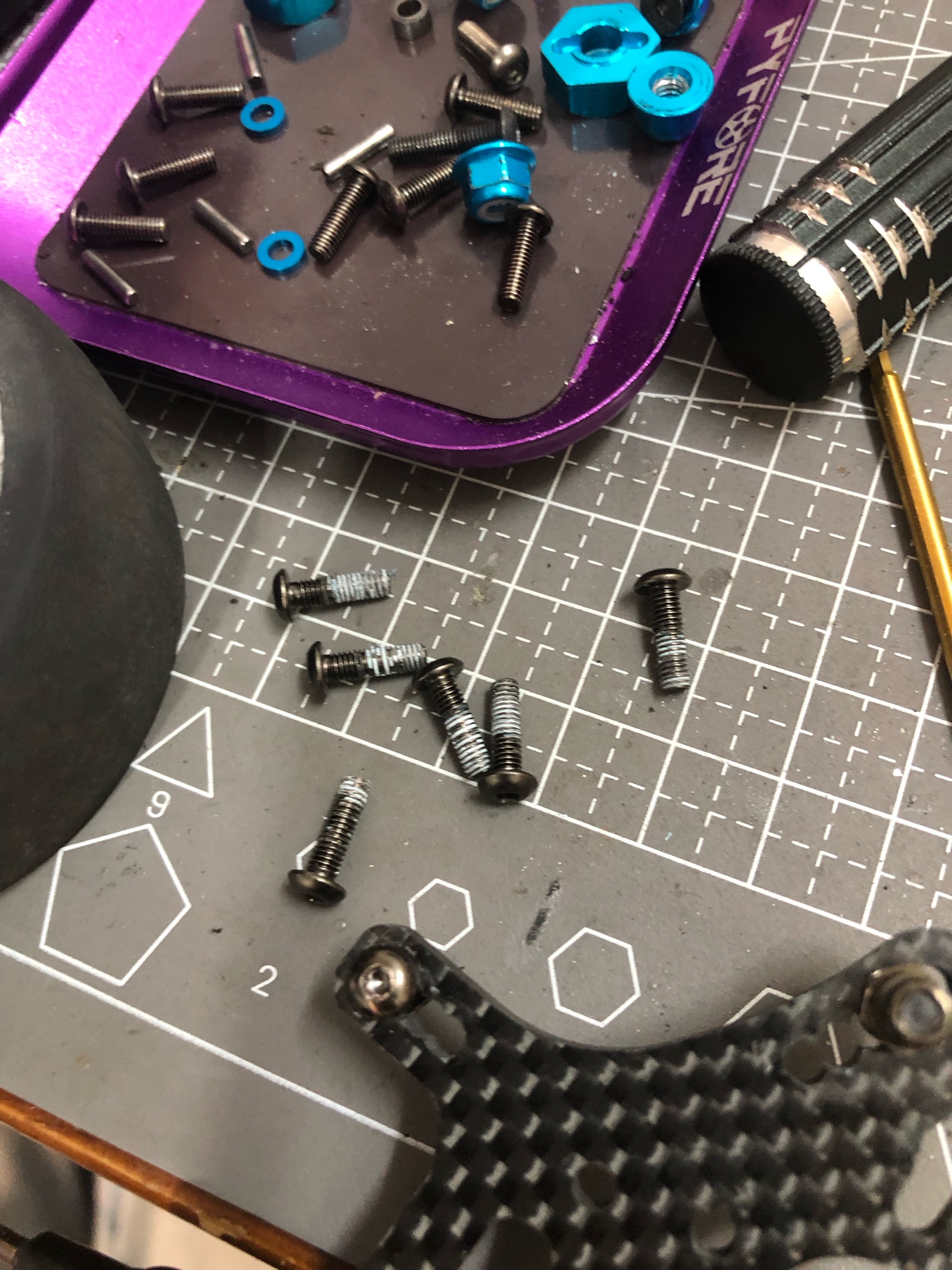

一个是怪自己经验不足,蝴蝶板这个球头螺丝胶上多了
另一个田宫螺丝太垃圾软绵绵,两下就滑,害惨了  连夜换掉

凡是打了胶的螺丝,机米之类,用电烙铁点些螺丝头加热10秒,就容易扭了
试过电烙铁,尖头直接接触 面积太小了,压根导不进热度,难道方法错了?

xv02rs?我的rs没打那么多螺丝胶。只有像tt02br那种飞坡的电越要打很多胶,不过一样会震松,最后我改了长螺丝对穿,螺母锁死,就很牢固了,但这里结实了,力就传导到下一个脆弱点。想不打胶就换螺母锁死。

买田宫之前先看下螺丝都有啥,直接全换对应的12.9螺丝
