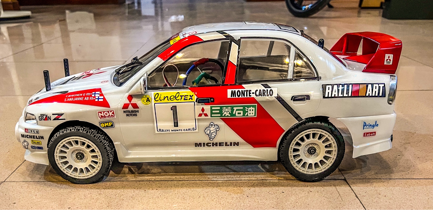

我是pc车壳用的ps也掉漆了

先噴漆無法附著,先研磨過後再噴才有附著

软是尾翼太单薄了,那也比PC车壳厚多了,用TS喷,先洗一遍,去除表面脱模剂,再喷水补土,然后喷TS,最后上一遍光油,也可以接着再抛光,就更亮了

像yr三菱壳的尾翼塑料是黑色的,我直接用ts红喷,不会掉啊。反正做壳都下地的,不用搞那么精美

可以的,我自用壳用过,三和只是没田宫ts细腻

淘宝搜搜呗,尼龙专用漆

没用底漆,强度肯定不行

一看就是没上补土,上补土吧,上之前适当打磨一下

把喷头换成田宫喷头,就非常好
