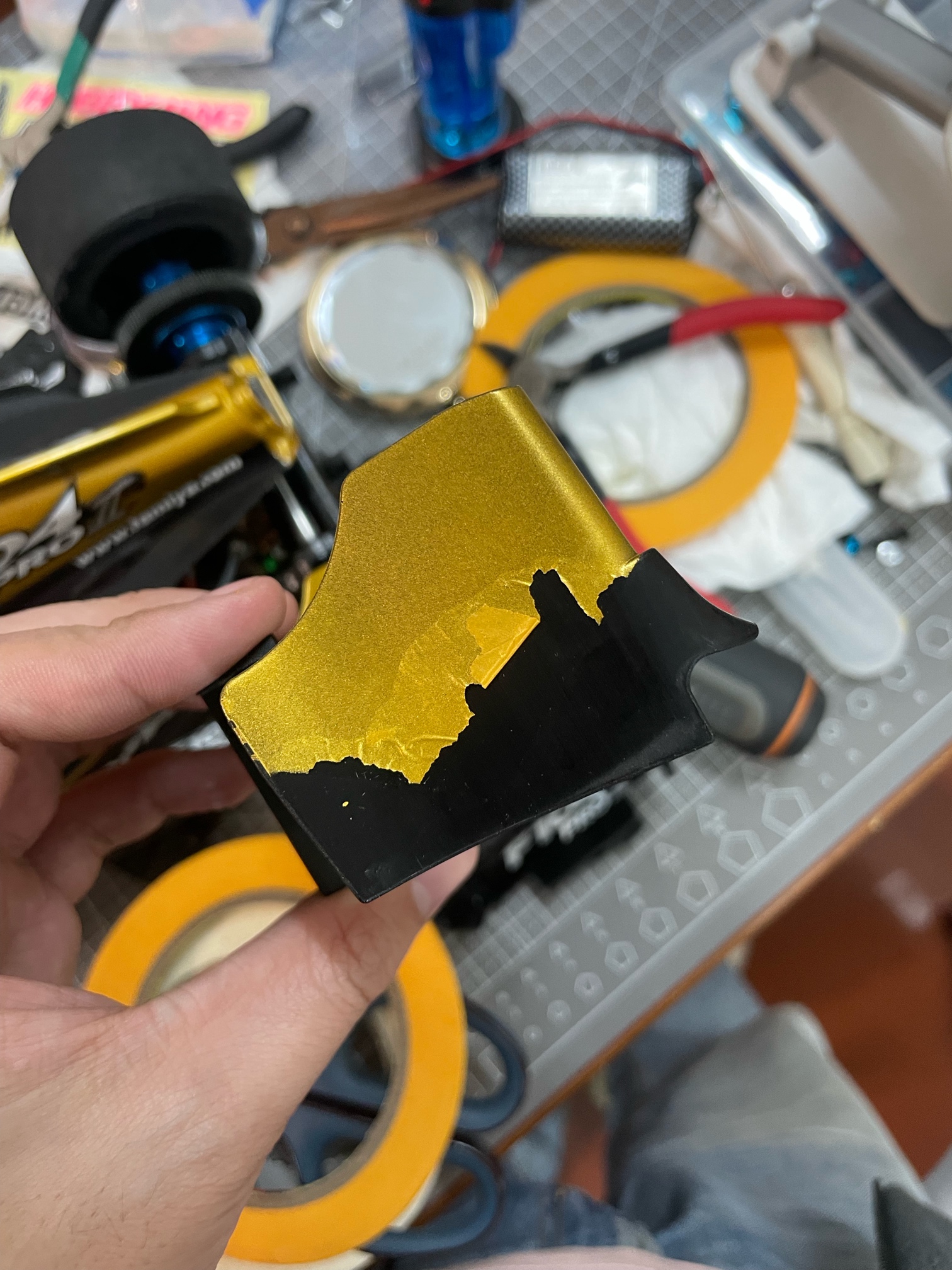

喷完漆了撕遮盖的时候有点掉漆了,我以为温度太冷,泡着温水撕遮盖…绷不住了
是不是漆还没完全干?还是因为我碰了水?还是因为没打腻子?还是因为太冷?大概 15° 左右   一堆问号
还有救吗尾翼材质有点软+有点光面

我感觉可能你得先去喷点补土,然后换个遮盖纸

先用砂纸打磨,再喷补土,换田宫的遮盖纸

我猜你是用PS喷的这个尾翼,加上附着力低,不是PC材质的,你用TS喷,先盖一层水补土,就更容易上色了
感觉是了,遮盖喷车壳的时候还挺好
软材质用 ts 不是容易爆皮吗

尼龙不能喷漆,要用尼龙专用漆,田宫漆不行

尼龙的话其实用ts则还好,15度天喷漆还是泡会温热的水比较好,但要是漆没干碰水就遭殃,我一回这样喷一半下雨,壳直接废了
哪种是尼龙用的
那用三和漆也可以喷咯?
