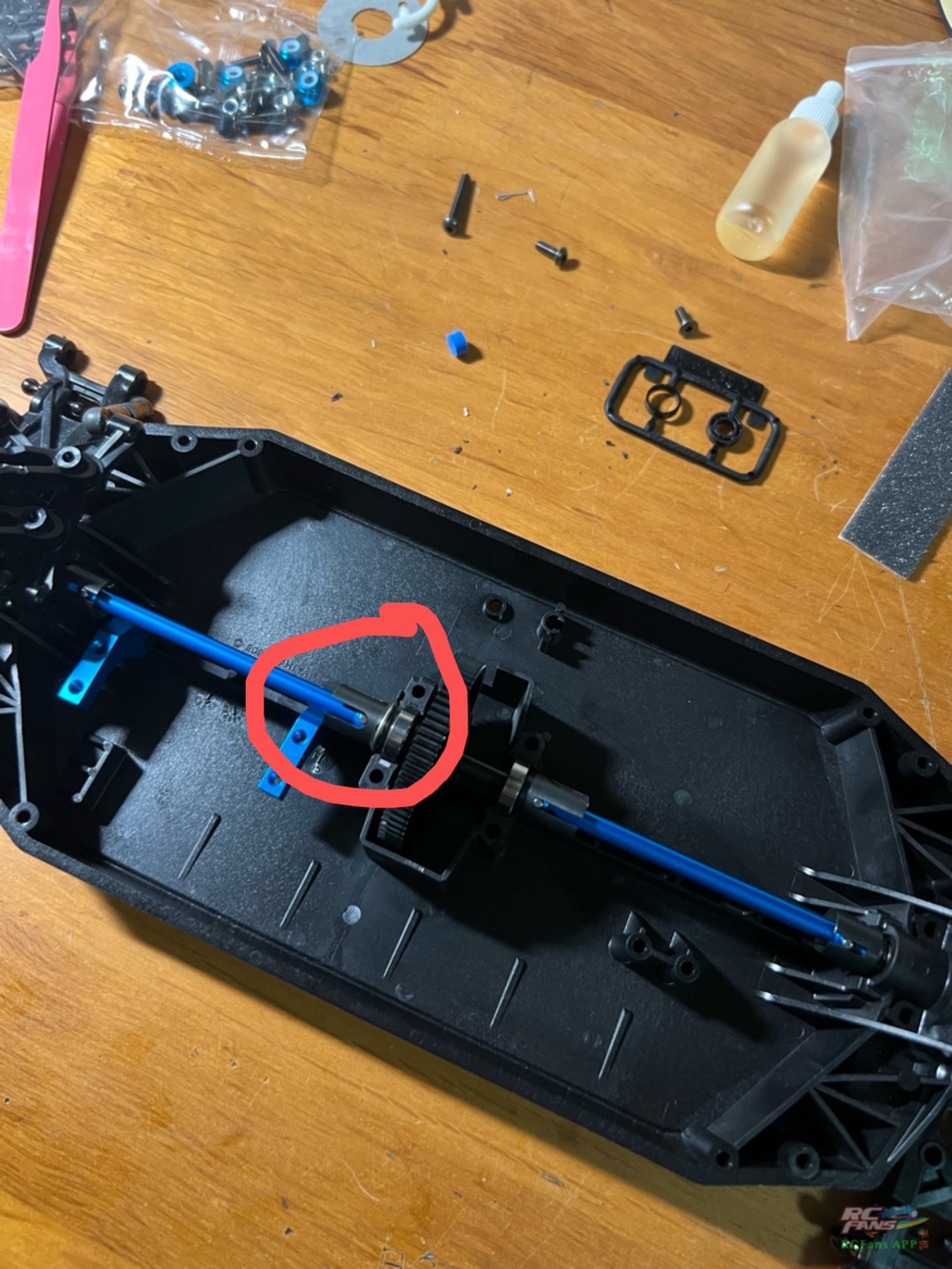

中差有一端的狗骨是不是安错方向了,安到马蹄胶那个大缝里了
哎呦我靠,装的实在太粗心了

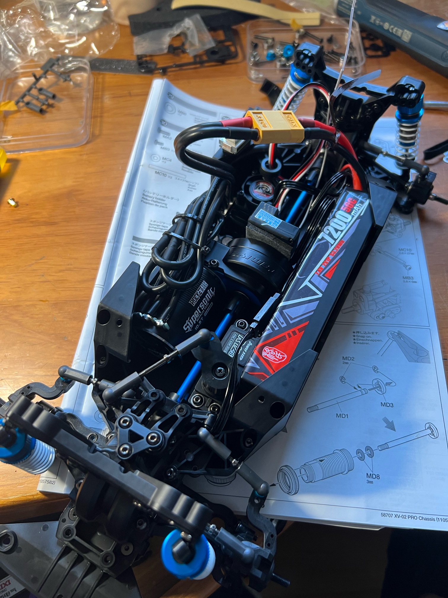

今日进程
实测白色弹簧53974长度和原厂金色完全一致,所以是可以安装的
我采用了前蓝色后黄色,也就是前硬后软的搭配
cvd的卡簧左右要分方向
电设全部上车,几乎哪里都塞满线了,电池仓可以完全塞下格式7200

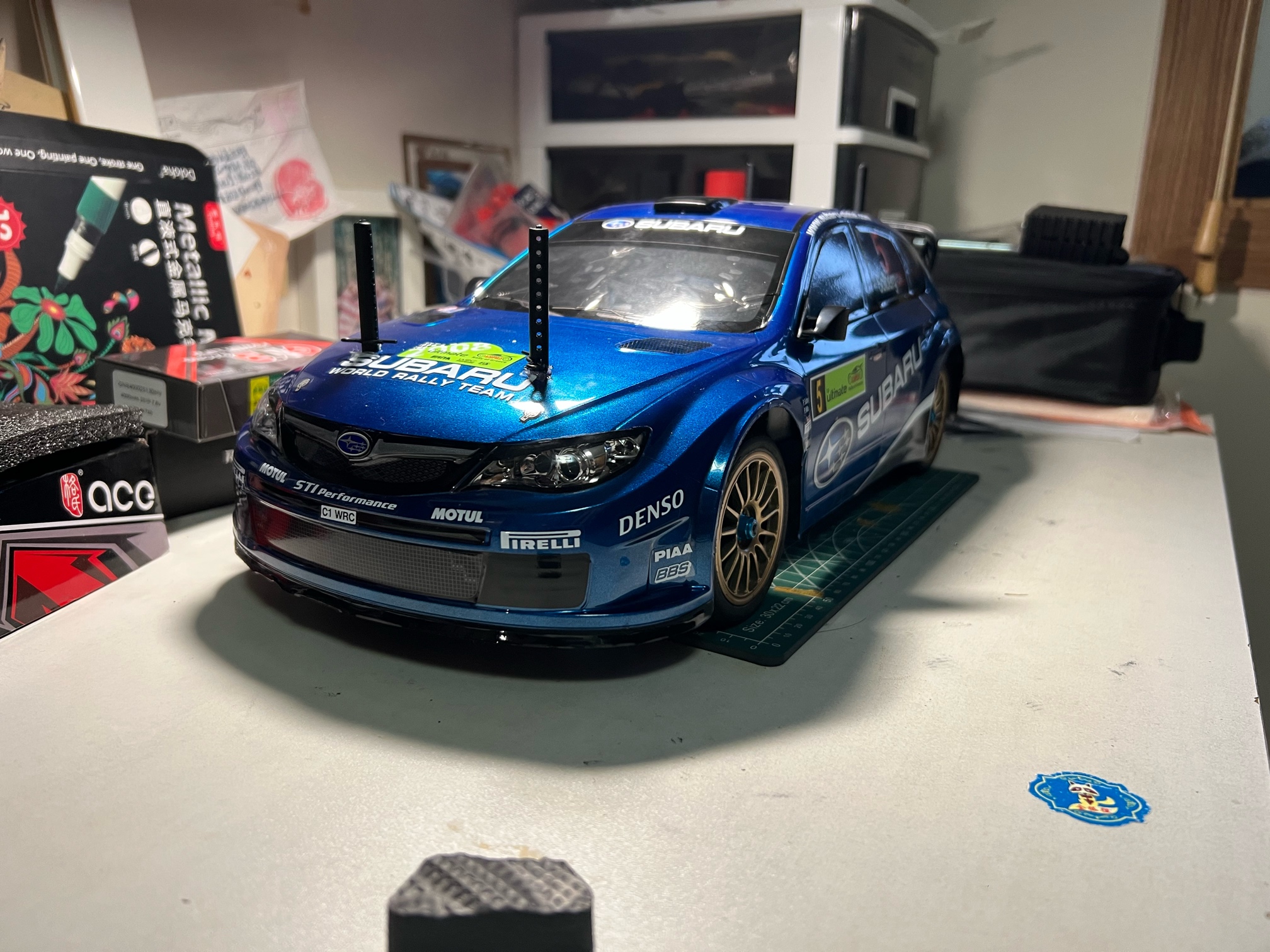

防尘罩和轮胎之后再做吧,做不动了,装上事先做好的斯巴鲁壳,也是抽象,侧窗忘记做遮盖了

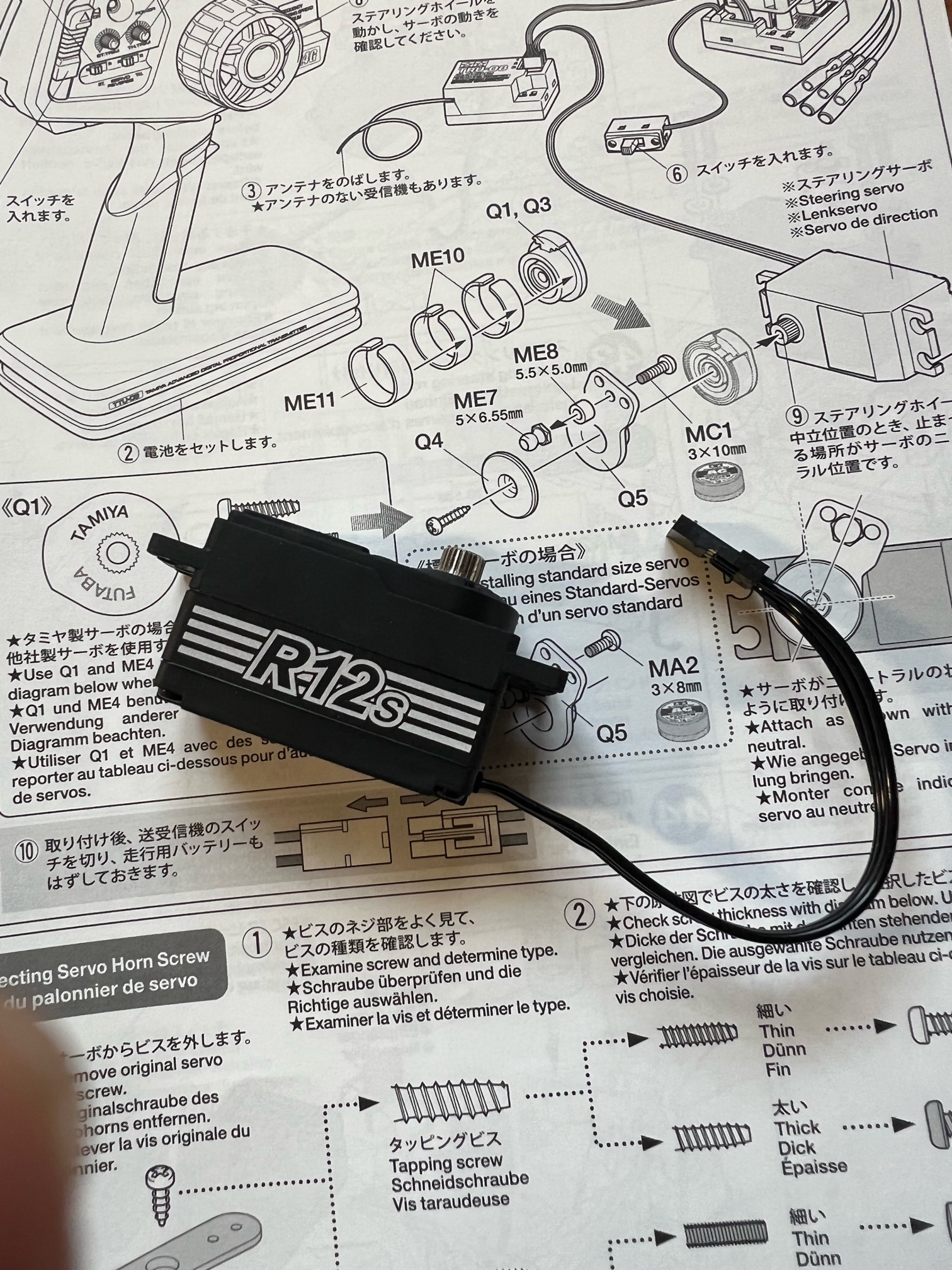

用这个舵机得配上延长线才行

中传伞齿和差速大齿之间别上抗磨油
big8ear 元老 Fans 发消息
发表于 25-12-1 21:51:07 来自手机 |显示全部楼层 来自: 中国上海
会影响效率和散热

殷填词 发表于 2025-12-01 17:27
用这个舵机得配上延长线才行
R12s要延长线,1206不用。而且好搞笑的,r12s舵机耳朵会干涉,1206不会
我以前还一直以为这俩只是名字不一样,然后买也是纯粹哪个便宜买哪个

会影响效率和散热
原来是这样
